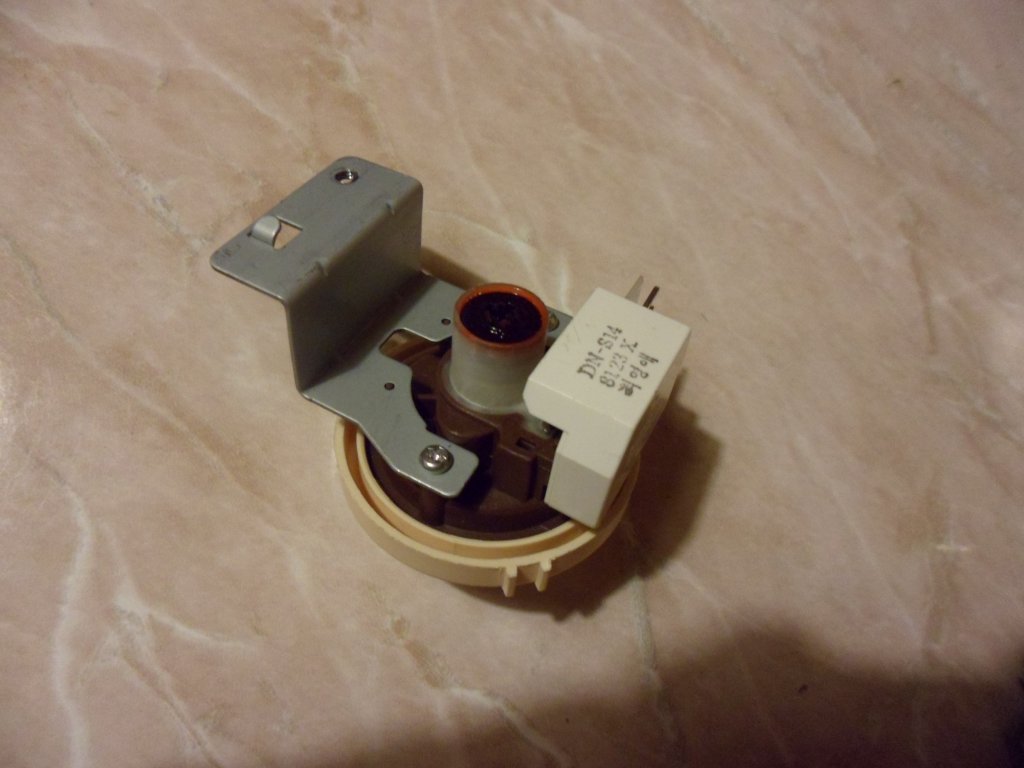

(#) lukovicsek válasza zsidel hozzászólására (») Jan 28, 2012 /
Igen igy kell neki engedni a vizet ha normálisan müködik, én más megoldást már nem tidok cserélni kell a szintszabályzót, bár van rajta egy állitó a tetején amin ha csavarsz valamenyit befele akkor több vizet fog engedni, de ami elromlott az rosz!!
Üdv: Laci!

(#) zsidel válasza lukovicsek hozzászólására (») Jan 29, 2012 /
Csak hogy tisztán lássak.Tehát a csatolt képen szereplő kis genyát kell cserélni?
(#) imikee10 válasza zsidel hozzászólására (») Jan 29, 2012 /
Igazából ezt szkóppal kellene vizsgálni az értékét. Én még rosszal nem találkoztam, de nem zárom ki! Esetleg egy kicsit tekerj rajta kifelé utána befelé vagy fordítva.
Inkább panel szokott lenni. Táp hiba stb...
Imi
(#) zolika60 válasza imikee10 hozzászólására (») Jan 29, 2012 /
Miért kell szkóp? Ellenállás mérő nem elég?
(#) zsidel válasza imikee10 hozzászólására (») Jan 29, 2012 /
nem reagált a ki és becsavarásra.viszont szájjal vezéreltem,levettem róla a csövet igy annyi vizet engedett
amnnyit én engedtem neki.
(#) lukovicsek válasza zsidel hozzászólására (») Jan 29, 2012 /
Hát igen még én sem találkoztam ilyennel hogy elromlott volna, de mielőtt kicserélnéd a panelt érdemes előtte megpróbálni ezt cserélni.
Ha szabad kérdeznem mint laikus milyen panelról beszélünk?

Csavartam a vizszintszabályzón befelé igy több vizet is enged bele,ha lesz szennyes ruha akkor úgy is kipróbálom.Mostmár nem is tudom mi lehet a baja. a viszszinszabályzó vagy a panel.Anyámnak whirlpool van már hat éve és jó.nem könnyű jót választani úgy látom.
(#) poros válasza zsidel hozzászólására (») Jan 30, 2012 /
Vannak itt olyanok akik napról napra javítanak mosógépet. Ők biztosan ajánlanak olyan márkát amivel nagyon keveset találkoznak. Sajnos ez a márka már nem erről híres , épen ellenkezőleg.
(#) zsidel hozzászólása Jan 30, 2012 /
Kipróbltam most szennyes ruhával és igy is több viz van már benne mint a szintszabályzó állitása előtt.A kérdés csak az hogy miért kellett rajta állitani eddig miért volt jó?
