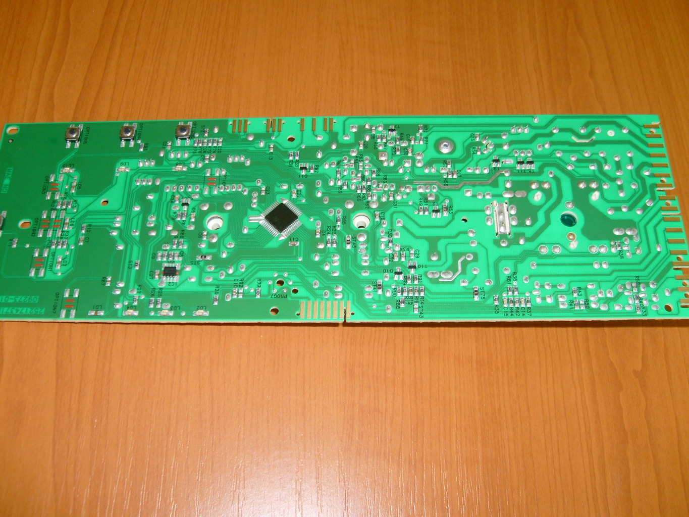

Sziasztok! Nekem egy 4-éves Fagor Fet-211w mosogéppel lenne problémám. Mosásnál a szivattyú betölti a vizet,majd mikor végzett egy kis idő mulva ki is nyomja és hibával leáll. Volt kinn szerelő asztmondta vezérlő elektronikát kell cseréni,kb 30 ezer ft. Nekiláttam szétszereltem és a szivattyút kiszedve tele volt piszokkal,kitakaritottam és leellenöriztem és kiméregettem mindent amit a forumon olvastam. Kiszereltem a vezérőpanelt és azon egy 25v-os koni el van durranva. A kérdésem az lenne hogy elég-e kicserélni vagy más is tönkremehetett. Nem akarok leszedni a panelro semmit mig valami okosságot nem kapok tőletek. Előre is köszönöm! Képet a panelrol mellékeleml remélem látható.
(#) botesz válasza stevepapa hozzászólására (») Júl 5, 2013 /

(#) lukovicsek válasza viking4 hozzászólására (») Júl 5, 2013 /
Szia.
Cseréld ki a kondit és nézd meg hogy működik e a gép, ha nem akkor tovább lehet keresgélni de lehet csak annyi kell neki.

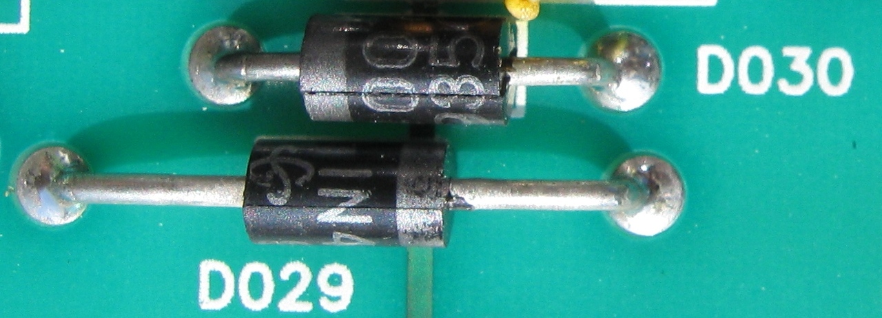

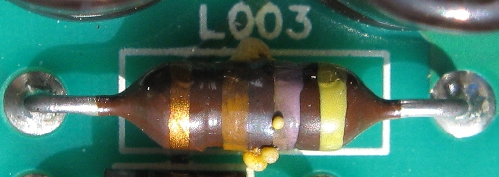

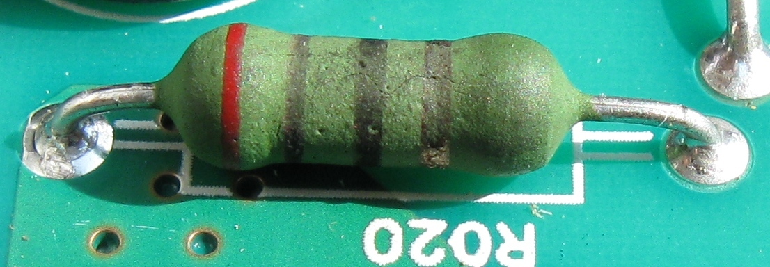

Whirlpool AWE 6729 - es ft. mosógép L1782 -es panelje elszállt. Ill. csak az egyik ellenállás:
22 Ohm/ 1 W;
az egyik induktivitás: 470uH;
és az LNK304 jelű IC.
Hol lehet ezeket beszerezni?
Köszi a segítséget !
(#) 1984white válasza Picipityu hozzászólására (») Júl 8, 2013 /
Mondjuk itt: Bővebben: Link
Nézd át a körítést is, hátha más is lesz rossz. (megnyúlt ellenállások tranzisztor/fet és kondik)

(#) Picipityu válasza 1984white hozzászólására (») Júl 9, 2013 /
Először is Köszönöm a tippet és a tanácsot!
Amit még kérdeznék, hogy két dióda is "halottnak" tűnik a mérések alapján. Mind kettő IN vagy 1N 4007 935 , csak az egyik C a másik J . Van-e valami jelentősége ennek?
Köszi előre is!
(#) Picipityu válasza blackdog hozzászólására (») Júl 9, 2013 /
Építenék én is, de ennyire nem vagyok otthon az elektronikában. A meglévő lapon kitudom mérni a hibás cuccot és , ha van másik kitudom cserélni, de ennél mélyebben nem mentem még a dolgokba.
(#) 1984white válasza Picipityu hozzászólására (») Júl 9, 2013 / 2
Adatlapokat megnézheted, de sima 1n4007 jó oda amit tudsz venni a hq-n. A két jel között csak méretbeli különbségek vannak. Lásd: Bővebben: Link
Szerintem ez A méretű, de nézd meg az adatlapot hogy biztos legyél benne.
(#) 1984white válasza Picipityu hozzászólására (») Júl 9, 2013 / 1
A kérdéses ic környékén lévő kicsi elkókat mindenképpen cseréld, nehogy tönkre vágja az új ic-t is!! Ezen már ne spórolj!
Ebben láthatod a tipikus "kapcsolási rajzát".
Amit szerintem mindenképpen cserélj: RF1 D3 D4 C4 C5 C1 C2 C3 D2 D1 és ha a tekercs sérült azt is! (utóbbi szerintem jó lesz)
Az RF1 szinte biztos hogy rossz lesz, mert az utána lévő két 4007 elmondásod szerint zárlatos.
