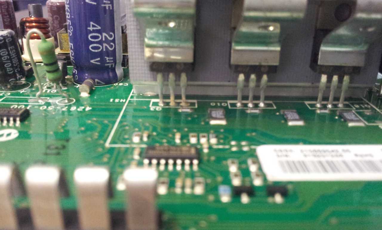

Nem, stabilan világít mind. Néztem, elég rövidnek tűnnek, de hogy milyen hosszúak pontosan azt nem tudom megmérni, mert tokban vannak.
(#) lukovicsek válasza SaLa123 hozzászólására (») Szept 18, 2013 /
De a tokból mennyi látszik ki?
(#) SaLa123 válasza lukovicsek hozzászólására (») Szept 18, 2013 /
Mindjárt lefényképezem és felteszem!
Remélem látszik!
A hozzászólás módosítva: Szept 18, 2013
A másik?

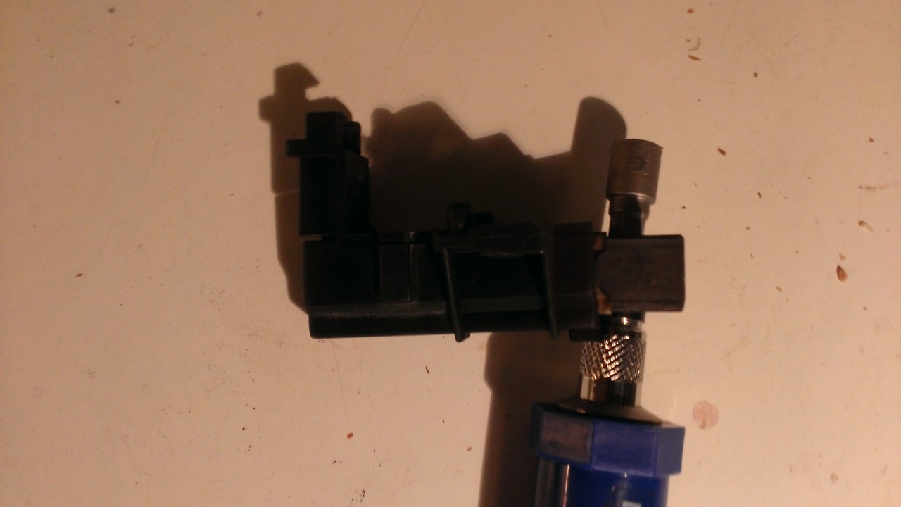

Ezek még elmennek, A tacho-nál hátul a motron van egy mágnes a tengelyre rögzitve az nem lóg rajta?
Erre gondolsz? A műanyag úgy áll, mint a cövek.

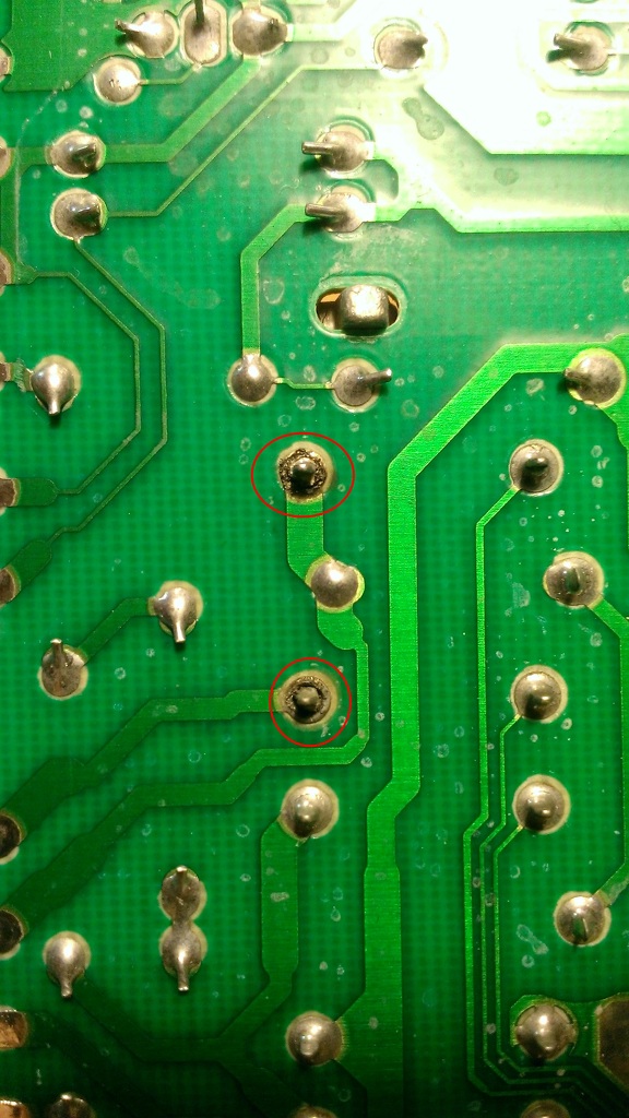

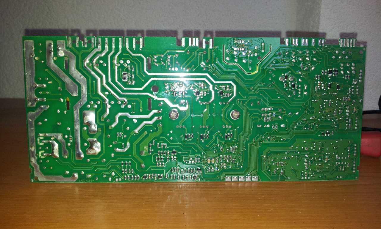

Találtam két gyanús forrasztást, bekarikáztam.
A triac - ha az van benne - melletti relé két lábán van.
Szerinted az lehet a bűnös?
(#) matyusz válasza SaLa123 hozzászólására (») Szept 19, 2013 / 1
Az ilyenek nagyon is okozhatnak ilyen hibát. Felette milyen alkatrész van, aminek ez a 2 lába van?
(#) SaLa123 válasza matyusz hozzászólására (») Szept 19, 2013 /
Az egyik relé, a panelon az M76 és M77 csatlakozóhoz van kivezetve. Ha jól látom a Service manual-ban ez a két kivezetés megy a motor felé, a motor csatlakozóján az 1 és 2 lábra. Úgy rémlik, mintha pont azok lennének a tacho csatlakozói. Megforrasztottam, este összerakom és visszajelzek az eredményről. Már csak az a kérdés, mitől "párolgott" el a cin? Eleve rosszul lett forrasztva vagy az átfolyó áram "melegí

(#) lukovicsek válasza SaLa123 hozzászólására (») Szept 19, 2013 /
Na pont ezeket kerestük, csoda hogy egyáltalán ment még a motor, forrazd meg és még nézd át a panelt máshol is, vagy inkább egyből forrazd át a többi relé lábait is.
A hozzászólás módosítva: Szept 19, 2013
Ezek attól keletkeznek, hogy kicsit "szennyes" az alkatrészláb és nem úgy futja meg az ón, utána mivel ott "kontakt" van ezért a nagy áramoknál a piszkosul melegedni fog utána pedig szépen így körbeolvad. (vagy csak szimplán kevés ón ment oda és nagy áramnak kéne átmenni rajta ezért elmelegszik, vagy hidegforrasztás, bár gyári dolgoknál ritka) Az átforrasztásnál az a legjobb ha van ónszippantód és a régi forrasztásnak a maradékát leszippantod és újraforrasztod, mert úgy ha átforrasztod csak akkor benne lesz az a nagyon sokszor átmelegedett "por" ón és az nem túl jó már.
(#) lukovicsek válasza SaLa123 hozzászólására (») Szept 19, 2013 / 1
Ezek a jelenségek mindig a relék lábainál vannak, valószinü a rele müködése okozza, ezek kezdetben repedések vagyis a folymatos kapcsolgatástól megrepednek a lábaiknál a forasztások aztán meg a rosz kontakt végett szikrázik és szépen körbe ég. Nagyából ennyi.

(#) SaLa123 válasza lukovicsek hozzászólására (») Szept 19, 2013 /
És igen, MŰKÖDIK!!! A teszt centrifuga program lefutott, pörgött, mint a kisangyal! Összeraktam, már megy is egy mosás!
