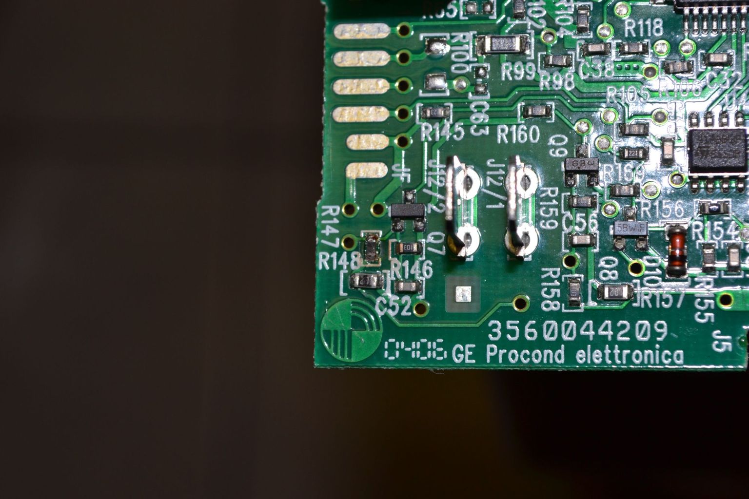

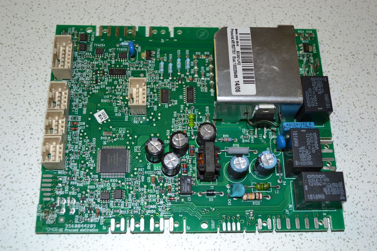

(#) ho.zoltan hozzászólása Szept 25, 2013 /
Érdeklődi szeretnék, hogy nincs-e valakinek kéznél egy EWM 2000 EVO panelja, amin meg lehetne nézni milyen értéke van a 147-es és a 148-as ellenállásnak?
Köszönettel: Zoli
