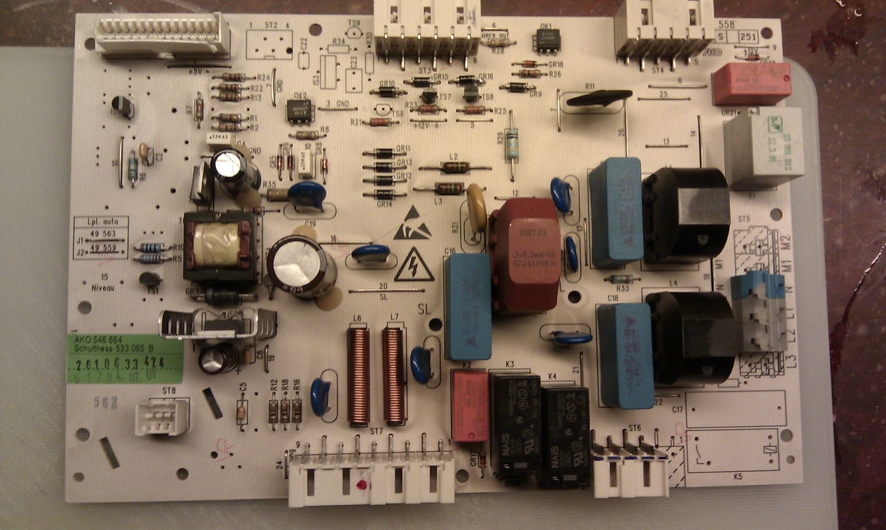

Nincs a betyár életbe. A polcomon van vagy 200 db Nagyméretű tic-tac-os doboz teli alkatrészekkel de ilyenem sincs. De holnap mindent beszerzek, csak kéne tudni, hogy akkor mi is legyen az az alkatrész. De ezt is felírom, amit mondtál. Nem mertem mondani, hogy már BD249- 250-et is forrasztottam be de semmi.

Azért ezt mondtam, mert amplifánoknál ez mindig szokott lenni.
A 250 az PNP-s ráadásul elég nagy bázisáramot igényelnek, és kicsi a bétájuk.
Az nem világos nekem, hogy a fenébe kapcsolnak ezzel a kis tranyóval ilyen áramot.
Mérni kellene a 12V tápfeszt, a tranzisztorokat hogy jók-e, és kapnak e a bázisukon vezérlőfeszültséget, és a kollektor emitter között (ide van bekötve a szelep behúzótekercs) kapcsolnak-e.

Szami mindenből veszek 10-20 db-ot. Nem árt ha van itthon. Közben a Mesteremmel is tartom a kapcsolatot. Hol beteszem, hol kiveszem a panelt. Ép kérdezte, hogy a tranyóknak van e közös kontaktja, lefutottam megmérni, de nincs.
A hozzászólás módosítva: Okt 3, 2013
(#) Koncsar válasza szamóca hozzászólására (») Okt 3, 2013 /
A mágneseknek az egyik pólusa pedíg közös.

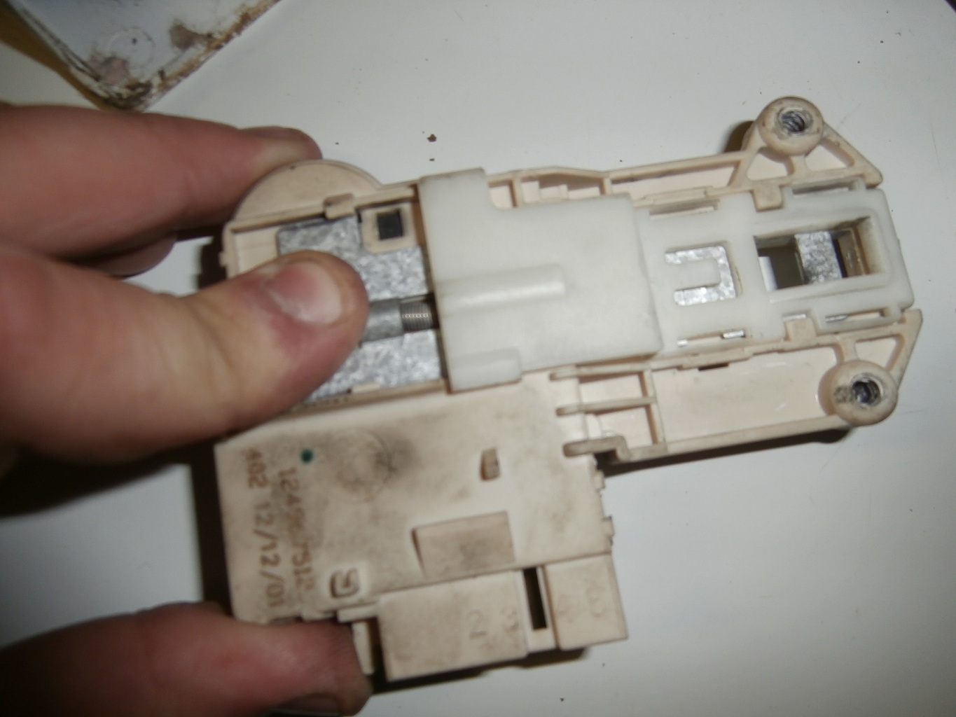

A képeken látható Zanussi(AEG/Electrolux)mosó-szárítógép ajtózárja hülyít.Indításnál 3x 4x kattan egyet és kiáll E40 es hibával(nem zár le az ajtó) Na de az ajtó be van csukva próbáltam több féle képpen is becsukni.Próbáltam egy csavarral átvágni úgy több esetben (de csak több próbálkozás után) is elindult.Arra rájöttem hogy annak a fekete pöcöknek kéne feljönni ami bent tartaná a reteszt és összenyomná az érintkezőt.Kikötném ha lehetne (de ha meg lehetne csinálni még jobb lenne) de szerintem ha direktre kötöm akkor meg a nyitásnál fog kiabálni hogy nem tudja kinyitni.Ésetleg tudtok valami ötletet adni hogy miért nem zár le ez a nyavajás zár?Előre is köszönöm!
(#) lukovicsek válasza botesz hozzászólására (») Okt 3, 2013 /
Nézd meg a kristályt benne és a lapkákat ami közrefogja, lehet oxidált.
(#) botesz válasza lukovicsek hozzászólására (») Okt 3, 2013 /
Azokra a pici korongokra gondolsz?Mi a szerepük?
Hát azokra küldi a panel a 220-t rákezdenek forrósodni és az alatta lévő vagy felette lévő bimetál lap meggörbül és összeérinti a kontaktot, ami a hosszu lap alatt van azt kellene megnézni.
Mikor végzett a gép akkor éreztem hogy forró volt a zár.Köszönöm megnézem és jelentkezek!
(#) botesz válasza botesz hozzászólására (») Okt 3, 2013 /
Még azt elfelejtettem hozzáírni hogy azt a fekete pöcköt sem nyomja ki csak éppen hogy pedig a tekercs meghúz mert elég hangosan csattog.
A fekete pöcök felett van egy fehér nagy korong, ez a pöcök minden egyes csattanásnál meglöki azt a korongot ami fordul mindig egy kicsit ami a mellette lévő kis fekete pöcköt állongatja.
Igen erre rájöttem.Akkor ott is szétnézek.

Áramot kellene mérni 12V-os tápegységről behúzatva ezt a mágnesszelepet.
(#) Koncsar válasza (Felhasználó 13571) hozzászólására (») Okt 3, 2013 /
Sziasztok! A halál a biztos. Ezekből mivel az egyik mágnes működik és 12Volton, így 12V- os. A szintszabályzója meg 5V ref. feszültséget kap és arról oszt vissza valamennyit. Egy 220V os mágnes 8-10Voltál nem nyítna. Drága fórumtársak ezen nem kell vitázni 100% a 12V os szelep.
(#) Koncsar hozzászólása Okt 3, 2013 /
Sziasztok! Mégegyszer felteszem a képet, a kát tranyó alatt van egy áthidalás és rá van írva, hogy +12V. A környékén nincs 220V. Nemsokára felteszek egy ohm és egy feszmérős mérést.
De feleslegesnek tartom, mivel már túl vagyok rajta.
Úgy néz ki hogy jó lett.Szétszedtem kicsit arrébb hajlítottam az érintkezőt most nyit zár elsőre.Bár csak 1x próbáltam remélem sokáig jó lesz és nem csak pillanatnyi fellángolás volt.Bár most az ajtó zárszerkezetével szenvedek mert nem tudom összerakni(ilyen hülye összerakási módot még nem láttam..) de ha egyszer összerakom többet nem szedem szét az biztos.Köszönöm a segítséget!
