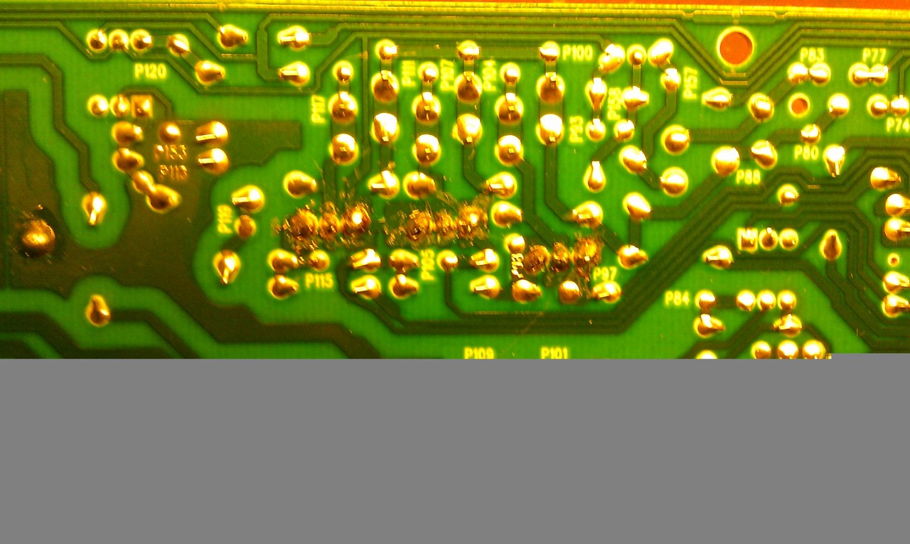

A forrasztási oldalról is készíts már egy képet. ST3 aljzat a mágnesszelep kimenete?Majd átteszlek a mosógépes topikba.

(#) Koncsar válasza szamóca hozzászólására (») Okt 3, 2013 /
Látszik a kokány 3 db forrasztás. Valami erős lakk van rajta ezért ilyen csúnya a felület.
Nem tudom mivel forrasztják, de bármilyen heggyel próbáltam 300 fokon tudtam csak megolvasztani a gyári forrasztást.
A képen látszik a 3 tranyó egy egy lába közös és a baloldali lábuk meg megy a csatira. Rosszul írom, bocs. A mágneseknek van egy külön testjük, az nem a tranyóra megy. A tranyók középső lába a kimenet.
A hozzászólás módosítva: Okt 3, 2013
(#) szamóca válasza Koncsar hozzászólására (») Okt 3, 2013 /
GR10-es diódát mérd ki. Forrasztásgátló lakkal lefújják védőszigetelés végett, mivel fokozott nedvességtartalmú helyen üzemel.
Mivel a tranyót kivetted, nem kell. Ahogy látom a "levegőbe lóg" az egyik láb. Ezek a diódák védik a tranzisztorokat a tekercs kikapcsolásakor keletkező feszültséglökés ellen.

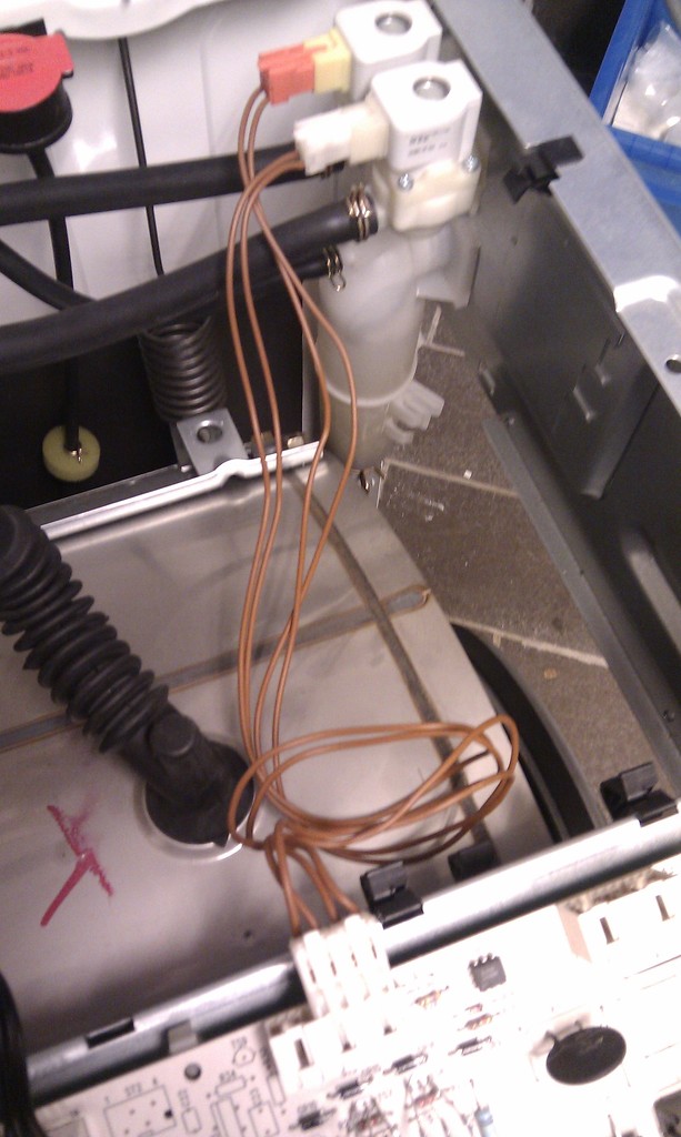

Ez furcsa. 12V 17Ohmnál 0,7A folyik. A tranyó meg papíron 0,2A-os.
Gondolom a tranyót kimérted, az rossz.
Dobjál már egy képet ezekről a mágnesszelepekről amin látszik a bekötés is.

És a harmadik tranyó az mit kapcsol? Mert itt csak kettő szelep, bekötés van.
Szami semmit, de ott is volt egy tranyó, de én azt megpróbáltam kiműteni, hogy áttegyem oda, ahol nem nyított a mágnes. De az a múlté. 1mm lábmagasságot hagytak, Így game over lett neki is.
