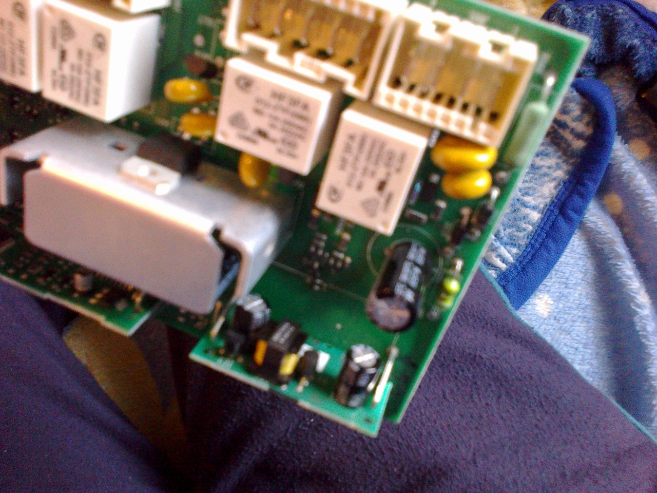

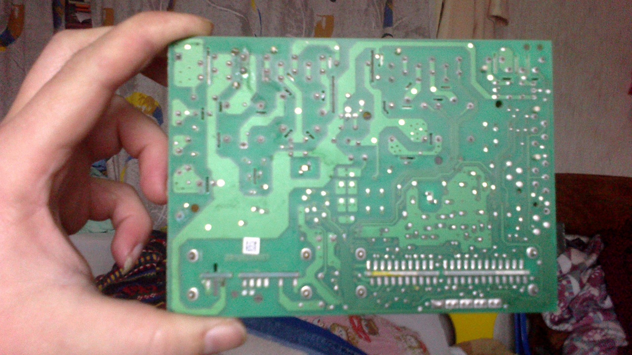

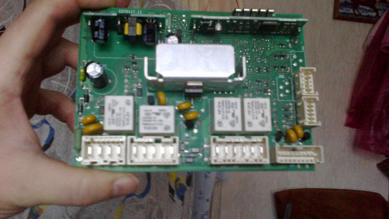

Üdv mindenkinek!!Iwc 7105-ös Indesit mossógépem nemcsinál semit,meg sem nyikkan a ledek sem világitanak!!A panelon nemtaláltam égésnyomot sem szakadást.Lehet hogy a vezérlés szált el benne?Segitsetek ha lehetséges!!
(#) .colin válasza benji13 hozzászólására (») Dec 22, 2013 /
Üdv! A panelig eljut a feszültség?
(#) benji13 hozzászólása Dec 22, 2013 /
IWC 7105 INDESIT panelja nemtom elégé látható-e!!
(#) benji13 válasza .colin hozzászólására (») Dec 22, 2013 /
Hali A panelig van nafta,de a relék szerintem nemreagálnak!!Talán a vezérlés!Nemtom.A reléken van nafta a triak is jónak tünik!
(#) palko0125 válasza benji13 hozzászólására (») Dec 23, 2013 /
Ha panelig eljut a feszültség, akkor a tápegységet kell ellenőrizni, hogy működik e?
Azt írtad, hogy a relék kapnak "naftát". Ez mit jelent, pontosan, mekkora feszültséget kapnak? Mert alaphelyzetben azok nem szoktak kapni feszültséget.
A tápegységnek úgy tudom, hogy 5V, 12V, vagy esetleg 7V-t kell produkálnia. Ezeket kellene először ellenőrizni, hogy működik e rendesen a táp. A táp az egyik függőleges panel, amelyiken van egy kis trafó.
Üdv, Palkó.

(#) benji13 válasza palko0125 hozzászólására (») Dec 25, 2013 /
Üdv.Amit a reléknél mértem az a 250v-os oldalon mértem 178voltot!!Bekapcsoltam a tápot,kb:2-másodpercre a gépen a ledek kivilantak,és a táppalon pár alkatrész elfüstölt!!!Lehett még segiteni rajta??
(#) palko0125 válasza benji13 hozzászólására (») Dec 25, 2013 /
Mit jelent az, hogy "bekapcsoltad" a tápot?
Valamit nagyon elcsesztél akkor. Az elfüstölt alkatrészeket cserélni, meg átmérni, hogy mi minden más szállt el és azokat is.
A táp legyen rendben és utána mehetünk tovább.
(#) benji13 válasza palko0125 hozzászólására (») Dec 26, 2013 /
Bocsi hogy így irtamle,de csak így tudom megnézni,illetve mérni a panelon,ha vissza teszem a gépbe a panelt,és áramalá teszem!!Előte is töbszőr beüzemeltem és nemcsinált semmit!!Most nemtudom hogy milyen értéküek voltak,vagy esetleg valamivel helyetesiteni azt a panelt!!
