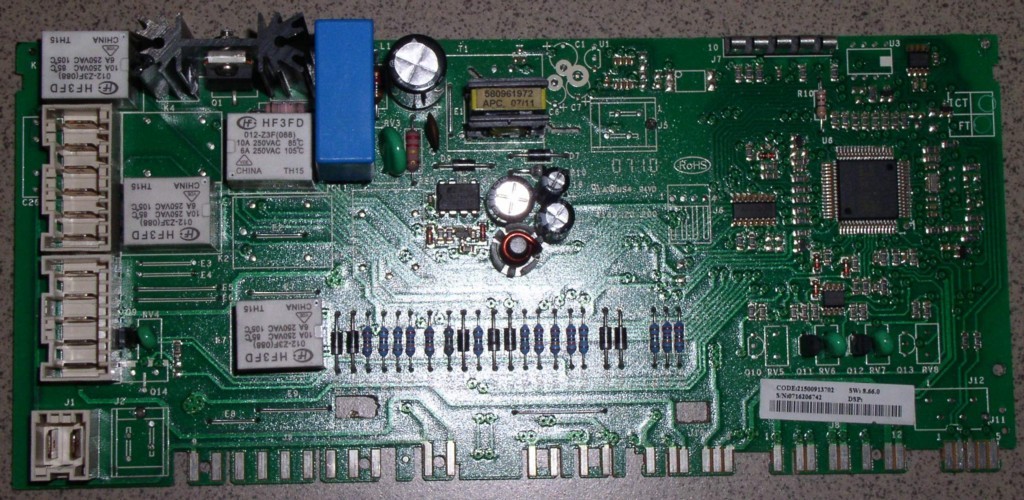

(#) diginewl hozzászólása Dec 16, 2013 /
Még küzdök ezzel a géppel!
Indesit WISL 105
Tudna abban segíteni valaki, hogy milyen kondi lehet ez a fekete, amit bekarikáztam?
Amire kicseréltem azzal működik, de büdös lesz a kondi (1mikroF 250V-os lett beletéve), egy idő után - így inkább lekapcsolom a gépet.
Nem tudom mi volt benne eredetileg, mert nem volt szépen olvasható a felirat, és kidobtam... (kép a net-ről itt is ilyen fekete van - gondolom ugyanaz lehet...)

(#) palko0125 válasza diginewl hozzászólására (») Dec 17, 2013 /
1µF és 275V~ (275 váltakozófeszültségű)
Üdv, Palkó.
(#) diginewl válasza palko0125 hozzászólására (») Dec 17, 2013 /
Nem nyert! (én is ezt tettem bele váltakozó 1 mikroF 250V sse sx1 fesz. max 300v nagy kék kondi, de büdös a kondi, igaz a gép ment szépen)!

(#) sprofan válasza diginewl hozzászólására (») Dec 17, 2013 /
Az a helyzet hogy büdös-nem büdös, az ott akkor is 1uf !
Érdekes szakember lehet akkor az akihez elvitted, nem tudja milyen a kondi de tutibiztos hogy nem 1UF! Annyit tudok erre mondani: hagy benne, ne szagolgasd, a szakit meg kerüld. Szerintem az a kondi inkább 250VAC/300VDC lesz, ha nyugodt akarsz lenni akkor cseréld 275VAC-s kondira.

(#) palko0125 válasza sprofan hozzászólására (») Dec 17, 2013 /
Teljesen egyetértek sprofan kollégával, nekem is a kezemben van a panel és az 1µF és 275VAC. Ez szaki nemsok mindent tudhat.!

(#) diginewl válasza sprofan hozzászólására (») Dec 18, 2013 /
Valószínű az lehet a baj, hogy 250V-os a kondi. Az a gondom vele, hogy ez irtó nagy is. Alig fér el ott. Lásd képen. A többi egység felett fért el, ippeg a doboztetőt rá lehetett tenni.
Stílusosan: ez a kondenzátor jó lenne ide?
http://www.hestore.hu/prod_10022559.html
400V-os, hogy biztosan jó legyen (ez AC típusú?)

(#) VIM válasza diginewl hozzászólására (») Dec 18, 2013 /
Szia! Megpróbáltam láthatóvá tenni a kérdéses alkatrészt de nekem ".1uF275V" látszik rajta, de mindenki döntse el maga, hogy mit is lát.
(#) sprofan válasza VIM hozzászólására (») Dec 18, 2013 /
Nekem is illetve palko0125-nek is a kezében is ott volt ez a lap, igaz az én képem anno nem a kondiról készült, ezért nem pont felülről van de így is jól olvasható. Innentől majd eldönti hogy egy homályos-szemcsés képnek hisz, vagy két embernek akik a saját szemükkel látták.
diginewl
Igen, az a kondi jó viszont szerintem ugyan akkora méretre mint ami benne van. Amit te linkeltél az ~28mm-es lábtávú, viszont a 275V-osból van 22-es, az jobban belemenne.
