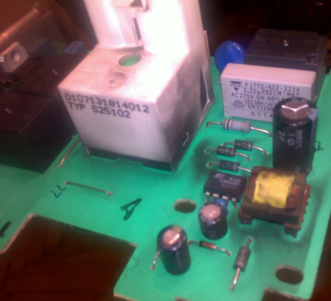

A centr. motorra érkező érintkezőket megnéztem, ha elindítom a centrifugálást szivattyúzás után kattan egyet a relé, és egy pillanatra 24-28 voltot mér a műszer, de utána megint semmi. Ez azt jelenti, hogy nem a motorral van gond?

(#) tempy válasza frázis hozzászólására (») Jún 30, 2014 /
A motorra csatlakozó végeket mértem, ott jelzett egy kis feszültséglöketet egy pillanatra.
Ma kicseréltem a szénkeféket, de nem lett tőle jobb semmi, úgy nézem a motornak nincs baja.
Szóval maradt ugyanaz a probléma: Elindul a mosás, beereszti a vizet, és amikor a dobot indítaná kattan egy relé, majd 1mp múlva még egy kattanás, de nem történik semmi, nem forog a dob. Azután továbbra is engedi a vizet, megint kattan egyet, majd 1mp múlva még egy katt és semmi. Ez mire utalhat?
Az alábbi képen érdemes lenne valamelyik alkatrészt cserélni, hátha?

De ha visszateszem a mosógépbe és elindítom a mosást, akkor ugyanaz a hiba, nem indul a dob, a motor meg se mozdul. A fenti képen lehet valami elromolva, ami ilyen hibát okoz?
(#) botesz válasza tempy hozzászólására (») Jún 30, 2014 / 1
Az a szépen forog az milyen?Forog mint az "állat" vagy "csak" megy?Esetleg még a kábelköteget is átmérheted.A panelt takarítsd le a kefeportól és mérd át az ott lévő alkatrészeket.

(#) tempy válasza botesz hozzászólására (») Jún 30, 2014 /
Persze, egyből forog a motor mint az állat, nem is mertem sokáig pörgetni. A kábelek jók, nincs velük gond, kimértem. A panelt tegnap letakarítottam, azon a kormos részen kb mindennek 500 ohm körül volt az ellenállása ha jól emlékszem. A centrifuga potmétere jó. A kondenzátorokkal nem nagyon tudok mit kezdeni, hogy lehet tesztelni? Nincs esr mérőm, csak ilyen pár ezer forintos multiméterem van. Meg ezeket az alkatrészeket ki kéne forrasztani és úgy tesztelni?Bocs ha hülyeségeket kérdezgetek

(#) palko0125 válasza tempy hozzászólására (») Júl 1, 2014 /
Ezesetben meg kellene mérni a triakot, ami a motort hajtja. Feszültséget mérni rajta, hogy a relé kattanás után ő ad e ki feszültséget. Valamint a triak vezérlèsét is meg lehet nézni, mert ha vezetékek, motor jó, akkor valami itt lesz. Ja, megmég ott vannak a relék is, hogy zárnak e rendesen, valamint a lábainak a forrasztásai rendben vannak e. Annyit nyugodtan csinálhatsz, hogy átforrasztod az összes relé lábait.

(#) tempy válasza palko0125 hozzászólására (») Júl 1, 2014 /
Óóó a relével volt gond.. Az egyik lábát újra kellett forrasztani, ennyi volt csak a baja! Nagyon köszönöm a tippet!
