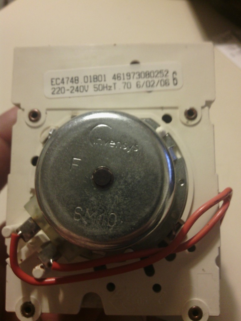

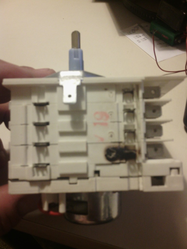

(#) omuta hozzászólása Júl 2, 2014 /
Azóta kiemeltem a programkapcsolót.Sajnos csőszegecsekkel van az egész szerkezet összefogatva.Az oldalán egy látványos égésnyom.A műanyag sötétbarna: szerintem ez lehet a hibás érintkező.

(#) omuta válasza stevepapa hozzászólására (») Júl 2, 2014 /
A szegecsvéget lefúrhatom... de a nagyobb problémám : hogyan tudom pótolni a tönkrement érintkezőt?
(#) stevepapa válasza omuta hozzászólására (») Júl 2, 2014 /
Ha szerencséd van, mág használhatók egy darabig. Megtisztítod, kicsit feszítesz rajta. Főleg a rugót cseréd. Esetleg ha lesz kép róla talán van bontva kapcsolóm.
A programkapcsoló típusa : EC4748.01B01
Mellékelek képet is.
Köszönöm hogy utánanézel! Üdvözlettel istván

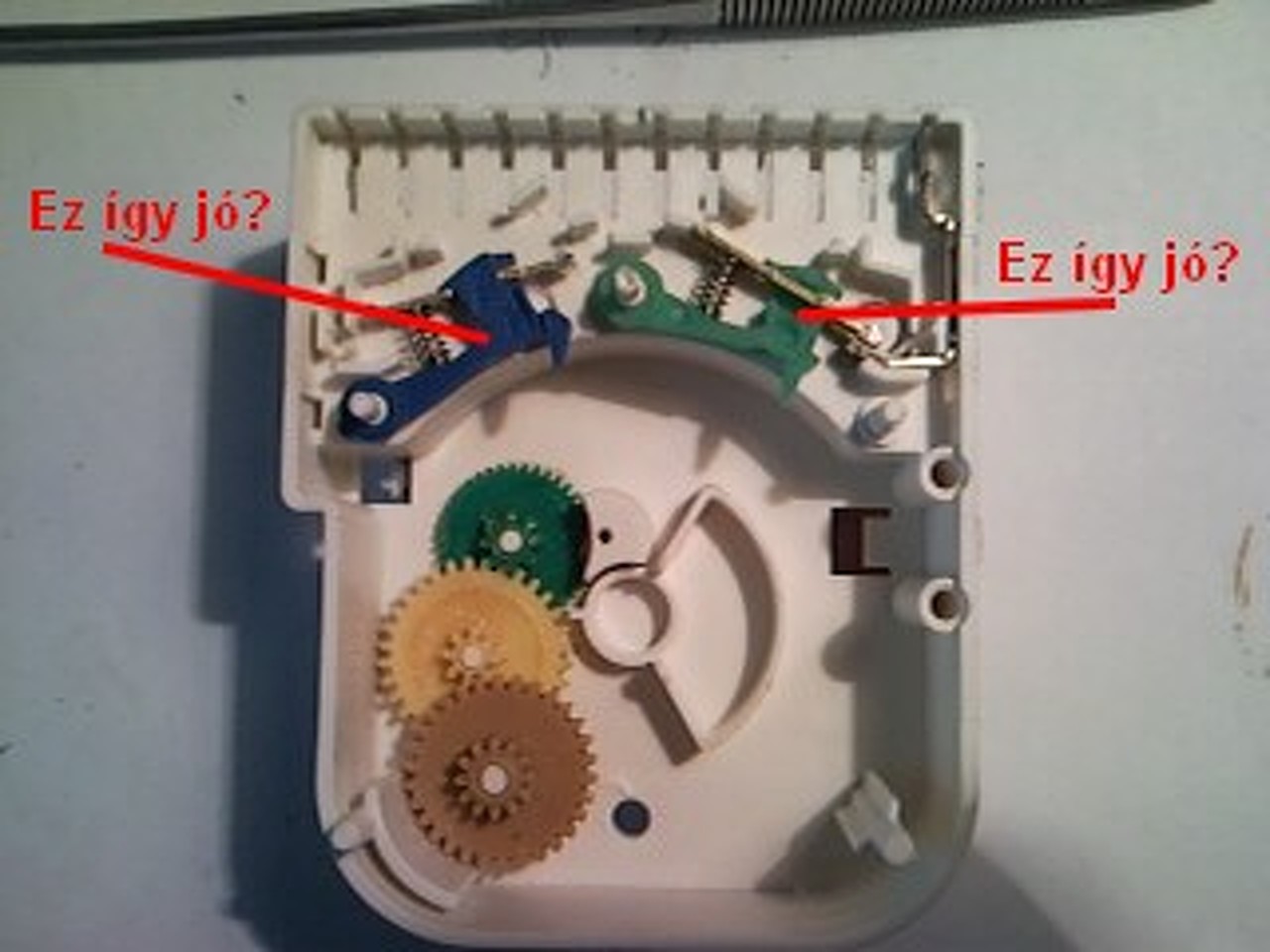

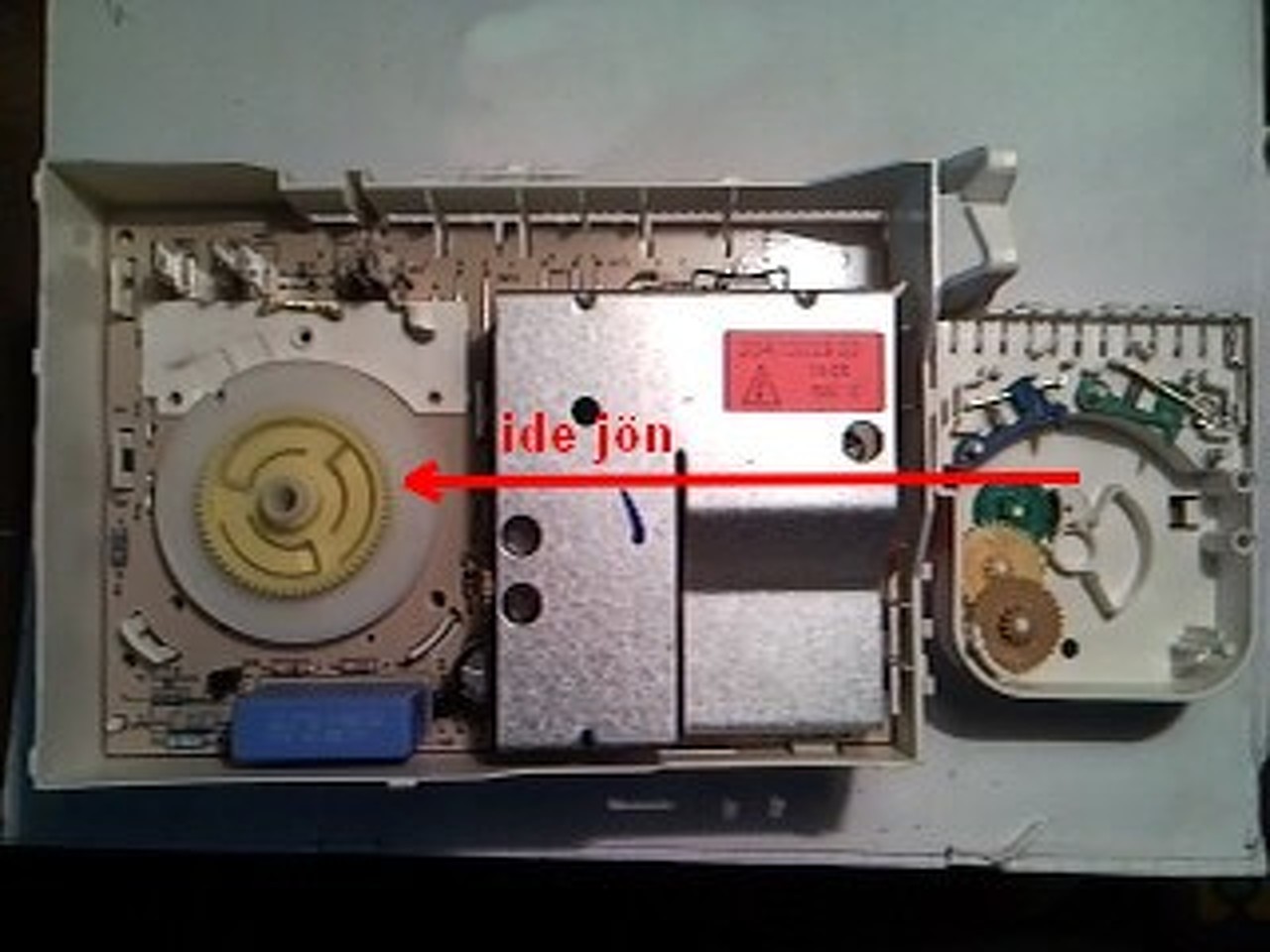

Van egy beteg Whirlpool mosógépem.
A hibája az, hogy nem megy a program motor. Ha ráállítottam kézzel egy programra, akkor pár dolgot végig csinál és megáll. Végig néztem az érzékelőket, víz súly, ajtókapcsoló, hőérzékelő, mindet jónak találtam. Meg akartam nézni a panelon, hogy nincs-e valami hibás alkatrész, de nem bírtam szétszedni, ill. a panel forrasztási oldalához nem férek hozzá. Kivettem a motort, és motortartót, ekkor történt, hogy a kék és a piros rugós kapcsoló kiugrott a helyéről. Pár kérdésem lenne.
Lefényképeztem, hogy jól raktam-e be a kapcsolókat?
Hogyan lehet megnézni a panelt?
A motortartót hogyan lehet visszahelyezni, ugyanis a rugós kék és zöld kapcsolók elmozdulnak, és nem lehet hozzáférni, hogy helyére lehessen igazítani?
Minden segítséget előre is köszönöm!
(#) zolika60 válasza oregharcos hozzászólására (») Júl 5, 2014 /
Nincs pontos típusismeretem. De sok évvel ezelőtt javította, egy hasonló gépet. Ott a programkapcsoló motorja volt zárlatos. Kicseréltem egy másikra és ment. Azt a fogaskereket, amire az utolsó képen az ide jön feliratú nyíl mutat nem lehet kivenni a helyéről és a másik oldalba helyezni? Úgy beállítható a helyzete és utána ráteszed a kapcsolót. A képek alapján legalább is így gondolnám.

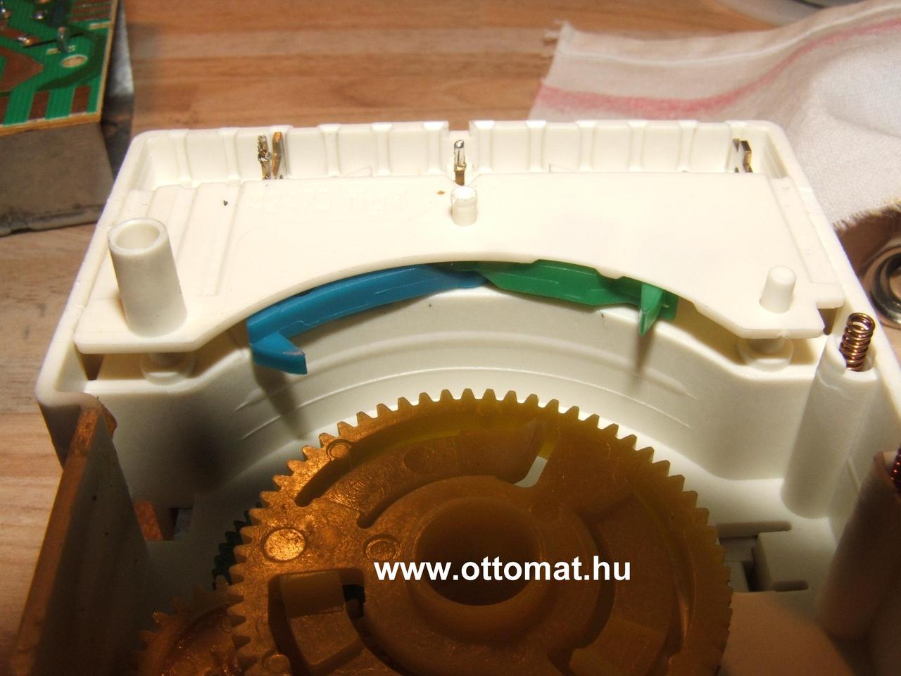

(#) otto54 válasza oregharcos hozzászólására (») Júl 6, 2014 /
Csináltam magamnak korábban egy segédletet,hogy mit kell látni összerakva ennél a típusnál.
Ezt a képet mellékeltem csatolom.
Amennyiben kevés ez az infó jelezz,és készítek többet.
Ottó

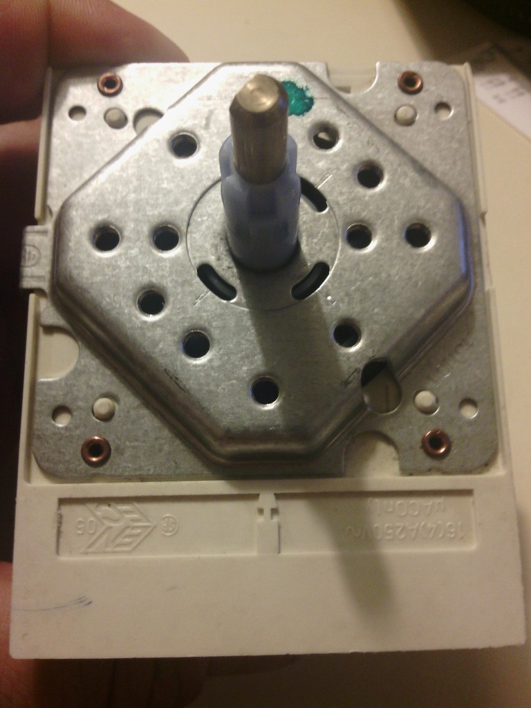

(#) oregharcos válasza otto54 hozzászólására (») Júl 6, 2014 /
Szia Otto54!
A gép típusa: Whirlpool AWT 5109-1000
Nagyon köszönöm neked is a segítséget! Ez a kép annyiban segített, hogy a két kapcsolót egy tengelyre kell felrakni. Délután tudom megnézni, hogy hogyan tovább. Azt viszont nem tudom, hogy a panelhoz milyen módon lehet hozzáférni, ugyanis a programvezérlő kapcsoló tengely végén van egy nagyobb átmérőjű tengelyrész ami nem engedi, hogy kivegyem a panelt.
A tengely valamilyen formában rögzítve van a belső részhez, kerestem zégergyürűt, műanyag biztosítót, de semmit nem találok.
Sajnos nagyon sürget a család, hogy vagy csináljam meg, vagy vegyünk részletre egy újat.
Tehát beszorítottak a sarokba, a sok ruha közé
Mindenkinek köszönöm a segítséget, és kellemes vasárnapot kívánok!

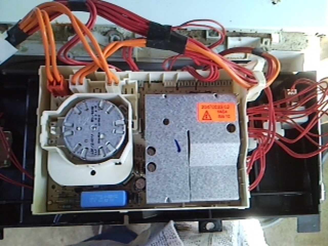

(#) oregharcos válasza oregharcos hozzászólására (») Júl 6, 2014 /
Üdv. mindenkinek!
Csak szólok, hogy sikerült szétszednem az elektronikai részt. Most már a vezérlőpanel mindkét feléhez hozzáférek, holnap átnézem az alkatrészeket, remélem, hogy megtalálom a hibásat.
Majd beszámolok, hogy mire mentem.
