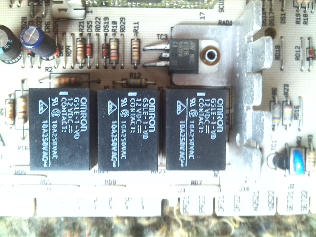

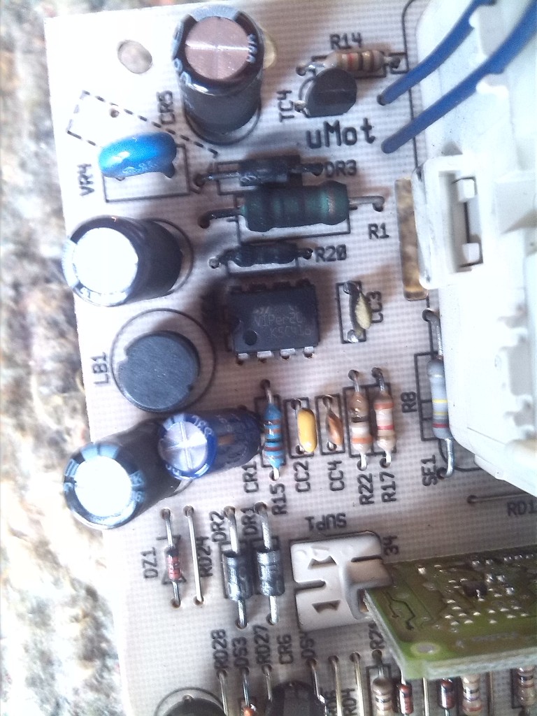

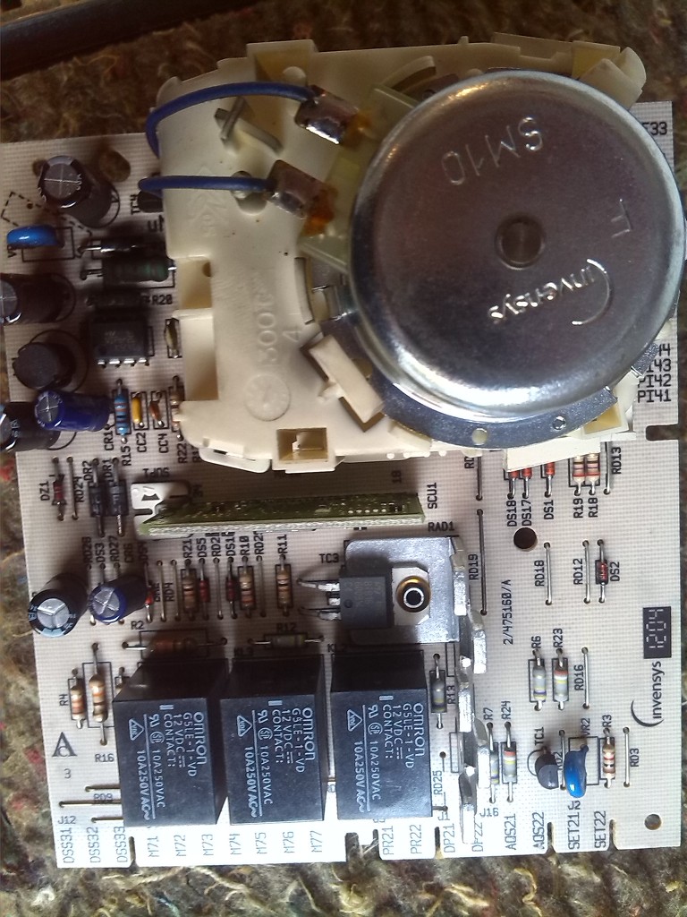

(#) Atti128 hozzászólása Okt 6, 2014 /
Helló Urak!
Segítséget kérnék. Adva van egy AWM 8125/2 mosócsoda.
Program elindítása után kb 2 perccel ajtózár villog gép megáll. Csak centifugánál is.
Szétszedtem. Panelen enyhe füst. Ok megvan a hiba.
Kérdés: A képen látható relé mit kapcsolhat?
Az ic-n "csak" szénport láttam égést nem, de ha valaki tudja hogy mi a szerepe a panelen megköszönném ha megosztaná velem.
Ja bocs elméletileg a KL2-es relé és az IC1-es alkatrészek gyanúsak.

(#) lukovicsek válasza Atti128 hozzászólására (») Okt 6, 2014 / 1
Szia.
A szén por az ic-n nem az ic meghibásodásától van, az csak rárakódott, lekell takarítani mindkét oldalon tőle a panelt, a relék lábait pedig beforrasztod és forrazd át a többinek is, azok a motort kapcsolják.
(#) Atti128 hozzászólása Okt 7, 2014 /
Igen. Köszönöm. Az ic csak azért kérdeztem hogy nem e zavarhatott be esetleg máshol adott át. A relét megnéztem szerencsére semmi baja. Most éjjel át lett forrasztva. Holnap (vagyis ma) próba. Köszönöm.
