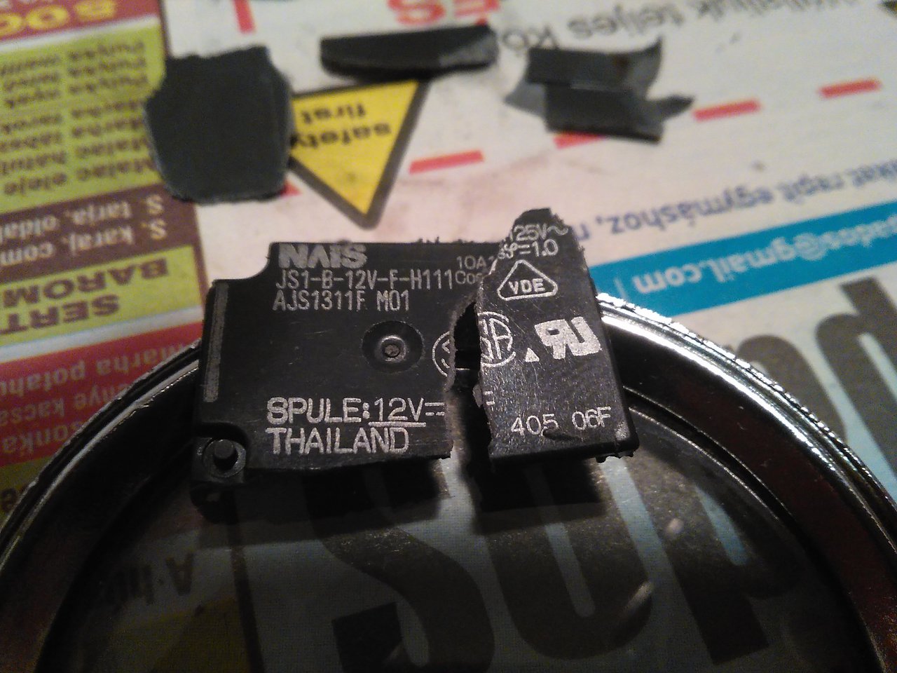

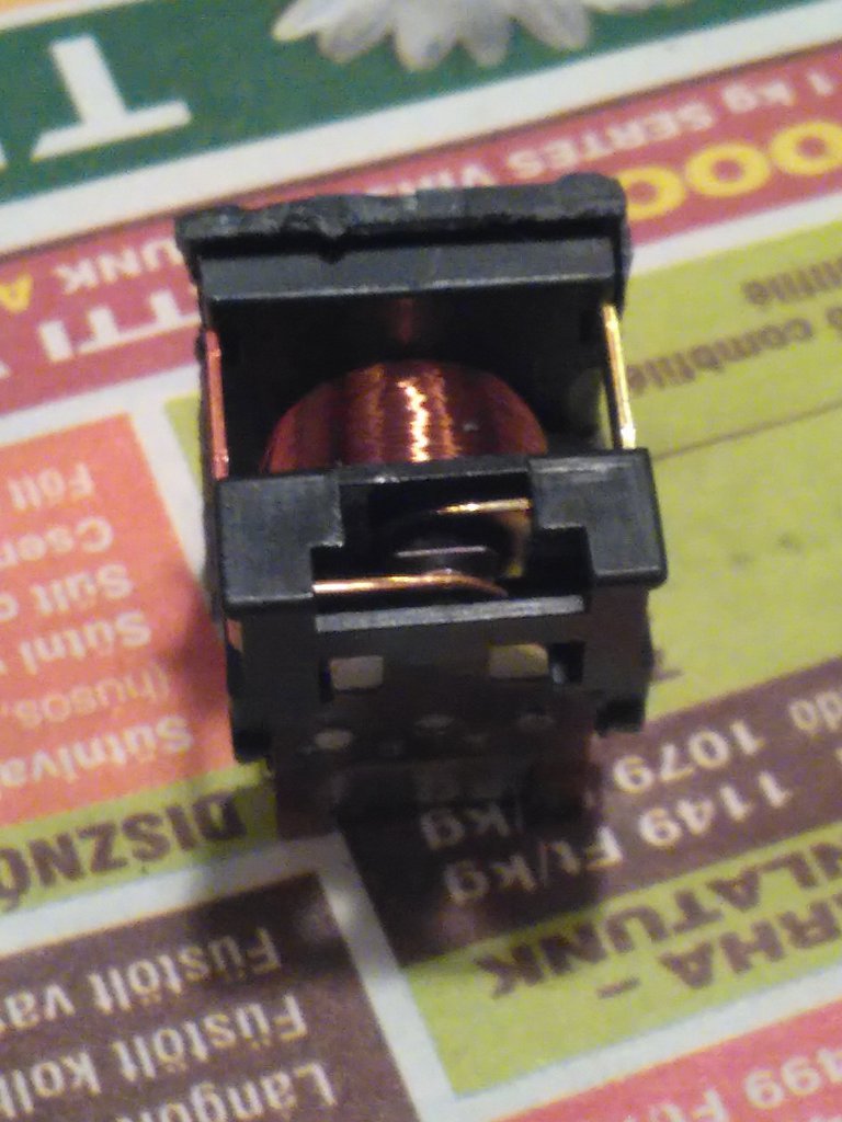

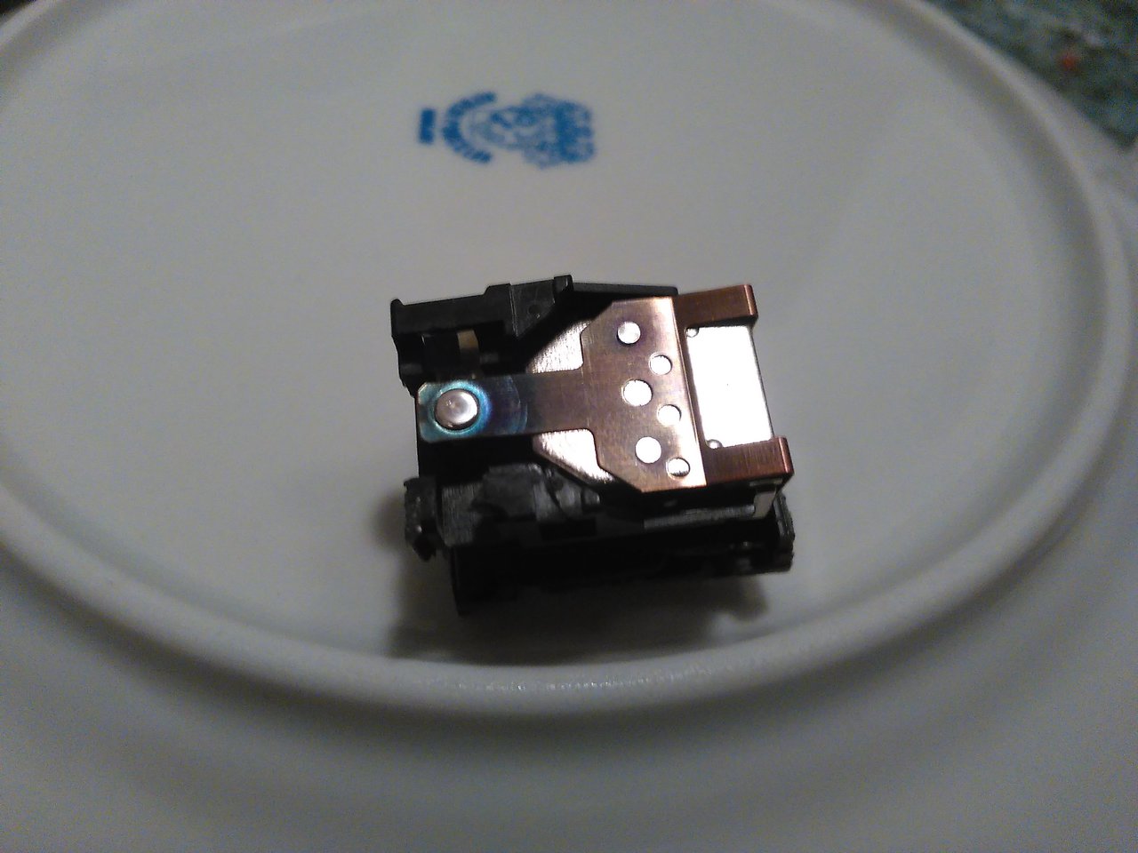

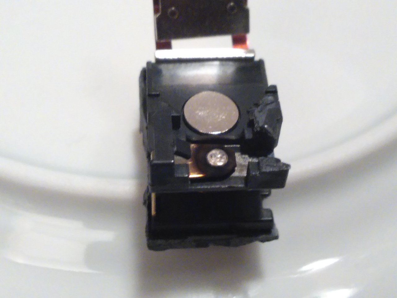

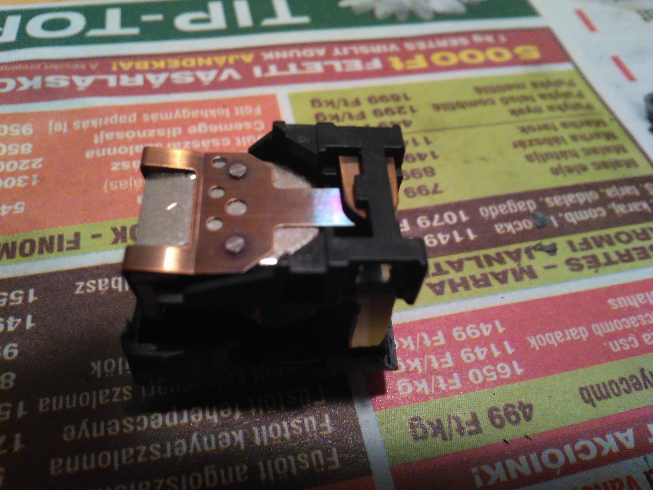

(#) Swift1.3 válasza Swift1.3 hozzászólására (») Márc 2, 2015 /
Sziasztok! 2 év eltelt, a vízmelegítés ismét megadta magát. A forrasztás nem olvadt le a kapcsoló relé lábáról, mint korábban. Rászántam magam a relé cserére. Szobahőmérsékleten nem volt hajlandó bekapcsolni. Rá kellet csapni a mosogatógép elejére. Amikor már elérte a gép a 40C fokot utána már működött a relé. Kicseréltem most már rendesen kapcsolja a fűtést. Nem bírtam megállni, hogy ne szedjem szét az alulméretezett relét (125v). Mellékelem a képeket. 440Ft-ot megért.
A hozzászólás módosítva: Márc 2, 2015
(#) botesz válasza Swift1.3 hozzászólására (») Márc 2, 2015 /
Milyen gép volt ez?
(#) Swift1.3 válasza botesz hozzászólására (») Márc 2, 2015 /
Electrolux esf4150 vezérlőpanel: edw 1500 v-d-r
