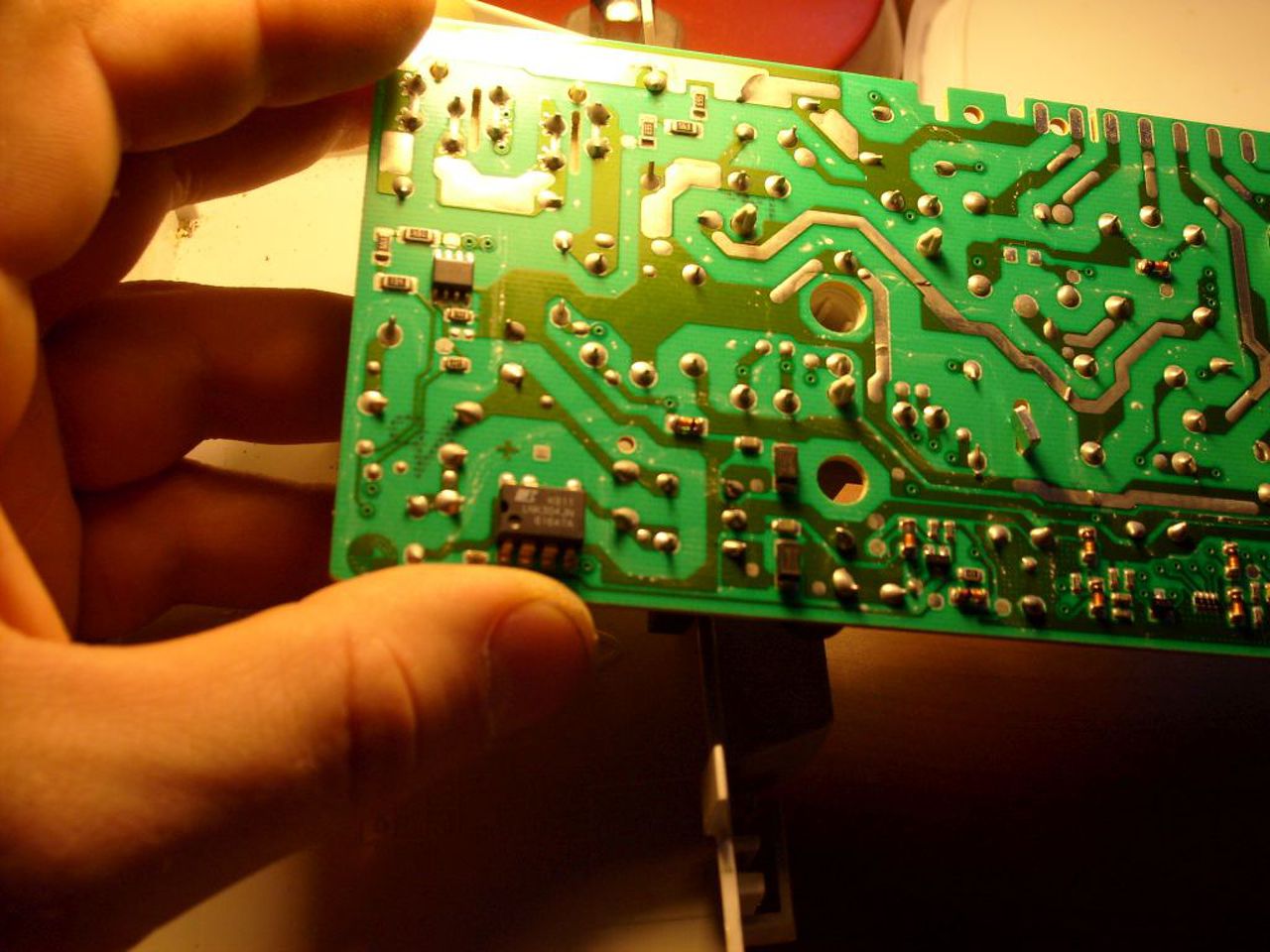

(#) fektom hozzászólása Márc 5, 2015 /
Zanussi ZWQ5100-ás mosógép panelje semmire nem reagál. A panelt a tokozatból kiszedtem, és az első képen látható kormot találtam. A panelt megfordítva (kimérve a távolságokat), a hüvelykujjamnál található alkatrészre esik a hiba ami a zárlat miatt tönkrement.
A kérdésem az lenne a tapasztalt paneljavítókhoz, hogy mi ez az alkatrész (pontos szövegnek az áll rajta, hogy K911 LNK304GN 61647A), másik hogy be lehet e szerezni, és ha igen honnan (konkrét webshopnak örülnék, vagy a legközelebbi nagyváros Baja, de ott se ismerek még olyan helyet ahol ilyen szaksegítséget lehetne kapni)?
Bárki aki tud segíteni, megköszönöm a hozzászólását!
(#) kissi válasza fektom hozzászólására (») Márc 5, 2015 / 1
A "barátunk" ezt dobta rá :Bővebben: Link
Nem biztos, hogy ez a legolcsóbb lelőhely, de ez alapján már kereshetsz ...

(#) maszek0005 válasza fektom hozzászólására (») Márc 5, 2015 / 2
LNK 304, ez a tápegység IC. Ha visszanézel egy pár oldalt, ilyen hibával én is küzdöttem. Én személy szerint egy LNK 306- ost építettem be, ami jobban terhelhető. Itt a fórumon a322. ik oldaltól vannak hozzászólások ezzel az IC- vel kapcsolatban. Konkrét beszerzési lehetőségekről is szó van ott. Tisztelettel: Jani.
(#) palko0125 válasza fektom hozzászólására (») Márc 5, 2015 / 1
Inkább tegyél LNK306PN-t a helyére. Teljesen ugyan az, csak ez nagyobb áramot tud.
Köszönöm mindhármótoknak (kissi, maszek0005 és palko0125)! Ez a webshop különösen hasznos. KÖszi!
Valószínű akkor az erősebbel próbálkozok.
