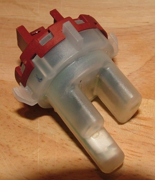

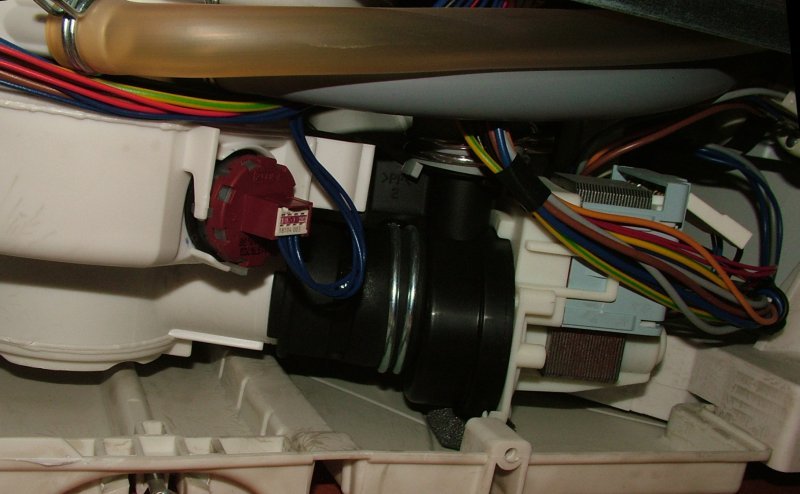

Üdv mindenkinek!
Szükségem lenne a segítségetekre:
ARDO Lux LA 816-os mosógépbe kellene nekem vízszintszabályzó. Ehhez a típushoz nem sok mindent találtam a neten, de talán ti tudtok segíteni.
Vajon honnan lehet ilyent szerezni??? Válaszotokat előre is köszönöm. Üdv:
Tocki
(#) imikee10 válasza Tocki hozzászólására (») Máj 17, 2010 /
Az Orczyéknál van biztos.
Ha beírod a keresőbe az ARDO szót akkor a legutolsó oldalon van vagy 4 féle.
Imi
(#) Tocki válasza imikee10 hozzászólására (») Máj 18, 2010 /
Köszi szépen. Itt valóban van több féle, csak nem tudom, hogy melyik lesz a jó, mert még régebben valami okoska szerelő azt mondta, meg tudja csinálni, ... azóta is csinálja, a rossz alkatrészt pedig elvitte.
Meg aztán mit is jelent, hogy1, ill. 2 szintes?
Én nem vagyok szerelő, de a belevaló alkatrészt beletudnám rakni, a megszámozott sarus kábeleket rátolni. Esetleg ha kisillabizálom, hogy melyik kábel honnan jön, és hová megy , vagy lefényképezem, nem tudnátok segíteni a belevaló alkatrész beszerelésében??? (Meg persze melyik a belevaló vízszintszabályzó)
Köszönöm az eddigieket is.
Tocki
(#) zolika60 válasza Tocki hozzászólására (») Máj 18, 2010 /
Az, hogy egy vagy két szintes, az attól függ, hogy van-e rajta féltöltéses program. Értelem szerűen ha van, akkor kétszintes, ha nincs akkor csak egy. A vezetékek és a rá vezető csövek számából is kiderülhet, hogy neked melyik kell.

(#) zoz11 válasza zolika60 hozzászólására (») Máj 18, 2010 /
Hello
Ha nincs benne ˝ program akkor is lehet kétszintes, mert van olyan gép aminek külön van az öblítéshez egy szint. A legkönnyebben a rámenő vezetékek számából lehet megtudni. Ha 2-3szál megy rá akkor 1szintes, ha több 4-6száll akkor kétszintes. Ezt most így csak durván általánosságba írtam csak, de ez a gépek 90%-ánál így van.
Most a 3.-4. szinttel nem akarok bekeverni, ami a szivattyú vész indítója, vagy a fűtő plusz kapcsolója.
Tocki
Mennyi vezeték megy a szintszabra?
Üdv: Zoltán
