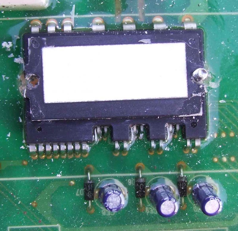

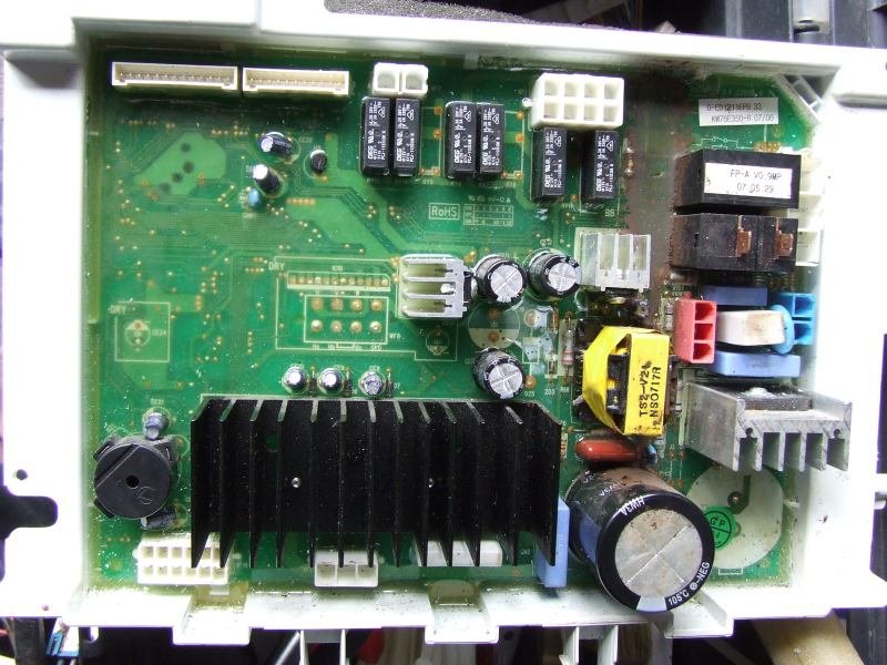

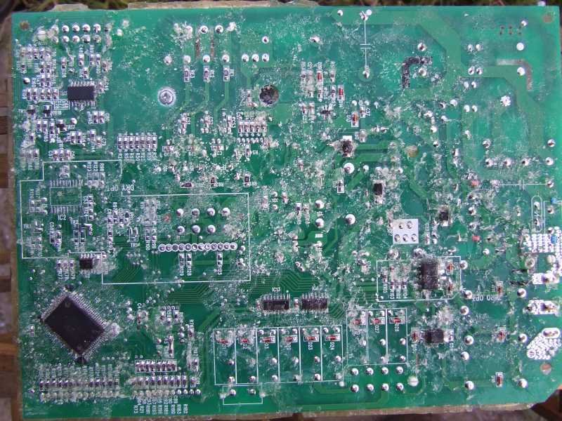

Időközben kibányásztam a vezérlőpanelt. A pajszernyomokból ítélve már valami keménykezű ember a csatlakozókat leszedte, de a műgyantából én guberáltam ki. A mellékelt fotón a mosógép, a panel egyik-, másik oldala, továbbá a meghajtó modul látszik.
Szerencsére a prociról (TMP88PS43FG) találtam adatlapot, sőt egy minta alkalmazást is. Ez is úgy működik, hogy PWM-mel hajtja az alsó kapcsolókat, a három fázissal a felsőket. Remélem, hogy ennél a mosógépnél a processzorhoz javasolt megoldást választották.
Sajnos a motor meghajtó háromfázisú H-bridge-ről semmi információm nincs. Felirat nincs rajta, egy fehér kerámia lap a teteje.
Egyelőre megpróbálom nagyjából kisilabizálni, hol érdemes a jelalakokat nézni, aztán majd kiderül. A proci lábain szerencsére kötöttek a belső motorvezérlő rész kivezetései, így ott van esélyem arra, hogy el tudjam dönteni, jól viselkedik-e, vagy sem. Arról viszont egyelőre fogalmam sincs, mi lesz, ha kiderül, hogy a proci, vagy a meghajtó a rossz. A többi alkatrész hozzáfárhetőnek látszik, de ez a kettő nem túl biztató.
Lehet, hogy sikerélmény nem is lesz, csak némi ismerettel gazdagszom a hibakeresés közben?

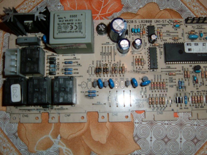

(#) zoz11 válasza papaja11 hozzászólására (») Máj 23, 2010 /
Hello
Ha azok az ellenállások elfüstöltek akkor már rég halott az IC az 100%. Egy képet tegyél fel a panelról, és akkor mondok neked értékeket, ha nagyon ragaszkodsz hozzá. A kép azért kell mert ebből a típusból van itt kétféle is, aminek más a pozíció számozása.
Üdv: Zoltán
(#) zoz11 válasza Tanyasipeti hozzászólására (») Máj 23, 2010 /
Ha a proci szállt el azt lehet hozzá kapni, a felprogramozása is megoldható. THOSIBA procikhoz van programozóm. De nem hinném hogy a proci mekkent volna meg. A tápegységet érdemes átnézni tüzetesen, mert ha nem stabil a táp akkor is lehet hasonló dolog.
A meghajtónál van 3 kis elko, azokat érdemes kimérni hogy jó e.
A táp környékén elég csúnyán néz ki a panel, talán folyat a gép?
Ha az a hybrid IC szállt el akkor is megoldható a dolog, mert az is lehet szerezni, utoljára 13ezer forintért kaptam olyat. Annak a meghajtónak a típusát kiforrasztás után megfogod látni.

(#) Tanyasipeti válasza papaja11 hozzászólására (») Máj 23, 2010 /
Ha ez a panel, amiről szó van, akkor R13=1k, R16=560R, R17=1K, R18=560R.
Mindenesetre megfontolandó zoz11 véleménye, mert a prociba (és oda van kötve az ell. egyik lábikója) annyi áram folyt, amennyi elfüstölte az ellenállást, akkor ez az áram bizony rendet vágott a kimenet meghajtótranzisztorai között is. Az R16 pl. a proci 25-ös lábára van kötve, ami ugyan egy nagyáramú port (P6) 0-s bitje, de ezen is csak 10mA folyhat max., az még csak 56 milliwattot jelentene az ellenálláson. Ennek a 10-szerese sem füstöli el az ellenállást!
(#) Tanyasipeti válasza zoz11 hozzászólására (») Máj 23, 2010 /
Csupa jó híreket mondasz!
Szimmeringes is volt a gép és ráverte a rozsdás löttyöt. Az engem nem érint, de úgy tudom, szimmeringet és csapágyat is cseréltek benne.
Egyelőre nem kapom ki hybrid IC-t. Bár nagyon jó lenne tudni a típusszámát, és megnézni az adatlapját, mielőtt holnap nekilátok a szkópolásnak.

(#) papaja11 válasza papaja11 hozzászólására (») Máj 23, 2010 /
Erről van szó.
