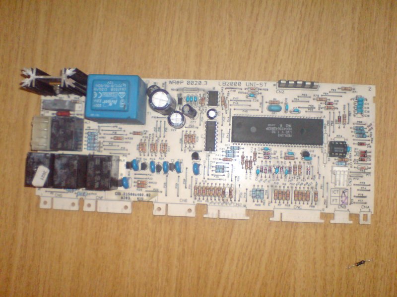

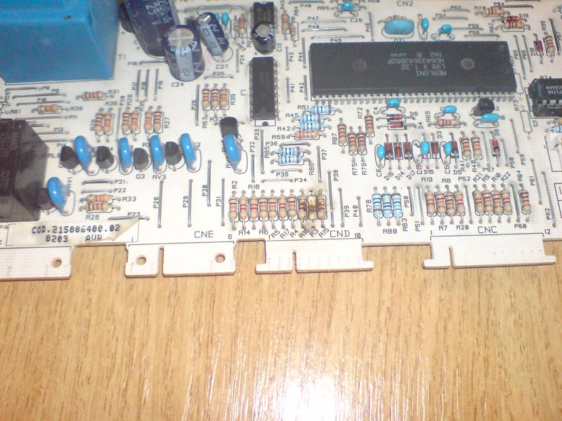

(#) Bártfai Ferenc hozzászólása Jún 26, 2010 /
Sziasztok.. Csináltam egy hatalmas baromságot.... én bal fa.. véletlenül fordítva dugtam rá a WT100 elektronikára a program választót ennek hatására 2 ellenálást elküldtem az örök vadászmezőkre az r16 és az R3 meredt ki az R15 kérdőjeles nincs valakinek kapcs rajza véletlenül hozzá? vagy nem tud valaki segíteni az értékekben?
(#) Bártfai Ferenc válasza Bártfai Ferenc hozzászólására (») Jún 26, 2010 /
nah szóval csak az R3 döglött meg... barna az első szín de a többi nem látszik ott melette több ellenálás van barna fekete narancs színkóddal szerintetek ártok, ha keresek egy olyat és beforrasztom?
(#) imikee10 válasza Bártfai Ferenc hozzászólására (») Jún 26, 2010 /
Egy képet tegyél fel róla mert így nem tudom melyik gépben melyik panel van.
Van itt sok bontott indeSITT panel hátha van olyan amelyiken találnánk valami hasznosat.
Imi
(#) Bártfai Ferenc válasza imikee10 hozzászólására (») Jún 26, 2010 /
itt vanak a képek... de szerintem 10K-s lessz
Próbából be tettem egy 10K-s ellenálást... jelenség az, hogy a programválasztó forog körbe-körbe és semmi tovább... most ki nyírtam az epromot? vagy a programválasztót? vagy mindkettőt?
Még jó hogy ebből az LB2000-ből csak kb. 8 félét csináltak.
Sajnos pont ugyan ilyenem nincs csak hasonló ahol más a számozás.
Számold meg a villogásokat, hogy mennyit villog és az mondja a hibát. Első sejtésem 8 villogás lesz.
Imi
jó a programválasztót is kinyírtam... de meg próbálom megjavítani
háhá.... ez semmit sem villog na 1 proci is vadászik

(#) Bártfai Ferenc válasza Bártfai Ferenc hozzászólására (») Jún 27, 2010 /
most néztem.. kicsit meg is nyílt a proci teteje... úgyhogy 100 hogy vadászik kerestetik LVB V 1.32 professzor..
