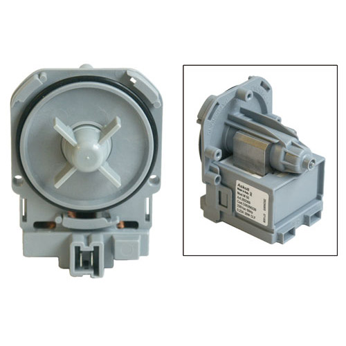

(#) editrita hozzászólása Jún 16, 2010 /
A0gép tipusa Bosch max WFO 2480\24, FD 8604601385
Széttszedtem és leolvastam a szivattyú számát:űAskoll Mod.M. 501, Art: 292029, cod: 900093049,
Hát valahogy úgy néz ki mint a képen
(#) zolika60 válasza editrita hozzászólására (») Jún 16, 2010 /
Akkor már csak venned kell egyet.

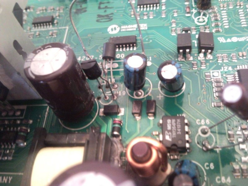

Van egy ARISTON AMD109EU mosógépem. Néhány hete 2 pukkanás után leverte a bizosítékot. Szédszedve a vezérlőpanelen kipukkant a TNY tápIc, rossz volt a tekercs és a 400V-os pufferkondi.
Ezeket sikerült megjavítani/cseréni Zoz11 távsegítségével, akinek ezúton is nagyon köszönöm!
Szóval bekapcsoláskor ismét volt egy szikra a panel aljáról, de nem tudom honnan, mert égésnyom nincs. Majd az egész gép életre kelt. Működött a kijelző, szivattyúzás, vízbeeresztés. Csak a motor nem...

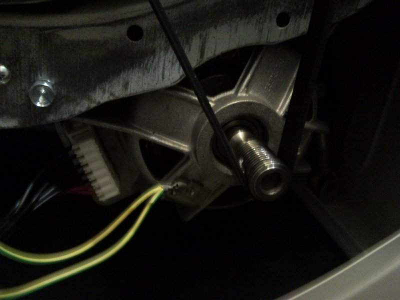

Úgy tűnik inverteres motor van benne. Kábelek jók, motor mehanikalag jól forog, nincs égésszaga, olyan, mintha új lenne.
Többen mondták, hogy adjam fel, de ennyire közel a végéhez nem szeretném feladni.
Kérdésem az lenne, hogy hogyan mérjem ki az inverteres részt a panelen? Valószinűleg valahol zárlatos, csak közelebb kellene jutnom az azonosításhoz. A hűtőbordánál lévő Graez hídon több, mint 300V-ot mérek. A relék jónak tünnek. Bár nem tudom ellenőrizhetem-e őket, hogy a 12 V-os végükre ráadok 12V-ot, vagy csak kiforrsztva?
6db MAR 735-ös van a hűtőbordán, elvileg nem zárnak rövidre. Viszont adatlapot nem találtam róluk, nem is tudom pontosan mik.
Szóval ha bárkinek van ötlete mit lehetne kezdeni a panellel, őrülnék minden segítségnek.
Üdv: pakibec
(#) zoz11 válasza pakibec hozzászólására (») Jún 18, 2010 /
Hello
Kefés motor van rajta vagy 3fázisú nagyfrekis motor?
Ebből ítélve 3fázisú lehet. Mivel ezek kapcsoló FET-ek.
Ezeknek mérd meg az előtét ellenállásait meg a meghajtó ICjüket érdemes megnézni, hogy nem-e az pukkant. Pl. egy ellenállás is tud úgy szikrát vetni, hogy szinte nyoma sincs, csak egy kicsi lyuk lesz rajta.
A motorról tehetnél fel képet. Meg a panelről is egy-két jó minőségűt, főleg a meghajtó rész környékéről!
Üdv: Zoltán

Most nézem 3fázisú motor van rajta. A motorból 3szál jön ki, plusz 2 a tacho vezetéke, igaz?

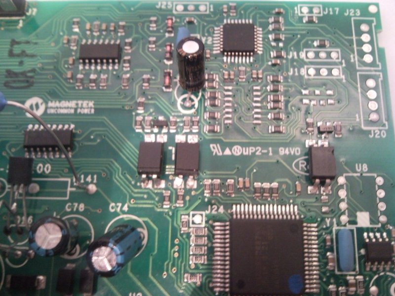

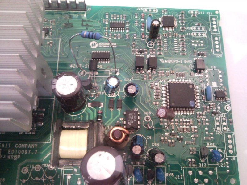

(#) pakibec válasza zoz11 hozzászólására (») Jún 18, 2010 /
A mociból 3 szál + 2 ami nagyjából rövidzár egymással + a tacho.

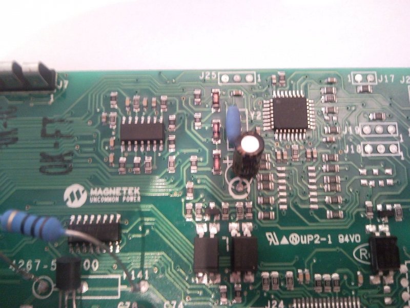

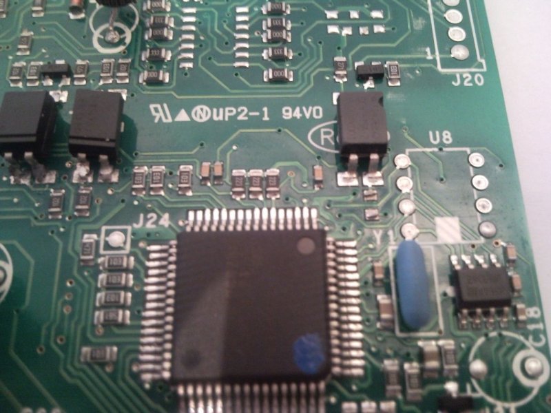

De nem hiszem, hogy ott a hiba. Alaposan átnézve a panelt találtam egy szétment smd ellenállást. Ahogy írtad ez elehetett a szikra oka. Az ellenállás közvetlenül az SFH optocsatoló tranyójának collektorára megy. Ezt az optocsatit korábban nem cseréltem ki. Ez a legszélebben levő, a "nagy kocka" (proci) fölött.
Egyszerüen nem értem hogy mehet szét egy kis áramú rendszerben egy ellenállás, lehet, hogy a táp hibájából tönkrement az optocsati, de nem mérek rövidzárat a fototranyó lábai közt.
Amit lesz nyitva elekronika bolt cserélem az optocsatit és az ellenállást is. Érdemes még mást is kicserélni?
Üdv: pakibec
UI: Készítem a képeket

(#) pakibec válasza pakibec hozzászólására (») Jún 19, 2010 /
A szétment ellenállást már kivettem a de a 2 SMD pad látszik a legszélső optocsati alatt (SNC00094k.jpg).
Sajnos a pukkant részeken a nyák is sérült, így csak elég csúnya átkötéses megoldással tudtam megcsinálni.
Amúgy a szétment ellenállás kódja:472, nem tudtok jó SMD kódert?
Üdv: pakibec
Ja, közben rájöttem, hogy 4.7k az ellenállás
Szerintetek mi vezethetett az ellenállás tönkrementeléhez? Mert ugy ha cserélem, azzal megoldom a keletkezett hibát, de az okot nem tisztáztam, tehát ismét pukkanás lehet a vége.
Üdv: pakibec

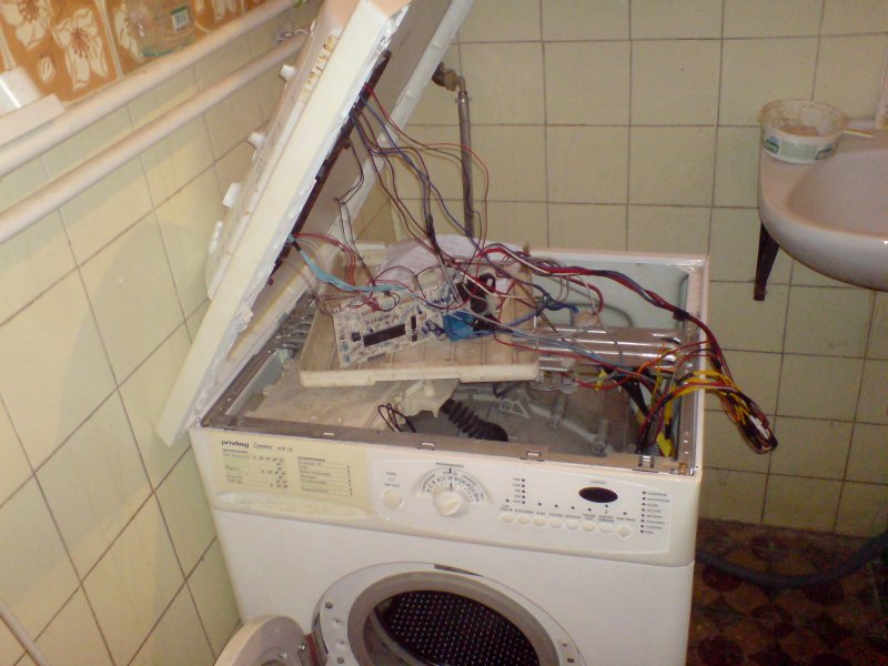

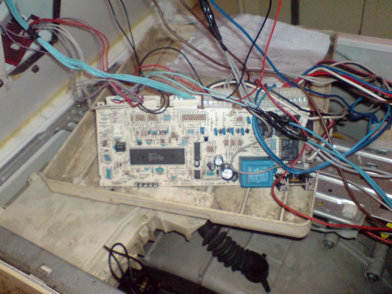

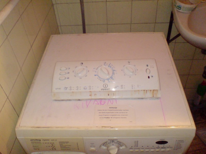

Problémám megoldva.. és el is készült a remekmű van két masina amiből az egyik egy felültöltős INDESIT WT100 (Hibája: A rozsda szét ette és az összecsuklás határán ált... továbbá az elektronikán a fűtőszáll reléje megégett!) a másikmasina egy privileg dynamic 6614 CN ami előltöltős masina (Hibája: az elektronika teljesen megadta magát... az epromból eltünt a program) mivel egyik gépet se akartam kidobni és mosógépre sincs pénz.. kezdődött a házasítás.. végülis egy indesit lelkű elöltöltős privileg gépet kaptam ami nagyon szépen mos.. ha érdekel valakit küldhetek képeket.
(#) zolika60 válasza Bártfai Ferenc hozzászólására (») Jún 20, 2010 /
Az ilyen megoldások mindig érdekeltek. Jöhetnek a képek!
(#) Bártfai Ferenc válasza zolika60 hozzászólására (») Jún 22, 2010 /
itt lesznek a képek ahogy igértem
285: a tesztmosás után, de még mindíg nem tudom, hová tegyem az elektronikát.
286: az elektronika közelebbről
287: a gép úgy egyben, az átalakítás utáni tisztítás előtt
288: az új vezérlés kicsit közelebbről (még itt is látszik a csidálatos írásom és a mérnöki rajzaim...

Érdekes megoldás. Már többször eszembe jutott, hogy nem ehetne-e egy univerzális vezérlőt építeni, amit beaplikálhatnánk bármelyik "agyhalott" mosógépbe.
(#) zoz11 válasza zolika60 hozzászólására (») Jún 22, 2010 /
Ezen a vezérlőn én is agyalok, jó megoldás lenne az biztos is. Csak programozni kéne tudni.
Végül is csak időzítésekből állna az egész.

Hát... tudjátok ez történik mikor a pénzhiány és a kreativitás keresztezi egymást... így anyagi ráfordítás nélkül sikerült a szemétből alkotni valamit...
viszont nélkületek nem sikerült volna... külön köszönet tanyasipeti nevű felhasználónak aki tényleg rengeteget segített az elkészítésben
(#) Bártfai Ferenc válasza Bártfai Ferenc hozzászólására (») Jún 22, 2010 /
egy a lényeg.... nincs lehetetlen csak tehetetlen...
Ezt üzenném annak a mosógépszerelőnek aki azt mondta, hogy nem lehet megcsinálni azt amire készülök.. merthát a 9 vezetékből hogy lessz 6.... Stb Amúgy úgy lett hat, hogy levágtam 3-at
