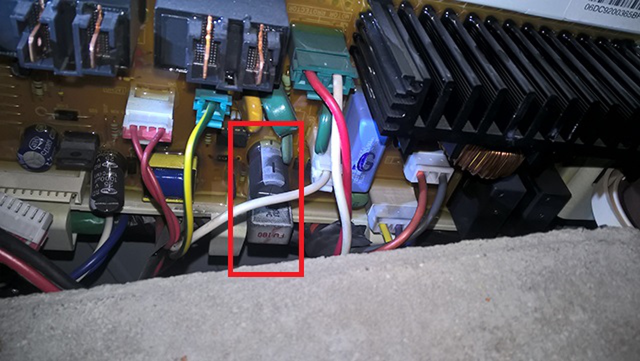

Van egy Samsung mosógépem wf0500nwx. A bekapcsolás után amikor elindul a mosógép váltakozó időpontokban leáll, a minden lámpa kialszik, majd 1-5 másodperc múlva folytatja a mosást. Amennyiben a központi elektronikai résznél az oldalához hozzá érek azonnal kikapcsol. Soha nem ütődött semmihez, mert kb 15 centi hely van mindenhol. A panelt kiszerelve azt látom, hogy van egy kis alkatrész mellette egy elko. Az alkatrészen FU180-at látok piros betűkkel. A 2 alkatrész egymás felé néző oldala kormos. Na hogy melyik a hibás az nem látszik. Viszont ez a panel ugye be van öntve. Hogyan lehetne ezt megjavítani?
Köszönöm a segítséget!

(#) yulo5310 válasza mikober68 hozzászólására (») Nov 26, 2017 /
Ez egyértelmű kondi hiba a panelen,kondicsere megoldja!
(#) mikober68 válasza yulo5310 hozzászólására (») Nov 26, 2017 /
Ok! De mivel öntve van a panel, azt hogy tudom cserélni? Mi az a sárgás átlátszó anyag? Azt hogy tudom leszedni, majd pótolni? Gondolom valami viasz szerű anyag..
Fotó jó lenne róla,de a tápot nem szokták kiönteni,az csak a program panelja lehet.

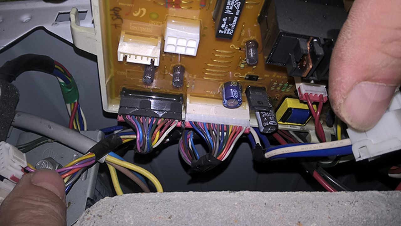

Csatoltam a két képet.
Az egyiken látszik a "koszos" alkatrész is. Pirossal jelölve.Remélem ez elegendő.
A hozzászólás módosítva: Nov 26, 2017
Ez nem is olyan veszélyes,vannak ennél jobban kiöntött panelok is! Azok a fekete hengerek a kondik,ha púpos,vagy kapacitás vesztesek akkor zavart okoz.
(#) mlaci989 válasza mikober68 hozzászólására (») Nov 26, 2017 /
A "kosz" lehet grafit por a kefékről. Oda vonzza a statikusság.

(#) Dino71 válasza mikober68 hozzászólására (») Nov 26, 2017 /
Hátulról a forrasztás felől dremellel kivágod óvatosan a műanyagot, majd kikaparod a kondi lábánál azt a gumis műgyantát és már hozzá is férsz. Azért ellenőrizzed a betáp relét mert ezeknél sűrűn szokott vacakolni.
