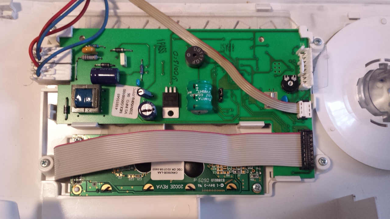

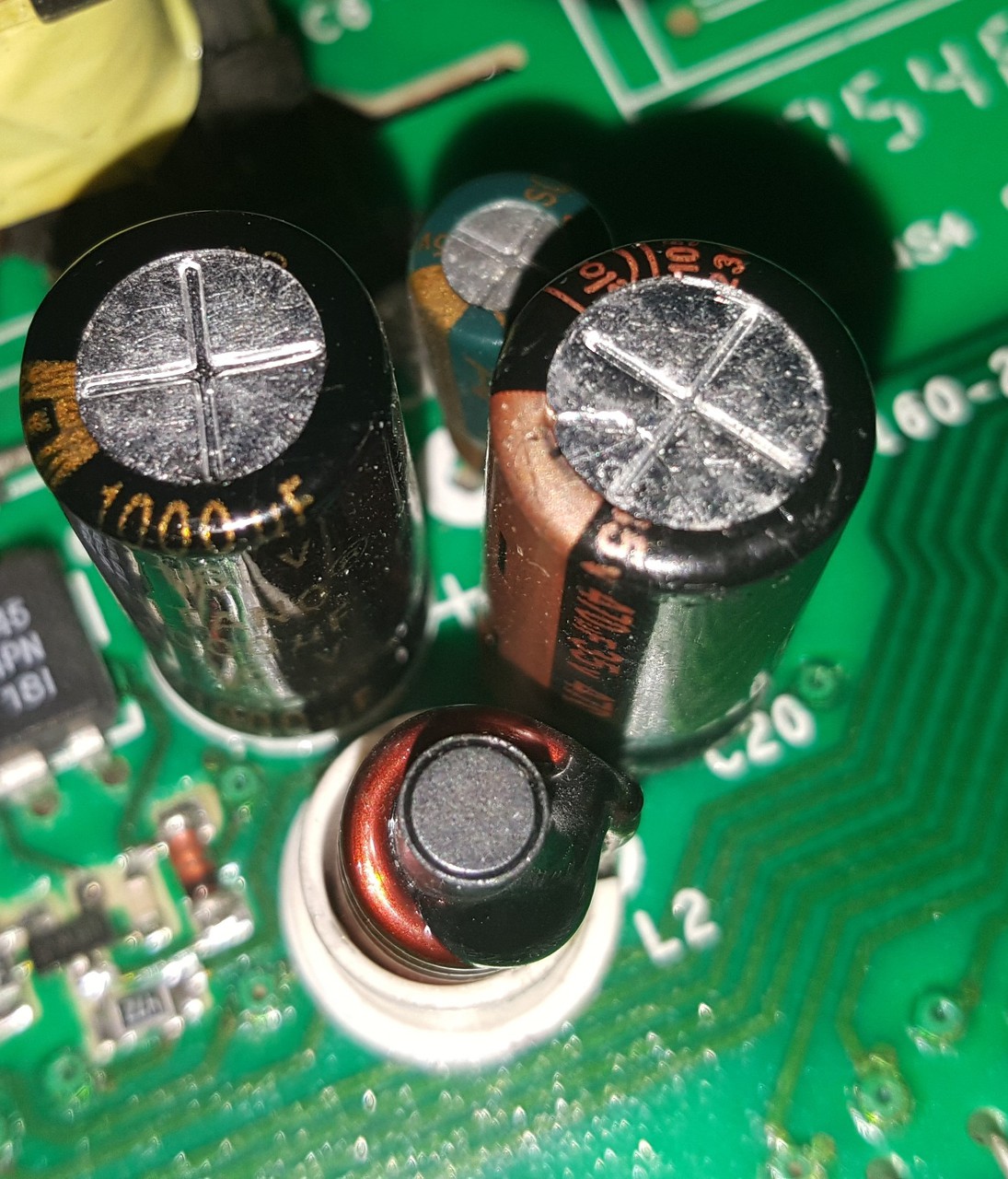

(#) Ambavir válasza Gafly hozzászólására (») Dec 29, 2017 /
Bocsánat.
R66,R67 ellenállások közt.
(#) Ambavir válasza Ambavir hozzászólására (») Dec 29, 2017 /
C20-as és a mellete lévő "sárga" C17-es kondi tulaj szerint cserélve volt.
(#) mlaci989 válasza Ambavir hozzászólására (») Dec 29, 2017 /
Az a fekete nyom az ellenállások között kefe por.
(#) Dino71 válasza Ambavir hozzászólására (») Dec 30, 2017 /
Első kőrben mérjed ki a fűtéseket testzárlatra és a motort is ellenőrizzed+ szénkefék! Majd ellenőrizzed a táp környékét. Utána a tirisztorokat , triakokat amik kapcsolgatják a szárító motort és a szivattyút.
Majd ha azok jók mérjed ki a smd tranzisztorokat, diodáka, zénerdiodákat,....... rajz nem lesz róla úgy túl egyszerű lenne.
(#) Ambavir válasza Dino71 hozzászólására (») Dec 30, 2017 /
Köszönöm mindkettőtöknek.
Jelentkezem az eredménnyel.
BÚÉK mindenkinek, ha ez jövőre lenne.

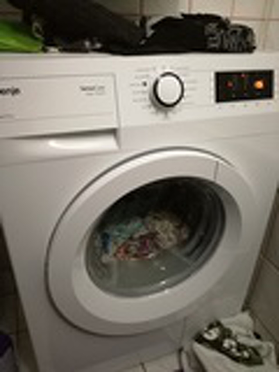

(#) csapo1002 hozzászólása Jan 5, 2018 /
Sziasztok. Mi a véleményetek a fotón látható mosógépről? Én személy szerint sokallom a vízfelhasználását az elődjéhez képest! Pedig ez A+++-os. Az elődjénél (Candy) nem is nagyon látszott, hogy víz van benne. Annál anno mondta az eladó is, hogy ha pl. csak egy pólót teszek bele, akkor csak annyi vizet vesz fel. Illetve a mosás végeztével kiírja, hogy "END", majd a az eltűnik és a "START/PAUSE" és a jobb oldalon látható gombok villognak. Netán ez valami hibakód lenne? KB. 1 hetes a készülék, újonnan lett vásárolva!

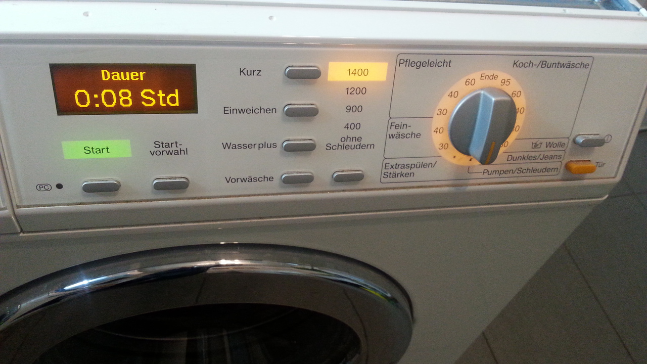

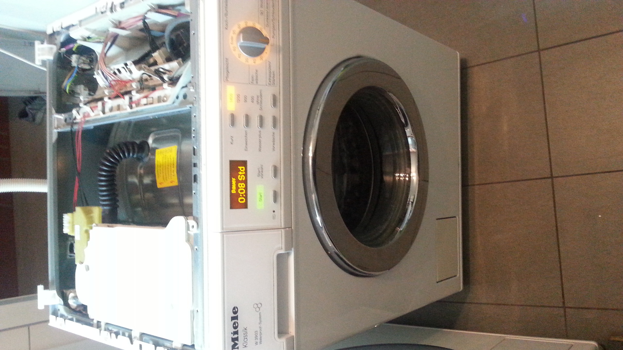

(#) banya012 hozzászólása Jan 9, 2018 /
Buek..
Olyan gondom lenne..
adott egy miele mosogep.
Bekapcsolom, 3percen belul kikapcsol, se kep se hang formaban..
ha elinditok egy programot, szinte azonnal..
sokszori probalkozasra, kilotte a motorvezerlest, e50 hibakoddal megcincalta a szijjat.
Ezt orvosoltam..
ezen elott egy picivel tovabb birta idoben..
nem talalok sehol semmi zsoltart erre a gondra..
elore is halas koszonet

(#) banya012 válasza botesz hozzászólására (») Jan 9, 2018 /
Basszus..
mindent kicsereltem..

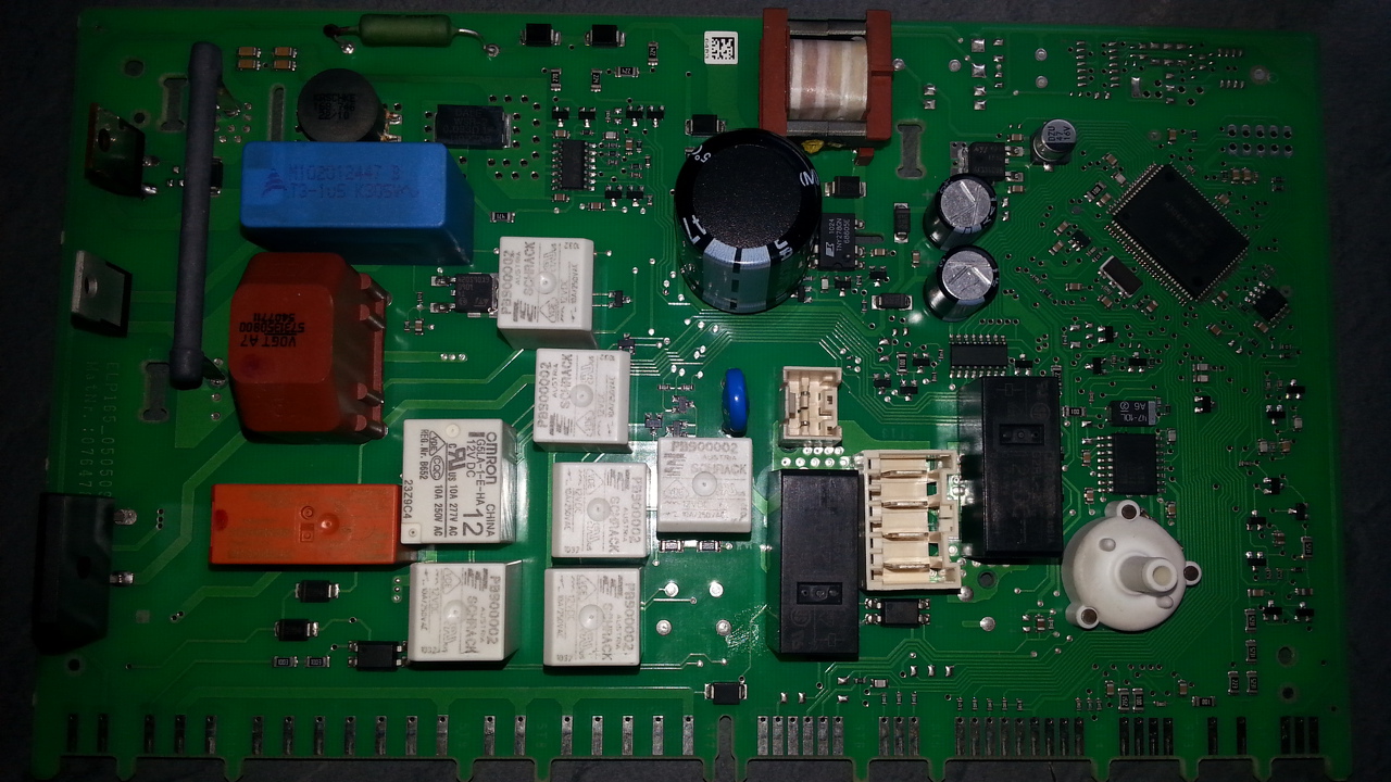

erre nem gondoltam..
ez is okozhatja ezt..?
Kattan a relle, mintha kikapcsolnad.. majd se kep, se hang.. de gond nelkul vissza kapcsolhato..
(#) Albilin válasza Albilin hozzászólására (») Jan 10, 2018 /
"Egy Candy CT 1096 TXT mosógép zavarodott meg."
Az aksin 4V körüli értéket mértem, a panelen nincs elváltozás.
(#) banya012 válasza botesz hozzászólására (») Jan 15, 2018 /
Szia.
Ma megjott vegre az ic.
sajna meg mindig ugyanaz..
kerdesem.
trafo okozhatja ezt a gondot?
Bekapcsolas utan, par masodperc es kikapcsol..
Viszont, mintha a relek onallo eletet elnenek, es egy ideig kattognak..
esetleg, a zavarszuro?
Ráadásul, most kerult ide egy felultoltos, EL150-es panellal..
takaritas utan, ezen is se kep, se hang.
Trafon nem latok szakadast, de most megprobalom. .
(#) banya012 hozzászólása Jan 15, 2018 /
Bocsi az of-ert..
torolni, szerkeszteni nem tudom. .de hatha valakinek jol jon a kesobbiekben..
Miele klassik..
par perc, másodperc kikapcsolgatas, ugy tunik a motor feltakaritasaval megoldodott..
a szenkefe vekony sarka torve volt..
Gány nem volt a motor, de egy takaritas rafert..
ugy tunik, ez volt a hiba oka.
pici zarlat, es kikapcsolt.. Ezekszerint az uj mieleben mar qwa erzekeny az elektronika. .

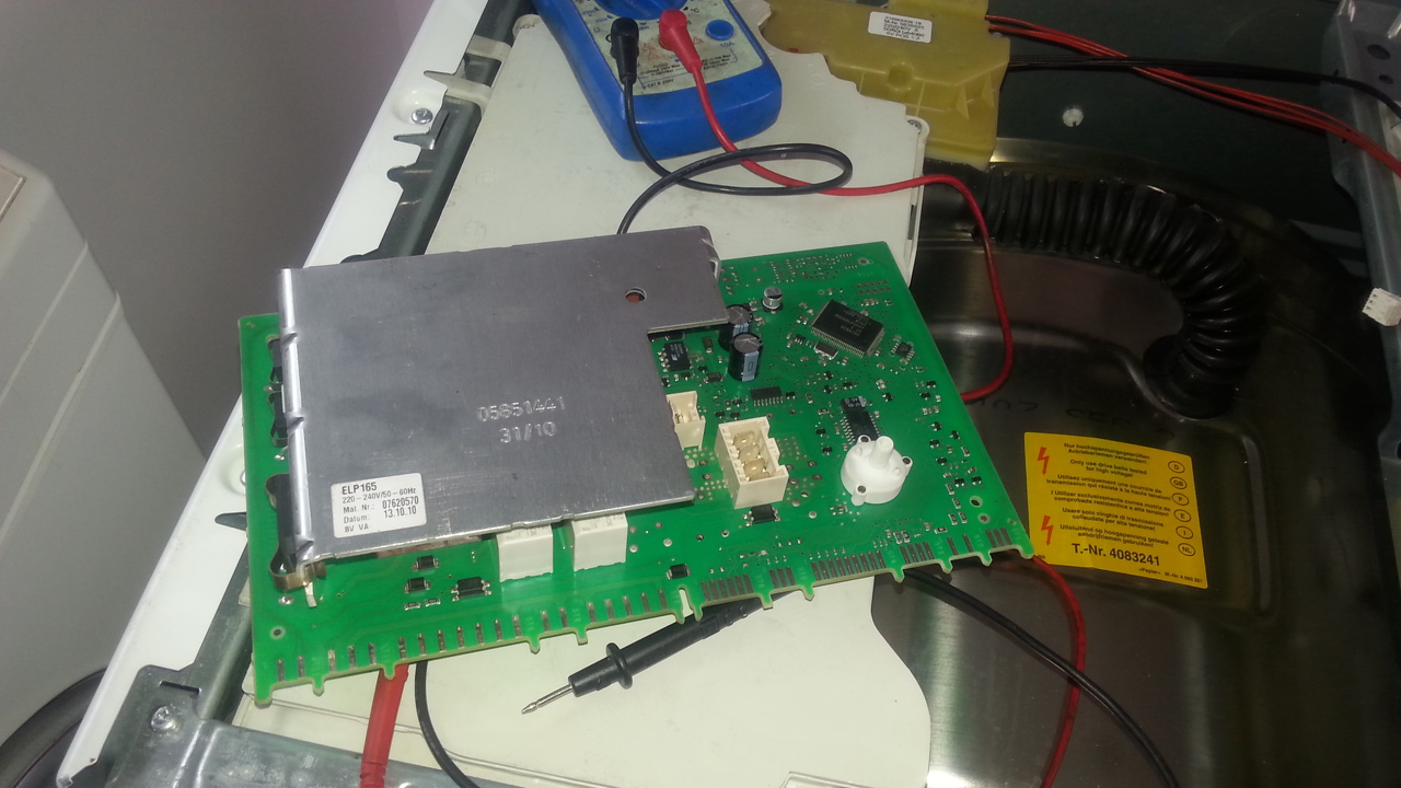

(#) banya012 válasza waterbear hozzászólására (») Jan 16, 2018 /
Mindig apro darabokra szedek minden gepet..
de ennek a bele kivetelesen csodalatos.
mint ami a boltbol jott ki..
Viszont. .
sokadik probamosasra, utolso centrinel F53 hibakoddal megallt..
Termeszetesen szenkefe, minden tökéletes. .
kicsereltem a motort is, hogy kizarjam a hibat.
letezik, hogy iranyvalto rele adta meg magat..?
Vagy esetleg mas tipus gond lehet..
bocsi, de ennyire nem szoktam belemerulni az elektronikaba, mert itt kint alkatreszt beszerezni majdnem lehetetlen, inkabb cserelem..
de ennel el vannak szallva az arakkal..
479 euro a panel..
ELP165 a tipusa..
