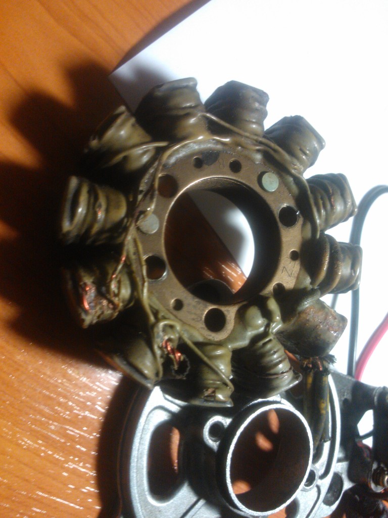

Sziasztok!Csak küszködnék a ts125x gyújtásával.Az előző tulaj valamivel megroncsolta a tekercset.Két kérdés.Szerintetek javítható e valahogyan,illetve ha nem mivel nekem nem kell világítás,nem e lehetne a világítás részt használni gyújtótekercsnek?Milyen értéket kellene mérjek a végeken ha jó a tekercs?Előre is köszi.
(#) mex válasza mikroferi hozzászólására (») Feb 11, 2014 /
A gerjesztőtekercs és a vasmag közt 100 ohm-nál többet kell mérned, és az értéknek nem szabad változnia nagymértékben, ha a gyújtás gerjesztőtekercsét kézzel nyomkodod.

A vasmag és a gyújtótekercs kivezetése között 40-300 Ohm-ig ugrál attól függően hogyan mozgatom a kábelköteget.A tekercsnek van nég kivezetése ebből 3-on tudok mérni 1 Ohm körüli értéket,de a nagyfesz kivezetése és a másik három között nem mutat semmit.

Bocs,csak mérési hiba volt.Stabil 3 Ohm....

Ha minden igaz, akkor van egy fekete+piros csíkos hüvely, ez lenne az egyszem tekercsnek a vége, ami a gyújtóelektronikára megy. A kezdete le van kötve a vasmagra.
(#) mikroferi válasza mex hozzászólására (») Feb 11, 2014 /
Igen!A fekete-piros csíkos vezetéket és a vasmagot!3 ohm

Ezek szerint több változata is van az elektronikának. Találkoztam már ilyen kis ellenállásúval is, ennek a fajtának más a működési elve, mint a hagyományos többezer menetes tekerccsel szereltnek.

Nincsen.De a képen látható az ütés.Szerintem ott menetzárlat lehet.Egyébként a tekercstől kijön négy vezeték,három sárga és egy fekete-piros.Ez utóbbi a vasmagra mérve 3 ohm,a többi egymáshoz képest kb 1 ohm.Az a baj hogy nincs összerakva a motor így nem tudok feszültséget mérni rúgás közben,de a cdi az jó,szerintem több mint valószínű,a tekercs a hibás.

A három sárga az a háromfázisú generátor tekercseinek kivezetése. A csillagpont szigetelt, elvileg nem érintkezik semmi egyébbel. A gerjesztőtekercs kezdete testelt, a vége a fekete-piros hüvely.
A különálló jeladó tekercse hibátlan?
