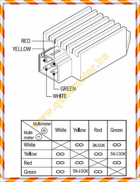

Segítség kellene erről a fesszabályozóról. Ez egy lifan 4t 50ccm motoré. Sajnos az eredeti gazdája szétcseszte a vezetékelését, így a színek nem mondanak semmit. Leírná nekem valaki, hogy melyik szín mit takar és hová megy el.

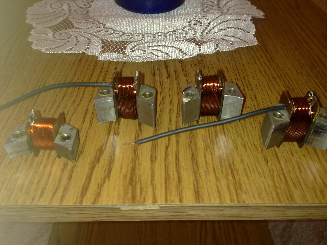

Szioasztok. Lenne egy babetta gyújtás simsonra ami már csak a nevében hasonlít a babettára úgy átalakítgattam és hozzá van egy inverteres programozható DC CDI-m. No ez működik is már , csak ugye most meg kellene oldanom a töltést. Van 3 egymástól egyforma szögekben (90*)-ban eltolt világító tekercs amit áttekertem 0,82-es huzallal annyira amennyire csak lehetett így a három sorba kötve tud 12V40W-ot és a 35W-os izzót hó fehéren hajta már 3-4000-es fordualttól. Ugye mivel már nem kell gerjesztő tekercs ami fázistolásban és térbeli tolásban is van a többi négyhez képest azt szeretném megtudni hogy ha én a három tekercsem egyszer egyenirányítom, majd egyenirányítom a 4.ik tekercset is amit szintén áttekerek majd nagyvasmagos világítónak 0,82-vel akkor a "két" tekercset pólusok szerint sorba kötve elvileg növekednie kéne kb. 15W-al a kivehető teljesítménynek 12V-on számításaim szerint annyit tud most egy nagy tekercs. Vagy kössem párhuzamba őket? De akkor viszont a vastag huzaltól és a kicsi menetszámtól gyakorlatilag észrevehetetlen teljesítménnyel fog beszálni a közösbe. Erre szeretnék egy kis felvilágosítást. GYÚJTÁS KÉPEI

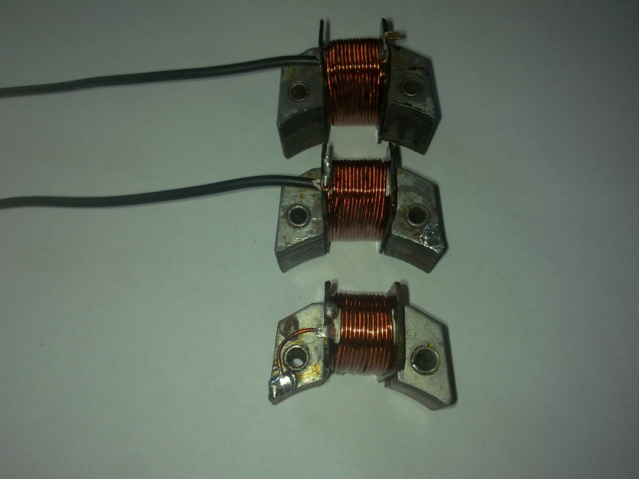

A három eddigi nagy tekercsről szemléltetés képp mellékelem a képet. Minden ötletet várok esetleg aki már tekercselt még az általam leírtnál is erősebbre babetta gyújtást azt mindenképp írjon ![]() A hozzászólás módosítva: Jan 30, 2014
Kár volt áttekercselni! Az eredeti vastag vasmagos tekercs gyári tekercseléssel (a 3 db sorbakötve) vígan elviszi a 12V 55/60W-os H4-es izzót. A negyedik helyére kellene egy áttekercselt vastag vasmagos ami adná az akkumulátornak a töltést.
Komolyan? Nekem eddig csak pislákolt vele a 35w-os mindíg vagy a lendkerekem delejezése elágtelen már. Azt értem de akkor nem lenne kicsi a feszültség ?

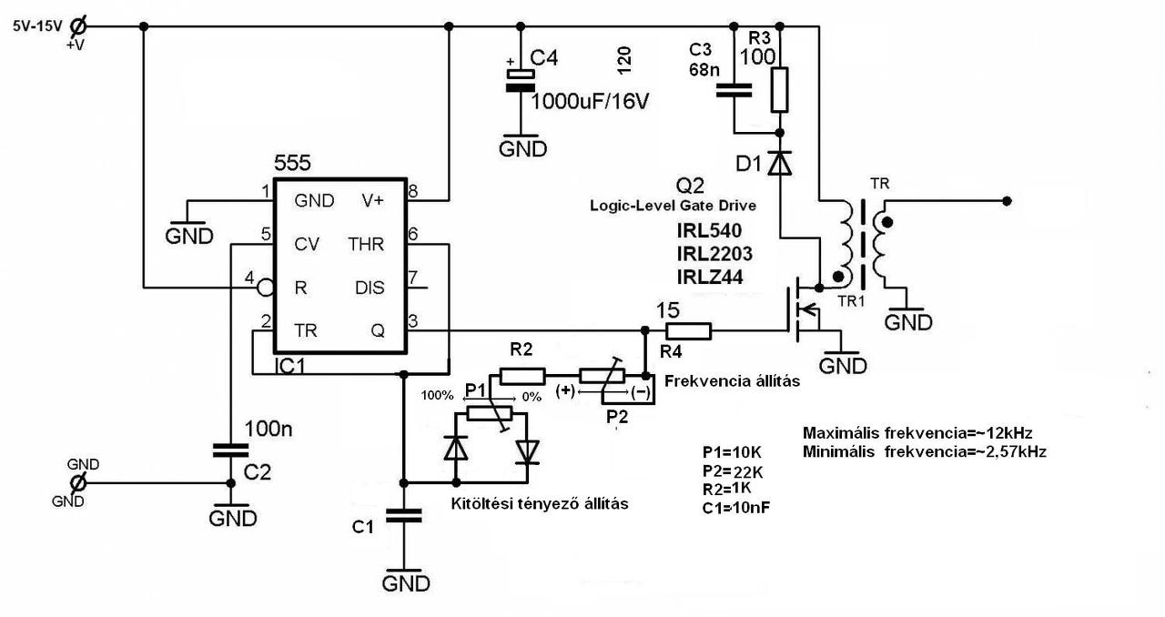

Tudnátok abban segíteni, hogy építettem egy CDI gyújtást és az a gond vele h alapjáraton illetve olyan 3000-ig pörög jól de utána csak dadog. Cseréltem tirisztort de akkor is ugyan ezt csinálja. Valami ötlet hogy mi lehet a baja? Esetleg a benne lévő 630voltos 1µF kondi nem bír feltöltődni nagyobb fordulaton és az lenne a baj???

Kapcsolást legalább "légyszi", meg egy kicsit több infót, a motorról , tekercsekről. Mert így elég nehéz bármit is válaszolni (mert minden CDI általában 1µF van, meg sok más ![]() Köszönöm.
Simson s60/4f aksiról megy a gyújtás. Sorba kötöttem 3 1µF 630v kondit és javult, így körülbelül 4-5 ezerig pörög te afelett szintén kihagy a gyújtásom.
Kevés a nagyfeszültségű résznél a feszültség és az áram. Nem képes még 330nF (3x1µF sorba) feltölteni úgy hogy 4-5 ezres fordulat felett is legyen szikra.
(szegény 555 de utálom ![]() Hát mit is tanácsoljak ![]() Á... Fetet bele (kibicnek semmi se drága) De valahogy így ![]() Amúgy ezt a kapcsolást el kéne már felejteni.
Köszönöm a válaszod, megépítem ennek alapján remélem jó lesz. Nem tudtam hogy kuka ez a kapcsolás
Ha megépíted a kapcsolást, arra ügyelj, hogy a C1 értékét biztos hogy változtatni kell majd (növelni, hogy csökkenjen a frekvencia) .
Mert így ferritmagos transzformátorhoz jó, és te meg lemezelt magost használsz. Úgye?
Megépítettem a gyújtást azok alapján amit linkeltél, de olyan gondom vagyis kérdésem lenne, hogy így 2,5 ampert vesz fel működés közben illetve a E vasmagos trafó melegszik de nagyon. Ezeket leszámítva megfelelően működik . Az előző verzió ugyan ezzel a trafóval 0,4ampert vett fel a kapcsolás valamit elszúrtam hogy most meg 2,5 ampert zabál???? Idézet: „Megépítettem a gyújtást azok alapján amit linkeltél, de olyan gondom vagyis kérdésem lenne, hogy így 2,5 ampert vesz fel működés közben illetve a E vasmagos trafó melegszik de nagyon” Ez már jó jel. ![]() Először is kérdezném hogy hány VA trafóról van szó, és milyen feszültségre van méretezve a szekunder, és primer tekercse ? Mert két dolgot kell rendbe szednünk. A frekvenciát és a kitöltési tényezőt, hogy a trafód optimális teljesítmény átvitelét megtaláljuk. A kapcsolást a megadott értékekkel építetted meg? A hozzászólás módosítva: Feb 8, 2014
A trafóm 4,2 VA, 230/12 voltos, a c1-nem kézalatt egy 22nF kondenzátor volt azt építettem be. Nem akarok hülyeséget mondani de a freki szerintem nagy mivel most nem zug mint az előző verziónál, hanem majdnem "visit" olyan éles hangot ad ki működés közben. Értékek minden a megadott kivéve a C1 de akkor próbálkozok azt változtatni. Ja még annyi hogy fet-nek BUZ11-et használtam.

Kicseréltem a c1 kondit 10nF-re így csak 1,4 ampert zabál és megmaradt a teljesítmény is, de viszont ha csökkentem még kisebb értékre a c1-et akk már nem bírja feltölteni az 1µF 630V kondenzátort.
Nem, csak ki lehet számolni a frekvenciát a kondenzátor és a trimer értékéből.
0,72/C(µF-ban)*R(k ohm-ban)=Frekvencia (kHz-ben) 50% kitöltés mellet. A hozzászólás módosítva: Feb 8, 2014
Ezek szerint 7,2kHz a freki ezt csökkentenem vagy növelnem kellene?

Szerintem csökkenteni de a kitöltéssel is kéne játszani.
Kreáltam egy rajzot, építsd meg és a két poti segítségével, próbálj egy optimális áramfelvételt elérni. Nem tudom a 1,4 A terhelésen mérted, akkor mit használsz terhelésnek? Mert én 4,7 -6 k ohm/10W szoktam párhuzamosan az 1µF kondenzátorra.
Na így sikerült levinnem 0,3-0,4 A-ra a fogyasztását csak olyan probléma van hogy,az R3 egy fél perc után felmelegszik. Ennek mi lehet az oka? Tegyek oda nagyobb ellenállást?

![]() A primer tekercsednek nagy az induktivitása, ezért az ön indukciója is. Ez egy Snubber áramkör ami az önindukcióból eredő fölös energiát (feszültség csúcsokat) hivatott felemészteni. Ezért oda legalább 1-2W-os ellenállás kell. Amúgy meg igen növelheted az értékét is , de csak kis lépésekben mert ha túl nagyra sikerül, tönkremegy a Fet. A hozzászólás módosítva: Feb 8, 2014
