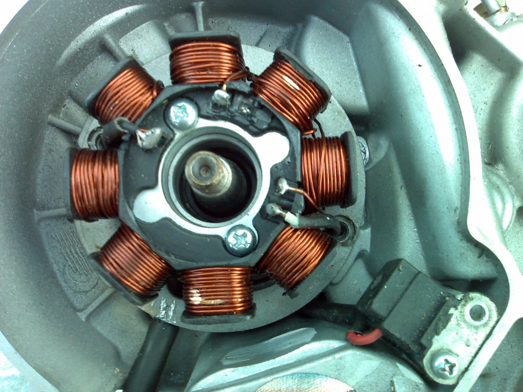

Segítséget szeretnék kérni egy kis gyújtásrendszer átépítésében! Aprilia gyújtást szeretnék belerakni egy generic márkájú AM6-os blokkba.Nem tudom hogy az alaplapot és a lendkereket hogyan állítsam be! Képek csatolva!

Az aprilia az általam igen utált "gumimágneses" lendkerekű? Belül meg kell nézni a mágnesek elhelyezkedését, és csavarhúzóval vagy más alkalmas eszközzel ki kell deríteni, hogy a jeladónak a külön mágnese hol található.Abban a magasságban egy ponton van csak mágnesezve a belső rész, ez gerjeszti az impulzust. Ha ez megvan, átrajzolod a lendkerék külső felületére, felteszed a főtengelyre, és ismét átrajzolod a blokkra a fölső holtpont állásban a jelet. Leveszed a mágnest, és az állórészt igyekszel úgy felerősíteni, hogy a jeladó tekercs közepe egybeessen a blokkra átrajzolt jellel. Igy már biztosan beindul a motor, de érdemes a segédalapon furatok helyett ives kibontásokat készíteni a későbbi finom gyújtásbeállítás végett. Ugye milyen egyszerű?

Én segítéskép annyit elárulok, hogy a ducati lendkeréken az "S" jelzésbe és az alaplapon levő vak furatba (nyíllal jelöltem) dugott 4mm-es tüskével gyújtás időpontba tartható, a lendkerék az alaplappal, a felhelyezés idejére( persze csak ideglenesen mert valószínű az alaplapot újra kell fúrni a felfogatást).
Lehet, hogy kicsit bonyolultan fogalmaztam. Még egy kis segítség. A régi lendkerék itt adta a gyújtást(lásd kép). Üdv nyemi.

(#) zetyere válasza mex hozzászólására (») Okt 3, 2010 /
Igen gumimágneses. Teljesen egybefüggő mágnes van benne. Kicsit meg is van "nyalva" mivel egy főtengelyes aprilia blokkból lett kiszedve. Körkörös marás van benne amit az alaplap csinált. De még törött csapággyal is működött! Tökéletesen látszik a jeladó vonala a mágnesben. Az S jelzésű luk lehet a jeladó mágnes helye. De vasporral meghintve biztos hogy kirajzolódik a körvonala.

Teljesen érthető amit írtál! Az S jelzést én is úgy gondoltam hogy a jeladóhoz van köze. De nem hittem volna hogy ilyen egyszerű! Kipróbálom a nap folyamán és jelzem mire jutottam! üdv Ottó
(#) zetyere válasza nyemi hozzászólására (») Okt 3, 2010 /
Jobban megvizsgálva ducati lendkereket megtaláltam a külső oldalán egy szaggatott vonalat ott ahol a jeladó mágnese van.

Lehet gratulálni! Elsőre beindult a blokk! Köszönöm az ötleteket mindenkinek!!! Szinte megvoltak az alaplap felfogatására a helyek csak ki kellet fúrni és menetet vágni a blokkba. A 4mm csappal összeállítottam a gyujtást és akkor láttam meg hogy ott van hely a csavaroknak. A lendkereket leszedtem esztergán mert nem ment rá a fogaskoszorú. Ez volt meg a belső átmérő a két lendkerék közötti méret eltérés. Mondták már nekem hogy ezt a koppintott aprilia blokkot alakították át minarelli gyujtásrendszerre. Sok munka nincs vele ha van anyag hozzá! üdv Ottó
