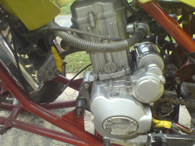

Na idefigyusztok ime a kép a motor motorjáról..elvégre magyarországról csempésztük be ide...
Tehát "ZONGSHENG" YAMAHA CORPORATION.......
Báris itt nálunk az ijen moci csodának számit....
Nos adtam magamnak egy eséjt mielőtt hozzáfognák szétbarmolni a tekercset....
Vagyis kaptam egy töltésszabájzót álitólag Hondáé,vagy Yamaháé nem tudom pontosan.
Vagyis annak ideén 2-öt rendelt belöle a bürge igy maradt meg ez a példány.....Lásd a képen...
.....Csakhogy a bekötésére senki sem tudott mit mondani,meg a mocit is már rég eladta..
-Látott már valaki ijet? Hogy kell ezt bekötni?
(#) mex válasza Cumo hozzászólására (») Aug 7, 2009 /
Na idefigyuzz. Ha háromfázisú a ketyere, akkor kimérhető.
A DVM diódamérő állásában a baloldali három csúszósarura egyenként a pozitiv mérőzsinórt hozzáérintve, és a jobboldali kettő közül az egyik (vagy a másik) sarura a negativ zsinórt kötve kimérhető melyik az akku pozitiv. Mindhárom baloldali csúszósarunál egy-egy diódányi nyitófeszültséget mérhetsz, minimális eltéréssel. Ha ezzel megvagy akkor a biztonság kedvéért ismételd meg a mérést, csak most forditva rakd a mérőzsinórókat,és igy megállapitható az akku testkivezetése is.
Ezután a három bemenetet közösitheted, rákötheted az akksit is (a tekercs és a szabályzó közé tegyél egy 20A-os lengő biztositékot), és rövid ima után próbálhatod. Akku nélkül semmiképpen ne próbáld, mert azonnal túldisszipál és tönkremegy.
Ránézésre amúgy sem egy nagyteljesitményű cuccnak látszik.
