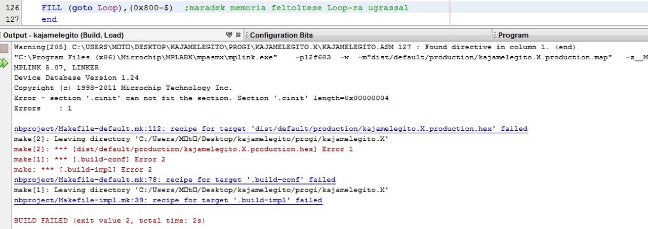

Észrevettem egy érdekes hibát MPLAB X-nél. Assemblyből fordításnál mindenképpen beerőszakol a programmemória utolsó két rekeszébe egy-egy RETLW utasítást, ahogy a képen látszik.
A
sorra hibát jelez a fordító. Mindez a régi MPLAB-on tökéletesen működik. Én állítottam be rosszul valamit, vagy ez másnál is ilyen?
mplab_regi képen: FILL (goto Loop),(0x800-$)
mplabx képen: FILL (goto Loop),(0x7FE-$) - Ez pont két utasítással kevesebb...
Azért mert csak így fogadja el.

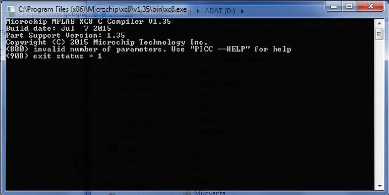

Van valakinek ötlete, hogy miért nem lehet futtatni az XC8-at, és a C18-at sem? Win7 64bit. A telepítés látszólag gond nélkül megy, de amikor futtatnám mindegyik elszáll egy rövid cmd ablak felvillanással, parancsikont egyébként nem is tett ki egyik sem, csak a mappában elérhető az exe. Az XC8 ezt írja:
Készíts egy projectet az MpLab -bal vagy az MpLabX -el. A fordítónak állítsd be az XC8 -cat. Írj vagy töltsa le egy mintapéldát. Fordítsd le (biuld).
Most esett le, hogy ezek csak a fordító alprogramok. Még sosem használtam mplabot C-hez. Tehát először az IDE-t kell feltelepíteni, majd ezeket a fordítókat (XC8, C18, HITECH C).
