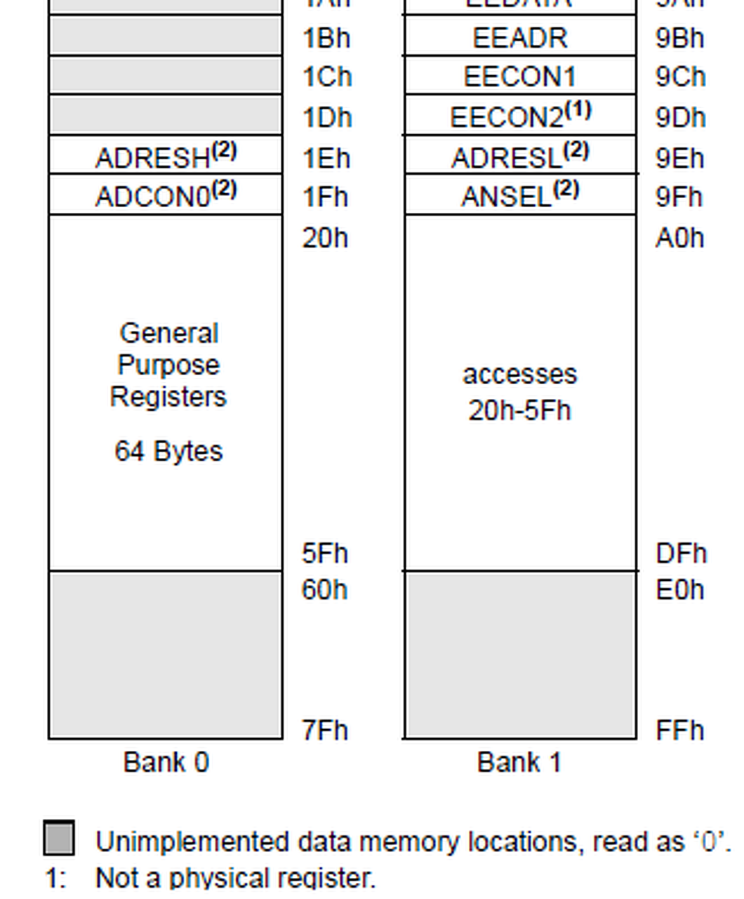

Szerintem valahogy belekavarodik a bankváltásokba, különösen az interrupt rutinban. Olvasd el a 9.5 fejezetet.

Ha olyankor jön az it, amikor pont a bank1-ben állítgatsz, a w és a status mentése a 0xA3 és 0xA2 regiszterekbe történik (0x23, 0x22 helyett), mivel csak utána váltasz bankot. A visszamentés viszont mindig a bank0-ból történik, ami valószínűleg az előző it adatai. Az adatlap 9.5 fejezete pont erről szól. Ezért javasolja, hogy a mentett regisztereket mindkét bankban létre kell hozni, azonos címre, hogy mindig oda kerüljön a mentés, ahonnan meghívták, plusz ment a 0 bankba is, hogy tudja honnan kell visszaállítani.
Itt a változók címében csak a bank a különbség, mindegy melyik bankból hívok késleltetést, abban a bankban fog végigfutni:
  1. ;varakozo hurkok regiszterei
  2. wtreg1          equ     0x12E   ;Bank2
  3. wtreg0          equ     0x12F
  4. wtreg2          equ     0x130
  5.
  6. wtreg1T         equ     0x02E   ;Bank0
  7. wtreg0T         equ     0x02F   ;TÜKÖR REGISZTER, HOGY NE KELLJEN BANKOT VÁLTANI
  8. wtreg2T         equ     0x030
Ilyenkor ha a 0 bankban hivatkozok a wtreg1-re, a wtreg1T be fog írni, de olvasáskor is innen olvas, ezért nem okoz problémát. A lényeg, hogy lefoglaljam a helyét, ne kerüljön oda más változó.

(#) zenetom válasza ktamas66 hozzászólására (») Máj 7, 2017 /
Viszont az adatlap azt is írja, hogy az 0xA0 - 0xDF memória címzésekor a 0x20 - 0x5F részt éred el, vagyis úgymond már eleve tükrözve van.
Persze azért jobb a békesség.

(#) ktamas66 válasza zenetom hozzászólására (») Máj 7, 2017 /
Igaz, ez így nem lehet probléma. És szimulátorban tényleg egyszerre változik mindkettő.
A Watches ablakba név szerint nem tudom felvenni a változót, de memóriacím szerint igen.
