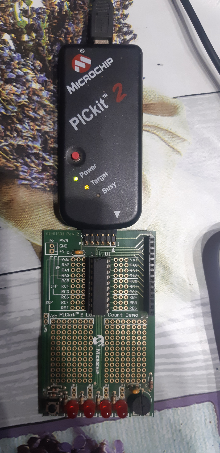

Elővettem a Pickit2 és a hozzá kapott 44pin demo boardot 16f690 es PIC el felszerelve. Folyamatosan egy hibaüzenetet kapok: PKWarn0003: Unexpected device ID: Please verify that a PIC16F690 is correctly installed in the application. (Expected ID = 0x1400, ID Read = 0x0)
Mi lehet a probléma?
Az olvasott eszközazonosító csupa 0. Mivel a PGD vonal a PICkit2 -ben a földer van húzva, az is lehet, hogy egyáltalán nem olvas adatot.
- Van tápfeszültsége a kontrollernek? Külső táp hajtja vagy a PICkit2 adja a tápot? Ha a PICkit2 adja, be van kapcsolva?
- Bekötés rendben?
- Legutoljára felprogramozott program kimenetnek állította be a PGD és / vagy PGC vonalat?
- Túl nagy terhelés a PGD vonalon.
Teljesen gyári megoldás. Pickit2 adja a tápot nincs külső táp. Próbáltam 2 darab usb kábellel, de nem változik a helyzet.
