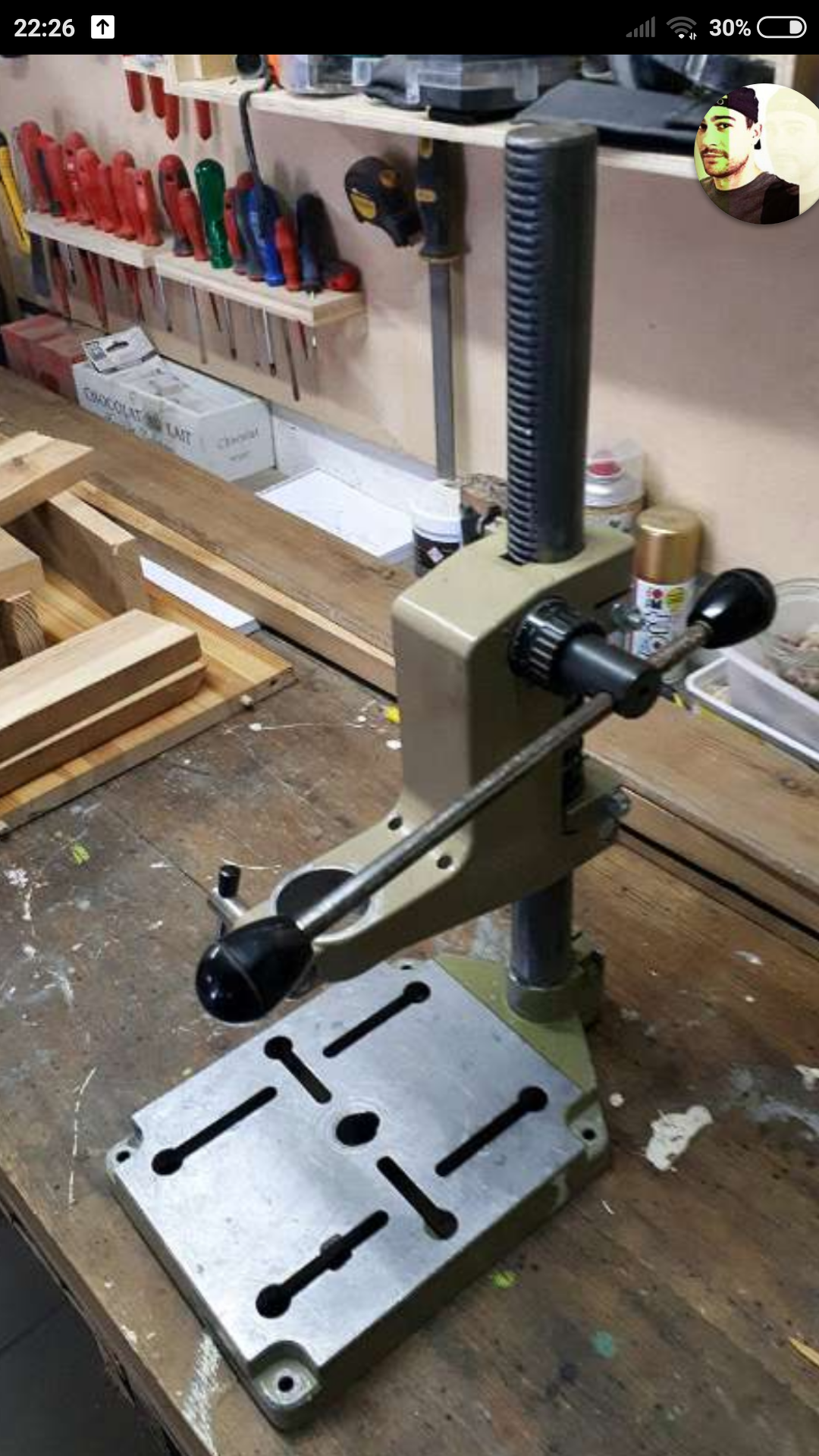

(#) KTobi válasza Kovidivi hozzászólására (») Feb 17, 2019 / 1
Én a másodikra szavazok, ilyennel van tapasztalatom. Jól állítható magasság, valamint fúrásmélység is szabályozható. Egyedül a kar nincs mindig a legjobb helyzetben.
Amennyiben durva munkákra használod kotyogni fog oldalra, DE ha NYÁKot akarsz fúrni, akkor az oldalán az elfordulást gátló "csavarokat" elcsavarod 90° így "megszorul" nem lesz kotyogás. Miután a precíz munkával fejeztél visszaállítod és ott kophat tovább, ha megint precíz munka jön újra elfordítod. Nem árt ha van legalább egy léc, de inkább kettő amit a talpában lévő Xre tudsz csavarozni. Ha vékonyabb anyagot fúrsz ne akarja kikapni a kezedből, legyen ami megfogja.
(#) Kovidivi válasza KTobi hozzászólására (») Feb 17, 2019 /
Van még egy versenyző, nem tudom jobb-e mint a többi:
A hozzászólás módosítva: Feb 17, 2019
(#) Kovidivi válasza Kovidivi hozzászólására (») Feb 17, 2019 /
Ez az állvány ugyanaz, mint az első hsz-omban az első: Bővebben: Link, van rajta mm skála, amivel pontosabban lehet fúrni. A kialakítása is tetszik, amit Ktobi ajánlott, az is tetszik, fogasléces kialakítású, mint a fehér. A 3. és a 4. fogasléc nélküli álványok, azokat kizártam.
Szerintem maradok az 1. versneyzőnél, a fehérnél, vagy a vele megegyező 5. versenyzőnél.

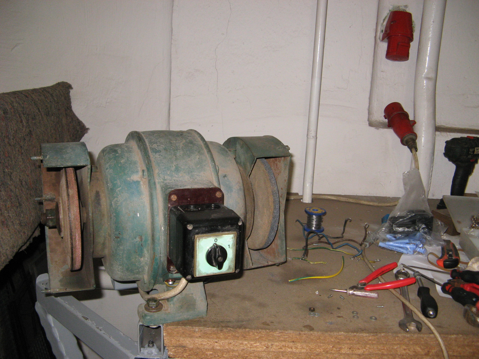

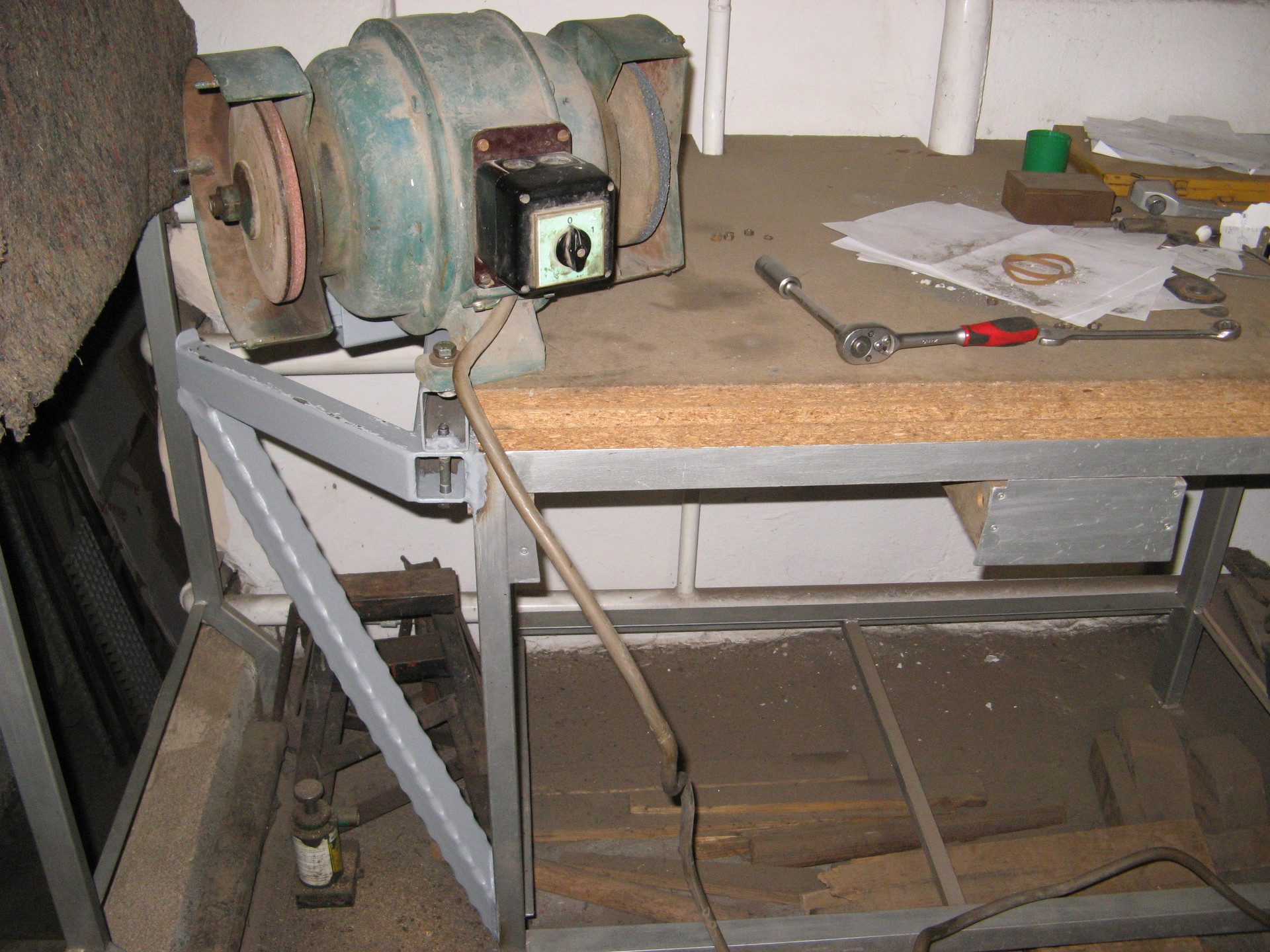

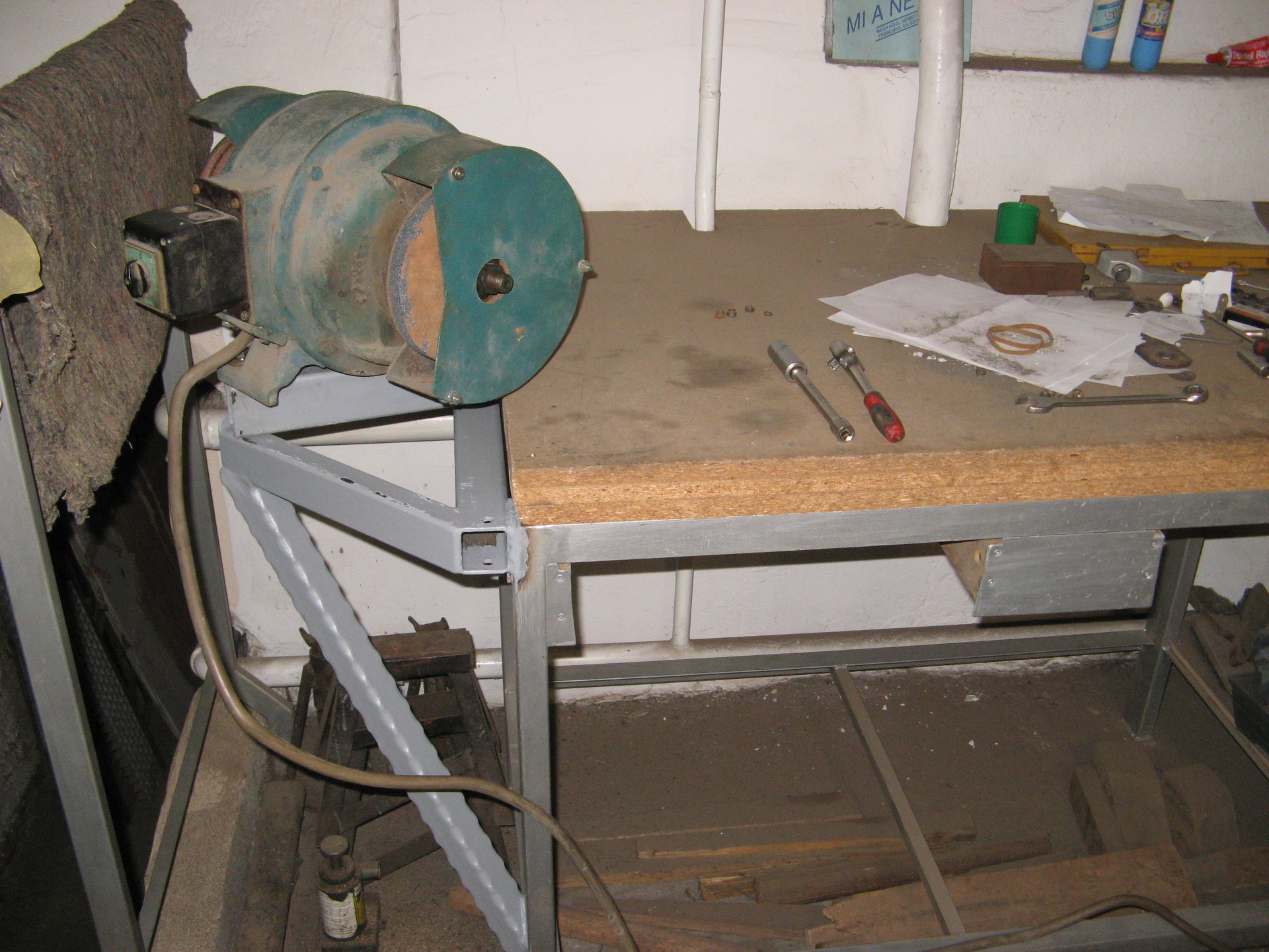

(#) V8engines hozzászólása Márc 1, 2019 /
Szép estét!
Ha már fúróhegyek és köszörülés. Már nem lesz gondom. Eddig mindig melóhelyre hordtam be a köszörülni valókat (főleg fúróhegyek). Pedig a pincében "hevert" a gép.
De végre ez is összeállt. 2-3 napos szenvedés, de megérte.
Köszönet a segítségekért, bekötés ügyben (380-al még nem "játszottam" eddig)!
-Ja, az egy másik topic volt. De a lényegen nem változtat.
A hozzászólás módosítva: Márc 1, 2019
