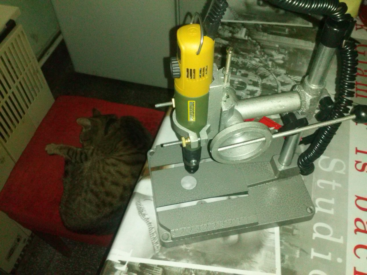

(#) Mircsof hozzászólása Máj 3, 2016 /
Ezzel a képpel szeretném megköszönni a véleményeiteket/tapasztalataitokat, amivel hozzájárultatok a döntéshez.
Ez az új nyák "gyártósor" a műhelyben! A fúró az kifogástalan, az állvány hát nem dicsérném agyon... sőt. A szán szerkezete jó, a többit meg majd faragom ahol kell... Bár ennyi pénzért lehetne valami minőséget is árulni..
(#) Massawa válasza Mircsof hozzászólására (») Máj 3, 2016 /
Jo, csak a furogépet nem ott és ugy kell befogni. A nyakára ( ahol kijön a tengely) csináltass egy perselyt és azzal fogd be. Még stabilabb és precizebb lesz az egész szerkezet.
(És még kevesebb furot fog törni. ).
(#) Mircsof válasza Massawa hozzászólására (») Máj 3, 2016 /
Jó meglátás, és igaz is, de egyenlőre nem mocorog. Majd ha megkapja a végleges tápját amivel 18V-ig lehet majd szabályozni akkor lehet szükség lesz rá. Egyenlőre 12V tápfesszel nem rezeg..

(#) zoly15 válasza Mircsof hozzászólására (») Máj 3, 2016 /
Nekem is majdnem ugyan ilyen gépem van, csak nem fordulatszám szabályozós.
Én készítettem az állványt hozzá, az állvány egy Festo munkahenger lett, aminek van 2Db líneális, megvezetése.
A "sín" az golyó csapágyazású.
A munkahengerben az a jó ,ha a megfelelő oldalát zárom le, nem kell rugó, visszahúzza saját magát
(#) Mircsof válasza zoly15 hozzászólására (») Máj 3, 2016 /
Jól néz ki! Frappáns gondolat a nyomást kihasználva felemeltetni a fúrót! Gratt!

(#) Alkotó válasza zoly15 hozzászólására (») Máj 3, 2016 /
Ebben az összeállításban, ha eltekintünk a "légrugótól", akkor milyen szerepe van a munkahengernek? Feltevésem szerint, a két lineáris vezeték önállóan is megoldja az állvány funkciót.

(#) zoly15 válasza Alkotó hozzászólására (») Máj 3, 2016 /
Különösebb szerepe nincs, csak egybe van építve a líneális megvezetéssel, ez volt a MÉH telepen
Olyannyira fölemeli ,ha hirtelen elengedem a kart felpattan az asztalról

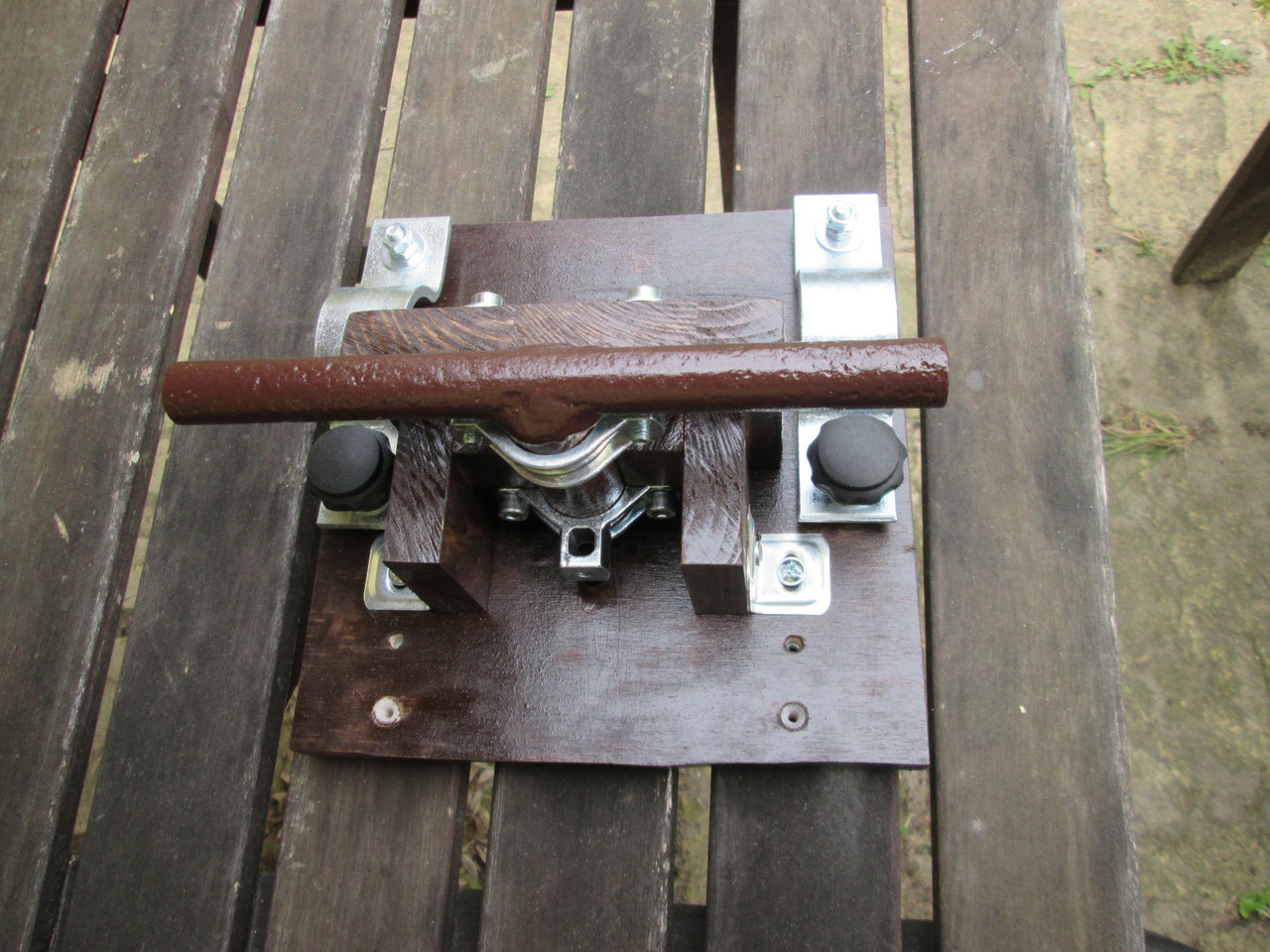

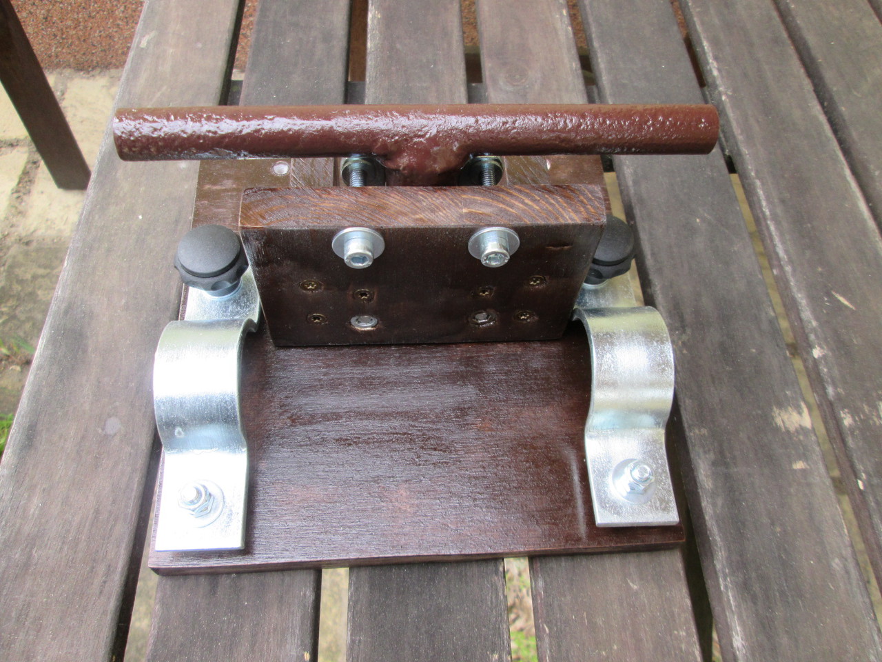

(#) Gafly hozzászólása Máj 17, 2016 /
Lassan összeáll, talán a hétvégén már ki is lehet próbálni.
Hálás köszönet az eddigi segítségekért
(#) BarnaPili válasza Gafly hozzászólására (») Máj 17, 2016 /
Ez mi lesz? Egy villanydelejes forgony?
(#) Gafly válasza BarnaPili hozzászólására (») Máj 17, 2016 /
Késtámasz faesztergához.
A menesztővel vannak még gondjaim, most még szárad a műgyanta, aztán meglátjuk élesben...

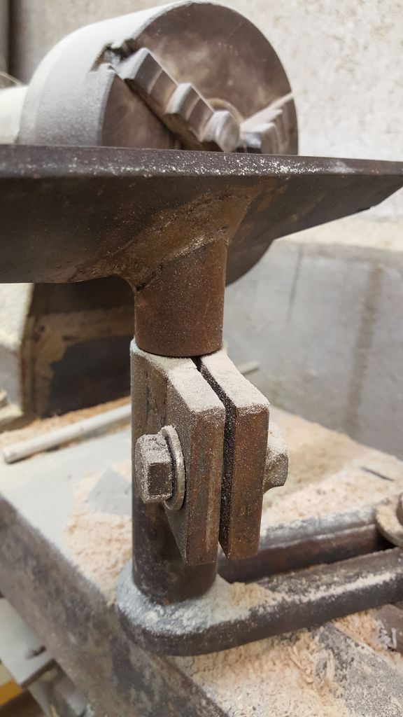

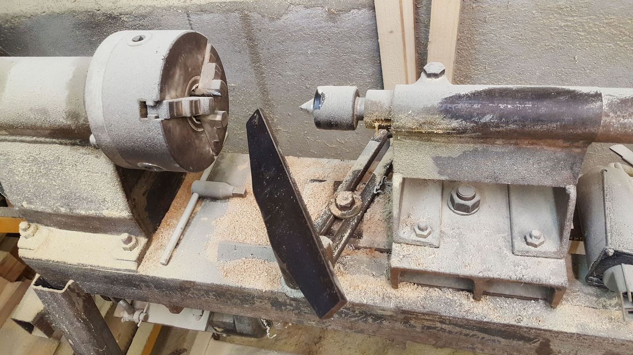

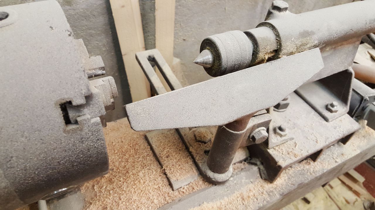

(#) Alkotó válasza Gafly hozzászólására (») Máj 17, 2016 / 1
Pánikba estem mikor megtudtam mi lesz ez. Ugyan nem tudom mekkora gépről van szó, illetve a célfeladatot sem ismerem, de a késtartó milyensége jelentős szerepet játszik a faesztergálás biztonságában. Én ezt nem érzem megfelelően stabil eszköznek.
Nem gondolom példaértékűnek a saját megoldásomat, de magam építettem, egyszerű eszközökkel, és igyekeztem jól meggondolni mit és miért alakítok ki rajta. Sajnos nem találtam semmilyen gyári mintát, ezért kellett önmagamból meríteni, de sok éve remekül helyt áll nálam.
Poros a gép, ezt nézd el, nem rég csiszoltam, és az nyomot hagy mindenen. Az 1-2 képen maga a tartó látszik, a 3-ason pedig kifordítottam neked, hogy érzékelhető legyen az állíthatóság. A vezetőlap ferde elhelyezése is találomra történt, de oltári nagy ötlet volt, nagyon kényelmes az elől lévő kezem megtámasztásakor, csak javasolni tudom.
Legyél megfontolt, mert a faesztergáláskor előfordulnak nem várt nagyságú erők, amik okozhatnak problémákat bőven.
(#) Gafly válasza Alkotó hozzászólására (») Máj 18, 2016 /
Igazad van a munkavédelmi szempontok előtérbe helyezésével
Klasszikus "ruszki barkácsgép" hiányzó darabjait pótolom, nem iparilag termelek vele.
Kollégámnak van "gyári" darab, szerinte ez nagyságrenddel "masszívabb".
Tűreszelőt benyelezni, szerintem megfelel...
