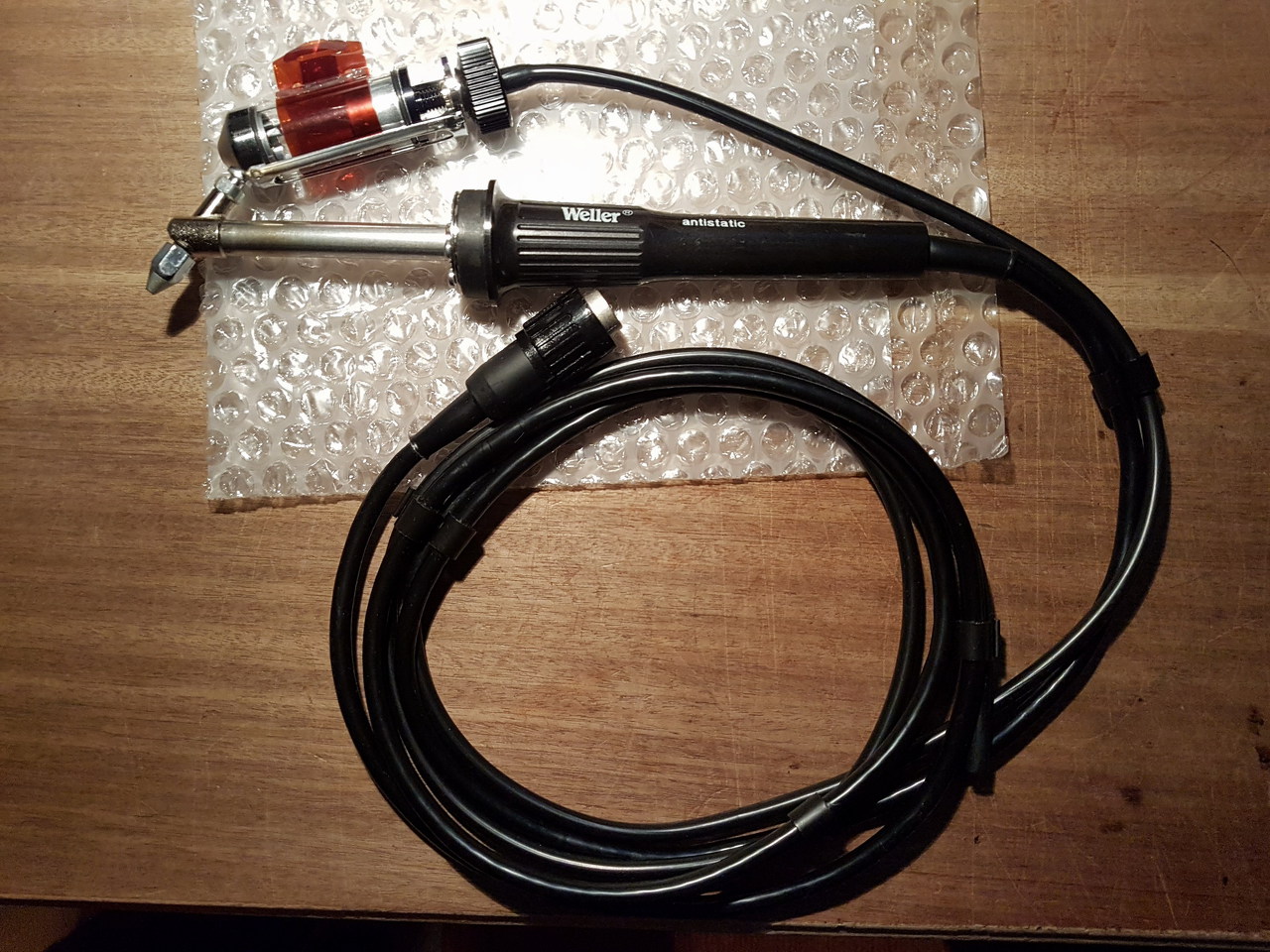

Szeretném Nektek bemutatni a legújabb szerzeményem, ami ma költözött be szerény műhelyembe. Egy Weller DSX-80 szívópáka. Külön alkatrészekből raktam össze, a fej az vadonat új, a nyél, a kábel, a csatlakozó, és a vákuumcső, az használt. Nagyon örülök ennek a szerszámnak, nagyon jó minőségű, és hatékonyan lehet vele dolgozni. Hogy teljes legyen a szett, kellene még hozzá egy jó állomás, egy pákatartó, és be kell fejeznem még a vákuumszivattyút is hozzá.

(#) rascal válasza Gery78 hozzászólására (») Feb 7, 2018 /
Szia! Miből készíted a vákuumszivattyút? Milyen erősnek kell lennie? Nem vagyok ismerős a témában, pl. egy morzsaporszívó ereje elég?

Egy Thomas membránszivattyút vettem, mint amilyet a mellékletben láthatsz. Ez a típusa: 8010ZVD/25/AVN/AC, ez egy nagyon jó minőségű, és tartós vákuumszivattyú, az E-bay-en vettem. Sok hasonló típust lehet még kapni, nekem ez amit megvettem azért tetszett meg, mert volt némi szerelvény is hozzá. Volt a talpai alatt rezgéscsillapító betét, és voltak rajta pneumatikai elemek is. Csövek, elosztók ilyesmik. A morzsaporszívó nem jó hozzá. Azért ezt a fajtát vettem, mert hasonlót használtam bent a szervizben, és minden nap nyúztuk elég sokat, jól bírják, ipari minőségűek.
Ez volt az, még van belőle kettő eladó:

A másik megoldás, hogy olyan kiforrasztóállomást veszel hozzá mint ami nekem van, amihez kompresszorról kell levegőt adni ( a kompresszort persze tudom másra is használni) és ő abból megcsinálja a kellő vákumot és erreől a kompiról megy a meleglevegősöm is az egyik A harmadik megoldás olyan állomás beszerzése amibe be van építve a szivattyu

(#) rascal válasza Gery78 hozzászólására (») Feb 8, 2018 /
Akkor ez profi cucc lesz! Azt hittem a szivattyút házi eszközökből is össze lehet rakni.
(#) yulo5310 válasza rascal hozzászólására (») Feb 8, 2018 /
Össze lehet hozni házilag! Fogsz egy hűtő komprit,és a szívóoldalra szereled,lábkapcsoló,a relé helyére egy 5-8 mikrós kondit kötsz,állandó üzeműre!
(#) rascal válasza ozpecs hozzászólására (») Feb 8, 2018 /
Ha "kompresszorról kell levegőt adni" azt jelenti, hogy a kompresszorból megy a levegő az állomásba és ezért az egy másik nyílásán is levegőt szív be, akkor ez egy porlasztóhoz hasonló elven működő szivattyú?
(#) rascal válasza yulo5310 hozzászólására (») Feb 8, 2018 /
Az nem túl kényes? Eredetileg egy zárt rendszerben dolgozna, így viszont megkaphat mindent ami a levegővel együtt sodródik.
Nem,mert azt elfelejtettem írni,hogy a szívóoldalon közé kell rakni egy jól záródó befőttes üveget,két kivezetéssel,egyikre,amelyik mélyebbre nyúlik le,megy a páka,a másikra meg a szívócsonk!
(#) ozpecs válasza rascal hozzászólására (») Feb 8, 2018 /
Pontosan, nem szedtem szét de igy müködik csak annyi látszik az egészen, hogy van egy levegőcsatlakozás sima kis gyorscsatlakozóval, meg alul a csati alatt egy kis csövecska ahova az elszivós páka vákumcsövét rácuppantom és akkor a nyomógombbal tudom rendesen müködtetni. Amugy meg egy sima 80W-os kis pákát használok vele
(#) Gery78 válasza ozpecs hozzászólására (») Feb 8, 2018 /
Így van, amihez sűrített levegő kell, annál a módszernél nagy nyomással süvít át a levegő, a szívó oldal felett, és úgy csinál vákuumot, vagyis hasonlóan működik, mint a porlasztó. Hangos.
Rascal: Ehhez a szivattyúhoz, amit én vettem, szintén kell szűrő, mert ebben is idővel lerakódnak azok a gőzök, amik a forrasztáskor keletkeznek, és bejutnak a szivattyúba. A hűtőgép kompi is elvileg jó lehet, de ahhoz kell egy nagy tartály, amiből kiszívod a levegőt, vákuum van benne, és ezt a vákuumot kapcsolod a pákára, ha elszívás kell. Ez a Thomas szivattyú viszont rögtön vákuumot csinál neked, ehhez nem kell plusz tartály. Ha meg beragad a forrasztási gőzöktől, akkor ennek a membránját elvileg szét lehet szedni, és nyáktisztító alkohollal, vagy denaturált szesszel le tudod mosni az alkatrészeit, utána összerakod, és megy tovább a verkli.

(#) ozpecs válasza Gery78 hozzászólására (») Feb 8, 2018 /
Ehhez képest tök csöndes és még soha nem dugult el
