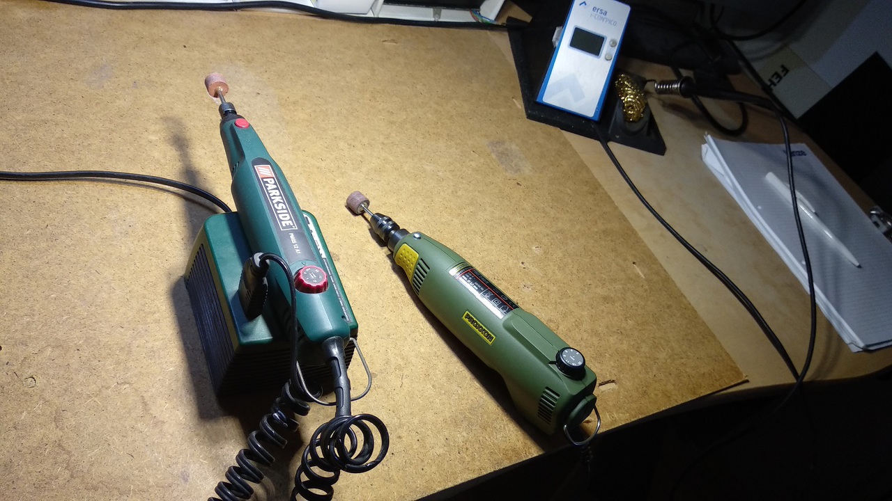

Na csak pont került a történet végére. Ahogy visszaküldték a pénzem már rendeltem is a Proxxon FBS 240/E típusú gépet. Nagyon meg vagyok elégedve vele, veri a Dremelt mindenben. Köszönöm az ajánlást nagym6-nak Később egy hozzávaló fúróállvány fog jönni. Képen az elődje is látható.
(#) Massawa válasza Electricboy hozzászólására (») Ápr 1, 2018 /
Gratula!
De azért ne felejtsd a Proxxon meg a Dremel nem egy kategoria. Az utobbi egy erös 230V-s univerzális forgogép mindenféle munkára, a Proxxon meg egy precizios furo/marogép.
(#) nagym6 válasza Electricboy hozzászólására (») Ápr 1, 2018 /
Én is egy Proxxon-t használok sok éve baj nélkül. Örülök, hogy bevált.
(#) Electricboy válasza Massawa hozzászólására (») Ápr 1, 2018 /
Nem tudom pontosan milyen feladatot nem tudnék megcsinálni vele amit a Dremel-lel igen, de lehet van ilyen. Amire én fogom használni fúrás, csiszolás, marás, vágás, azokra szerintem hibátlan. És fontos volt hogy alacsony fordulaton is érős nyomatékot adjon le, ezt a legalacsonyabb 5000RPM-nél sem tudom lefogni kézzel, Dremel-re ez nem volt igaz.
Ha belenézel a Dremel katalogusba ahhoz a géphez egy sereg kiegészitö van általános házkörüli munkákhoz - motorfürész köszörüléstöl a csempevágáson át a a felsö/alsomaroig stb. A Proxxon meg egy precizios furogép finom munkához.
Az egy máslapra tartozik, hogy 5000 rpm-nél mit tudnak a gépek, föleg ha a Dremelnél nem emlitetted melyik tipusrol van szo ( van abbol egy tucatnyi verzio más-más tudással motorral és vezérléssel. A Proxxonbol 230V-ra csak ez az egy van.)
Én mind a két tipust használom már évtizedek ota, mert minden munkához szeretem a jo szerszámot kiválasztani.

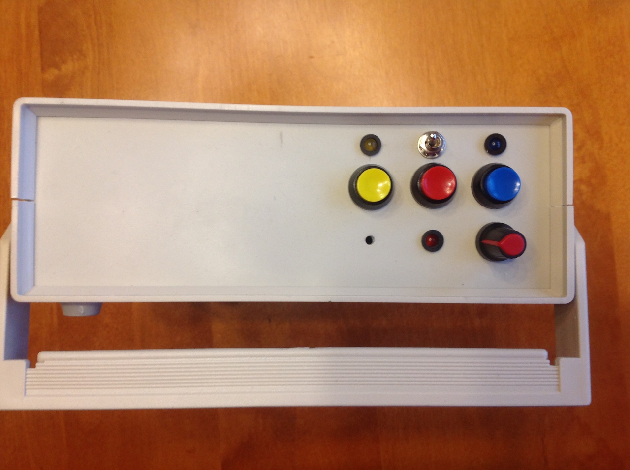

Elkészült a marogépünk X tengelyes motoros hajtása.
Egy áttételes motor mozgatja az X tengelyt mindkét irányba illetve automatikusan a marogépen beállithato két koordináta között. Minden végállásban vár egy beállithato ideig vár mar elindul visszafelé. A mozgás sebessége szabályozhato 0-1,5 mm/sec tartományban.
A doboz bal oldalára kerül még egy orso fordulatszámmérö és a Z tengely displaye.
A feliratokat majd a héten még megcsinálom

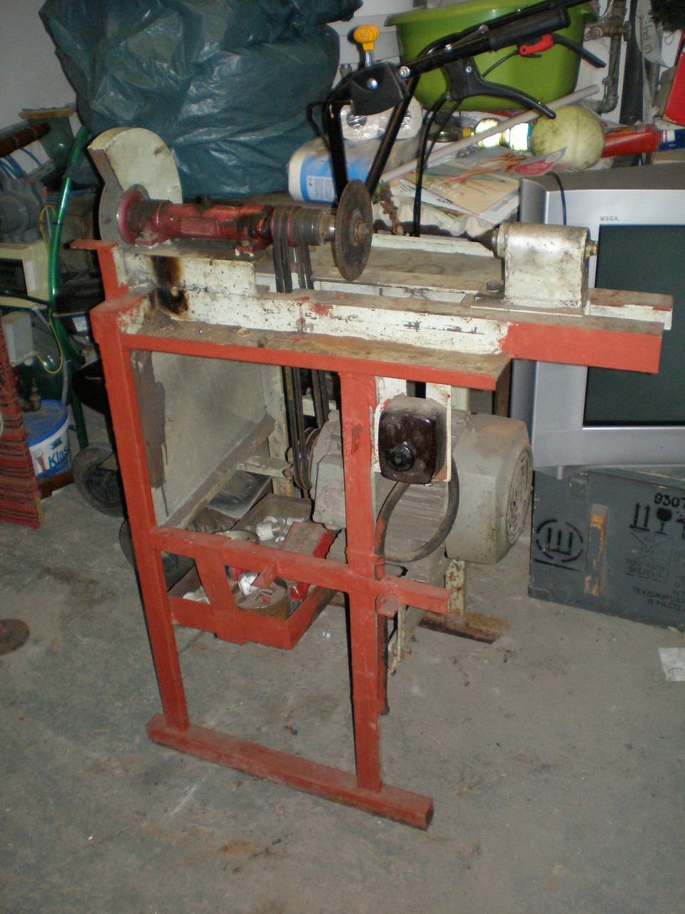

(#) elektroncso hozzászólása Ápr 22, 2018 / 2

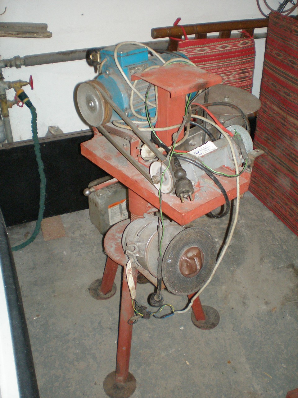

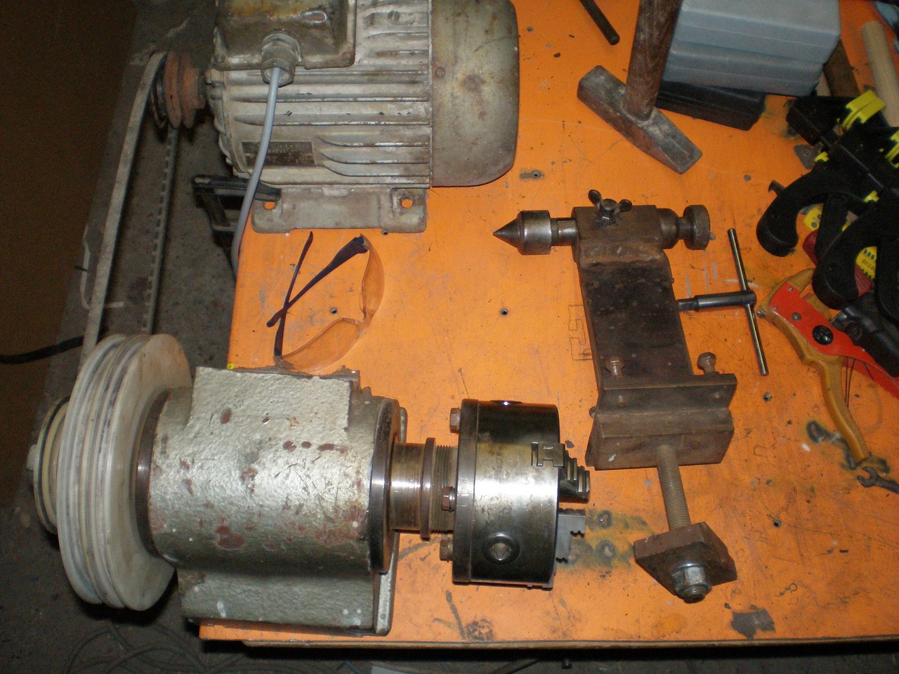

Pár új cuccal gazdagodott a "koszos" műhelyem. Jelenleg fülig ér a szám.
Persze az első két képen látható halálgyár nem marad sokáig jelenlegi állapotában, a köszörű teljesen el lesz bontva, gyors daraboló lesz belőle. A faeszterga sorsa még nincs eldőlve, de elképzelhető hogy faipari marógéppé alakul. A kis karos ollót csak megtakarítom, kap egy rögzítőrészt amivel a finom elektronikai műhelyemben le tudom rögzíteni, pont jó lesz NYÁK-ot darabolni. És a legjobb, hogy az eddigi dolgok nem kerültek egy fillérembe sem. Ismerős ürítette ki a régi kacatait, aztán édesapám jókor volt jó helyen.
Az utolsó képen lévő esztergatokmány (125-ös), csapágyházzal ékszíjtárcsával viszont "drága" mulatság volt, 25 000Ft-t fizettem érte, de kaptam grátisz egy forgótüskés szegnyerget hozzá. Az más kérdés, hogy a szemem jött ki mire hátizsákban hazacipeltem Budapest mellől vonattal. Már csak időm legyen belőle megcsinálni a kis esztergámat.

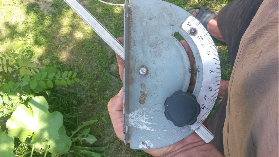

Tudtok nekem ennél jobb szög beállítót javasolni?
(#) elektroncso válasza jani1987 hozzászólására (») Máj 8, 2018 /
Attól függ mi a cél. Mert ami a képen van az egy feltehetően asztali körfűrészhez való szögbe állítható "tolópad".
(#) jani1987 válasza elektroncso hozzászólására (») Máj 8, 2018 /
Vas anyaghoz. Szög vashoz szoktam használni de máshoz is kellene.
Akkor ilyet ajánlok: acél szögmérő.
