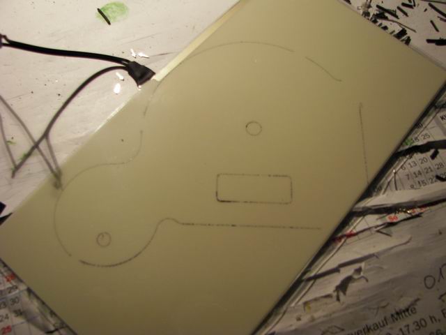

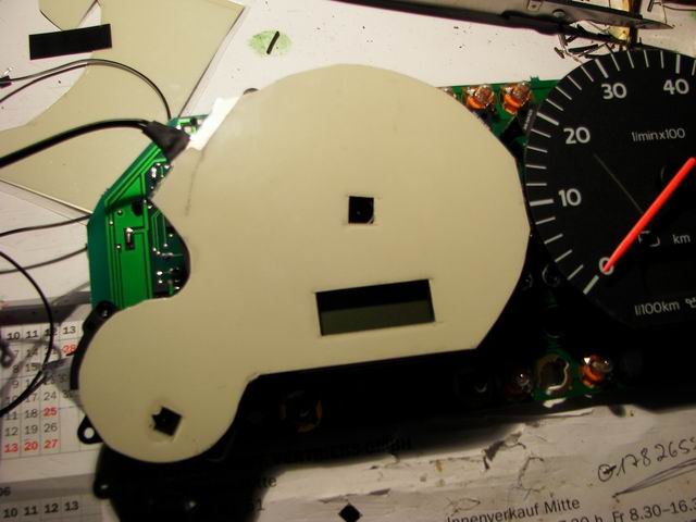

A mellékelt képeket egy német oldalon találtam. Egy Golf 3 műszerfalat moddingolnak kicsit. A lényeg az a bizonyos fehér műanyag lap, amiből kiszabja a számlapot. Két vezeték lóg ki a széléből, és ettől fog hátulról világítani a számlap. A kérdés csak annyi, hogy mi ez a bozonyos világító műanyag valami??

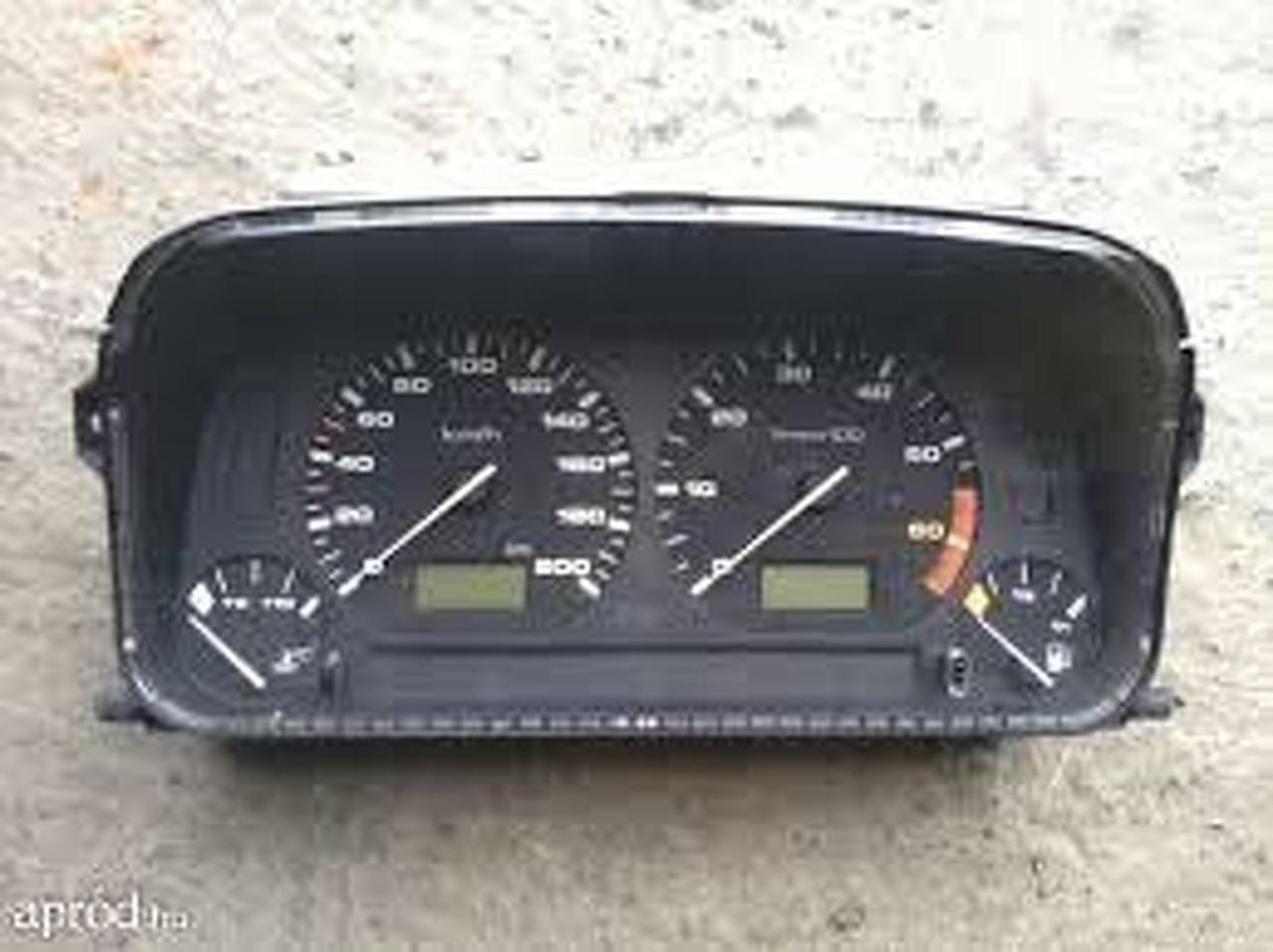

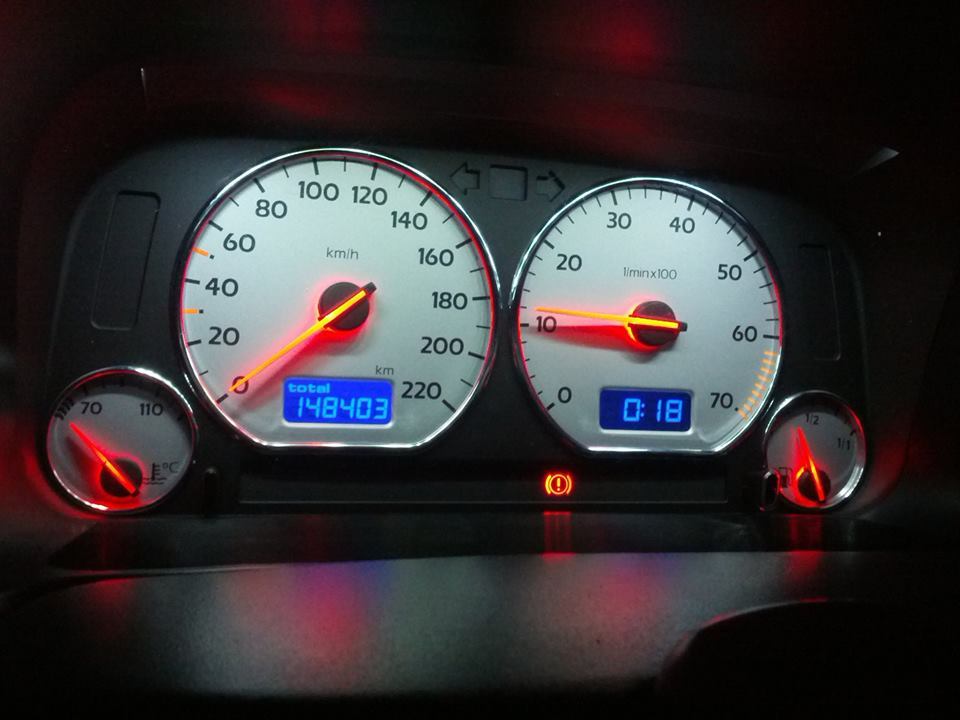

Üdv! Ennek a kilóméterórának eredetileg olyan a kijelzője,mint a hagyományos számológépeké.Szürke háttér,és fekete betűk,éjjel egy sima 12 v os égővel megvilágítva,egy zöldszinű műanyaglapon keresztül,igy sötétben zöld a háttér.De vajon itt mi történt,itt olyan mintha a számok simán fehérek lennének és kék a megvilágítás. De hogyan lehet egy ilyen kijelzőn megcserélni a háttérszínt a számok szinével? Tudja valaki?

Az LCD előtti fóliát kell megfordítani és akkor ilyen (inverz) lesz.
