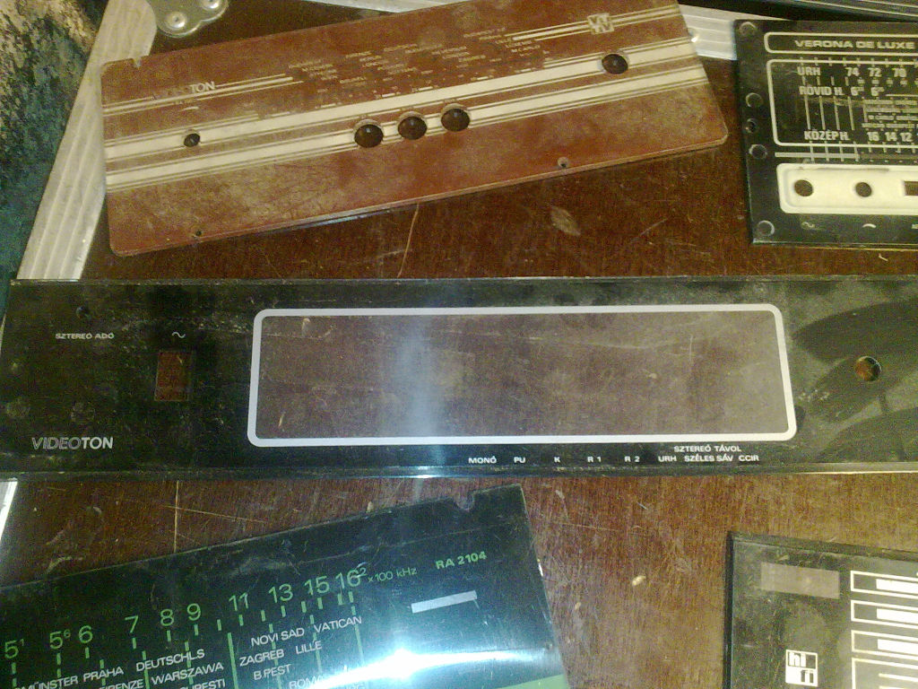

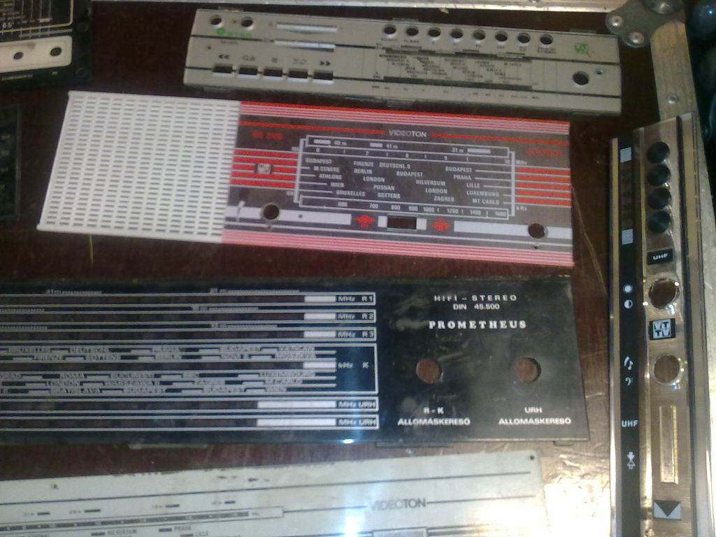

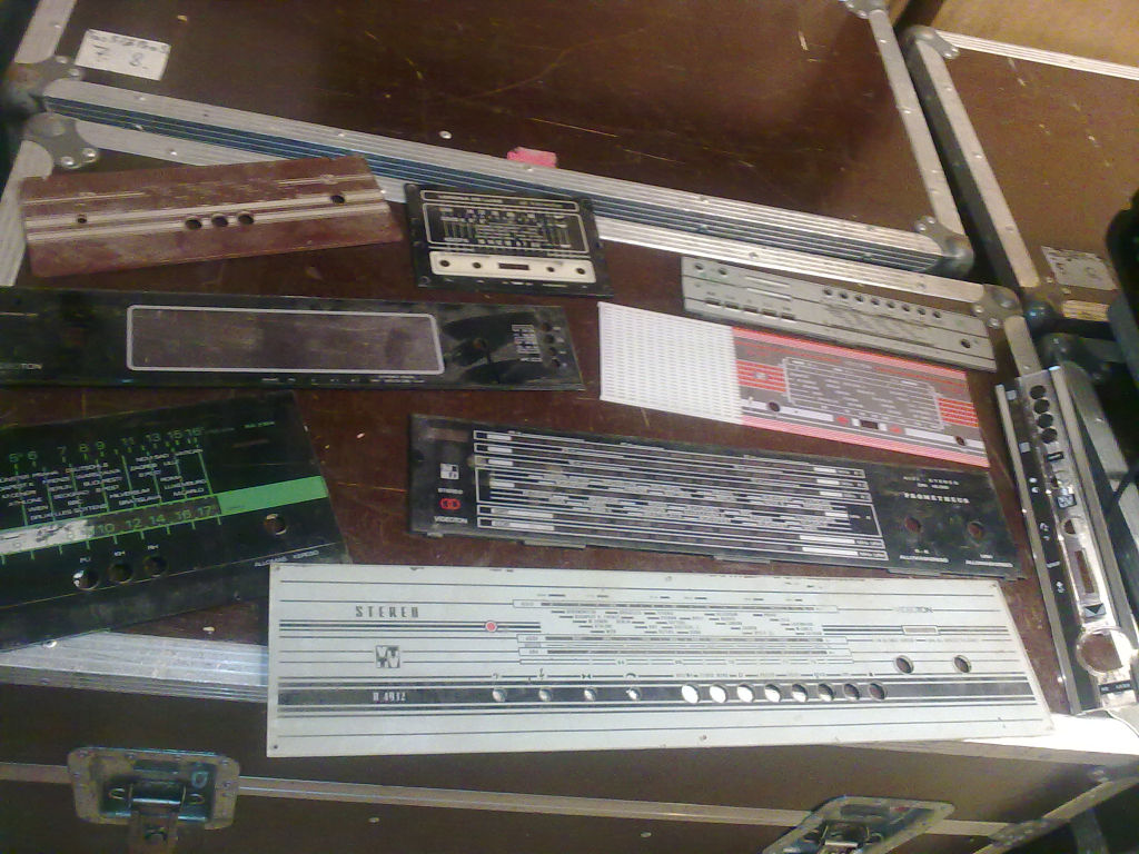

Üdvözletem mindekinek!

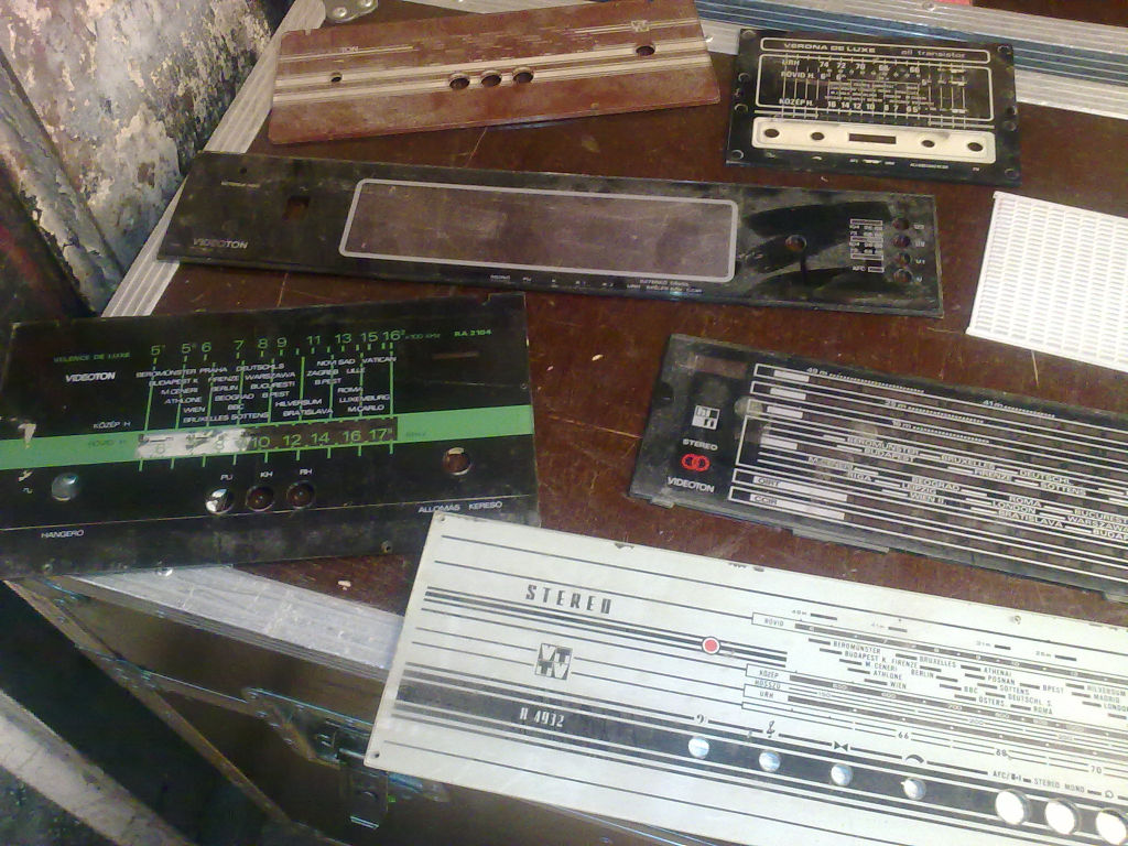

Találtam műhely takarítás során néhány rádió előlapot/skálát. Nem annyira old timerek, de van ami még eredeti csomagolásban van. Nincs szívem kidobni őket, ezért ingyen odaadom bárkinek, de ha nem viszi el senki, következő lomtalanításkor meg kell válnom tőlük. Írtam róluk egy kis listát, és képeket is csináltam. A képeket sajnos nem tudom még feltölteni mert úgy néz ki elhagytam az usb kábelemet.
A lista:
Videoton:
RA3101 - 2db csomagolt
RA2102 - 1db [Velence de Luxe]
RA2103 - 2db [Szatmár]
RA2104 - 2db [Velence de Luxe]
RM4620 - 8db [Star]
RA5350 - 12db [Prometheus]
R4932 - 4db
Philips:
Verona de Luxe - 2db
Ha ezek közül csak néhány darab jó helyre kerül, akkor volt értelme ennek a hozzászólásnak

(#) Videotonman válasza DanyyX hozzászólására (») Nov 18, 2010 /
Ha fel tudod adni őket postán, akkor én kérnék párat. Természetesen gyűjteménybe kerül. Az egyik az RA2102 lenne. A második Prometheushoz kellene, a harmadik pedig az R4932-höz. Utóbbi kettőről is tudnál képet feltenni? Ugyanis több változat volt a gyártásuk során. Előre is köszönöm!
(#) DanyyX válasza Videotonman hozzászólására (») Nov 18, 2010 /
Igen, fel tudom adni postán, ha állod a postaköltséget (ajánlott levél 600ft).
Képeket a jövő héten teszek fel róluk, amint ki tudom őket szedni a telefonomból. Üdv!
Természetesen állom a postát. Köszönöm!

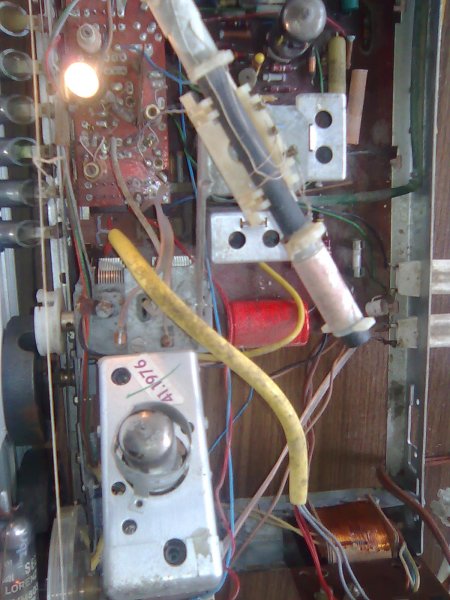

Feléledt a Terta 425b, már PU ról szól. A kimenő szakadt volt, átforrasztottam a azt a részt, ahol a trafó tekercse a forrszemekhez kapcsolódik, és a hiba megszűnt. Rádión a hullámváltó tekergetésekor recsegést hallani a hangszórókból. Megtisztogatom a hullámváltó érintkezőit. Ha ez nem jönne be, hogy tudom megnézni egy DMM el, hogy rezeg-e a helyi oszci?

Kösz. Gyorsan összerekom, és mérek. Nem használt neki a hullámváltó tisztogatás. Nem szól. Ha az antenna ajzathoz hozzáérintem az antennaként használt pár méter drótót, recseg.

Mértem. 590mV 2M ohm al, 470pF el és 680k OHM al ECH anódján. Semmi zajt nem kellene hallanom a hangszóróban antenna nélkül? Se sistergést, se fütyülést? A pákám hegyét is hiába érintem az antennabenethez, azzal se szól.

Súgás, fütyülés antenna és föld nélkül is kellene, hogy pici legyen. Az EBF80 rendben van?
(#) moltam válasza Action2K hozzászólására (») Nov 19, 2010 /
Megszólalt a rádió. Egy forrasztás volt alig láthatóan letörve az ECH foglalatáról. A hullámváltót hogy kell rendesen összerakni? A réz érintkezőknek a két másik érintkező közt kell lennie?

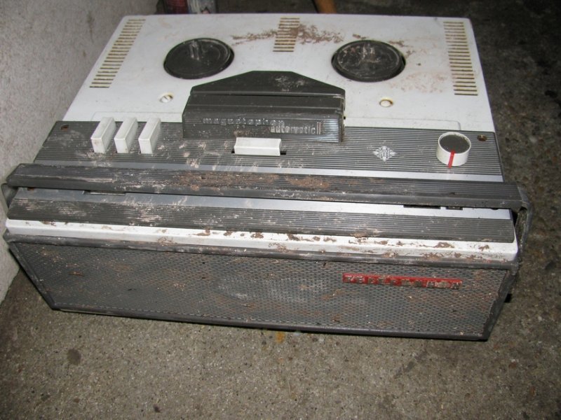

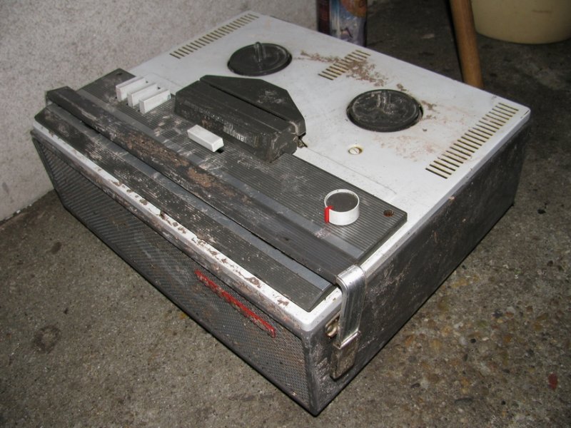

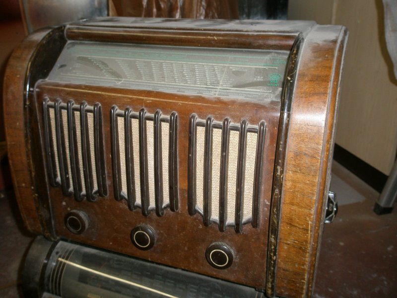

(#) maci80 hozzászólása Nov 21, 2010 /
Sziasztok! Szeretnék mutatni pár szerzeményt. Működőképes mind a kettő,skálahúrt kell cserélni mert egerek csemegéje volt,illetve illemhelynek nézték.
(#) DanyyX válasza Videotonman hozzászólására (») Nov 23, 2010 /
Szia, visszaszereztem az usb kábelemet, tehát jöjjenek a képek. Igaz csak telefonos képek, de remélem használhatóak.
(#) Videotonman válasza DanyyX hozzászólására (») Nov 24, 2010 /
Üdv! Köszönöm a képeket! Az RA-2102 és az R-4932 skálája mindenképp kellene. A Prometheusból és RA-2104 skálából is kérnék ha lehet. Ha megfelel, akkor majd magánban megbeszéljük a további részleteket.

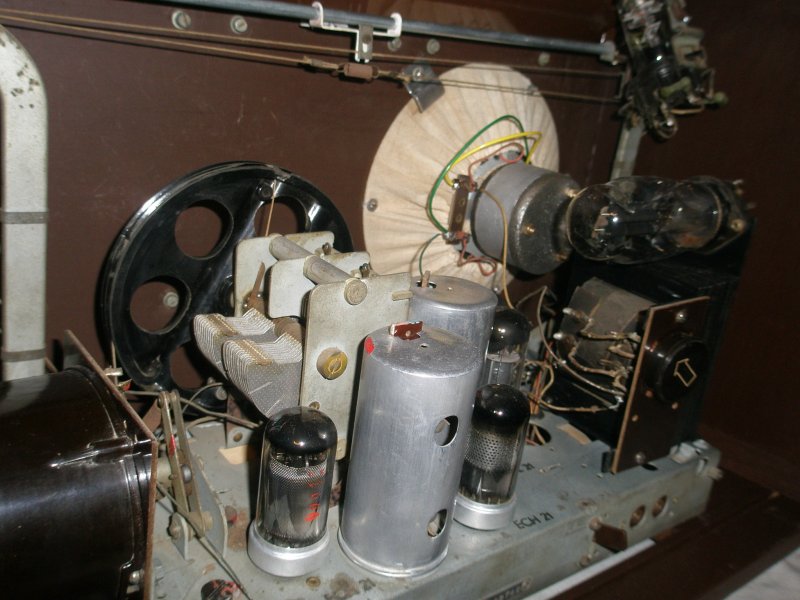

(#) Janó bácsi hozzászólása Nov 26, 2010 /

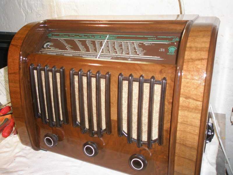

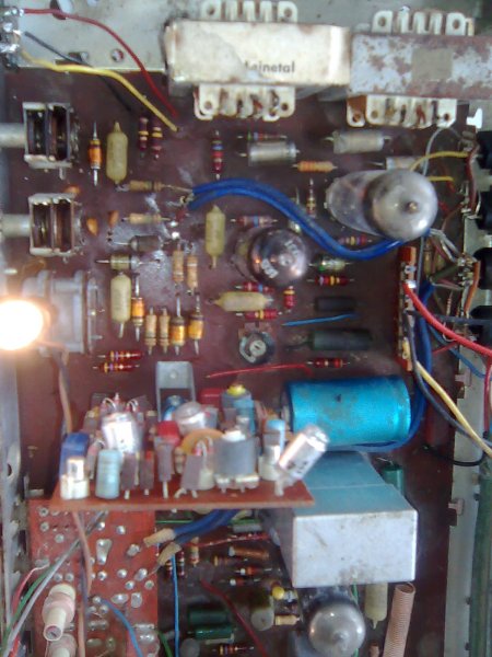

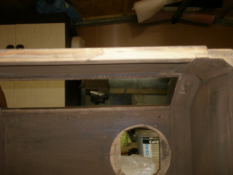

Látom nagy itt a csend, akkor írok még a 222-es ről.
Szóval elmult 10 nap is, hogy lakkoztam, hát ideje volt már lepolírozni. Sajnos a dukkózás nem pormentes fülkében történt, hanem az udvaron, meg a szóróflakon sem azonos a pisztolyal, úgy hogy volt rajta dorozsma bőven, porszemek, apró vizcsepp, légbuborék nyomok, stb. Először vizes csiszolóval ,(a legfinomabbal) lecsiszoltam az egészet, majd a lemattult felületet autópolirozóval fölpoliroztam. Ráment kb. másfél óra, de nagyon szép lett, most fénylik igazán. Az akrillak tulajdonságai miatt az egész jobban hasonlított egy autólakk felújitáshoz, mint a fadoboz politúrozáshoz.
Ha már egyébbként is széjjel volt, (mindent újra kiszedtem belőle) gondoltam átnézem mégegyszer az elektromos részeket. A gép szólt, érzékenysége is megfelelő volt, de valahogy nem tetszett a hangja, tompának, életlennek éreztem, mintha egy hordóbol beszélt volna. Megint átnéztem a végfokot, próbára kicseréltem néhány alkatrészt, majd visszaraktam, átnéztam az nvcs. részeit, semmi! már éppen azon voltam, hogy hát ez ilyen, mikor eszembe jutott hogy még felcserélem a kitrafó szek. oldalát, talán az segit. És ekkor ért a meglepetés, a felcserélt kivezetésekkel sem gerjedt, pedig forditott nvcs.nél már át kellett volna alakulnia a végfoknak hanggenerátorrá. Ujabb keresés és akkor meglett a bűnös. Valaki még jó régen, talán évtizedekkel ezelőt egy 22nF-os kondit rakott a végcső rácsára pluszban. Mivel nagyon rég óta ott lehetett, eddig nem tünt fel a plusz alkatrész, ugyanolyan öreg, koszos volt, mint a többi, ráadásul jól el is volt dugva a forrléc alá. Hozzá sem fértem pákával, meg csípőfogóval, egy hegyes kisollóval vágtam ki a rácsról. És láss csodát, a gép hangos visitással jelezte, hogy forditott a kitrafó. Nosza visszafordítva, visszaforraszva és jó lett, ég és föld a régi állapohoz képest. A történet tehát a következő, valaki kicserélte a hangszórót, meg a kimenőt évtizedekkel ezelőtt, majd amikor a rossz irányú bekötés miatt a rádió gerjedni kezdett, nem a trafót forditotta meg, hanem ezzel a 22 nF-al "oldotta" meg a problémát. Szegény tulaj meg így halgatta a készülékét sok-sok éven keresztül, nyiván rá lett beszélve, hogy a kicserélt hangszóróval ilyen a hangja. Hát ennyi.
(#) hatvanasjocó válasza Janó bácsi hozzászólására (») Nov 26, 2010 /
Én is jártam már így, leírásod tanulságos , főképp a nem csöves technikán nevelkedett ifjú restaurátorok számára.
