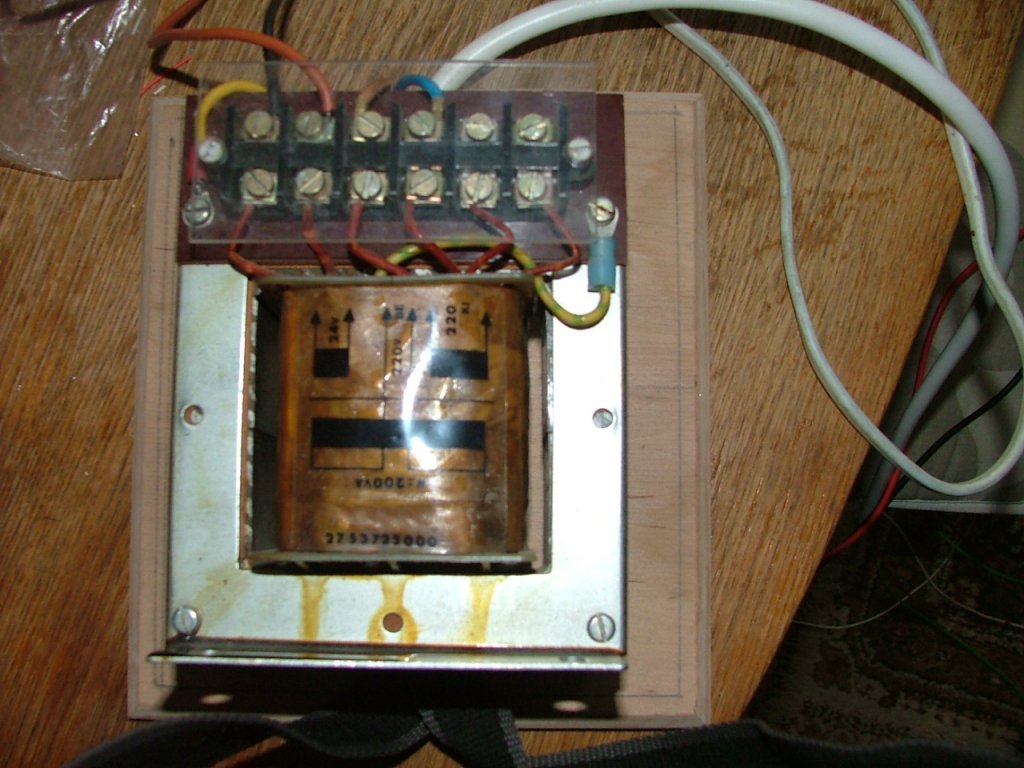

Tisztelt Uraim...
Köszönöm a leválasztó trafó problémájának felvetését.Az az igazság,hogy félig-meddig kívülállónak,(gépész) volt hallomásom a leválasztó trafóról,tudtam mire szolgál, de nem igazán ismertem a működését.Ha jól értem, akkor a trafó primer és szekunder oldala csak induktív kapcsolatban van egymással.A szekunder oldal tekercsei is elszigeteltek egymástól.Így ha a szekunder oldalon lévő tekercs 230 v. leadására van méretezve akkor,a tekercs két végének egyike sincs földelve(mint a O vezető), és a földelés felé nincs mérhető feszültsége és ezért érintéskor nem érhet minket áramütés.A napokban vásárolt pákatrafón találtam 220Be és 220Ki bekötést.Ezek szerint ez egy leválasztó trafó is a 24v. kívül.A rendelkezésemre álló jó minőségű földvezetékhez mérve a bemenő oldal fázis ágán 235 v. mértem, a 220v. kimenőnél is találtam 190 v. feszültséget,mindkét kivezetésnél.Kimenő oldalon a két pont között 230 volt mérhető.Akkor most hogy is van ez?Ha az éppen most babrált Philips 66 U. készülék saszijához érek véletlenül,megüthet e az áram, vagy nem ha a földön állok és a készülék a leválasztó trafóhoz van csatlakoztatva.
Elnézés az amatőr kérdésekért.Tibor

Elnézést, ha a felvetett problémához hozzászólva a szakemberek számára nyilvánvaló kérdést feszegettem,de a Philips 66U. készülék(ami ugye elég Muzeális)javítása kapcsán élesen érintett engem.Az általad említett"saját téma" viszont 2008 augusztus óta nem él, így ha oda írok az egyenlő lenne a pusztába kiáltott szóval.
Máskor majd privát üzenetben kérek tanácsot.
(#) Janó bácsi válasza Gőzgépész hozzászólására (») Jan 22, 2012 /
Üdv. Ami a képen van, az nem leválasztó trafó, más célra gyárthatták, de szükség esetén ezt is lehet használni, jobb a semminél. A leválasztó trafónak tekecselt trafó primer, és szekunder tekercse között nem lehet semilyen kapcsolat, így nem csak két tekercset, hanem két egymástól független tekercstestet is tartalmaz, vagyis a két tekercs, ha a trafót szétszedjük két önálló egységet képez, így még meghibásodás, leégés esetén sem okoz a primer-szekunder között zárlatot. Használatával függetleníteni lehet a javított készüléket a villamos hálózattól, vagyis akkor sem kaphatunk, a földön keresztül áramütést, ha egyébként a sasszin lenne a fázis. Többféle kivitelben gyártották, volt amin a páka rész is rá volt tekerve. A képeken mutatok egy szabvány magyar trafót, amin az általam írtak jól láthatók. Ez egyébként egy 100 W körüli trafó, a mi körülményeink szerint megfelel egy javításhoz. Jól látható rajta a két karikás ikon jelzés, ami a fentieket tanúsítja.( Egyik ismerős cég gyártja, ha kell valakinek, tudok tőlük olcsón szerezni.)

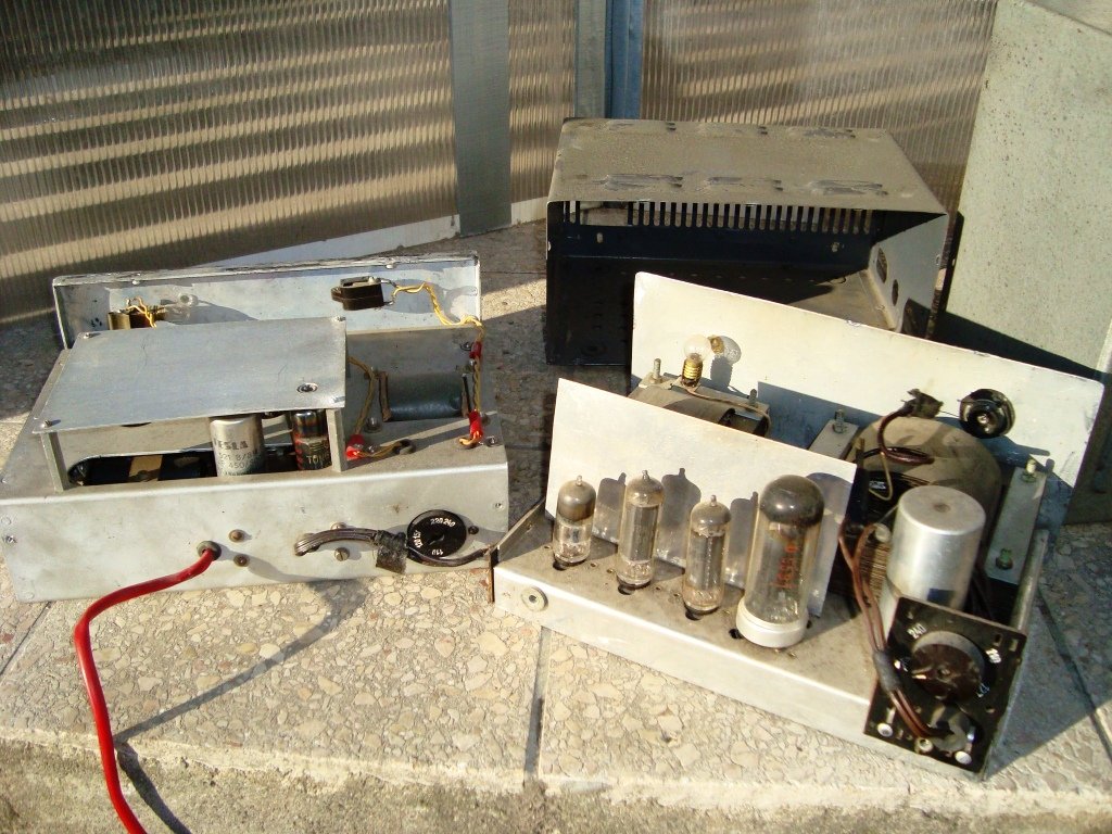

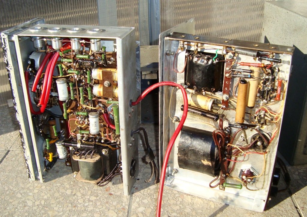

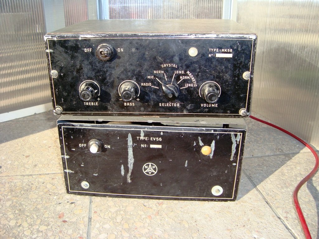

Na akkor a szakmáról is. Szép napsütéses idő volt ma délelőtt, hát kint voltam a vásárba, és megint vettem valamit. Egyenlőre csak annyit tudok róla, hogy ez egy keverő, előerősítő, meg egy pus-pull végfok. Biztos hogy Magyar, és az alkatrészeit nézve az 50-es évek elejéről származhat, de még nem néztem utána. Fel fogom majd újítani, akkor írok róla többet. Üdv.
(#) gabusman válasza Janó bácsi hozzászólására (») Jan 22, 2012 /
Gratulálok, igazán komoly zsákmány, és tényleg magyar,
jó munkát!
(#) maci80 válasza Janó bácsi hozzászólására (») Jan 22, 2012 /
Üdv Janó bácsi! Csöves erősítős topic-ban talán erről volt szó. Bővebben: Link
(#) fegyvermester válasza Janó bácsi hozzászólására (») Jan 22, 2012 /
Janó bácsi ez igen, csodás zsákmány, gratula!
Nagyon úgy fest, nem egy vásárban voltunk, csak tudnám hol lehet ilyeneket találni :S

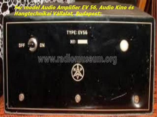

(#) pucuka válasza Janó bácsi hozzászólására (») Jan 22, 2012 /
Egy kis infó.
(#) Janó bácsi hozzászólása Jan 22, 2012 /
Kösz az infókat mindenkinek. Időközben én is megtaláltam a II (fekete) Kádár könyvbe, csak azért nem lett meg elsőre, mert a könyv tartalomjegyzékében el van írva, ott BV 56-ként szerepel, és a rajz alatt meg EV 56 nak. Érdekes, hogy az előerősítő, meg a végfok láthatóan egy egységet képez, azonos a kialakításuk, mégis a végfok gyártmánya Audió, az előerősítőé meg HK Kézműipari vállalat. Ja és az a bizonyos sokat vitatott "szignál generátor" csatlakozó van rajta, 4 db, most nekem főhet a fejem, hogy honnan szerzek hozzá dugót.

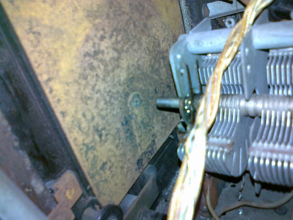

Szép estét! Még mindig a 844-el bajlódom. A képen a skála hátlapon van egy felfogatás, (3-as menettel a közepén) de nem volt hozzá csavarozva semmi. Milyen színű volt eredetileg a skálamutató? Piros vagy fehér? Matt fekete vagy fényes volt a fém lap a skála mögött?
