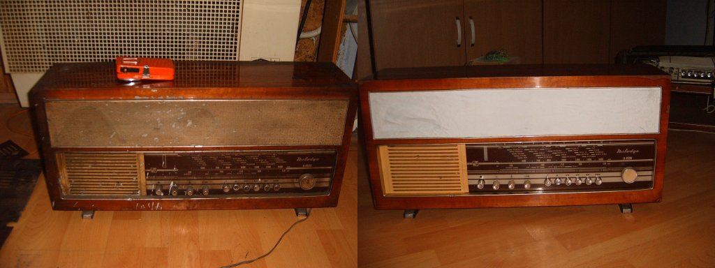

Üdv! Épp egy Melodynon dolgozok. Az előrehaladása mint a képen. Sajnos a hangszóróselymet lekellet venni mert a rárakodott mész szétette. Helyette fehér selymet találtam, nem tudom illik e rá. A kérdés: A rádió Videoton, viszont egy hatalmas Orion hangszóró van benne, azt hiszem pacsirtában láttam ilyet. Ez eredeti vagy cserélt? Mert a gugli is adott ki olyan képet amiben ilyen hangszóró van.
(#) Action2K válasza Puklee hozzászólására (») Jan 25, 2012 /
Szia! Eredeti. A selymet jobban ki kéne feszíteni, mert hullámos.
(#) Puklee válasza Action2K hozzászólására (») Jan 25, 2012 /
Üdv! Akkor jó! Ez a selyem ideiglenes és sajnos akárhogy feszítettem nem lehetett jobban vékony anyag. Fizetést várom hogy be tudjak menni a méteráru boltba ott tuti találok az eredetihez hasonló anyagot. Nekünk anno volt olyan sötételő függönyünk a padláson ami szinte ugyan úgy nézett ki mint ennek az eredeti selyme. Sajnos szőrén szálán eltűnt de bízom benne hogy ilyen helyen találok majd. Ha nem akkor addig variálok vele míg teljesen ki nem feszül.

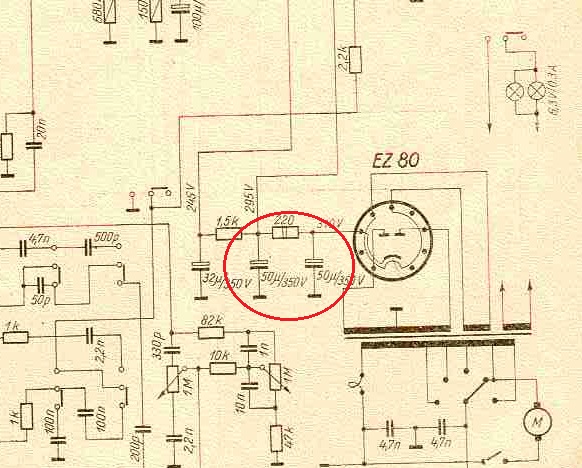

Egy kis megerősítésre lenne szükségem. Javítok egy 1959-es TERTA T528G rádiót, amiben egy nagy kondenzátor igencsak siralmas állapotban van. Rajta levő írás szerint 50+50µF 350/385V. Azt gondolom, hogy ez valójában két kondenzátor egy tokban, de csak két lába van, jól sejtem, hogy a harmadik közöd GND pont a tok?
A kapcsolási rajzon a pirossal bekarikázott két kondenzátorról van szó. Ha igazam van akkor ezt kiválthatom két külön ELKO-val, vagy mindenképp szereznem kell egy hasonlót?
(#) kadarist válasza (Felhasználó 20218) hozzászólására (») Jan 25, 2012 /
Teljesen jól gondolod és két egyforma, hasonló értékűvel kiválthatod.

(#) gabusman válasza (Felhasználó 20218) hozzászólására (») Jan 25, 2012 /
Szia! Jól sejted, de nyilván megtalálod a két láb között levő 220 as ellenállást is. Funkcionálisan persze tehetsz két külön kondit is, dehát lehet ilyet bőven találni még kettősben is, nem kell mókolni, hogy hová is tegyem?
(#) gkari válasza (Felhasználó 20218) hozzászólására (») Jan 25, 2012 /
Igen,az eredeti egy kettős elko-a közös (-) maga a háza,kiválthatod 2 db.-al, csak gondoskodnod kell a (-) kivezetések sasszira való csatlakoztatásáról-így persze sérül a cucc "eredetisége", vagy szerzel egy jó eredetit(vakerán előfordul).

(#) (Felhasználó 20218) válasza gkari hozzászólására (») Jan 25, 2012 /
Valóban sérül az eredetiség, de mivel egy bontás nélkül nem látható alkatrész, nem akkora tragédia. Szerintem kicserélem újakra és ha valahol belebotlok egy eredetibe akkor belerakom.

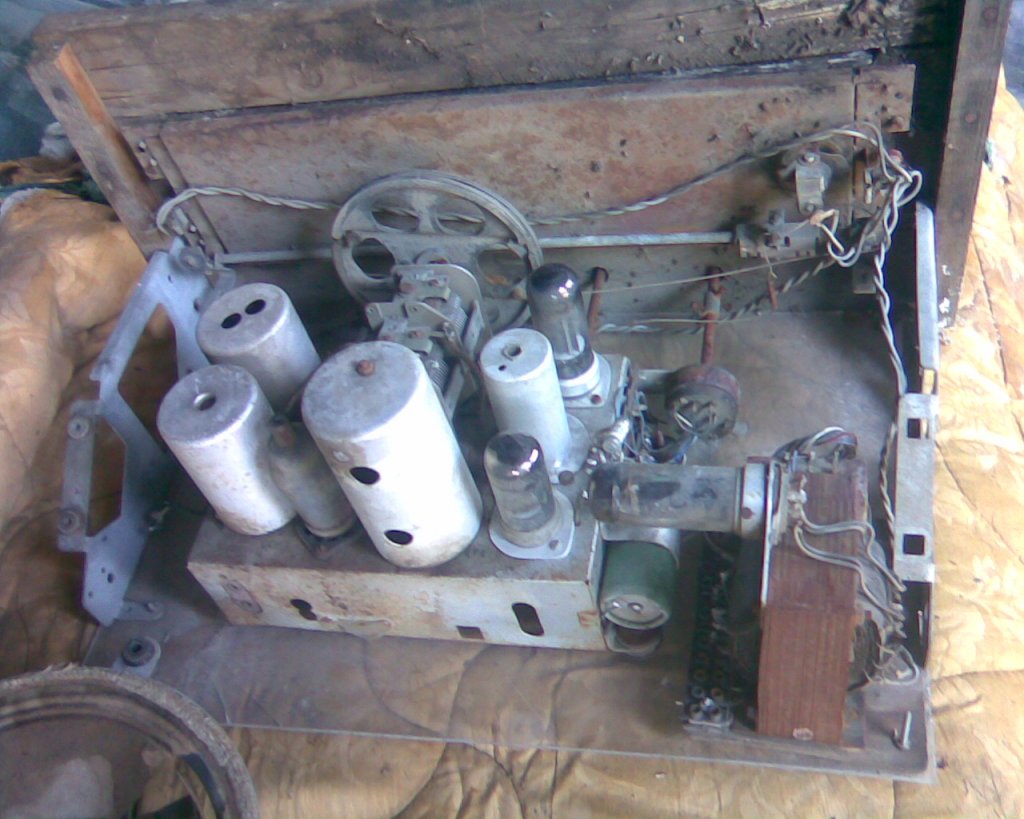

Sziasztok.Van egy rádióm ami szerintem nem csak egy tipus.Megtudjátok mondani mié lehetett a nadja elektronika.Azt látom hogy a skála terta,a gomb orion,de a többit nem tudom.A lemezjátszó is hozzá tartozik.A csövek:ebl21,ech3,a másik kettőn nem látszik.A hangolócső helyén egy égő van.A lemezjátszó 1956-os.

(#) kisgeri válasza Molnár Gergely hozzászólására (») Jan 25, 2012 /
Hát ahogy a képekből ki lehet venni, számomra ez nagyon házi tákolmánynak tűnik, kívülről és belülről is. Régi csőfoglalatok is befalazva, átalakítva más csövezésre, a trafója sem illik ide szerintem ("csoki" nem tudom mióta létezik egyáltalán, de hogy nem a sasszival egyidős az biztos). Ezzel a keskeny üveggel és sok gombbal egy kicsit olyan "Mechanikai Laboratórium Zenegép közepe" utánérzés, de annak azért sokkal nagyobb üvege van, és a gombok sem egyenlően helyezkednek el. Két szóval: fogalmam sincs. Csak eszmefuttattam...

(#) gabusman válasza kisgeri hozzászólására (») Jan 26, 2012 /
Tényleg nagyon eklektikus, de magát a sasszit talán ki lehetne pofozni villanyosan is, meg látványra is, és marha jól mutatna egy plexidobozban. (Látni sok boltban, mostanában a gagyi "retro" rádiókkal ezt a fílinget akarják imitálni.
Nekem a legérdekesebb, hogy úgy néz ki, csak a nagy KF-től jobbra buherálták, balra szinte eredeti, az UCH-hoz talán a gyárban nyúltak utoljára!
