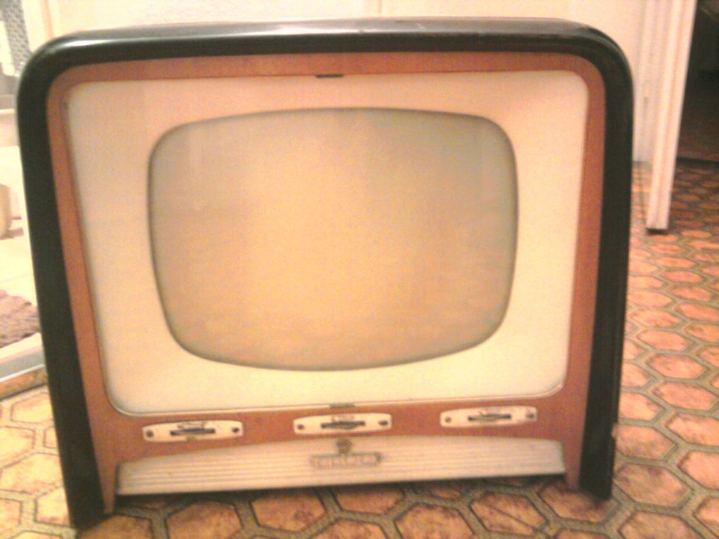

(#) frecsko hozzászólása Feb 4, 2012 /
A legújabb szerzeményem. Még nem kapcsoltam be, nem tudom, hogy működik e, de ha lesz időm kiderítem.
Addig is gyönyörködöm benne.
(#) bmajor válasza frecsko hozzászólására (») Feb 4, 2012 /
Szép darab! Remélem sikerül működőképes állapotba hozni (Csak már nem lehet vele fogni semmit...)

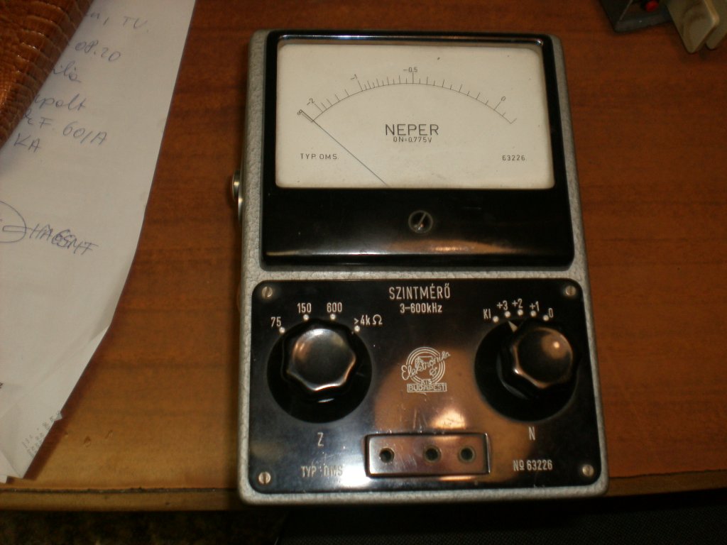

(#) satlokk hozzászólása Feb 5, 2012 /
Van egy átviteltechnikai szintmérőm már elégé muzeonális ,nem tudom ismeri-e valaki keresnék hozzá leírást és rajzot.Előre is köszönöm!
