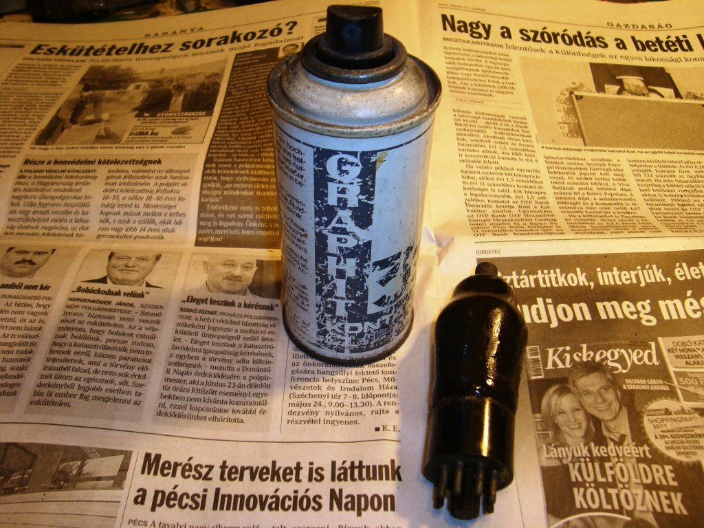

(#) Janó bácsi hozzászólása Jún 12, 2012 / 3

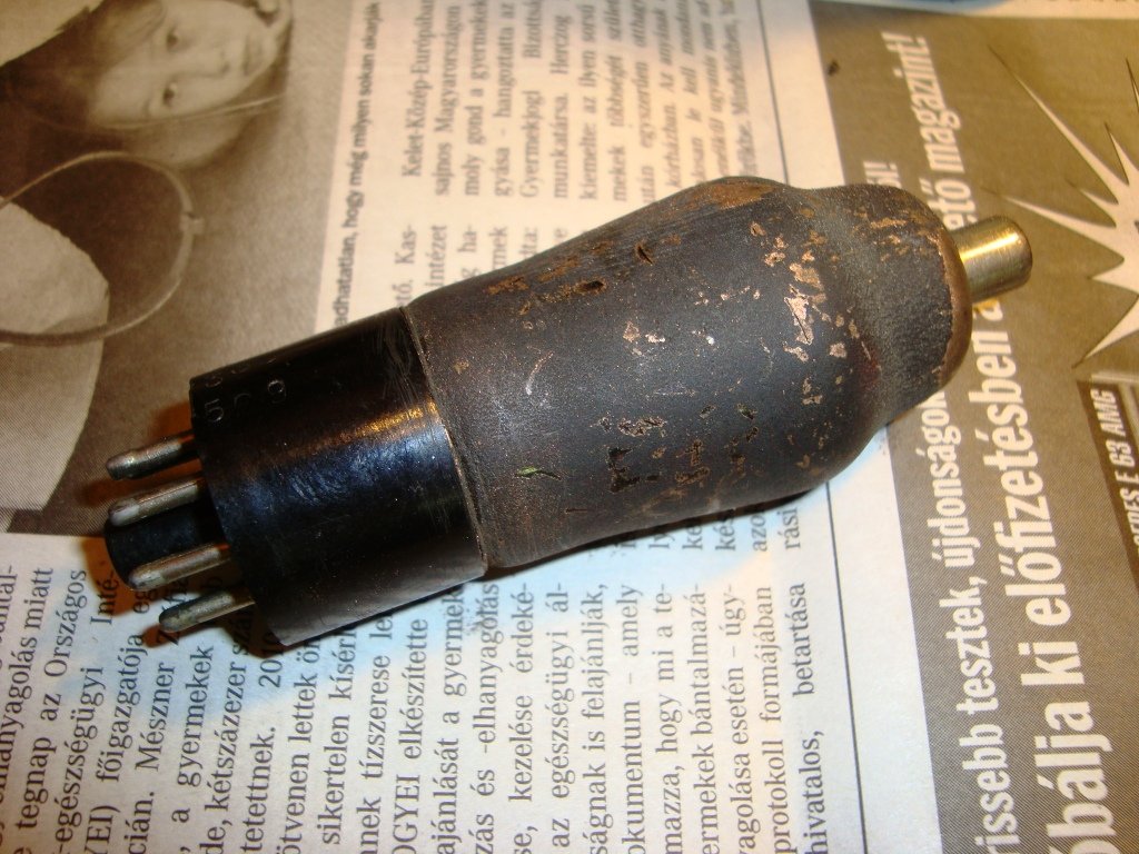

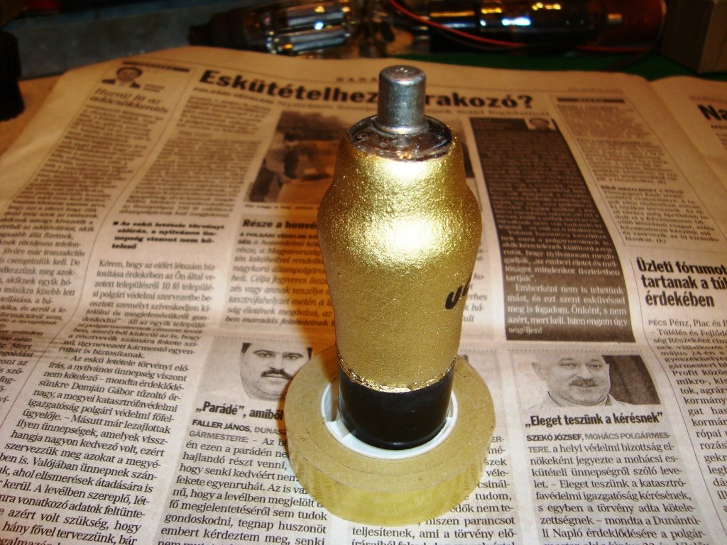

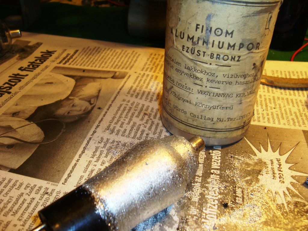

Üdv mindenkinek. Régi készülékek javításánál gyakran előforduló hiba, hogy a csövekről lejön, megszakad az árnyékoló festék, ezért különböző morgások, gerjedések állnak elő. Én tegnap a most vett Orion 344 egyik UCH 4 es csövének árnyékolását újítottam fel, a következő módon. A régi festéket lekapartam, majd szigszalaggal kitakartam a nem festendő részeket. Ezután az üveget lefújtam grafit spraj-vel, és még száradás előtt beszórtam alumíníum porral, amit a festékekbe szoktak keverni. Száradás után leellenőriztem, kb. 1-2 K ohm a legtávolabbi pontok között az ellenállás, ami bőven megfelel.
Ezután kapott egy kis arany szint, hogy szebb legyen. A többit a képeken.
Megjegyzés: az eljárást nem én találtam ki, én is úgy olvastam egy szaklapban.

(#) Malfox válasza Janó bácsi hozzászólására (») Jún 13, 2012 /
T. Janó Bácsi Kicsit visszább írtam hasonló felújítást, én ezüst pasztával oldottam meg az új árnyékoló réteget. A festést pedig hőálló matt pirossal, már amelyik csövön piros a védőfesték. Eddig igen jól működik.
(#) Janó bácsi válasza Malfox hozzászólására (») Jún 13, 2012 /
Bocs, de vagy nem olvastam, vagy már nem emlékszem rá azzal a rengeteg eszemmel, ami van nekem. (Hi-hi) Egyébként régóta keresek már ezüst pasztát, de sehol nem kapok. Nekem még régről van egy nagyon kevés, de azt tartogatom a pot. méterekre, meg fólia szakadásra, úgy hogy ezért döntöttem a leírt eljárás mellett. Ezt egyébként valamelyik osztrák kolléga írta le először és viszonylag egyszerű olcsó eljárás, az egész meg volt kb. 10 perc alatt, plusz a száradás, és jól bevált, már szól a készülék, és nem gerjed vele. De azért az ezüstözés biztosan jobb lenne. Üdv Janó bá.

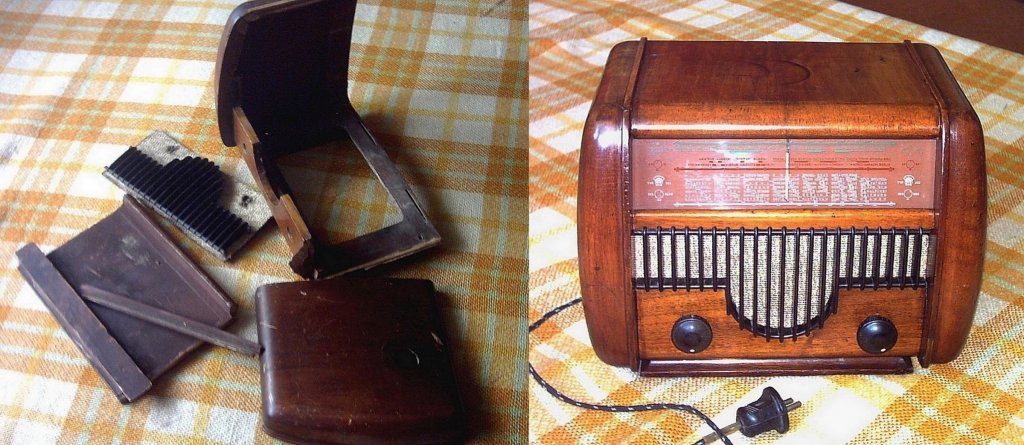

(#) hatvanasjocó hozzászólása Jún 14, 2012 /
Szevasztok!
A BURABU-n lőttem ezt az apróvadat(Orion 222). Szombaton du. 2-ig nem kellett a kutyának se, nem tűnt fel senkinek. Igaz nem volt valami ígéretes az összetört dobozzal de a belseje teljesen komplett volt ezért 5 E Ft-ot áldoztam rá. Egy hét sem telt el és készen van és e típus árait figyelve végül is nem volt rossz bolt. Amúgy meg hiányzott a gyűjteményemből, csak azok a fránya anyagiak eddig nem engedtek lőtávolba.
(#) Janó bácsi válasza hatvanasjocó hozzászólására (») Jún 14, 2012 /
Hiába no, a profi szeme meglátja az ocsu közt a búzát. Jó vásár volt, meg szép is lett nagyon. Meg hogy is van az, hogy az ilyeneknek az ember rögtön nekiesik csinálni? Gratula. Janó bá.

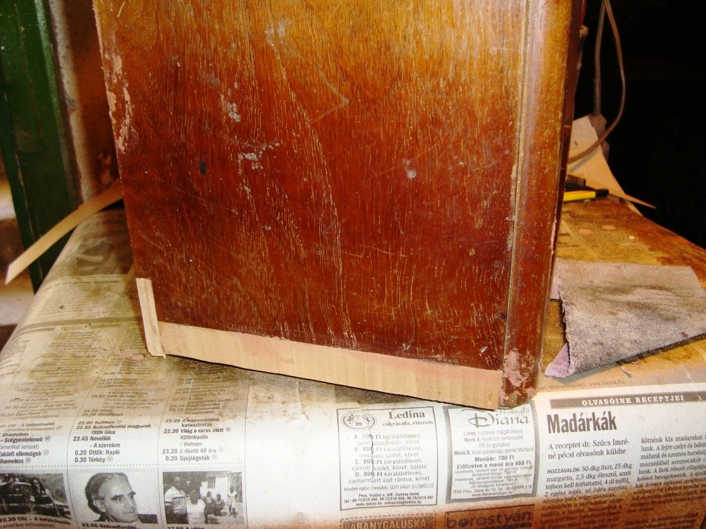

(#) Janó bácsi hozzászólása Jún 16, 2012 / 1

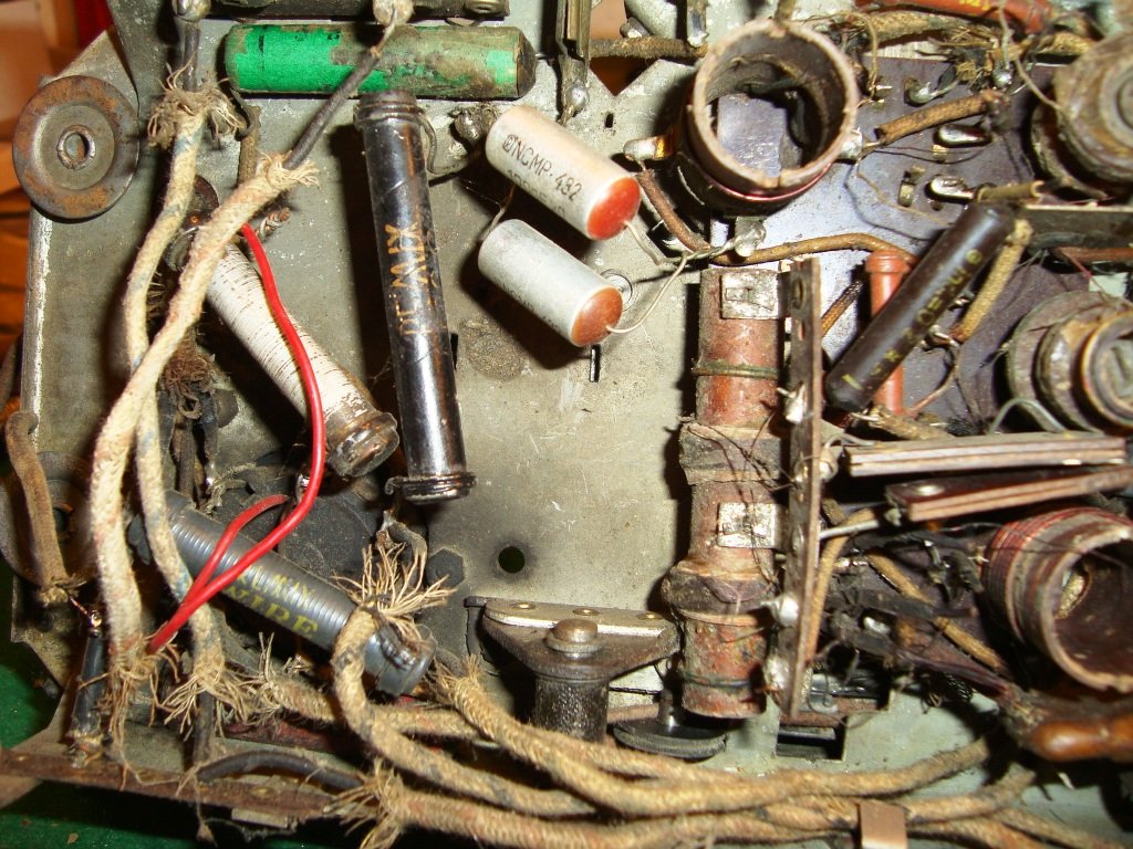

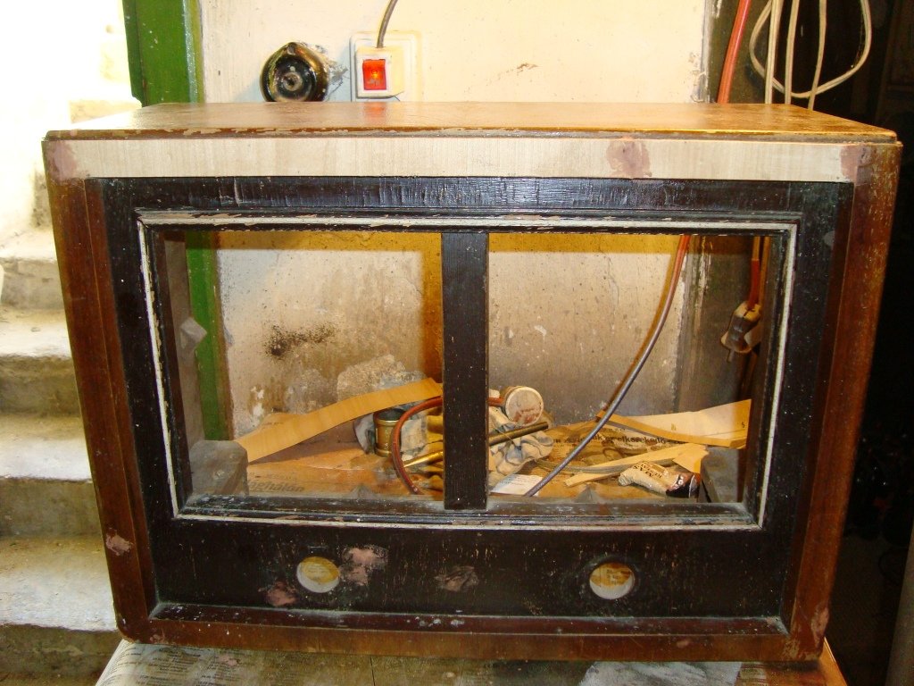

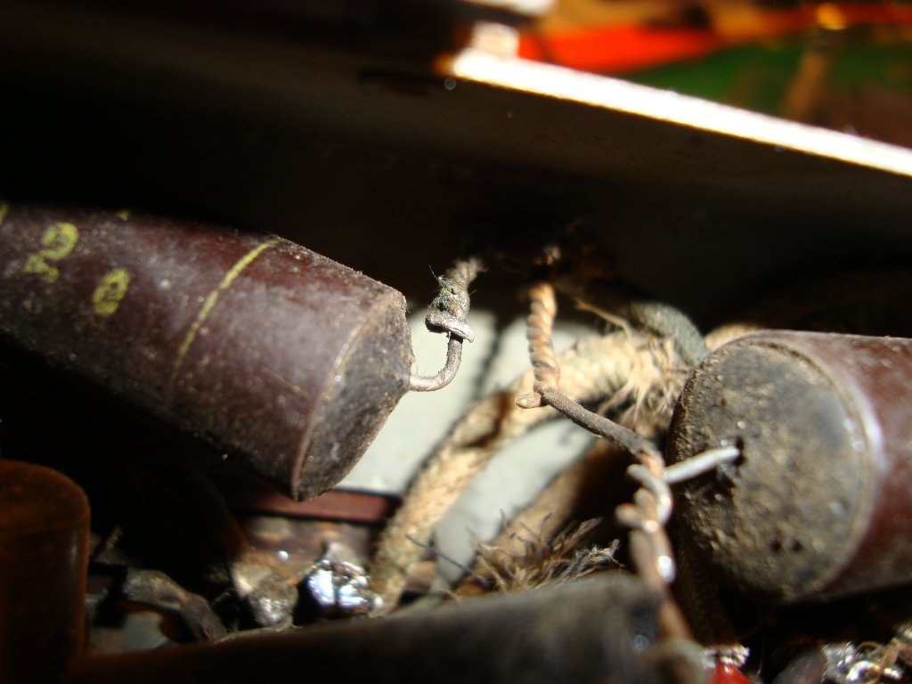

Üdv mindenkinek. A héten én is nekiálltam az egyik új szerzeménynek az Orion 344-nek. Kicsit a szívem csücske lett ez a rádió, mert a benne levő bélyegző szerint, szinte napra egyidős velem. Amikor megvettem, láttam, hogy eléggé lerobbant állapotban van, de azért erre nem számítottam. Úgy döntöttem, hogy ezt most nem csiszolom, pucolom, ezüstözöm agyon, igyekszem megőrizni az eredeti állapotát. Valaki a jelekből ítélve, legalább 30-40 éve úgy javította rádiót, hogy nem használt forrasztó pákát, az alkatrészeket tőből kicsípte, és az új cuccok kivezetését, egyszerűen összecsavarta a régi kivezetéssel. Legalább 4-5 kondit, meg 6-7 ellenállást cserélt így. De volt több olyan ellenállás, amit pótlólag ugyanígy épített be de semmi funkciója nem volt, mert egyéb helyen az áramkör rövidre volt zárva. Egy teljes munkanapba került mire a rajz szerint az egészet visszakötöttem, meg beforrasztottam, illetve a rossz alkatrészeket kicseréltem. Ráadásul több helyen hibás a Kádár könyvben a rajz. Igen útálatos dolog a régi textíl-gumi szigetelésű bekötő huzal, is, mert rondán felbomlott a vége az idők során, ezt zsugorcsővel igyekeztem eltüntetni. De most már szól, mindhárom hullámsávon, egész jó az érzékenysége, meg vagyok vele elégedve. Turkáltam hozzá egy korabeli gerjesztett hangszórót, igaz azt is újra kellett tekercselni. Valamennyire jutottam a dobozzal, is, ki vannak cserélve a hibás furnír részek, most jön a neheze, vagyis a pácolás, csiszolás, lakkozás, hogy minél észrevétlenebb legyen a javítás. Hát eddig ennyi.

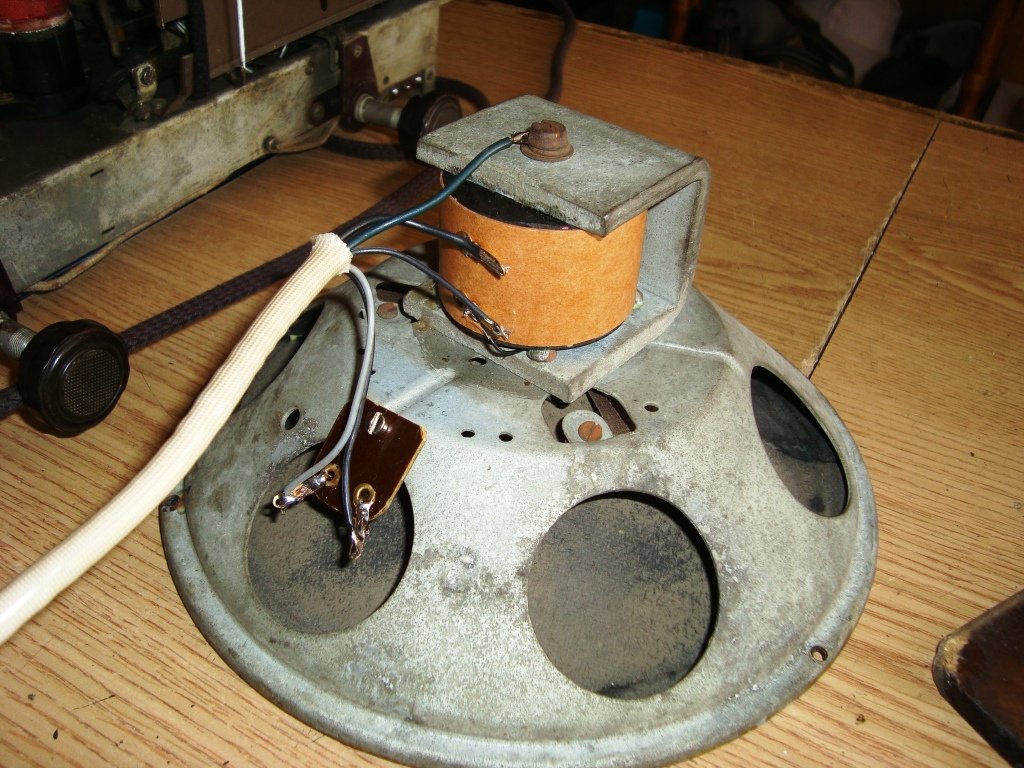

(#) Janó bácsi válasza Janó bácsi hozzászólására (») Jún 16, 2012 / 1
Még képek

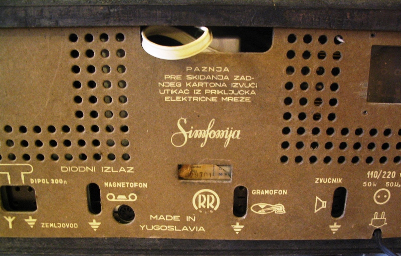

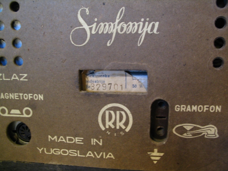

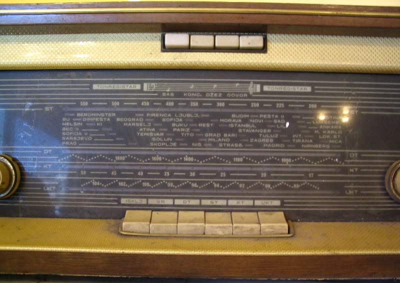

Üdvözölök mindenkit!

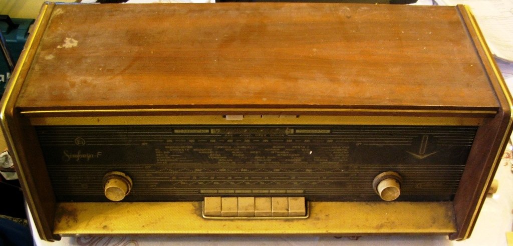

Szert tettem egy jugoszláv Elektronska Industrija Nis gyártmányú Simfonija F típusú rádióra.
Kicsit kopottas, csövei hiányoznak (ez nem gond, csövek vannak, a hátlapon rajta van a típusuk/pozíciójuk). Az egyik hangszóró sincs benne, de van egy belevalóm, bár nem tudom, jó-e.
Ami hiányzik az a kapcsrajz. A szimpla Simfonijáé fenn van az RMorg-on, az F-é nincs, de mivel nem vagyok regisztrálva, le nem tölthetem amazt sem (nem eccerű eset a regelés...). És az csak remélhető, hogy nagyjából azonos a kettő.
Valakinek esetleg megvan a rajza, vagy a szimpla Simfonijáé, netán regisztrált tag az RMorg-on és hálás köszönetért letöltené az utóbbiét és elküldené nekem?
Néhány kép alant. Üdv!
(#) hatvanasjocó válasza _BiG_ hozzászólására (») Jún 17, 2012 /
Ne ess kétségbe! A csövezése alapján hasonlítsd össze egy magyar kapcsolási rajzzal! Akkoriban nagyon egy kaptafára készültek a rádiók, csak a küllemükben tértek el. A Videoton is átadott a románoknak és a jugoszlávoknak is gyártásra rádiókat, biztos találsz hasonlót.
(#) Janó bácsi válasza hatvanasjocó hozzászólására (») Jún 17, 2012 /
Ha nem a hátlapról, meg a skálaüvegről tettél volna fel képeket, hanem a belsejéről, meg az aljáról, valószínű többet tudnánk segíteni.

(#) _BiG_ válasza Janó bácsi hozzászólására (») Jún 18, 2012 /
Kedves Janó bácsi!
Tanácsodat követve este teszek föl képeket a belsejéről is (azért nem tettem, mert azt gondoltam, a beazonosítást jobban megkönnyíti a külső). Nem most teszem, mert kicsit megadjusztálom őket, ehhez idő kell.
Nem dobozoltam ki, ahhoz most nincs időm.
Azt most vettem észre, hogy csak egyhangszórós - az oldalán van a zajforrás. Tehát nem hiányzik egy. Csak kívül mindkét oldalon van rács. Hogy hova tettem a szemem...
Az is látszik, hogy a hangszórómembrán eléggé leharcolt, szakadt, a peremrésznél is, de láttam egy sugárirányút is. A pille, a tekercs állapotáról nem tudok többet. De van egy másik, mint említém, talán az jobb, vagy kettőből egyet össze lehet rakni.
Azt sejtem, mi a különbség az F-es meg a "sima" Simfonija között, mert van egy másik sasszim, amin az URH egység még nem dobozos - az lehet a "sima". Ezen dobozos, de a furatok alatta a másik sasszin látott áramkörhöz illeszkednek - azaz kivették azt, betették a zárt dobozost, a sasszin nem változtattak.
Az aljáról is csináltam képet, meglepően kevés alkatrészből áll. A varázsszem EM84-es, a "sima" Simfonija EM80-assal virított. A skálaüvegen is látszik, más a maszk (szerintem ezért fontos a skálaüveg is - a feliratok, nyílások...).
Ja, majd' elfeledem: gyárilag az alján két csavar viaszplomba nyomait viseli, természetesen ezek már nem épek, úgyhogy az eredeti alkatrészeltség nem garantált. Ahogy az eredeti bekötés sem.
Ha az általad is bemutatott 344-es "javításait" nézem, kilel a hideg. Az "egykaptafát" eléggé össze lehet kócolni
A segedelemért előre is köszönet mindenkinek
