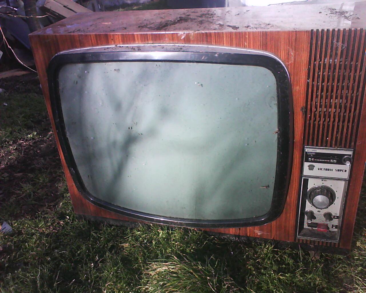

Bekapcsoltam egy próbára az Oriluxot, megmozgattam a csöveket, elkezdtek izzani, majd kis idő múlva megjött a jól ismert sorfrekvenciás fütty. Tisztán, és hangosan hallottam, úgy mint egy másik TV-nél. Az egyenirányító (DY 86) is rendesen izzott, szép, erőteljes ívet lehet húzni, a sorvég rendesen megy, nagyfesz van. A függőleges kimenőtrafó is rendesen kerreg.
Azonban az egyik csőkondi átüt. Hang nincs, mikor másodszor bekapcsoltam, hogy megnézzem mi van a képernyőn, akkorra elkezdett szikrázni az egyik pufferelkónál, ahol rögzítve van, majd füstölni kezdett egy ellenállás, és kihúztam.
Mindenesetre úgy ahogy kiporoltam, bár mosni nem akarom. A kikapcsolás után még szikrázott egyet-kettőt a pufferelkó alatt, majd egy csavarhúzóval kisütöttem az elkó háza, és a test között, nagyot szikrázott. Majd ha lesz egy kis időm, akkor alaposan átnézem, és új szigetelést teszek az elkó alá is. Elvileg az elkó házán nem lehet feszültség. Ezek szerint zárlatos a kondi? A sorvég jó, a csőfoglalatokat cserélem.
Ha valakinek van hozzá rajza, legyen szíves tegye fel. Előre is köszönöm.

Most az elkó nem szikrázik, azonban a csövek se fűtenek, bár a sortápfeszültség a buszterdióda alatt megvan, 300V-ot mérni. Mindenekelőtt szükségem van egy rajzra, aminek alapján könnyű megtalálni a fűtőköri szakadást. Egyébként a csövek egyenként mérve nem szakadtak.

Megtaláltam a szakadt fűtőköri ellenállást. Valószínű, nem eredeti, mert 150 Ohomos, és sorba kötöttek vele egy 68 Ohmos ellenállást. Zöld, és a következő van ráírva: REMIX KRS-33 150 Ohm. A teljesítménye hány W-os? A rajzon 150 Ohm szerepel, de ha összeadjuk ezeket az utólag beépített ellenállásokat, akkor 218-at kapunk. Ha cserélem, rajz szerinti értékűt, vagy a jelenlegi értékűt (218) tegyem be? Talán logikusabb a jelenlegi, mert 220V helyett 230V van a hálózaton, bár gyakran lemegy 220 alá is.
(#) küzmös Gergely válasza kérdező hozzászólására (») Feb 7, 2013 /
Szia! A méretéből is lehet következtetni.. ha jó nagy,üreges kerámiatesttel,és vagy cementellenállás (zöld zománccal.) Én bizony 30W-os kivitelre gondolnék. A teljesítmény értéket megfigyelheted a fényképemen is.. pl: 5 ohm -10%- 15W... Az alsó két szám a gyártás év/hó..

(#) fater0827 válasza kérdező hozzászólására (») Feb 7, 2013 / 1
Üdv kérdező
A kérdéses ellenállás xxx Ohm és a rajzon megnézed azon beírva 2 db (x) látható Római szám így 20 Wattos . Képek , erről a sassziról van szó ?
(#) fater0827 válasza fater0827 hozzászólására (») Feb 7, 2013 /
Még pár kép , hátlapon (burkolat) pót biztosíték , UHF átalakító . Konkrét dolgokban is tudok segíteni . Közben megtaláltam a rajzot 180 Ohm 20 Watt R 708 és 706 , R 709 fél Watt , R701 5.1 Ohm és 6 Watt . A 7xx alkatrészek tápegység része .

Hüha.. az UHF mechanika.. de sokáig keresgéltem én ilyet.. persze a világban nem volt már ilyesmi senkinek. Most én is megnéztem és valóban 180ohm/20W Ez a készülék sajnos nagyon viharvert.. De sok minden sok alkatrész hasznosítható.. akár még a sorkimenő is.. persze előtte ki kell szárítani.. radiátoron,vagy (nem vicc) kihülőfélben lévő sütőben!

Igen a panel évekig diófa alatt téglakupacon volt a lakása . Van egész készülékem fotó már fent van . Portóval a UHF tunert Illetve Kérdezőnek a panelt elküldhetem ! Nincs fölösleges pénzem . 1 Cső örök vadászmező , pár hét és megnézem a teljes készüléket .
