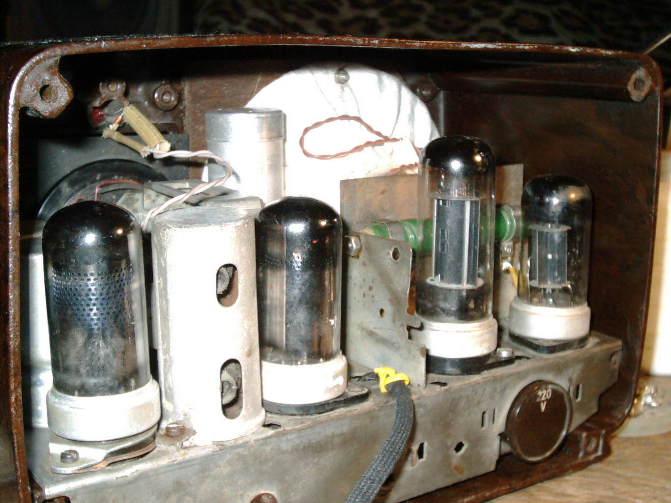

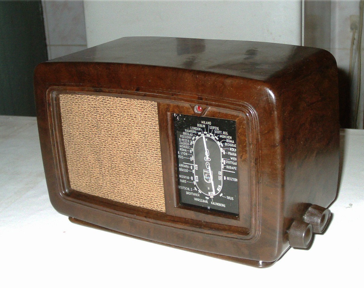

Mostanában ez a kicsi rádió igényelte a legtöbb munkát és anyagot a felújításához. Általános elkoszolódás, törött foglalatok, hiányzó csövek, szakadt, megnyúlt, megégett ellenállások és bekötő vezetékek, törött kerámia kondik, átvezető kondenzátorok, melegedő, formázhatatlan elkó, hibás potencióméter, elöregedett hálózati zsinór pótlása, javítása után meglepő érzékenységgel szólalt meg gazdája örömére.(sajna nem az enyém) ez a Philips36U típ. kis bakelit rádió.

Nagyon szép lett ez a rádió is

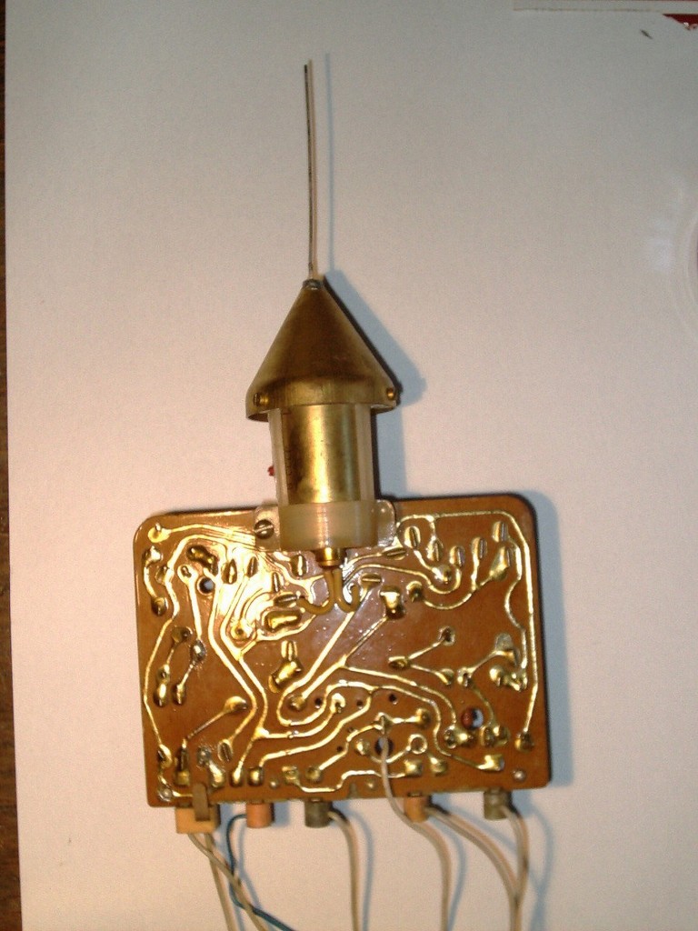

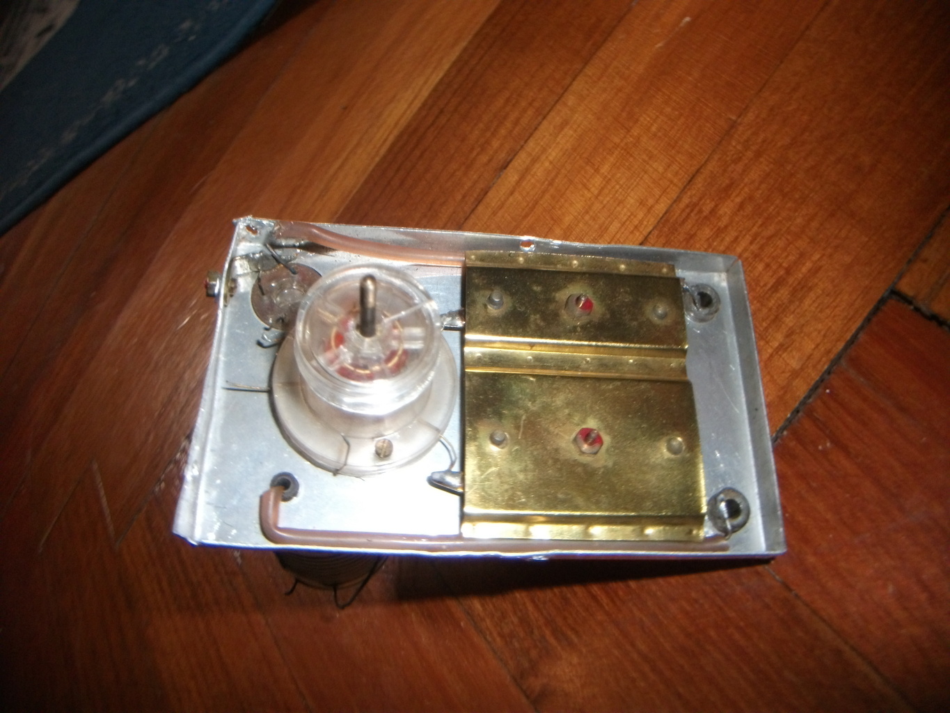

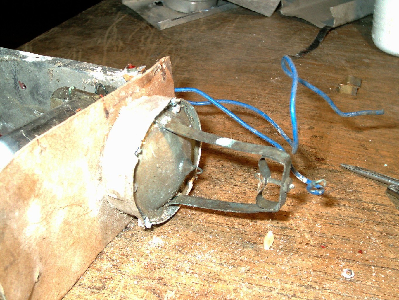

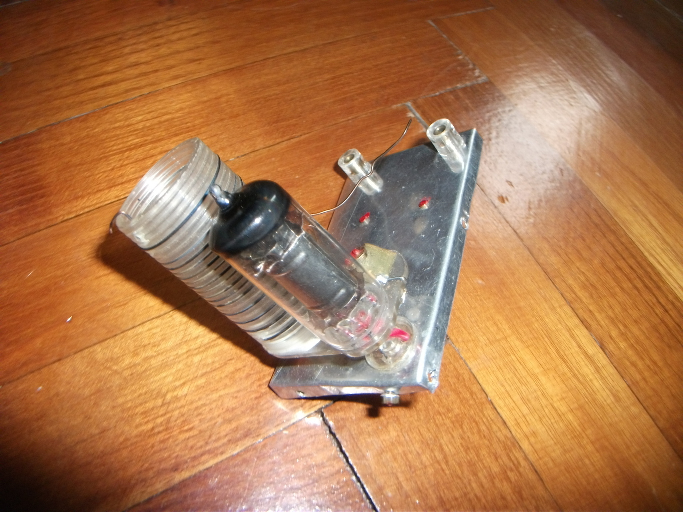

Találtam egy kis érdekes szerkezetet, de nem tudom hogy micsoda.Valami tekercs, egy cső (Tungsram 3S4T),valami forgatható kapcsoló, stb.
Ha valaki rájönne a képek alapján leírná hogy mi is ez?
(#) hatvanasjocó válasza Jubilate hozzászólására (») Júl 30, 2013 / 1
A forgatható kapcsoló egy meteorológiai magaslégköri rádiószonda kapcsolója. E szondák szelencés barométerrel, hártyás légnevességmérővel, és bimetálos hőmérséklet mérővel a forgó kapcsoló általi sorrendben kapacitásváltozást létrehozva a 470 MHz környéki 1 csöves adót frekvenciában modulálták. Ezeket a hetvenes évek végéig léggömbökkel engedték fel 30-35 ezer méterig, a földi vevőkkel figyelve a kis adó jelét. Üzem idejük a kisméretű száraztelep vagy akkumulátor kapacitásától függően max. 1 óra volt( amig elérték a max. magasságot) A forgó kapcsolót egy kis egyenáramú motor forgatta lassító áttételen át. Rakjad el mint érdekességet!

(#) Jubilate válasza hatvanasjocó hozzászólására (») Júl 30, 2013 /
Nem gondoltam volna hogy ez egy egycsöves adó.
Nagyon köszönöm a választ
De mégis hogyan lehet ezt beüzemelni?
(#) kristikoma válasza Jubilate hozzászólására (») Júl 30, 2013 /
Adsz neki fűtő- és anódfeszültséget Ezek a telepes csövek működnek több száz MHz-en???
(#) Janó bácsi válasza Jubilate hozzászólására (») Júl 30, 2013 /
Meg persze nem elég ezt beindítani, kell még hozzá egy megfelelő vevőkészülék is amivel a jeleket veszed.

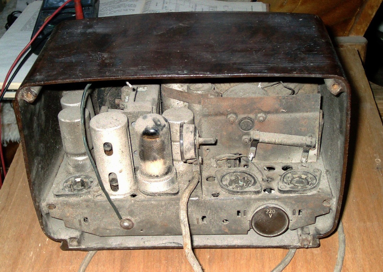

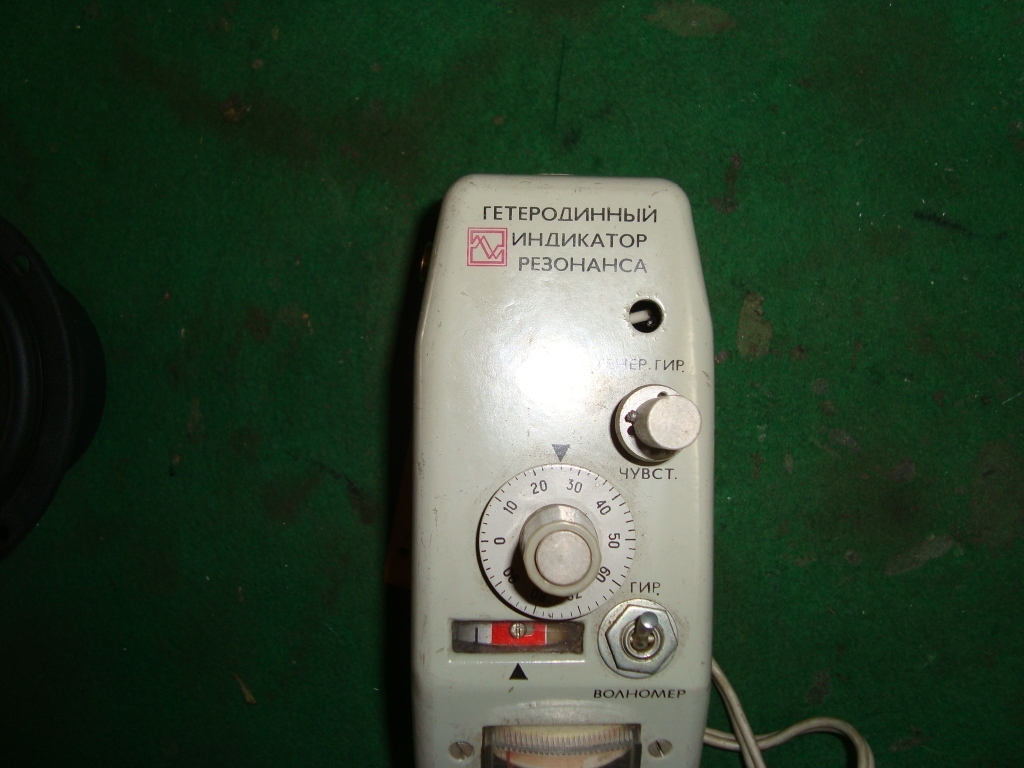

Tisztelt mindenki. Szeretnék egy kis segítséget kérni. A képeken egy szétszedett orosz GDO látszik, hiányos állapotban. Ha valaki tudna erről valamit írni, esetleg rajzot küldeni nagyon megköszönném. Üdv

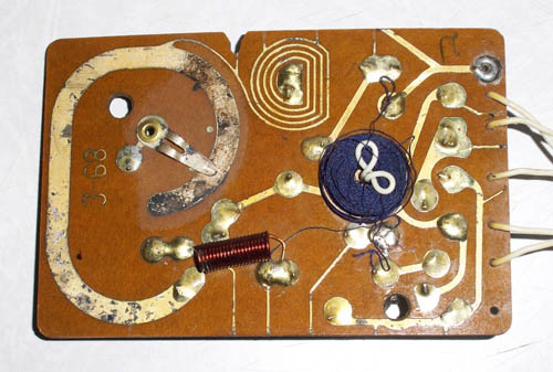

Ez egy magyar gyártmányú szonda, ez valószínű csak 12 m-es hullámhosszon ment. A szovjetek anno használtak szubminiatűr drótlábú csövekkel 470 MHz körülieket és és üregrezonátoros csővel 1.7 GHz-en működőket is. Ez utóbbiról két képet mellékelek. Modernebb típusokat még manapság is használnak.

(#) hatvanasjocó válasza Janó bácsi hozzászólására (») Júl 30, 2013 /
Szevasz Janó! Típusszámot nem tudsz írni?
Ez pedig a 470 MHz-es típus

Nagyon szép lett a Philips, a selymet kimostad, vagy pótoltad, mert szinte eredeti?

(#) zolika60 válasza Janó bácsi hozzászólására (») Júl 30, 2013 /
Nekem sajnos ez sem segít. Reméljük valaki felismeri.
Nem vettem le a réteges falemezről. úgy ahogy volt egy tálba állítottam és ecsettel denaturált szesszel alaposan átmostam. Foltmentesen kiszáradt. A csontenyv ragasztót nem oldja a denszesz.

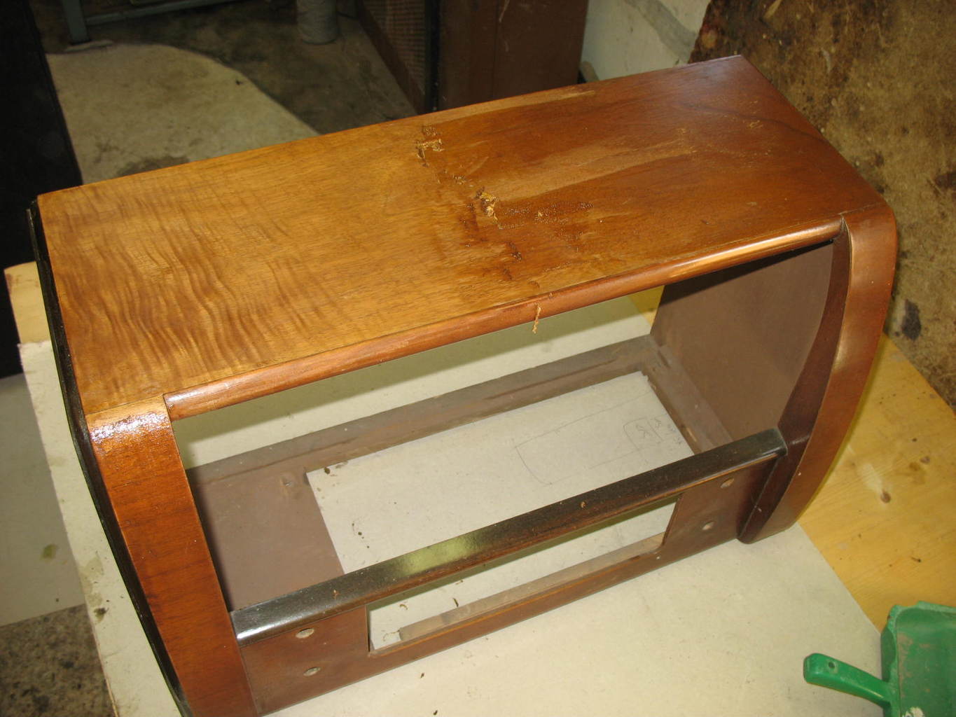

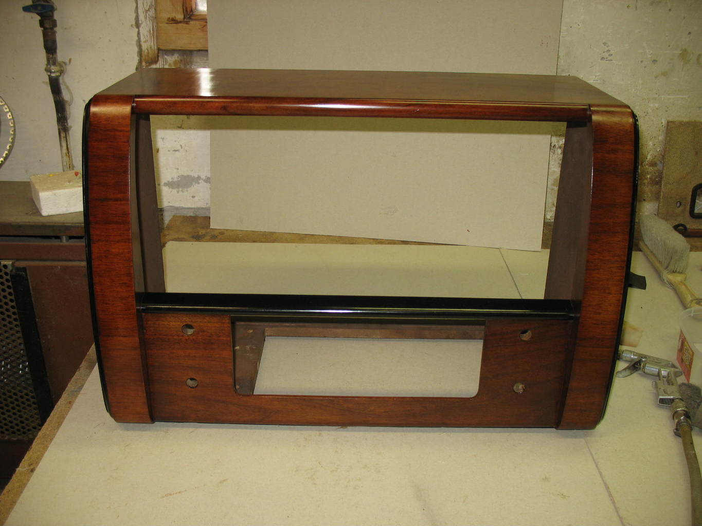

(#) 954karpitos válasza hatvanasjocó hozzászólására (») Júl 31, 2013 1 /
A rádiót amit Józsi bátyámra bíztam,TÖKÉLETESEN megcsinálta gyűjteményem egyik ékszere lesz.Köszönöm ,megint egy rádió megmarad,a jövőnek.
(#) gkari válasza 954karpitos hozzászólására (») Júl 31, 2013 /
Szia Béla! Gondolom, hogy a remekmű kávája a Te "remeked", tehetnél fel képeket róla. A 779 majdnem kész!
Üdv:gkari
(#) 954karpitos válasza gkari hozzászólására (») Júl 31, 2013 /
Üdv mindenkinek.A Philips 36 u teljes mértékben Józsi bátyám remek műve.Azt sem engedte meg hogy lecseréljem az elején a hangszóró selymet,elveszti a patináját kiálltással.A 228 a dobozát valóban én csináltam. a megszólaltatást Jocó csinálja
Az én részem a kűlcsiny övé a belső rész,
Amikor kész vagy szólj teszek fel képet a politúrozásról.

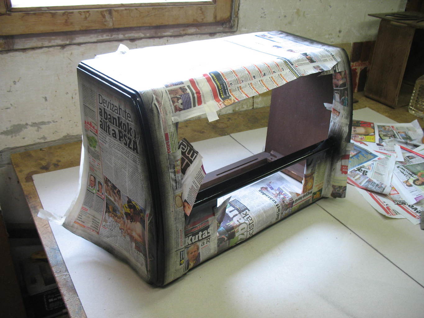

(#) 954karpitos válasza 954karpitos hozzászólására (») Aug 1, 2013 / 1
A 779 Rádió képei ,remélem készen felteszed.
A káva eredeti politúrozással készült.Teljes csiszolás pácolás.

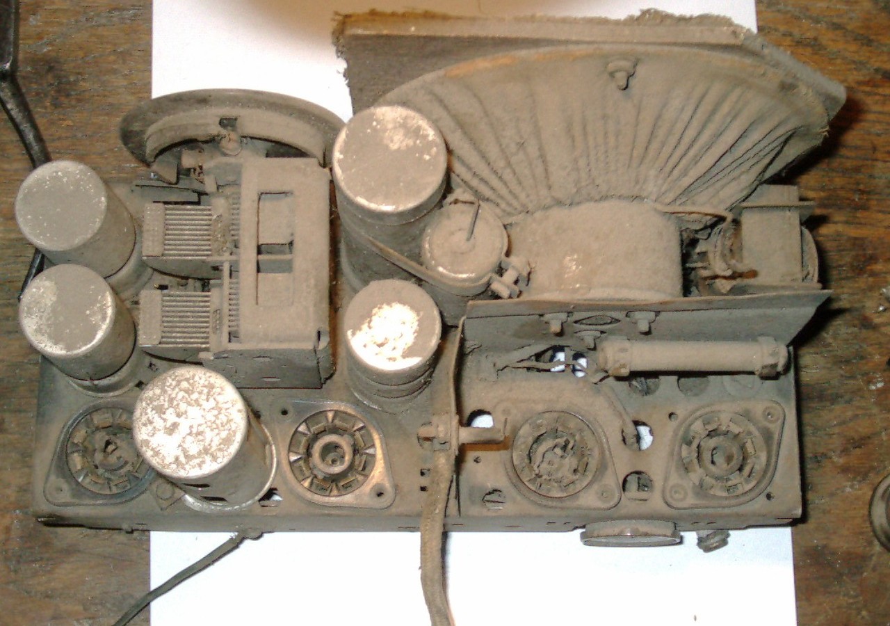

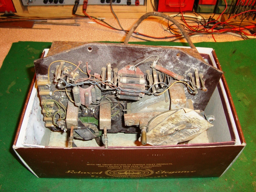

(#) Janó bácsi hozzászólása Aug 5, 2013 /

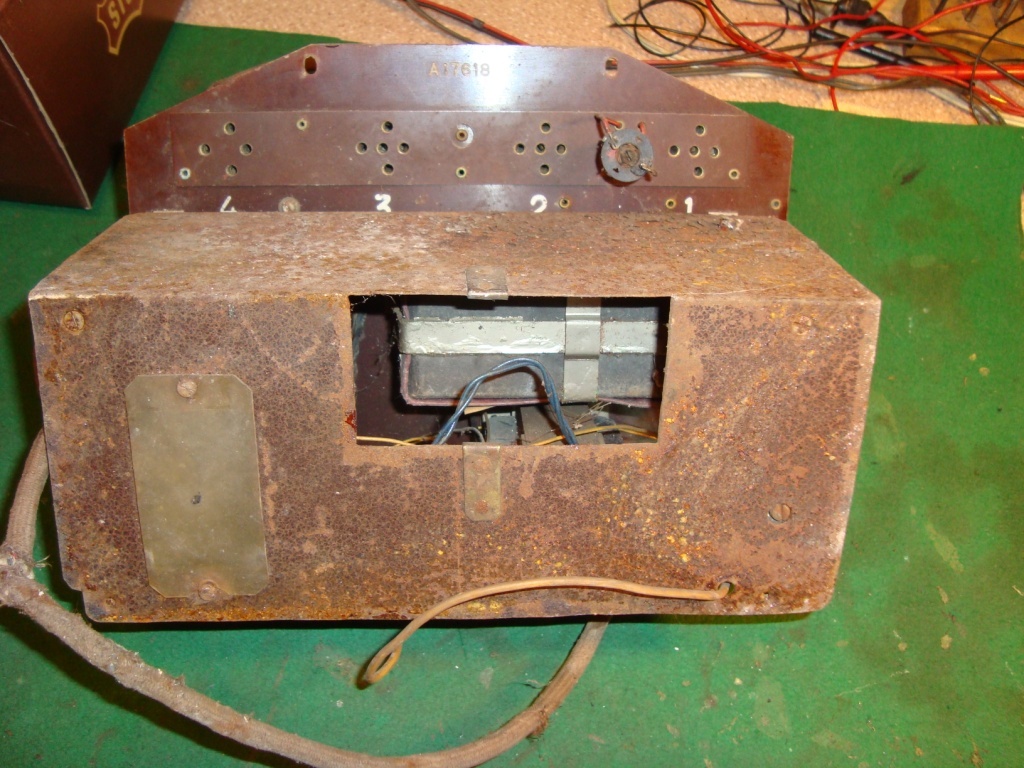

Üdv mindenkinek.Egy régi kollégám állított be a minap ezzel a ronccsal, mondván, hogy a szomszédai bontják a ház egy részét, és ezt találták a padláson, ki akarták dobni. Gondolta elhozza hozzám, hátha tudok kezdeni valamit vele. Első ránézésre nem nagyon tudtam hová tenni, aztán a panel csapott alakjából következtettem, hogy valami fémdobozos lehetett. Meg is találtam a képét a virtuális rádiómúzeumban, itt megnézhető:
Szóval ez egy Standard 3A panelje, meglehetősen rozsdás, korrodált állapotban. Még nem tudom mit csináljak vele, mert nincs dobozom hozzá, azt meg legyártani szinte lehetetlen De nagy a kísértés, hogy felújítsam a gépet, annál is inkább. mert megígértem a kollégának, hogy bemutatom, ha kész lesz. Minden használható ötletet szívesen fogadok. Janó Bá.
