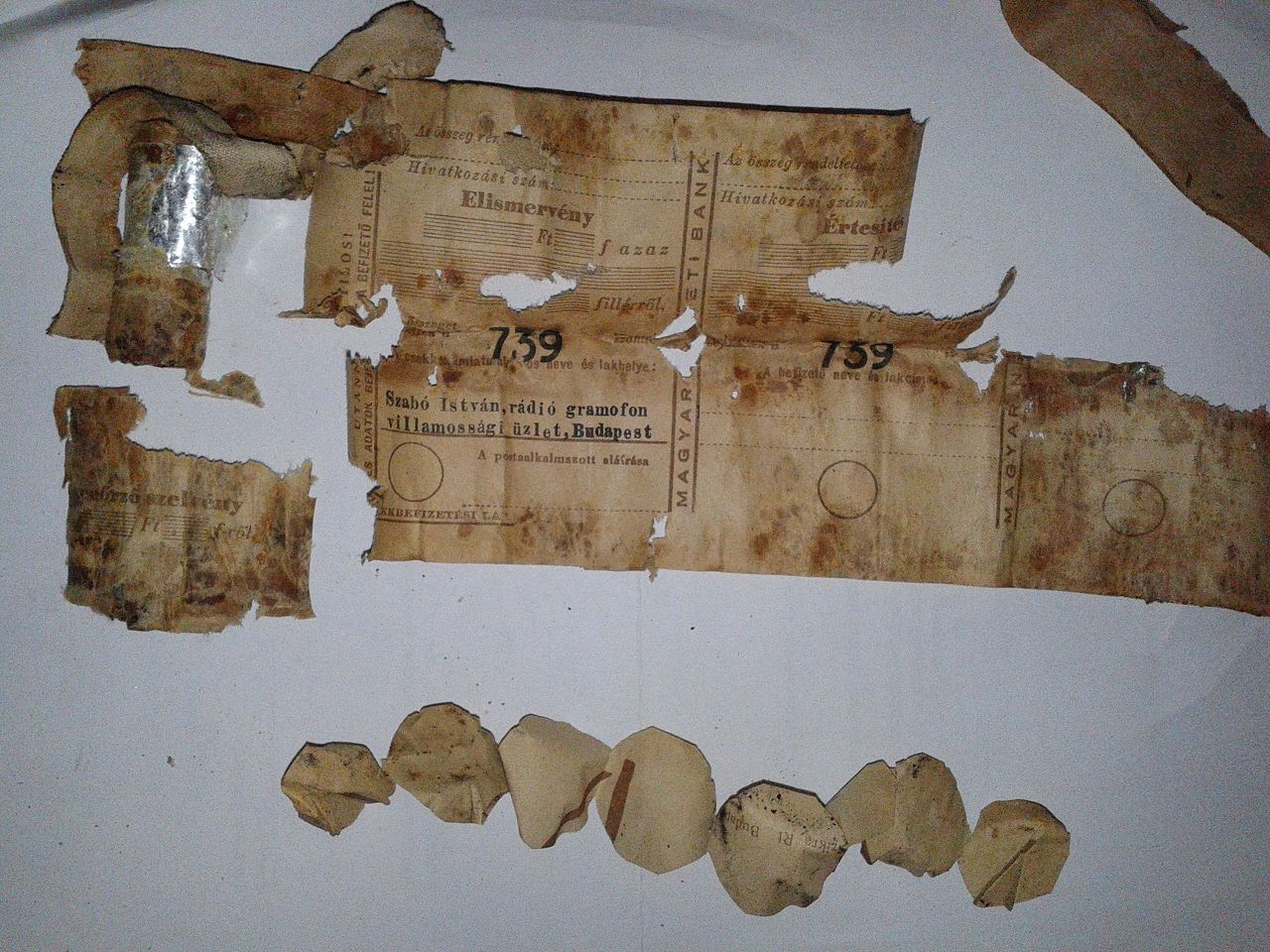

Pár kezdő kérdésem lenne: Vettem ma a Pécsi vásárban egy Orionton táskarádiót. Olcsó volt, gondoltam eladom majd a V-te-án, de nagyon megtetszett, úgyhogy marad. Szép hang, Grundig rádiót megszégyenítő érzékenység (Dankót ha halkan is de veszi itthon) szerintem igényesen van összerakva, igazi masszív készülék. És vesz rövidhullámon is, nekem ez az első ilyen készülékem. Kérdésem az volna, hogy miként lehet egyben leszedni a doboz hátuljába ragasztott kapcsolási rajzot? Gondoltam ultrás vízbe kimosom a dobozt, de a kapcsolási rajz olyan szép, hogy nem akarom feláldozni. Potméterbe volt fúrva egy lyuk, amin keresztül fújtam kontaktspait és meggyógyult az is.

(#) kristikoma válasza Atosbacsi hozzászólására (») Aug 13, 2013 /
Na, végre eszembe jutott, mit akartam! Ezek a pot. méterek szétszedhetőek, legközelebb ne kontakt spray-t használj, hanem szedd szét, tiszta alkohollal mosd át, majd kend be grafitos szilikonzsírral. A recsegésnek lőttek! Egyébként arra figyelj az Oriontonnál, hogy mindkét laposelemet cseréld egyszerre, mert ebben szimmetrikus a tápfesz. a végfokozatnak. Míg egyszerre merülnek, nincs is gond. A hangja amúgy nem lenne olyan rossz, de az UKW Supertonnak ugye jobb, mert az URH-s. Végfok meg ugyanaz mindkettőben. Érzékenysége hasonló, mint a csöveseké. Végül küldök egy linket, ahol olvashatsz némi érdekességet erről a rádióról..

(#) Atosbacsi hozzászólása Aug 14, 2013 /
Köszönöm a választ mindenkinek! Egyébként próbáltam szétszedni a potit, de nem sikerült, barmolni meg nem akartam. Nyilván a lyukon befújás nem a legtartósabb megoldás, de lyuk már volt rajta, így gondoltam.... A "szétszedtem" lapot pedig szoktam olvasgatni, természetesen az Orintonról szólót is olvastam már.

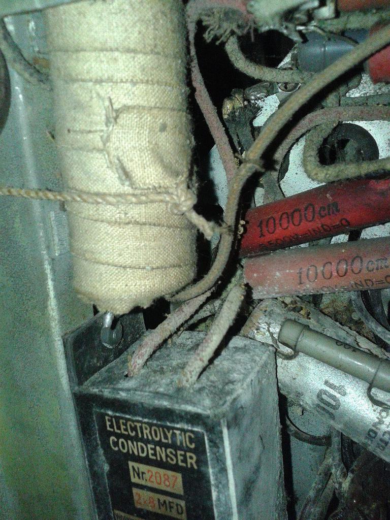

(#) maci80 hozzászólása Aug 15, 2013 / 1
Sziasztok! Nem rég vásároltam ezt az Orion 56-ot. A kondik cseréjekor kiderült, hogy már valamikor egy ügyes mester már javította. Az elkóban talált papír alapján nem is most történt a javítása. A végcsöve is hibás volt. Bekapcsolva halkan megszólalt, majd 2-3 perc után elhallgatott. A csőcsere sem sikerült valami jól, mert amit kaptam az meg minden kis mozgásra recsegéssel válaszolt. Ha nincs mozgatva elég szépen szól. Kapott új gombot a törött helyett, és a hiányzó is pótolva lett. A káva csak nedves mosószeres tisztítást kapott. Valahogy jobban tetszik kopottan mint egy új csillogó.
Janó bácsi megint szépet alkottál!
(#) gkari válasza maci80 hozzászólására (») Aug 15, 2013 /
Szerintem az a végcső a láb(-ak)nál kontakthibás-a körmösfoglalatú csöveknél elég gyakori. Lehet, hogy elég, ha a lábakban újraforrasztod a drótokat, vagy mindegyiket kiforrasztani, megtoldani, a toldásokat visszapepecselni, forrasztani(egy hete így csináltam egy AZ 1-et-sikerrel). A ballont javasolom műgyantával a foglalathoz ragasztani.

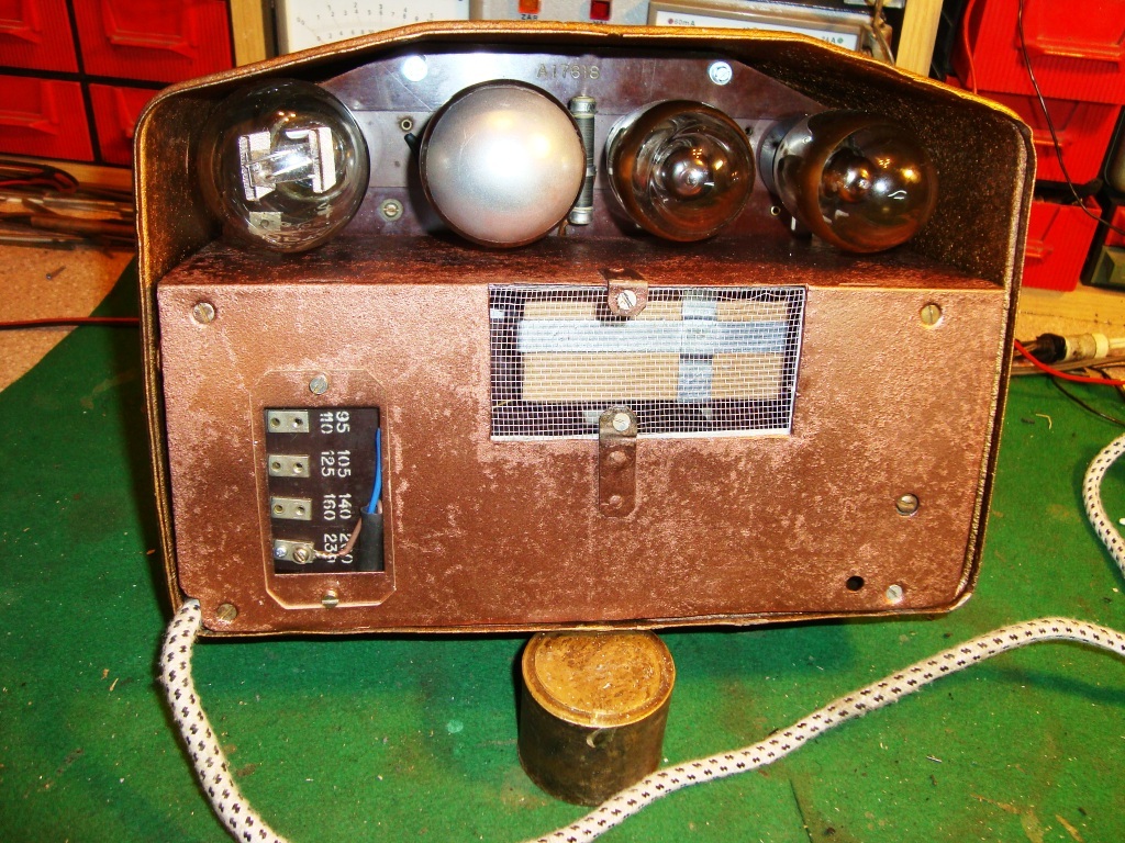

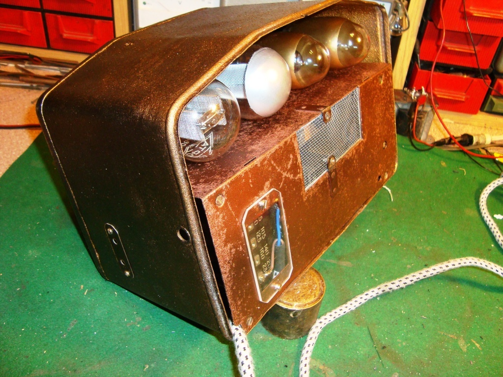

(#) phoma hozzászólása Aug 15, 2013 /
Kedves Kollégák! Néhány napja egy UCH21 csővel meghibásodott néprádió ügyében fordultam Hozzátok. Köszönöm szépen a sok segítséget, főleg BiG-nek, a hiba a cső cseréjével elhárult. A fűtés immár az UCH21-en is látszik és a fűtőfeszültségek is helyreálltak.
A sors iróniája, hogy ez a cső meg kontakthibás (a csőfoglalat hibáját több órai munka, mérések, tisztítás után most már kizárom), ráadásul a régi cső stabilan üzemelt a foglalatban, úgyhogy kicserélem az eladójánál.
(#) Janó bácsi hozzászólása Aug 16, 2013 / 1
Csak halkan jegyzem meg, hogy ez még plusz két postaköltség, oda-vissza legalább 1500 ft, lassan arany árban lesz az a cső. Közben meg a vakerán most is van egy Orion 218-as ami jelenleg 200 azaz kettőszáz forinton áll, és láthatóan van benne két UCH21-es is. Csak azért jegyeztem meg, mert eredetileg azt írtad, hogy minden fillér számít. Bocs.

(#) maci80 válasza gkari hozzászólására (») Aug 17, 2013 /
Megnéztem, és a hiba megmaradt. Műgyantám nincs, általában két komponensű ragasztót használok. Esetek többségével, jól bírja a ragasztás. Nem szoktam a csőnél fogva kiszedni, a körmös csöveket. Már jártam úgy hogy a "tökéletes" cső ketté vált, sikeresen kitéptem. Inkább csavarhúzóval kicsit rásegítek a foglalatnál.
(#) gkari válasza maci80 hozzászólására (») Aug 17, 2013 /
A kétkomponensű ragasztó=műgyanta. Ha leválasztod a csőről a foglalatot, akkor a forrasztásokat körbe-körbe lassan oldd fel!

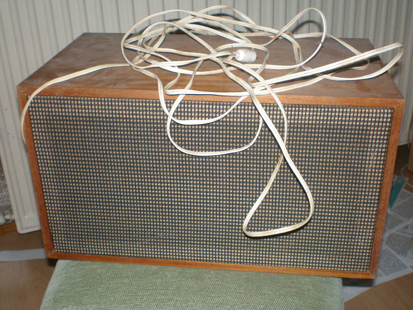

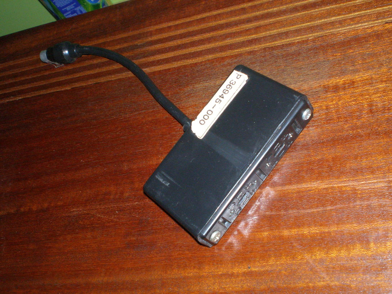

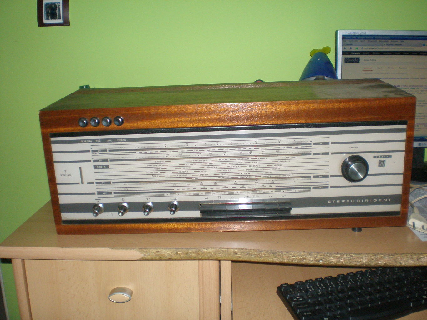

(#) elektroncso hozzászólása Aug 22, 2013 / 1

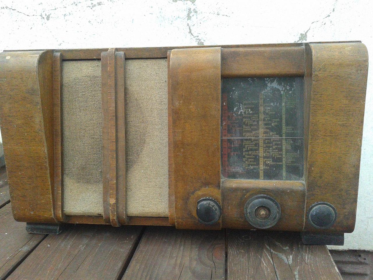

Ma került birtokomba egy két régebbi ketyere.
Egy szép régi rádió, Tesla Stereodirigent felirattal.Egy hozzá tartozó hangfal, mert mint utólag rájöttem ebben a rádióban nincs hangszóró.
Ezen kívül egy tesla lemezjátszó, és egy tévés antennaelosztó.
Nincs még fél órája sem hogy itt vannak. A rádiónak hiányzik az egyik lába, ezt majd pótolom. A rádiónak talán azért örülök ennyire, mert még sosem láttam élőben működő varázsszemet. Bár még nem tudom működik e, de első ránézésre rendben van.
(#) fecameca válasza elektroncso hozzászólására (») Aug 22, 2013 /
Érdekes a középhullámú skála részen ebben a korban, mindegy hol gyártották, ugyanazok a városnevek vannak szinte mindegyiken. Ezt azért tudom olyan jól, mert van köztük egy-két fura, az emberfia azt sem tudja, hol van, de az összes rádió skálaüvegén rajta volt pl: Hilversum, Droitwich, stb, egyébként az egyszerű ember ezeket olvasva azt hiszi, ez Athéntól Párizsig mindent vesz, tehát világvevő, amúgy csak parasztvakítás volt az a sok állomásnév az üvegen. A hangláda, ha jól nézem, az meg egy BEAG HOX sorozat valamelyike lehet, kár, hogy csak egy van belőle. Mi a felirat a hátulján? Csak, mert nincsen az elején a Tesla, és a BEAG gyártott ilyen vastag ládákat, nekem a vászna is gyanús, hogy ez BEAG, régen voltak olyanok minálunk a cégnél. De ha tévedtem, nem baj, Tesla rádiót nem sokat láttam eddig.
