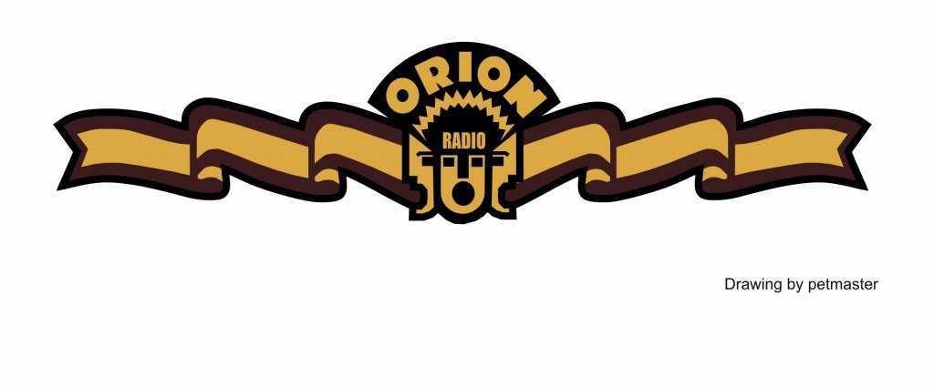

(#) 954karpitos hozzászólása Feb 28, 2014 /
Üdv mindenkinek!
Segítségeteket kérném.Jelenleg 0rion140-es rádió dobozát újítom fel és sajnos a középen
való emblémát is le kellet csiszolni.Az embléma beszerzéséhez kérek segítséget.
(#) (Felhasználó 20218) válasza 954karpitos hozzászólására (») Feb 28, 2014 /
Az szép halál lesz...
Az Orion 520A-m javításánál belebotlottam a problémába magam is. Végül úgy oldottam meg, hogy matrica hordozónak a fényes felületére (tudod, ami a matrica hátán van és megy a kukába) lett nyomtatva tükrözve színes lézerrel, mert arra nem nagyon tapad meg a festék. Onnan pedig vasalóval vittem át a fára. Kvázi, mint a vasalásos nyák gyártás, onnan volt az ötlet. Túl szép nem lett, de ennek inkább az az oka, hogy egy picit átlátszó és jó sötétre pácoltam előtte a fát.
Inkább azt a képet küldöm róla ami akkor készült amikor kipróbáltam egy darab diófa lemezen, a rádión lévőről nem készült közeli kép.
A hozzászólás módosítva: Feb 28, 2014
Köszönöm isten áldásával(minden segítségre szükségem van)kivágatom lézerrel.
és belevágok(megcsinálják matricának?
Matricának nem javaslom, mert túl vastag lesz. Az én módszeremmel gyakorlatilag nincs vastagsága. Viszont elég rugalmas személyzet kell a fénymásolószalonban, (hacsak nincs saját színes lézered) nekem eltartott egy darabig mire meggyőztem őket.
(#) zolika60 válasza (Felhasználó 20218) hozzászólására (») Feb 28, 2014 /
Esetleg ezt is kilehet próbálni. Az eredeti technológia is vizes matrica volt.
(#) (Felhasználó 20218) válasza zolika60 hozzászólására (») Feb 28, 2014 /
Hmm... érdekes. Legközelebb lehet rápróbálok erre is. Bár okulva a hibából, amikor az Orion 230B-met csináltam ott mesziről kikerültem a kérdéses részt a csiszolópapírral. Szerencsére jól megadta már az időnek magát a lakk és csak bicska hegyével pöckölgettem le róla, viszonylag nagy darabokban.

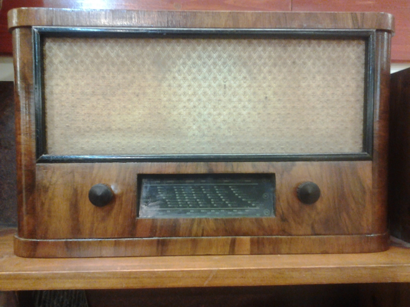

Tisztelt Fórumtársak!
Az alábbi Siemens rádiónak mi a pontos típusa? Előre is köszönöm a válaszokat!
(#) (Felhasználó 20218) válasza gbiro72 hozzászólására (») Márc 1, 2014 /
Szevasz!
Puszta szakmai kíváncsiságból már órák óta túrom a netet, de semmi eredmény. 1933-34 körüli évekből viszont egész sok van ami nagyon hasonlít rá. Valami igen kis szériás típus lehetett...
(#) Qju válasza (Felhasználó 20218) hozzászólására (») Márc 1, 2014 /
Szervusz! Nekem is az a véleményem hogy vagy nem siemens vagy valami kisipari beépítés, A káva formája nem jellemző,
(#) gbiro72 válasza (Felhasználó 20218) hozzászólására (») Márc 2, 2014 /
A radiomuseum.org oldalán találtam a Siemens készülékek között két típust ami hasonlít a fényképen lévő rádióhoz (Super 442T és az 542T 1942-ből), de a kávája nem azonos. De a csövezés sok mindent elárulhat, majd utána nézek.
(#) Qju válasza gbiro72 hozzászólására (») Márc 2, 2014 /
Szia! A skála üveg mintázata is eltér. A rádiód belsejéről is jó lenne némi kép. Meg úgy általában a részletekről. ( Már nagyon sok képet átnéztem, én is nyomozok)
(#) gbiro72 válasza Qju hozzászólására (») Márc 2, 2014 /
Az a gond, hogy a rádió a Mátra Múzeumban van és nagyon megtetszett. Ilyet szeretnék szerezni, ezért kellene a típusszám. Öcsém ott dolgozik, megkérem, hogy a csövezést nézze meg, és készítsen fotót a belsejéről.

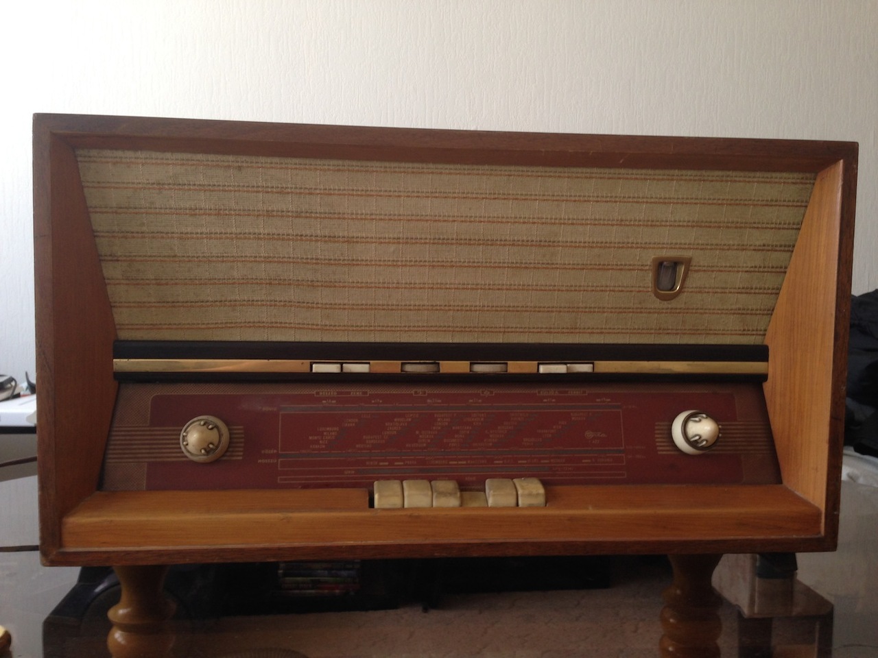

(#) BarnaPili hozzászólása Márc 2, 2014 /
Ma a szarvasi piacon láttam egy rádiót.Érdekessége volt,hogy alul egy fiók volt rajta,a neve Mozart volt.A hátulját nem láttam.Ki gyártotta ezeket?Jó nagydarab gép,sok gombbal.
(#) kristikoma válasza BarnaPili hozzászólására (») Márc 2, 2014 /
Szerintem erről lehet szó: Mozart. Ezt itthon, kisszövetkezetben gyártották valamikor az '50-es évek közepén.
(#) BarnaPili válasza kristikoma hozzászólására (») Márc 2, 2014 /
Ez lesz az.Köszi.Tetszik a gép,ha legközelebb is ott lesz,megpróbálok megalkudni rá(az asszonnyal ).

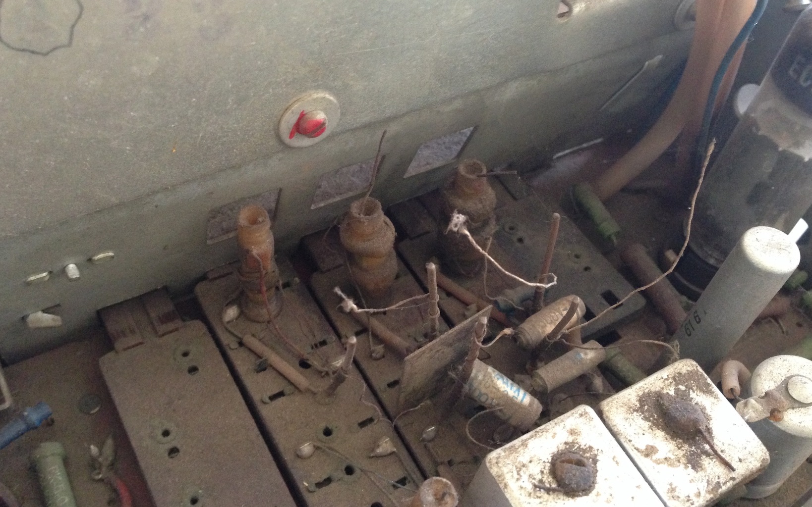

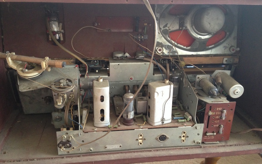

(#) CT-3 hozzászólása Márc 8, 2014 /
Szervusztok!
Ha megengeditek,én is csatlakoznék hozzátok.Gyerekkoromban én is épitettem erösitöt,detektorost,stb,de a rádió szereléshez komolyan nem értek.Sokáig csendben olvastam ezt a rovatot,nagyon sok tudás van itt leirva,minden tisztelet Nektek,föleg az "utolsó szamuráj rádiósoknak",akik önzetlenül minden titkukat közhirré teszik.
En is fertözést kaptam,mert ma egy barátomnál segitettem padlást takaritani,igy megmenekült egy kidobásra váró készülék.Szeretném életre kelteni,ebben kérném a segitségeteket.
T 422-es rádió,teljesen egyben van,szinte hibátlan a külseje,leszámitva 20 év porát.
Hiánytalan belül,csövek szépen fütenek,PU bemenetröl megérintve van "brumm"az erösitöje müködik,de a rádió nem akar szólni.
Az utólsó képen ahogy látható,szerintem 3 szál drót nincs a helyén, elengedte a forrasztás,vagy az egerek rágták meg.A skálahúr is szakadt ami a forgókondit mozgatja,de tekerve sem tudom szólásra birni.Lenne valakinek egy fotója,hogy hogy helyezkednek el azok a tekercsvégek?
Nagyon megköszönném.
Egy utolsó gagyi kérdés:attól függöen,hogy dugom a konnektorba a dugót,vagy van fázis a fémen vagy nincs,ennek okával tisztában vagyok,vagyis akkor erre ezeknél a gépeknél nagyon kell figyelni?
Köszönöm elöre is a segitséget!
