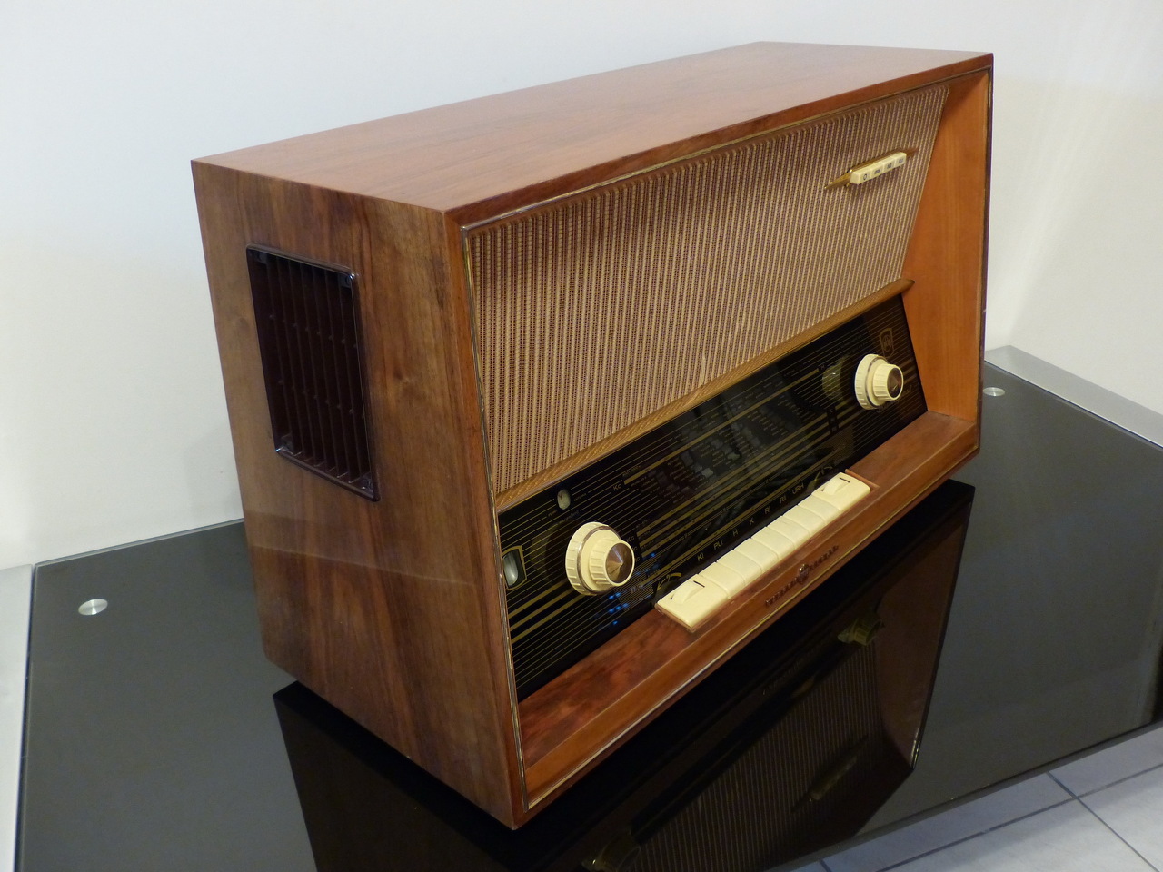

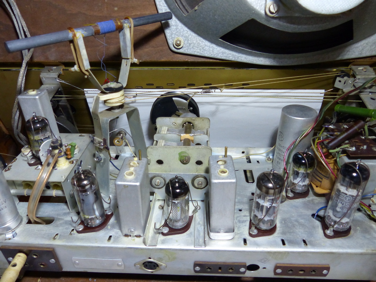

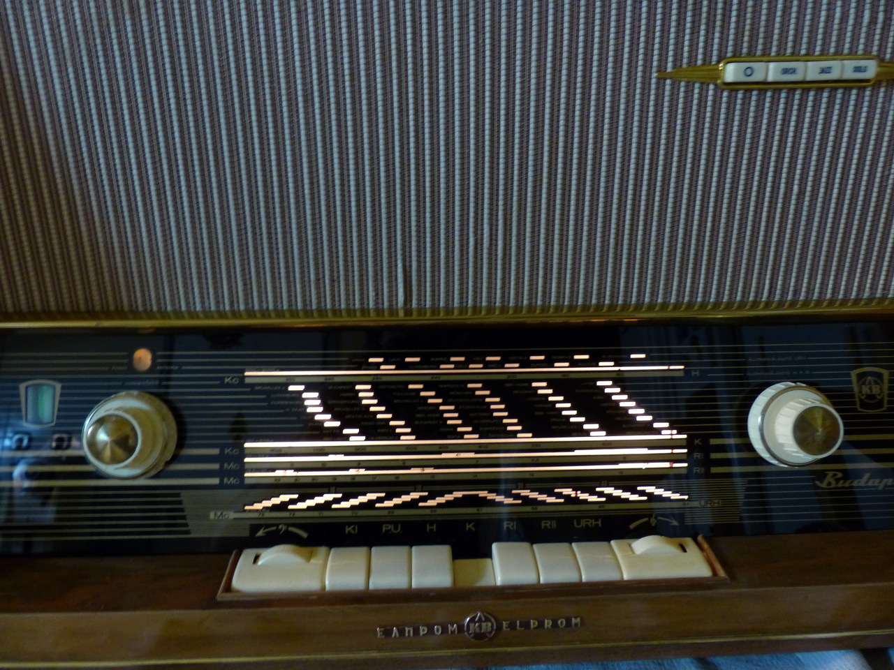

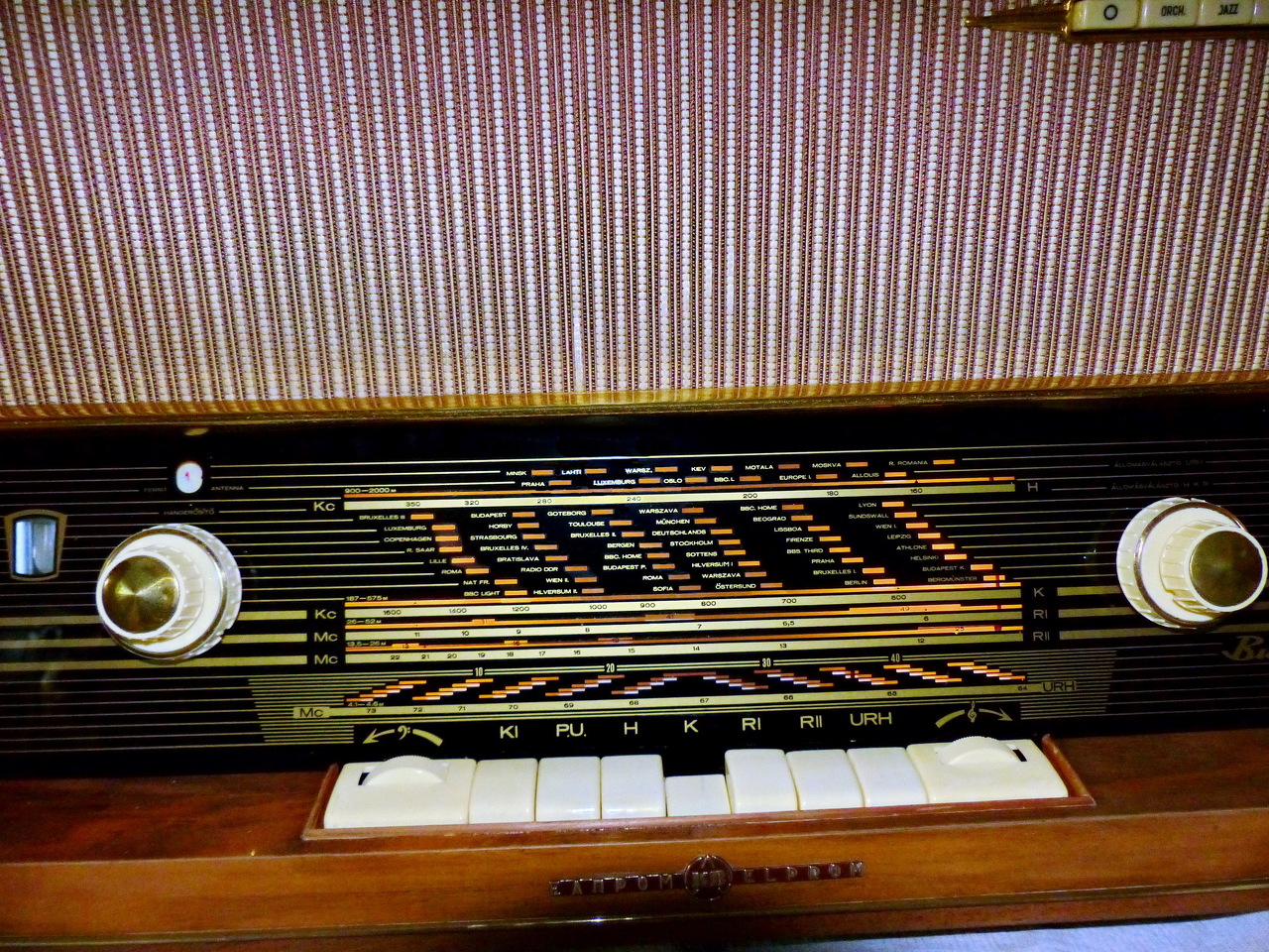

Minap kaptam egy Elprom Budapest rádiót. Valaki mókolászott már benne, a forgókondi össze volt kócolva, a hangregiszternek le van törve két érintkezője, és a skálaüvegről sikerült letörölni a kis ablakocskák közötti fekete kereteket, valamint a skála hátteréül szolgáló papírlap atomjaira bomlott. A forgót nagyjából helyrehoztam, de a hangregiszter és a skálaüveg cserés. Mivel a rádió így is szépen szól, elsősorban skálaüveget keresek, hogy szépen is nézzen ki és ötleteket, hogy a papírt mivel lehetne helyettesíteni. Nehezítés, hogy két kampóra két rugóval van kifeszítve és mögüle világítanak a skálaizzók.
Köszönöm előre is.

(#) Szikravadasz válasza Szikravadasz hozzászólására (») Okt 24, 2014 / 3
Úgy tűnik, minden megoldódott. Kaptam egy lepusztult, hiányos, bontásra ítélt példányt, amiben a hangregiszter, a skálaüveg és a forgókondi még benne volt. Ezeket kicseréltem. A skála hátterét végülis olyan matrica-hordozó papírból csináltam, amit a nyomtatós nyák-készítéshez használok. A4 hosszában félbehajtva, szinte tökéletes lett.

Ne gondolj valami nagy dologra, ez eleve nem volt nagyon mocskos. Aldis vagy Lidl-es általános tisztító folyadékba mártogatott nedves mikroszálas ronggyal. Csöveket kiszeded és ahová az ujjad nem fér be, oda pálcikával betuszkolod a rongy sarkát.

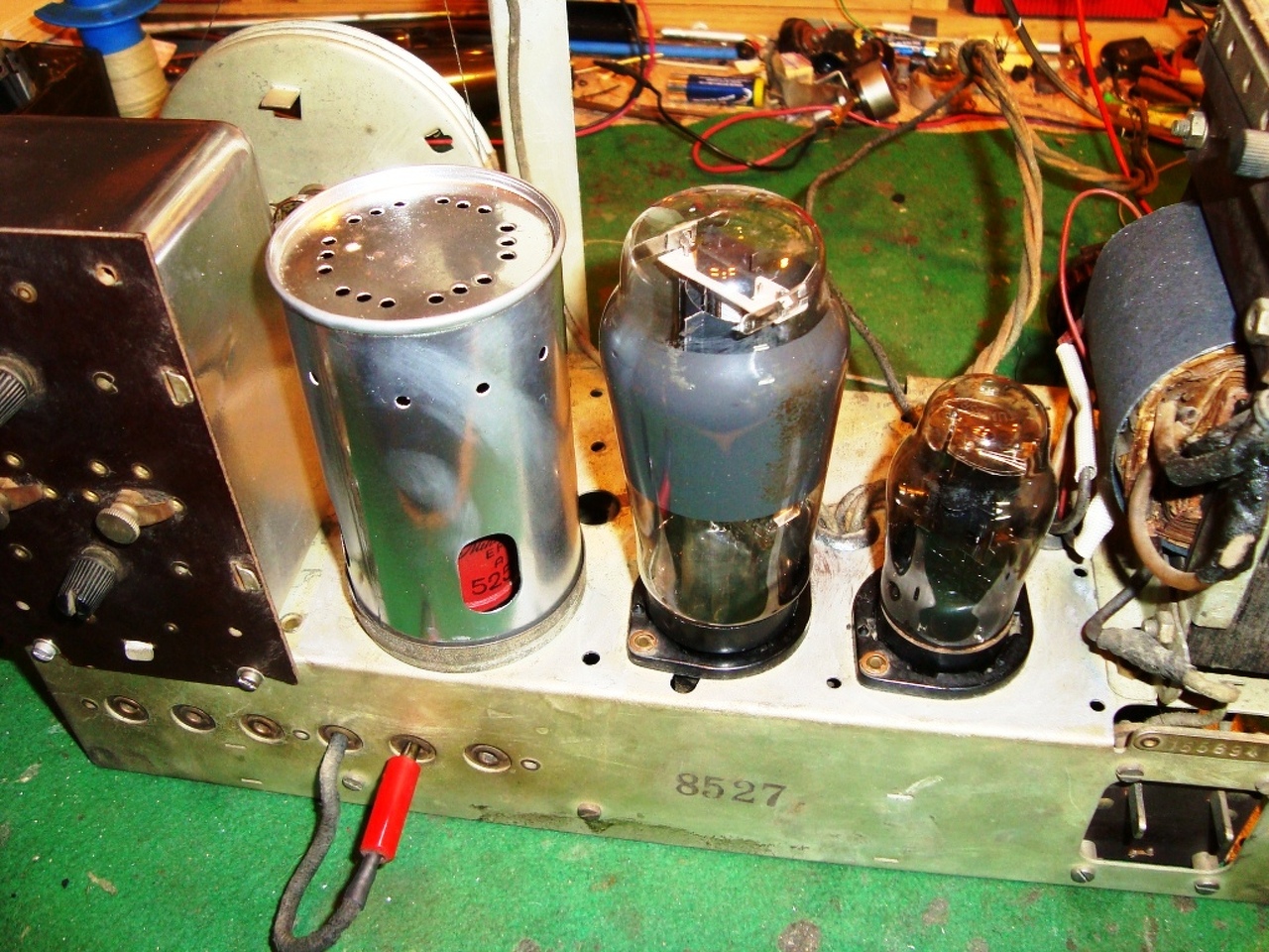

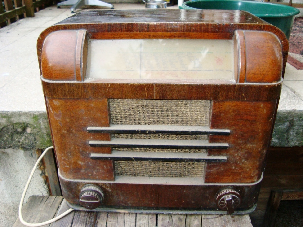

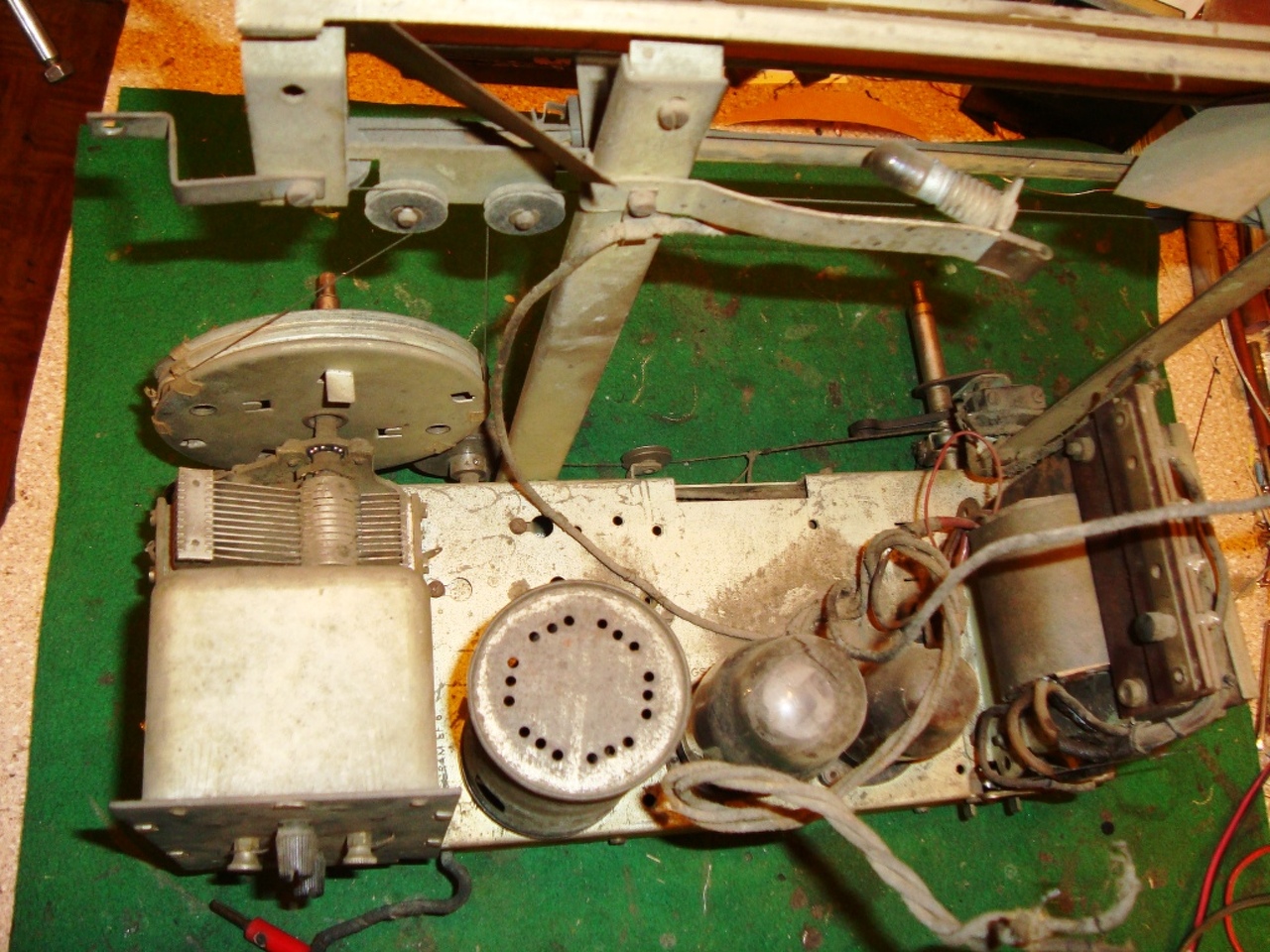

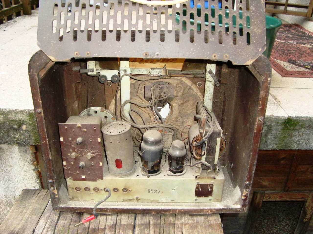

Üdv mindenkinek. Ismét egy szépség került a kezembe, ez egy 1938-ban gyártott Orion 933-as. Visszacsatolt audion, egyenes rendszerű 3 csöves (2+1) készülék. Egyenlőre csak a tisztítás egy részén, meg a kidobozoláson vagyok túl. Nincs nagyon összefusizva, meg van mindene, öröm lesz vele dolgozni. Ez lesz az elkövetkező napok feladata, majd írok róla részletesen.

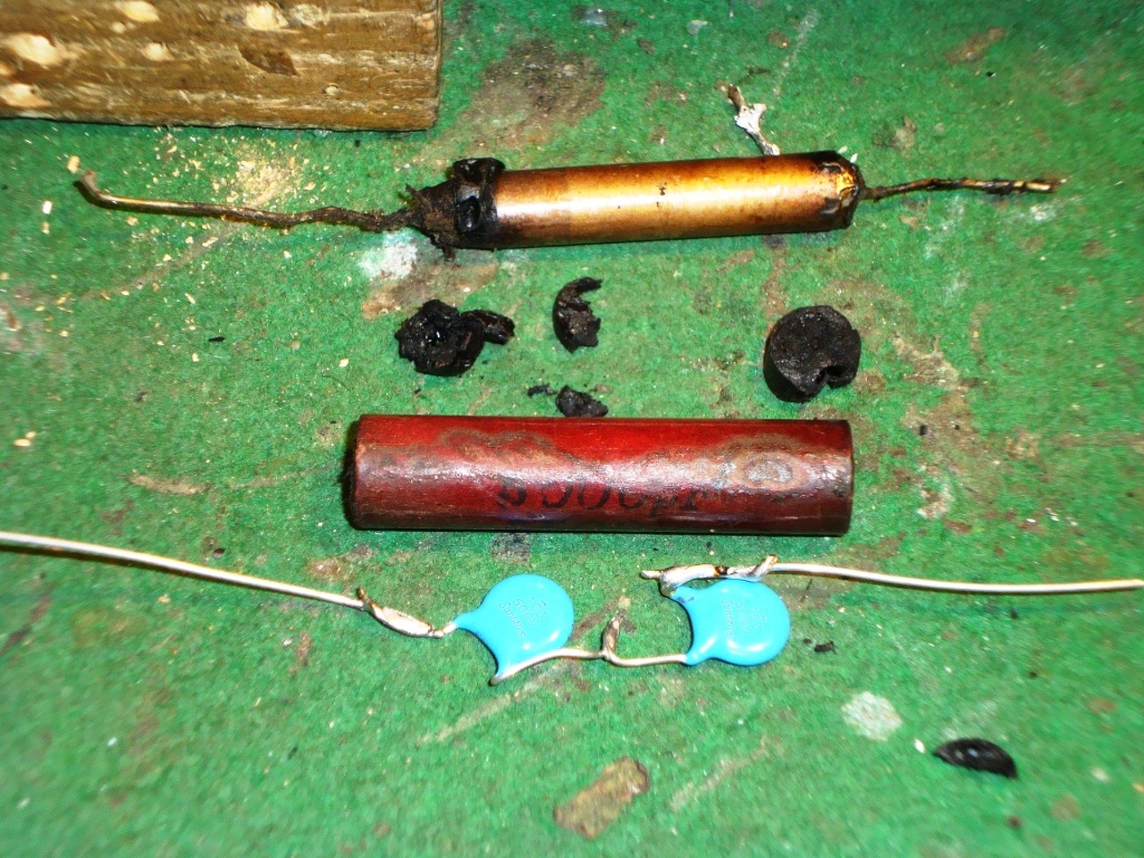

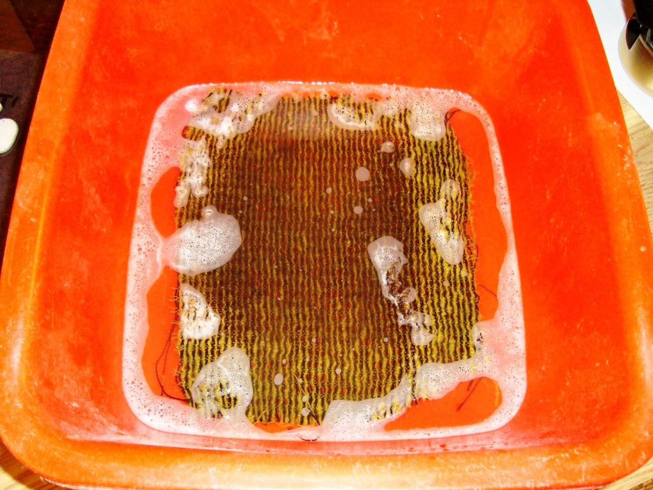

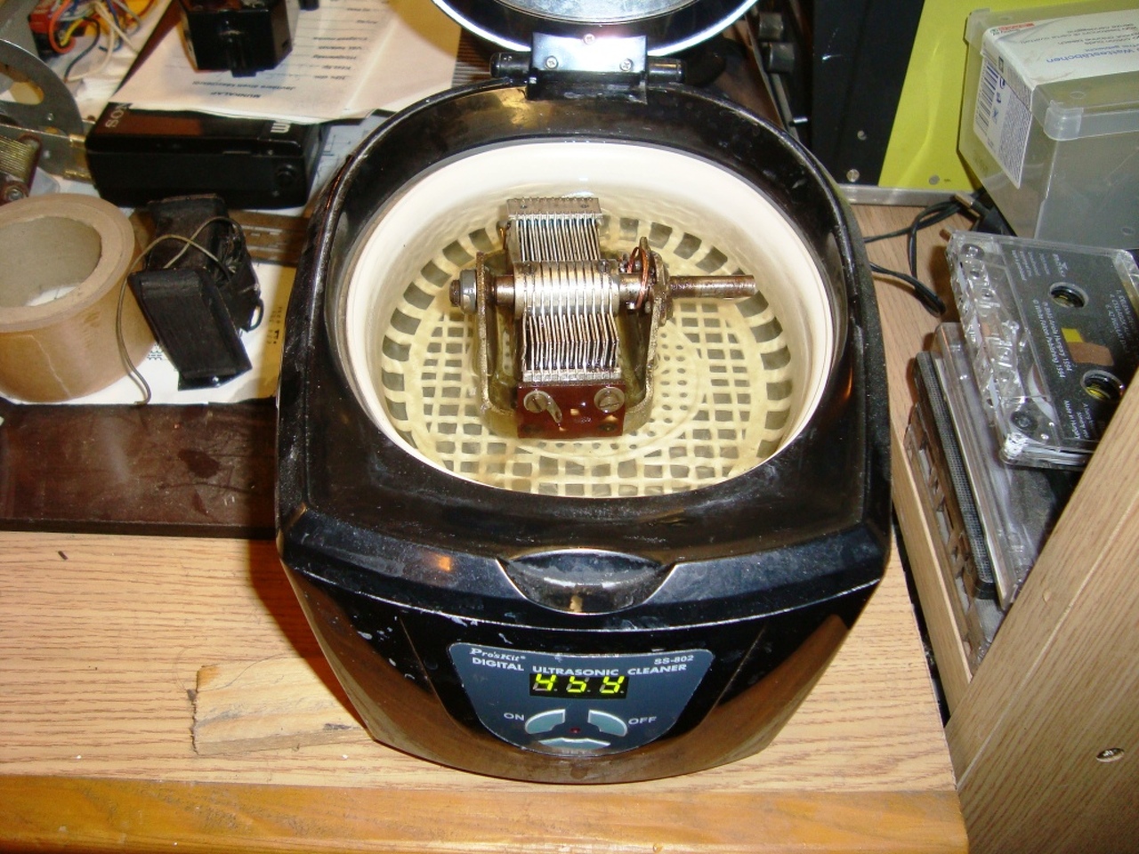

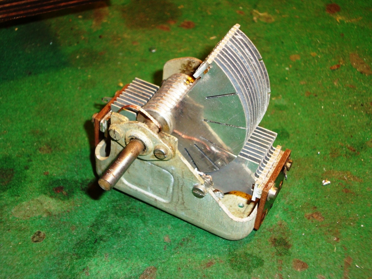

Folytatom a 933-ast. Kicsit komolyabb tisztítás következett a kidobozolás után, majd hidegen leellenőriztem pár dolgot. Mivel a gép valószínűleg évtizedek óta nem volt bekapcsolva, glimmel formáltam az elkókat, hál. zárlatot kerestem, kimostam a kapcsolót, meg a hull váltót kontakt anyaggal stb. Eztán neki a 220., és láss csodát, elsőre megszólalt. Persze, torzított, kihagyott, gerjedt, de jött a Kossuth. Hangfekis csatoló áteresztett, kitrafón a 4.7nF szintén. Ezeket cseréltem a régi házában. Az anódon levő kondit 2db 10 nF ból raktam össze sorba kötve, a nagyobb feszültség tűrés érdekében.

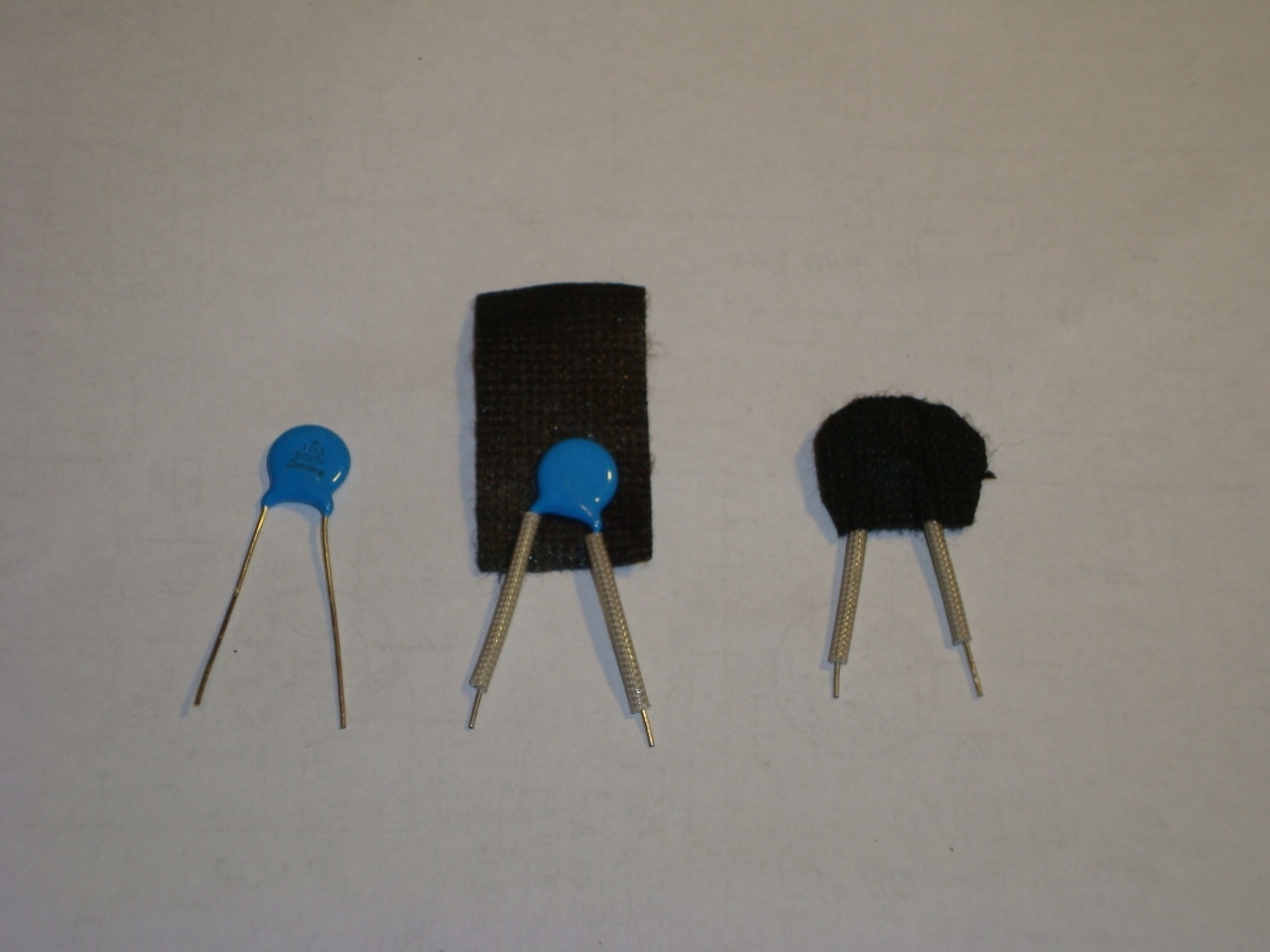

A 10 nF antikolására mutatok egy megoldást, textil szig szalagot ráhajtva a kerámia kondira egész jól belesimul a környezetbe, és gyorsabb mint a régi szétszerelése, és a belsejének cseréje. A forgó kondit beraktam az ultrahangos tisztítóba, 2x4 percig "vibrált" és egész szép lett. Cserélni kellett a test rugóját is, mert törött volt.

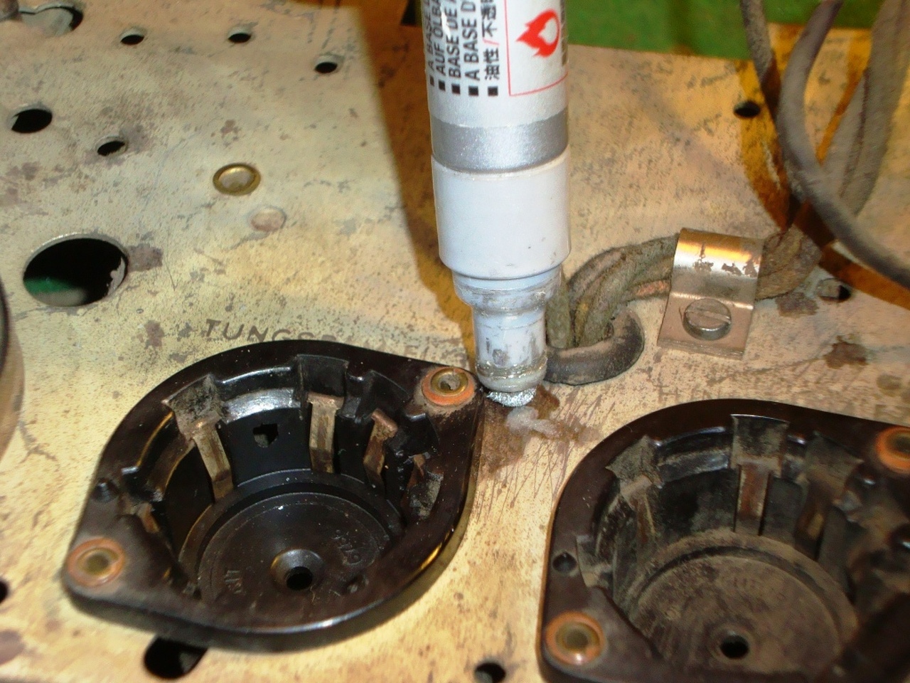

A panelt nem festettem le újra, csak javítottam a következő módszerrel. Ezüst tollal lefestettem a fekete, rozsdás, részeket, mejd még száradás előtt szétkentem egy sűrü vastag ecsettel. Ezt lehet többször is ismételni. A folt, eltűnik, vagy sokkal halványabb lesz, és a kis mennyiségű festék sem nagyon látszik.
Beáztattam a hangszóró selymet is, meglátom, hogy száradás után vissza lehet-e rakni, vagy cserélni kell. A hál. trafó tekercse is kapott új burkolatot..
Eddig jutottam, az egész tegnap ráment.

A hangszóró selymet miben áztatod, hogy tiszta legyen és szét se menjen?
