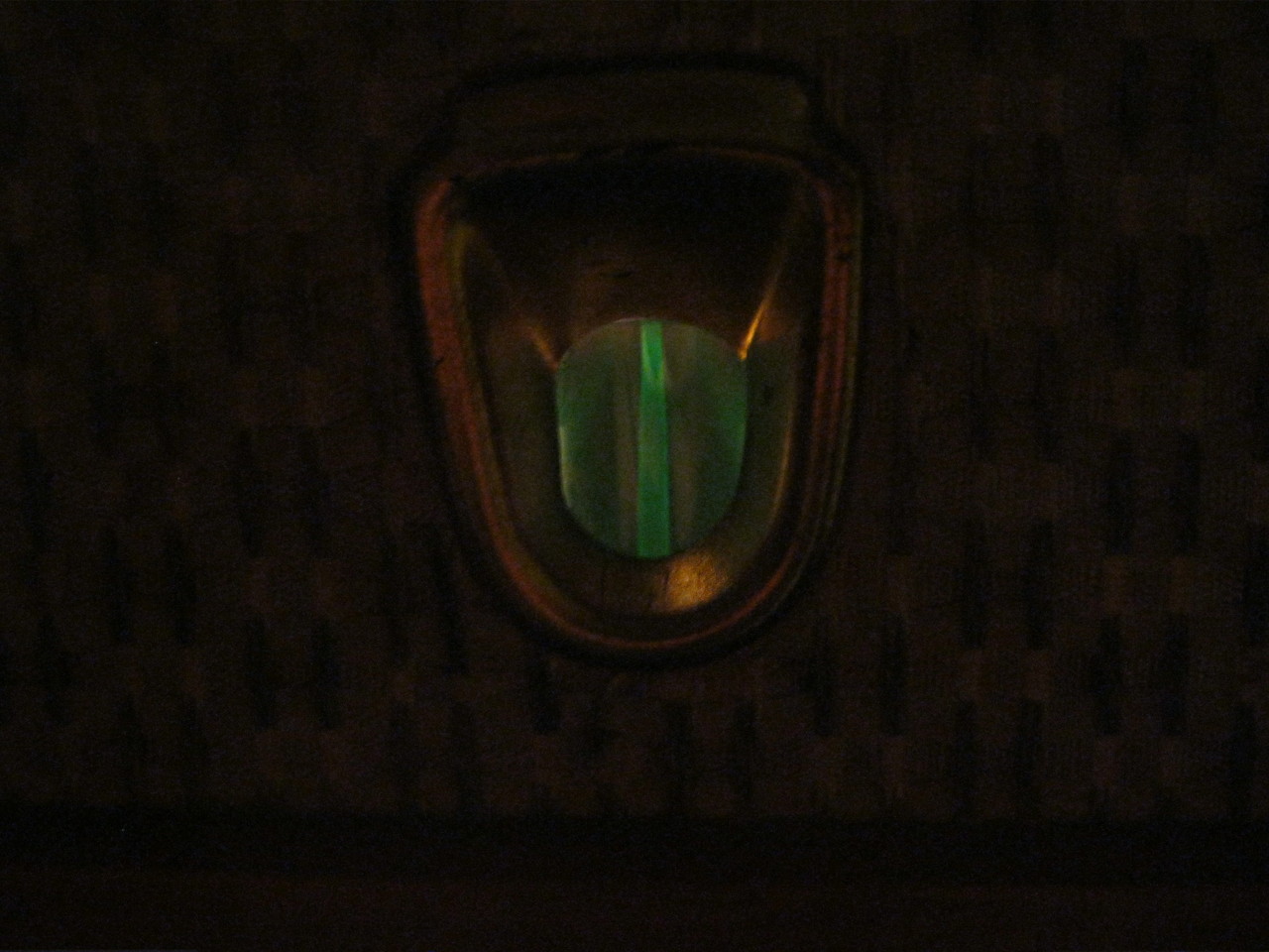

(#) silent15 válasza _BiG_ hozzászólására (») Nov 1, 2014 /
Megtaláltam a kapcs rajzot, de valahogy nem igazodtam el benne, nem akartam kisérletezni. Így már minden világos Majd ma lövök pár képet, keresztapámtól kaptam, teljesen hibátlan, egy dolgot leszámítva; a varázsszem nem reagál semmire, amikor valami erősebb adó bejön, ott megmozdul, de csak épphogy, ez mitől lehet ?
(#) _BiG_ válasza silent15 hozzászólására (») Nov 1, 2014 /
A varázsszem rácsára menő 2,2M-ás ellenállás lehet megnyúlt, vagy a rács és a föld közötti 4,7 nF-os kondi átvezetős. Utóbbira tippelnék inkább, de nézd meg.

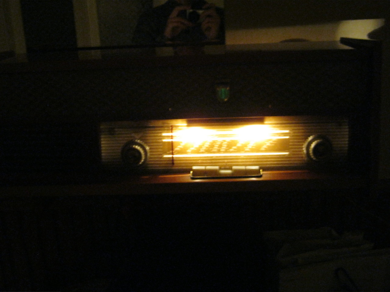

(#) silent15 válasza _BiG_ hozzászólására (») Nov 1, 2014 / 3
Ígért képek
A varázsszemet még nem sikerült megcsinálnom, mert nincs 4,7nF kondim, majd hétfőn veszek.
Viszont hogy a sikerélmény meglegyen , sikerült külső forrásról meghajtani, és szépen is szólt

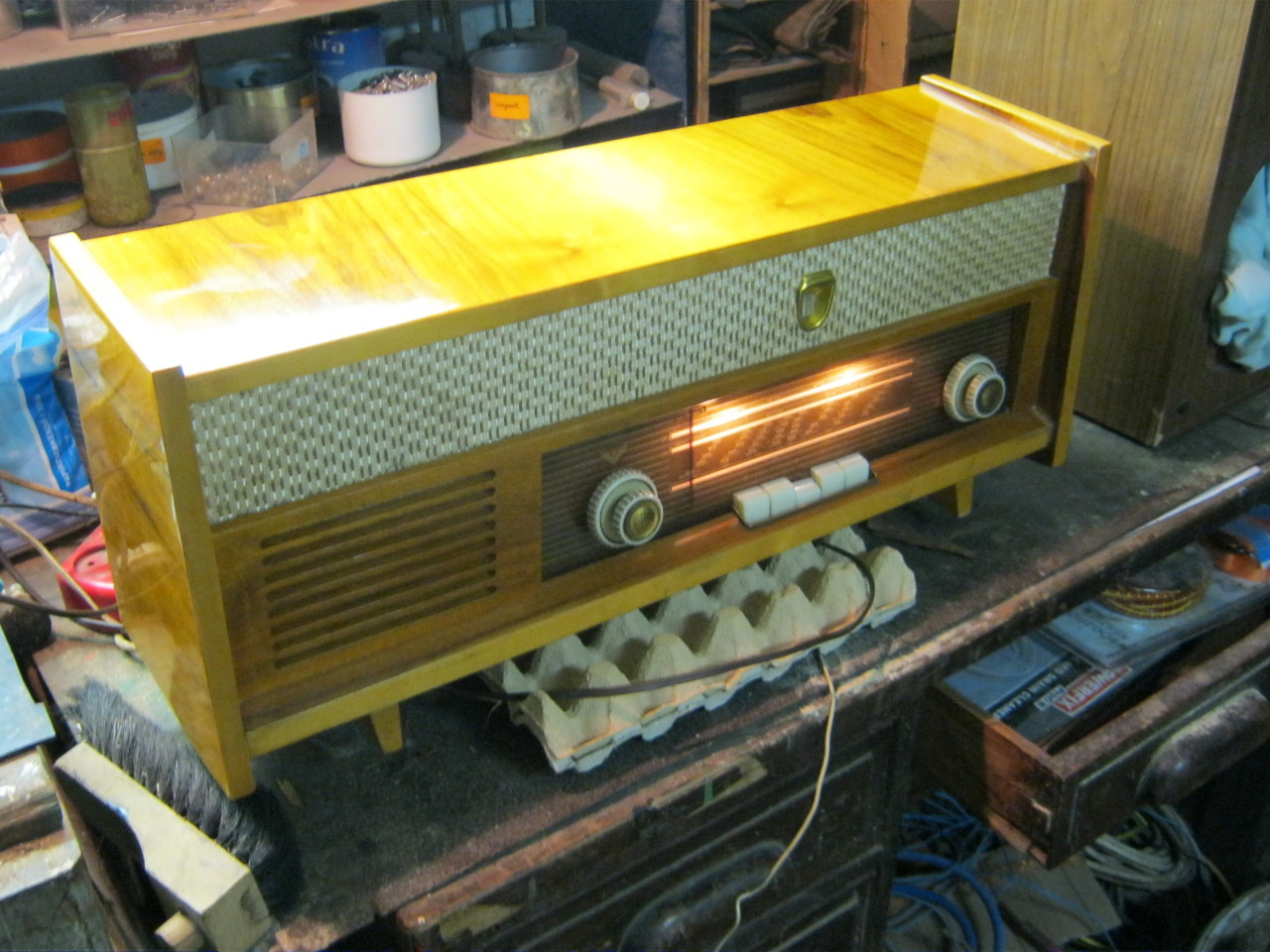

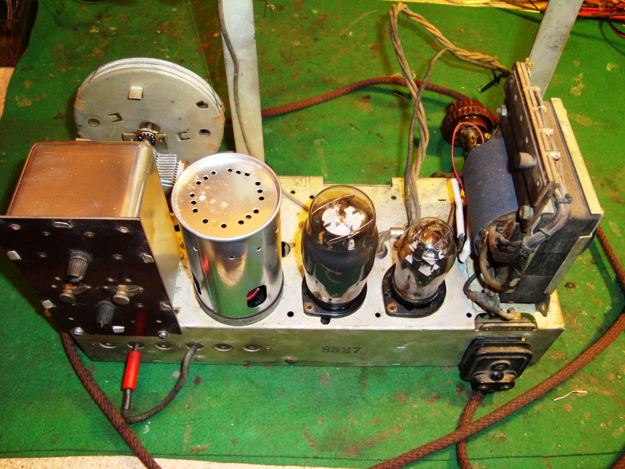

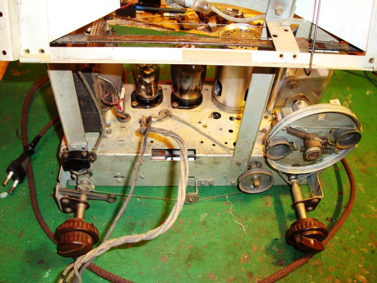

(#) Janó bácsi válasza Janó bácsi hozzászólására (») Nov 4, 2014 / 1
Folytatom a 933-ast. Gyakorlatilag készen vagyok az elektronikával, a végfok munkapontját kellett még beállítani az EL 6 katódkörében, meg pár kihagyós ellenállást cserélni. Új hál. zsinórt is csináltam a már leírt módszerrel. A hangszóró selyem megszáradt, és persze össze is ment, de így is bőven takarja a nyílást, úgy hogy nincs vele probléma. Elkezdtem lemarni a dobozról a lakkot, eddig ráment vagy egy negyed üveg kromofag, (2600 ft egy liter!) de nem nagyon akar lejönni a 76 éves lakk. Valószínű csiszolni kell.

(#) lefituta válasza Janó bácsi hozzászólására (») Nov 4, 2014 / 1
A kromoval vigyázz mert ha a fa is beszívja, utána nem tudod sem politúrozni sem lakkozni, mert mindig felhólyagosítja a fából kipárolgó kromo. Maradj a csiszolásnál, egy rezgővel, megvan hamar. A 933-as végcsöve nem EL6, hanem EL3. Az EL6 kicsit jobban terheli a hálózati trafót más a munkapontja és más kimenőtrafó is kell hozzá.
Nagyon szép munkát végeztél! Hogy csináltad a hálózati zsinórt, illetve, hol szereztél rá dugót?

(#) Janó bácsi válasza lefituta hozzászólására (») Nov 4, 2014 /
Ez a készülék kb 17-18-adik, amit Chromofaggal martam le, és eddig nem volt probléma a lakkozásnál. Ez a doboz annyira tagolt, (domború, homorú, kiálló, szögletes) hogy a rezgő csiszoló szóba sem jöhet. Meg a színeit sem szeretném elveszteni, úgy hogy kínlódok tovább a festékmaróval. A baj az, hogy eddig vagy negyed kiló anyag jött le róla, és még míndíg vastagon van rajta. Ez még békebeli lakkozás, nem sajnálták az anyagot belőle.
Végre több órányi szenvedés után sikerült leimádkozni a régi lakkot a dobozról. Még ki kell javítani pár helyen, de már most látszik hogy jó lesz, visszakapja az eredeti állapotát.
Most kijavítgatom páccal, meg festékkel, aztán hagyom száradni egy napig, (holnapra meleg napos időt ígértek) aztán jöhet a lakkozás.

(#) Janó bácsi válasza Janó bácsi hozzászólására (») Nov 6, 2014 / 1
Folytatom a 933-ast. Tegnap szép napos idő volt, délelőtt lelakkoztam a dobozt, egész nap a napon száradt. Ma reggel összeraktam az egész gépet, ilyen lett. Sajnos a kamera elég kegyetlen, sok kis apró hibát mutat, ami az életben nem vagy alig látszik. Üdv.

(#) Janó bácsi válasza Atosbacsi hozzászólására (») Nov 6, 2014 /
Egyszerű Trinát színtelen lakk. Kicsit sokat is fújtam rá (5-7 barral) úgy hogy dukozás után rögtön fel kellett venni a dobozt, és pár percig kézben forgatni, ne hogy megfolyjon.
