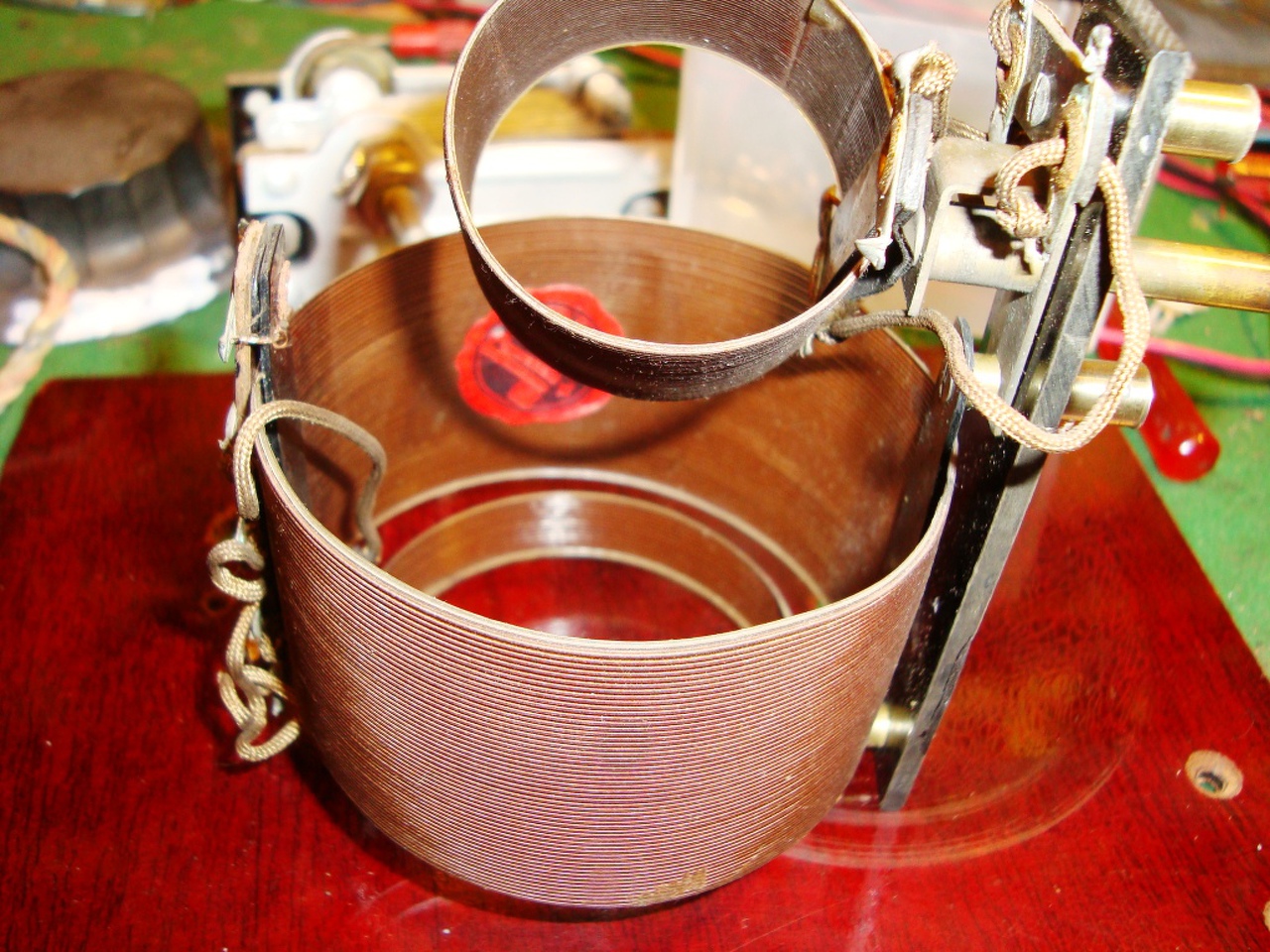

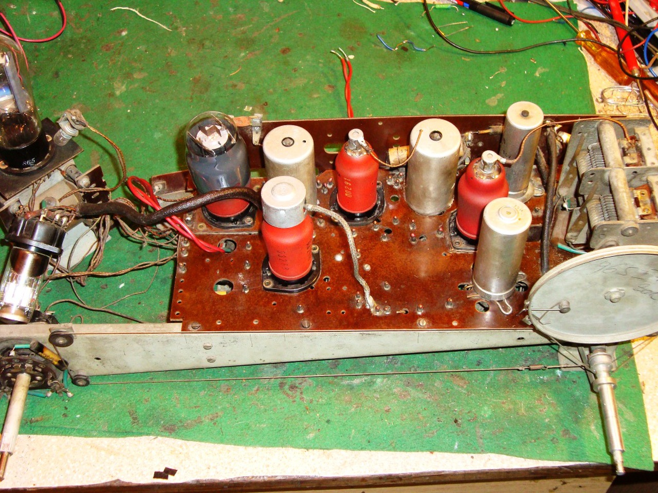

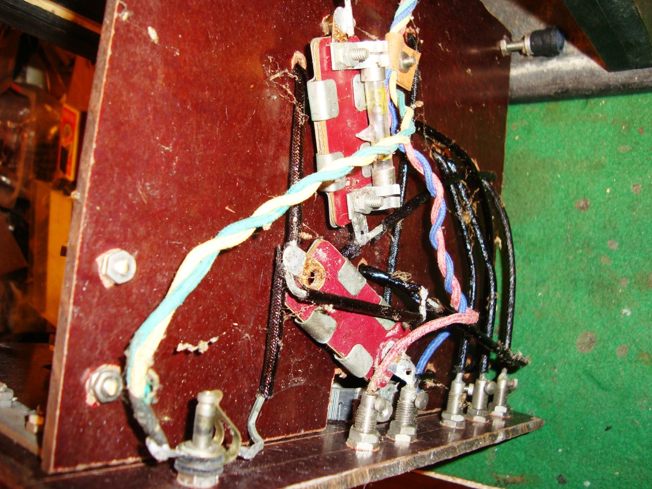

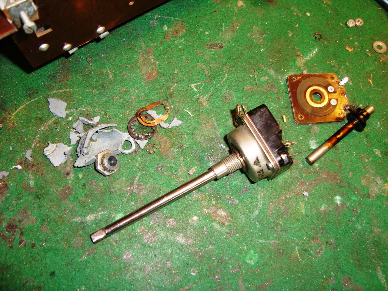

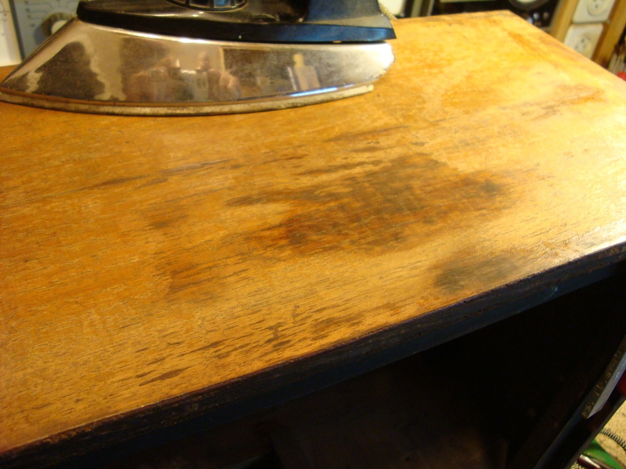

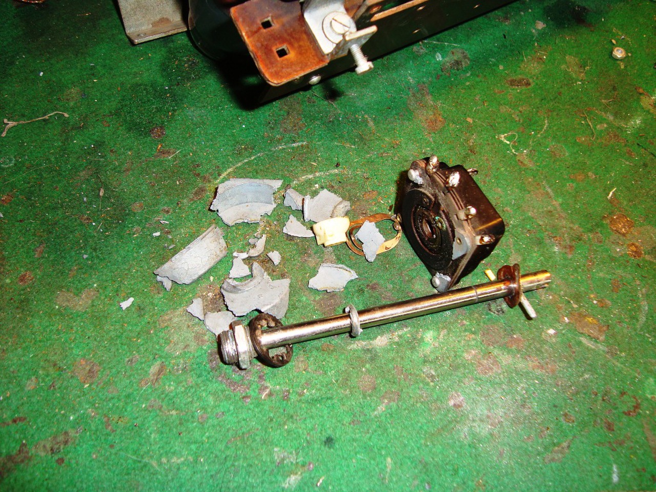

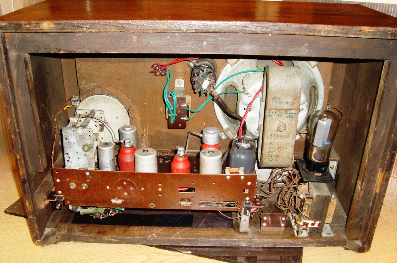

Folytatom a Telefunkent. A tegnapi nap az elektromos részek javításával telt el. Sikerült letisztítani az alkatrészekről a 70 éves kosz nagy részét, meg a rozsdafoltokat eltüntetni némi ezüst ceruzás festéssel. Utána bekapcsoltam a panelt, hát csodák-csodája, megszólalt. Örültem neki, de mint később kiderült, korai volt az öröm. Először is törött volt a hull. váltó arretáló szerkezete, hiányoztak a golyók, stb. Nem kis meló volt kiszedni, és javítani, fúrás faragás, keményforrasztás, meg a teljes újrahúrozás. Utána jött a pot.méter, teljesen be volt ragadva, és kiszedés közben darabjaira is hullott a spiáter háza. Felújítás, visszaszerelés, majd újbóli bekapcsolás. Szól, de torz túlvezérelt a hangfreki, fulladozik az egész a hangerő szabályzáskor. Nem részletezem, hosszas kínlódás után jöttem rá, hogy a végcső elötti előerősítő EF6 helyett egy ECH 3-at tett bele valaki. Ráadásul jó régen, mert a már említett feliraton a hangszórón is 2 db ECH3 csere szerepel. Vagyis évtizedekig így használták, recsegve, torzan. Csőcsere után a hagfreki rendben, csak gyenge. Most már kimondottan a fusizást kerestem, látható is volt, hogy a Kh mod. tekercs nem eredeti, valaki egy nagy menetszámú nem oda valót rakott bele. Tekercs csere, hangolás. Most jó a panel, szépen szól, korához képest nagy az érzékenysége, szóval heuréka!

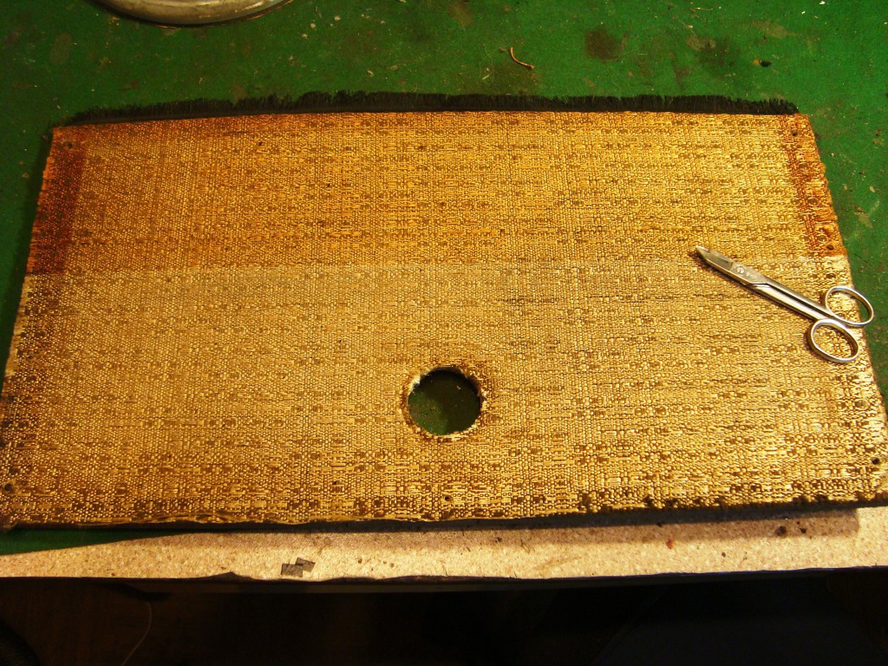

Maradt még egy kis idő, hát "kivasaltam" a doboz tetejét, szép sima lett. A hangszóró selyem kapott egy nagyon erős porszívózást, majd jó messziről kicsit lefújtam arannyal. A képen sajnos nem látszik de szépen csillog, nem lehet nagy a különbség az eredeti színétől. Most a doboz jön, de annak felújítása időjárás függő, nem tudom mikor lehet kint az udvaron dolgozni vele.

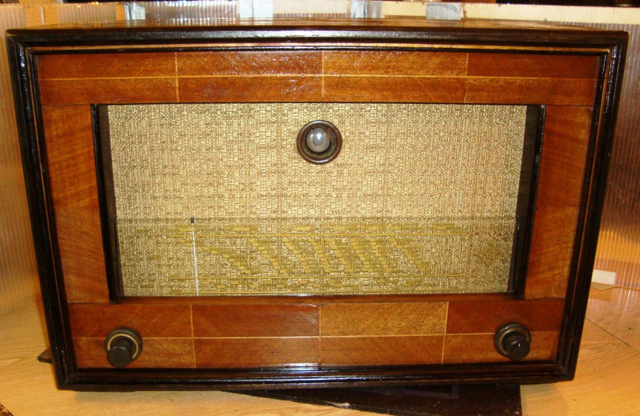

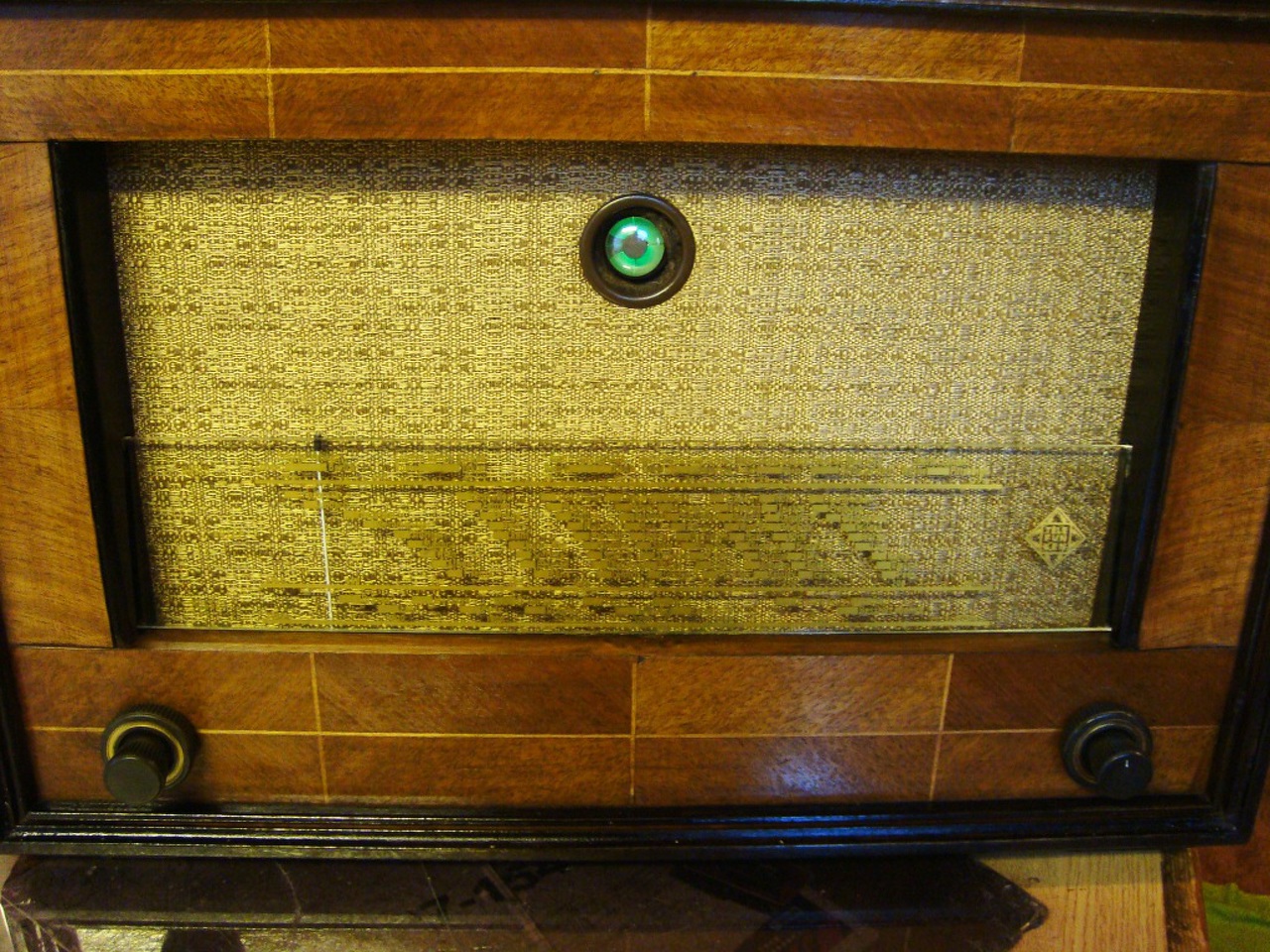

(#) Janó bácsi válasza Janó bácsi hozzászólására (») Jan 27, 2015 / 4
Tegnap mifelénk sütött a nap, sikerült a dobozt is kicsit rendbeszedni, a korának megfelelő állapotba hozni. Kész a Telefunken, csak fel kell tenni a hátlapot. Üdv

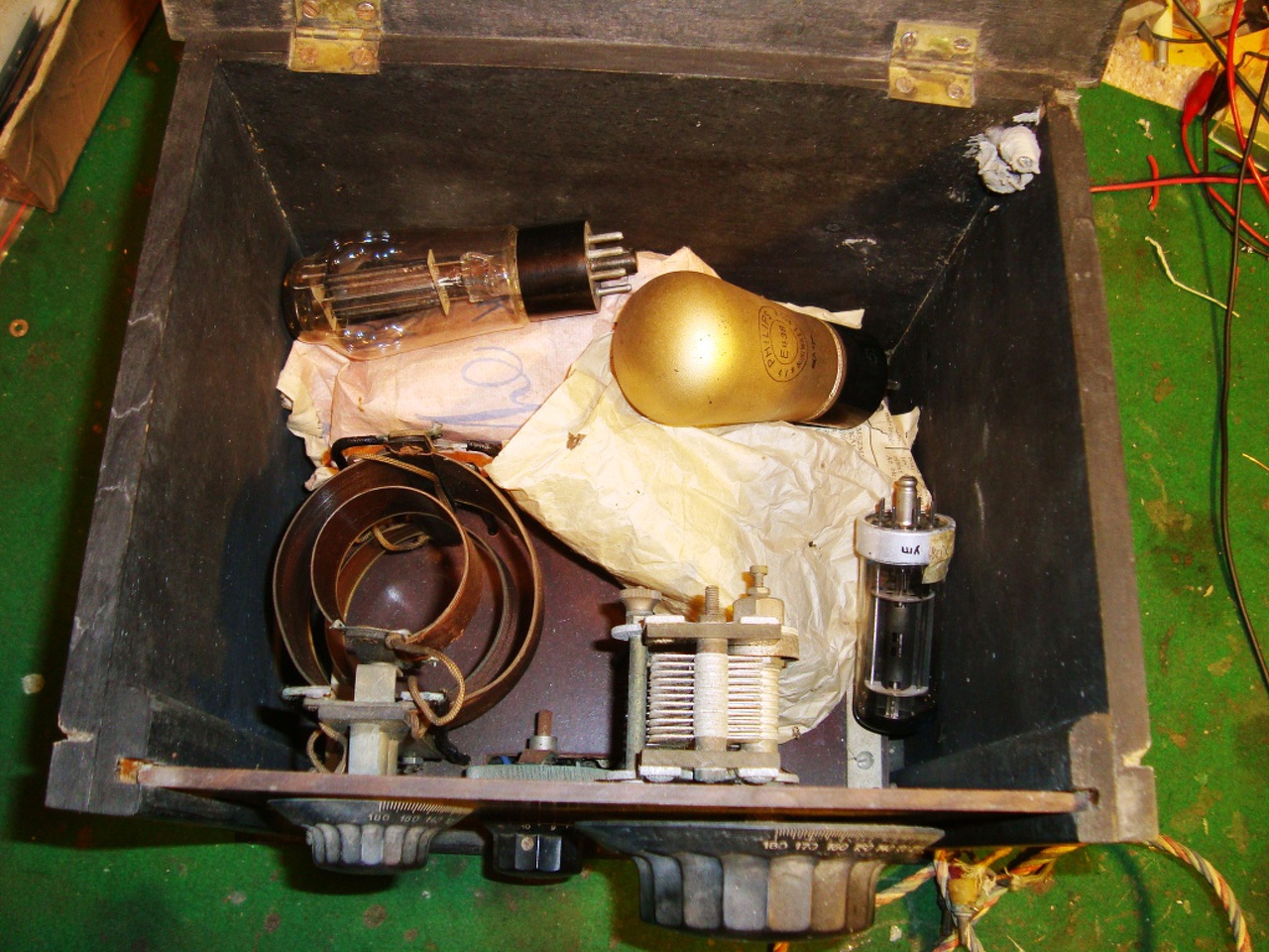

Üdv mindenkinek. Kis falunkba tegnap régiség vásár volt, kimentem nézelődni. Ronda, hideg, ködös idő volt, az eső is csöpögött, hát hamar túl akartam lenni az egészen. A nagy sietségben véletlenül láttam meg ezt a ládarádiót, egy ószeresnél. Adva a hülyét, kérdeztem, hogy mi ez? Valami rádióféle, volt a válasz az ablakon át, úgy hogy ki sem szált az 1300-as Zsigából.
Nosza megalkudtunk 8000-ben, látta, hogy jó üzletet csinált, még mondta is hogy valószínű a háború utáni, szóval jó régi lehet. Volt még a dobozban 5 cső is, (mind jó) azt meg csak úgy ráadásnak. Már mikor kifizettem, és nálam volt, akkor jegyeztem meg halkan, hogy kb 25 évet tévedett felfelé. "Az élethez kell egy kis szerencse", na. Nem lehet sok baja, csak a doboz alja áll el kicsit, azt kell helyrehozni. Majd írok, ha csinálom.

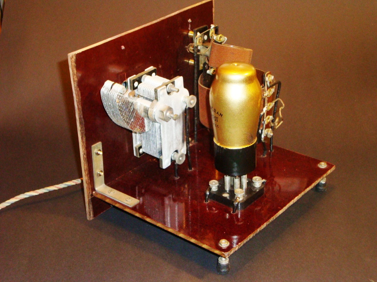

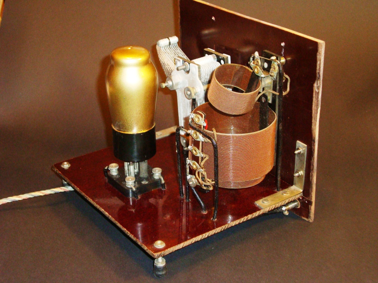

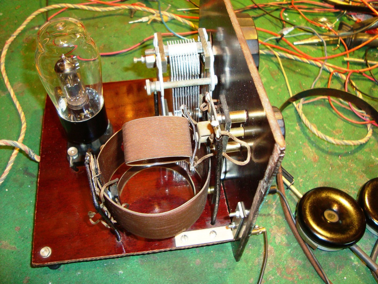

(#) Janó bácsi válasza Janó bácsi hozzászólására (») Feb 2, 2015 / 7

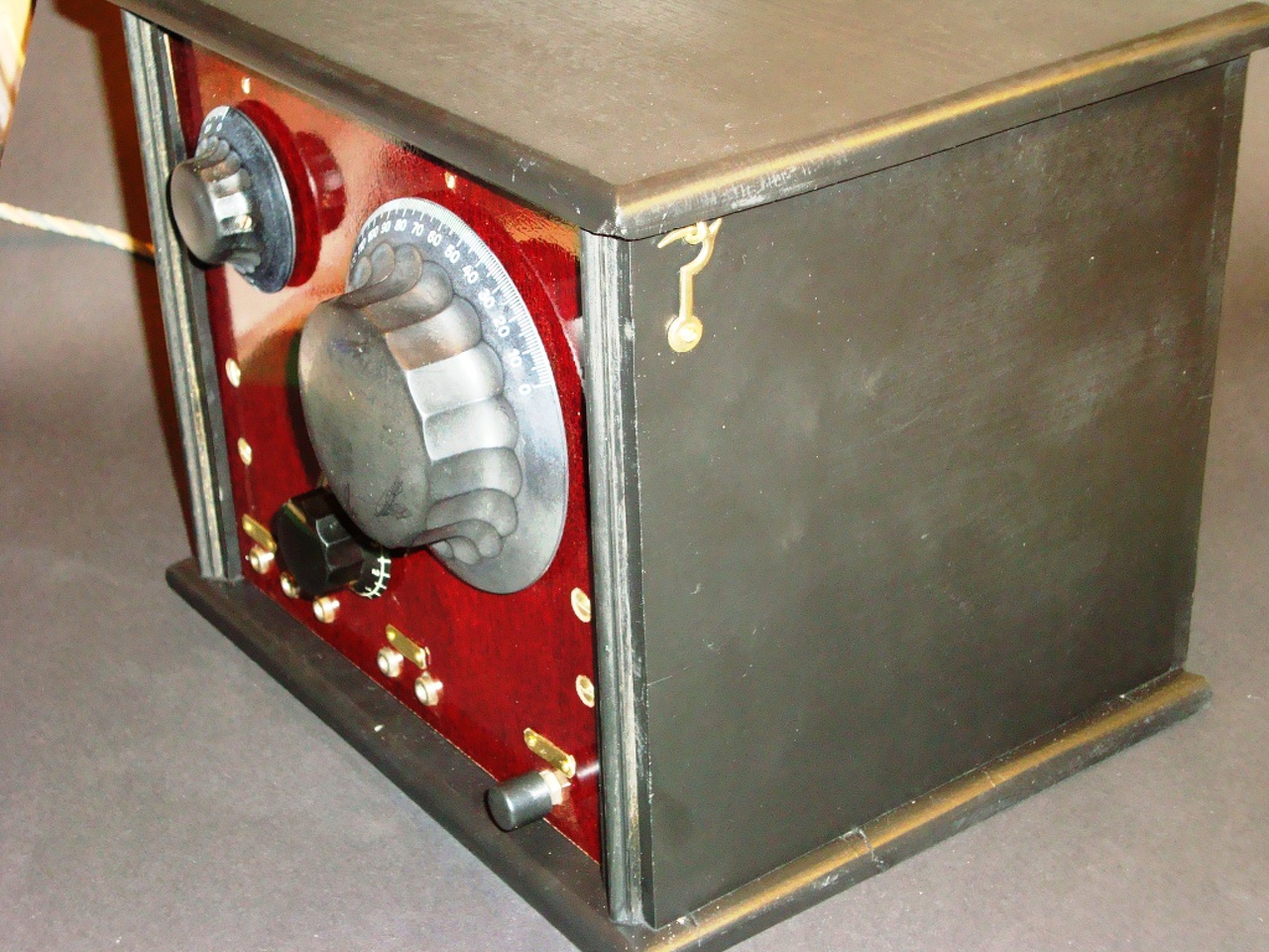

Hét végén pihenésképpen összehoztam a szerzeményt, nem sok munka volt vele, legtöbbet a keményfa alaplap kiegyenesítésével vesződtem. Először forró vízben felgőzöltem, majd kb 20 kilóval lepréseltem. Nem vált be, felemelte a 20 kilót, és még jobban meggörbült. Végül is eltörtem 3 darabba, majd vízszintesen kiterítve újból összeragasztottam. Csak kicsit kellett gyalulni, és csiszolni utána, hogy egyenes legyen. Kellett hozzá "gyártani" egy csövet, 1R5T lett belerakva. Tisztítás után az előlapra csináltam feliratokat. Szépen szól fejhallgatóval este több állomás is fogható. A többi a képeken.
