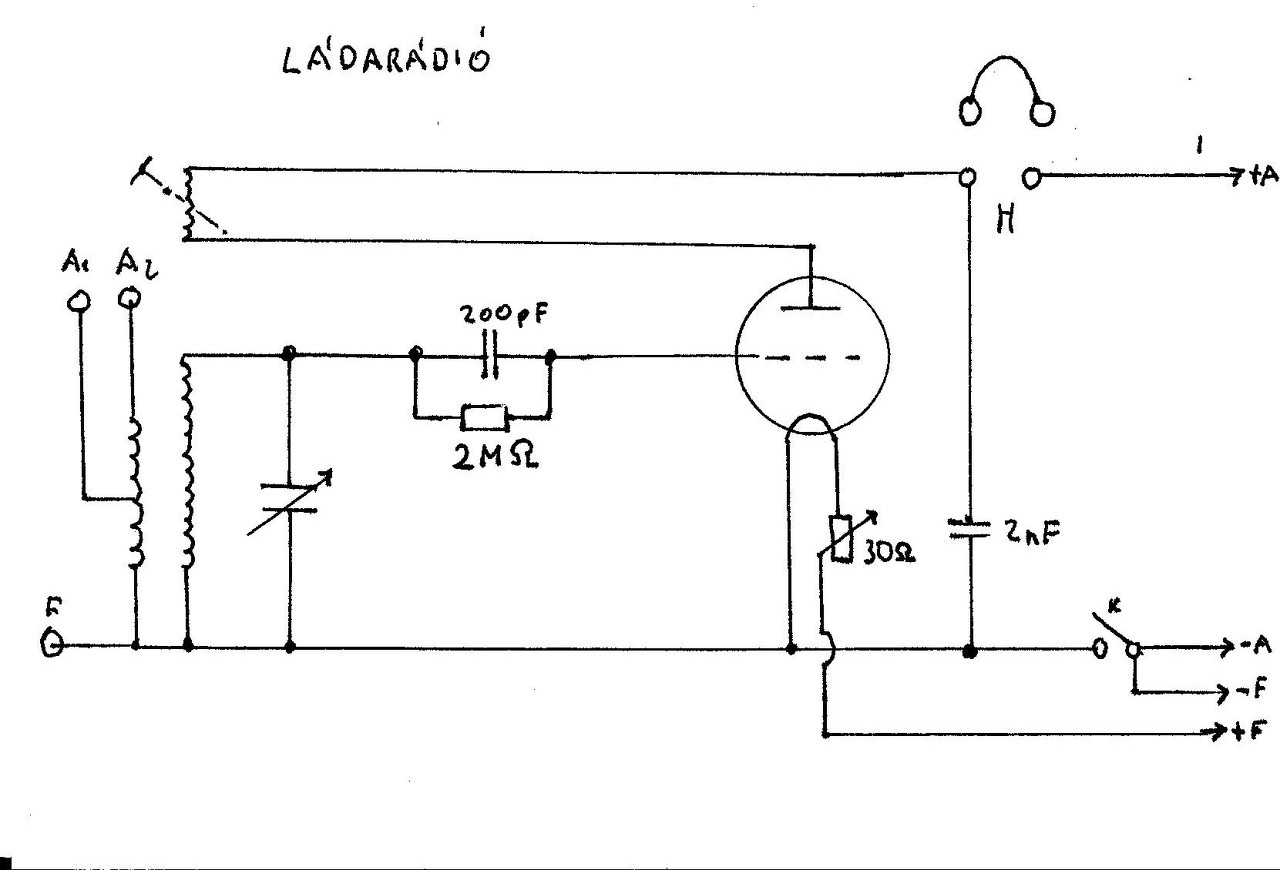

Kedves Janóbácsi légyszi tedd fől ennek a rádió csodának a kapcs. rajzát , ha van egy kis időd
kézirajz is nagyon megfelelne. Gyönyörűűű
előre is köszönöm

Íme

Nagyon hálássan köszönöm a rajzot , még annyit kérdeznék , a tápok és a fűtést honnan kapta , vagy kapja , hogy volt vagy van megoldva , (régi telepes módszer??) stb
köszönet mindenért
(#) Janó bácsi válasza Fülöp Ferenc 49 hozzászólására (») Feb 8, 2015 /
Abban az időben ( 20-as évek) leginkább csak telepes készülékek voltak. A felhasznált cső paraméterei szerint kellett rá feszültséget adni. Én egy 1R5T használtam, tehát 1.4 V (egyen) fűtés, és 60-90 V anód kell hozzá. Lehet telepekről, tápról, vagy ahogy régen mondták teleppótló adapterről. Mivel nekem a műszerész asztalon a javításokhoz különféle univerzális állítható tápok vannak, nem kellett hozzá külön csinálnom semmit.
(#) gkari válasza Janó bácsi hozzászólására (») Feb 9, 2015 /
Jól gondolom, hogy a (g1 kivételével) a rácsokat az anódhoz "drótóztad"?
(#) Janó bácsi válasza gkari hozzászólására (») Feb 9, 2015 /
Persze. Mivel az eredeti csőfoglalaton nem akartam változtatni, így csak 4 láb (kivezetés) állt rendelkezésre. Tehát bármit raktam volna bele, mindent triódának kell átkötni.

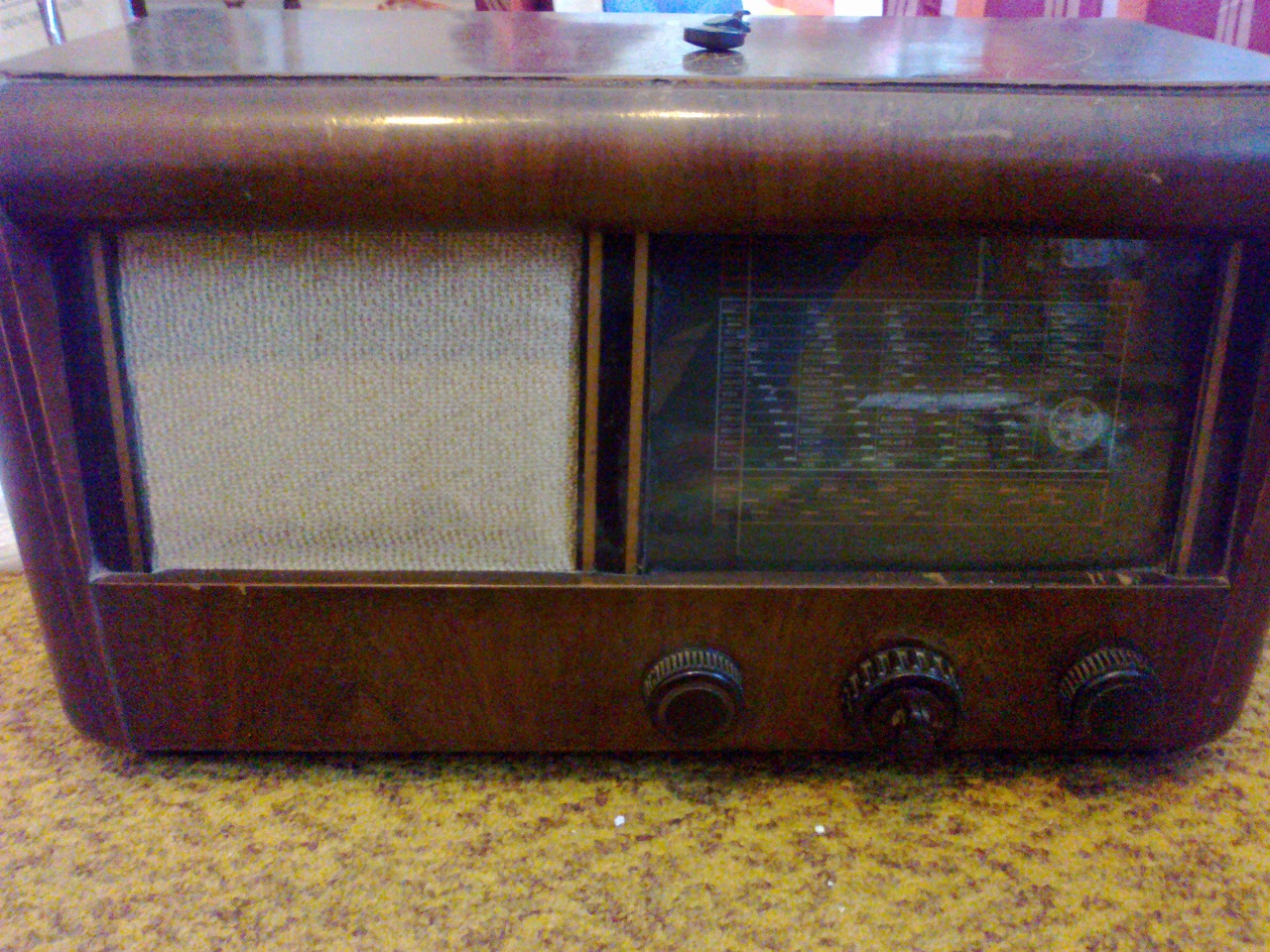

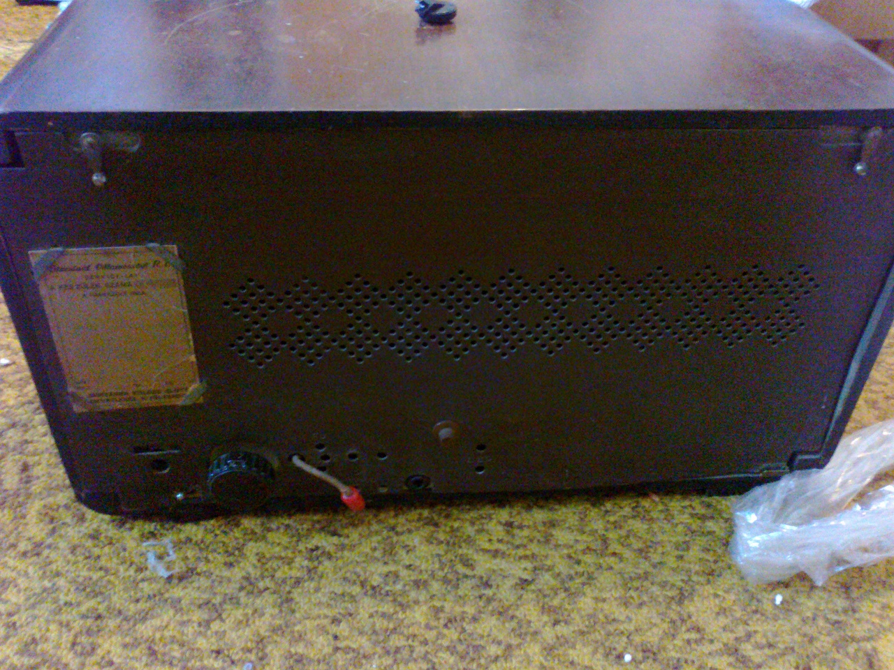

Üdvözletem!
Ma hozta a postás ezt a Standard 2020-at. Látszólag a hálózati vezeték kivételével hiánytalan. Káva is szép, egy két karcot és egy "Ányos" nevet visel a furnírjában. Még soha nem láttam közelről ilyen rádiót, megdöbbentő az a kiváló minőség ami jellemzi.
A rádió átnézését és esetleges javítását Janóbácsira bízom, nem szentségtelenítek bele, az biztos.

Kellene kép a belsejéről is.

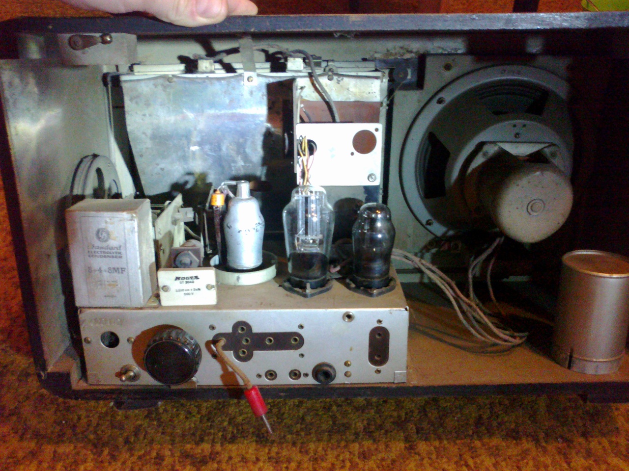

És a belseje.
(#) Janó bácsi válasza Atosbacsi hozzászólására (») Feb 10, 2015 /
Nem az első eset, hogy a háború körüli gépek belseje a napi igények szerint van csere-berélve. A Kádár könyv szerint, ez egy 2022-es vagyis a váltóáramú trafós kivitel, ezért könnyebb felújítani.
És nagyon szép állapotban van. Gratulálok hozzá.

Mástól is hallottam hogy ez nem is 2020, mert az az "univerzális" kiadás. Én a radiohistoria-ról tájékozódtam, ott 2020-nak hozzák a váltóáramú, és 2020U-nak a váltó-egyen áramú készüléket. De a lényeg valóban a jó állapot, szerintem a káván lévő karcolásokat és "Ányos" nevet se szeretném eltűntetni.
Ezek csak maradjanak egy törénet részei.

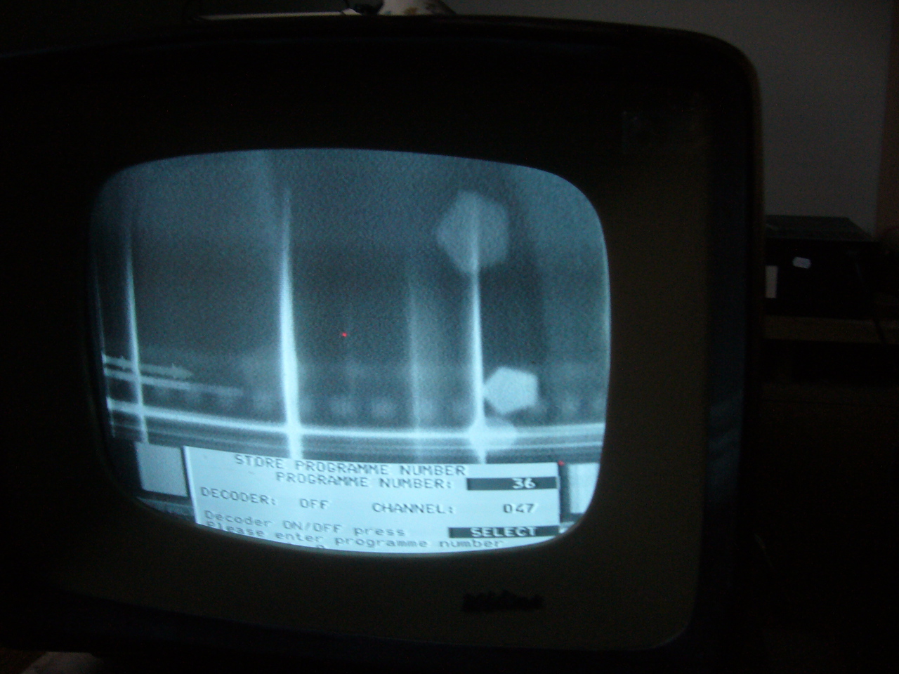

vagy 4db új KF (EF80-as cső) hiányozna még és tökéletes lesz.
(#) zolika60 válasza küzmös Gergely hozzászólására (») Feb 13, 2015 / 1
Legalább nem csak rádiót látunk. Szép klasszikus darab.

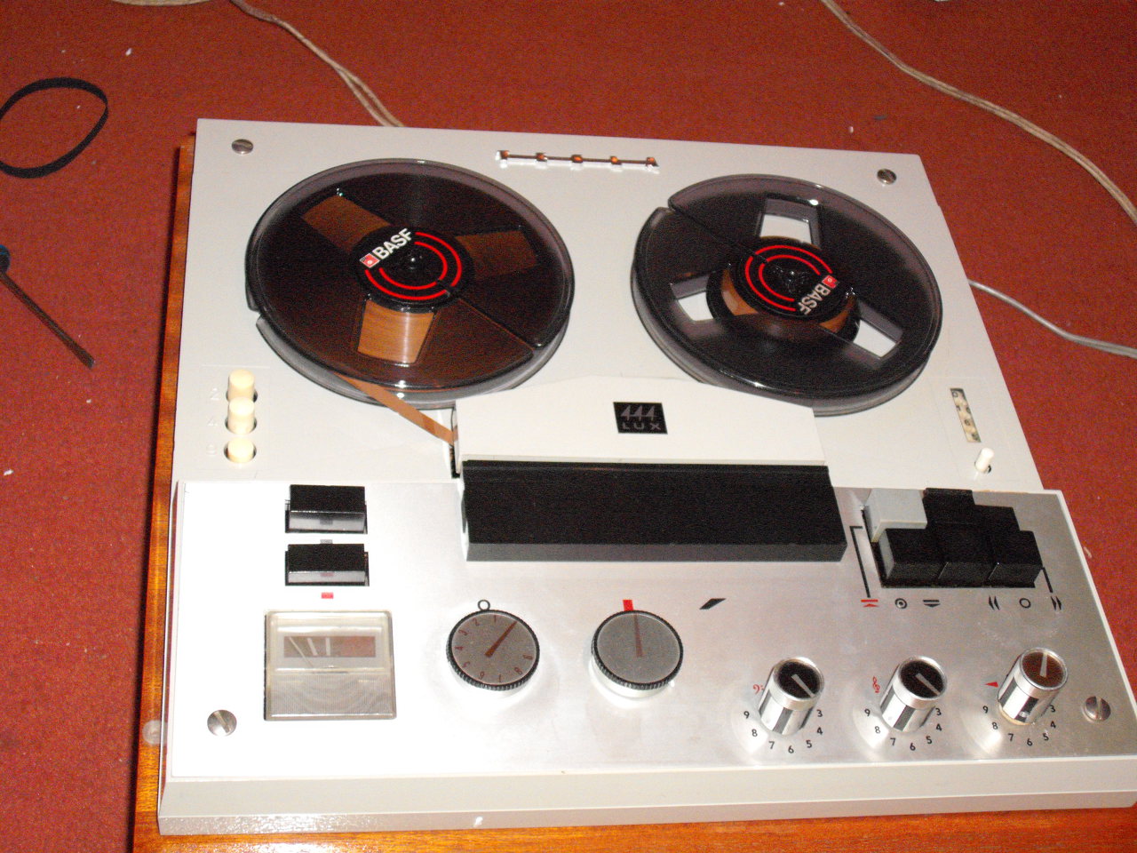

Akkor legyen egy magnó is.
(#) zolika60 válasza kristikoma hozzászólására (») Feb 13, 2015 /
Szép darab ez is, bár nem olyan régi. Meg van saját topicja is.
(#) ronin75 válasza kristikoma hozzászólására (») Feb 14, 2015 /
Köszönöm, hogy megmutattad. Legalább van, aki meg mutat valamit, ami az övé, még ha nem is olyan régi és van saját topicja is
(#) kisgeri válasza küzmös Gergely hozzászólására (») Feb 14, 2015 /
Nagyon szépen működik már most is, majd kíváncsi leszek a végeredményre!

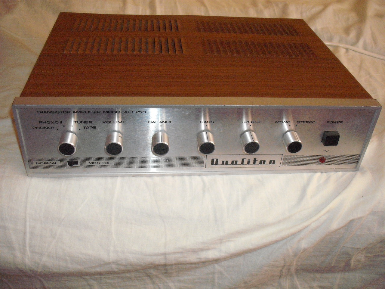

Bármikor. Ugyan tényleg van saját topikja, de úgy gondoltam, hogy ez ide is elfér. Tény, hogy nem annyira idős, ez a magnó úgy 70-es évek elején készülhetett. Meglepően hallgatható hangja van külső erősítőről. Nem mellesleg valóban saját tulajdon. Ha megnézed saját adataimat, a weboldal címét, na oda töltöttem fel pár dolgot.Apropó külső erősítő... Nem volt egyszerű eset fotózni.

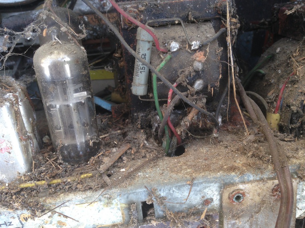

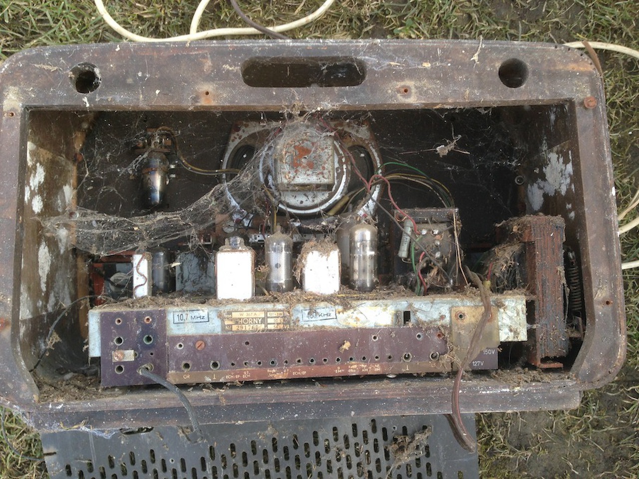

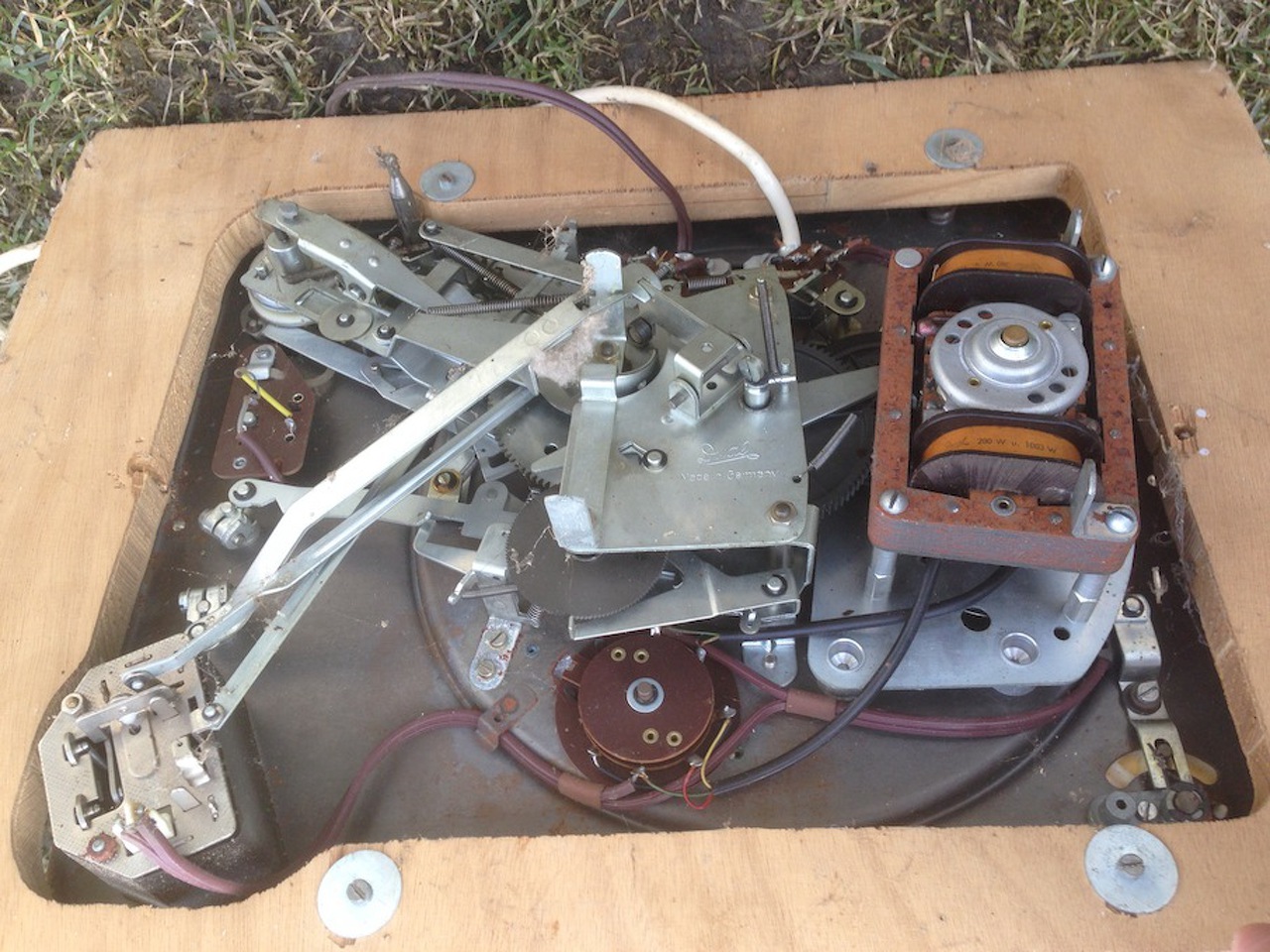

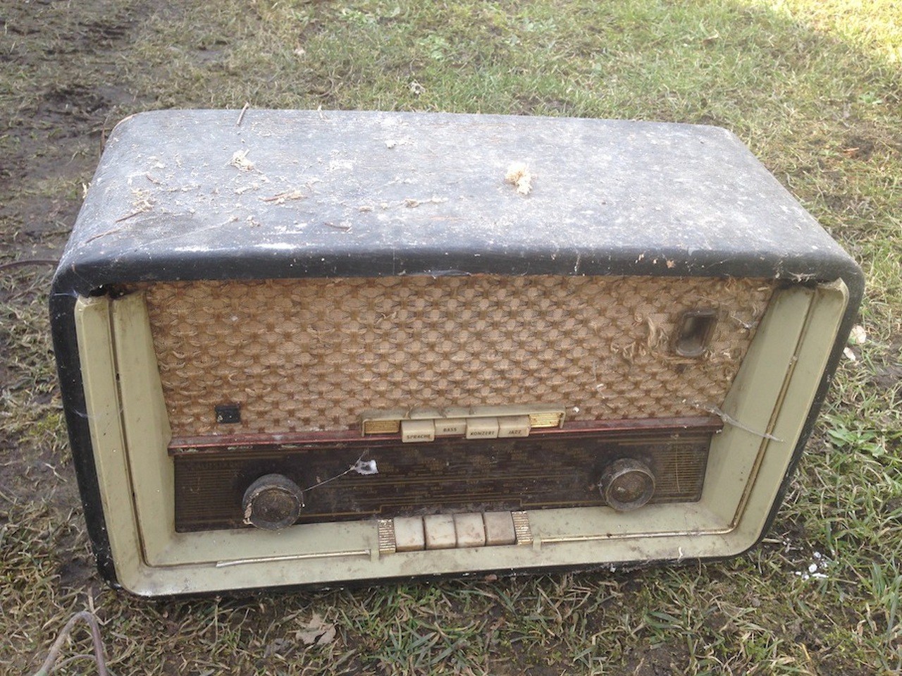

Üdv mindenkinek! Egy mai padláslátogatáskor mentettem meg öket egy régi házból.
Lemezjátszó,Dual 1003W
Rádió:Horny W367 A
Kb 30-éve hevertek ott érintetlenül,miután kissé megtisztitottam öket,ugye muszáj bekapcsolni,mert a szenvedély ezt kivánja.Hiánytalannak tünik mindkettö,nem nyúlkáltak bele,ezért kockáztattam meg a bekapcsolást.A lemezjátszó motorja rendben,de minden görgö,lemeztányér bevan állva,ami nem csoda,szóval tisztitás után minden müködni fog.Ami számomra csodálatos ezekben a szerkezetekben,hogy a gumigörgök tökéletes állapotúak,nem mállnak szét,nem deformálódnak,jó anyagból vannak.A legfontosabb,hogy a hangszedö is benne van tüvel.
A rádión egy állomást sikerült csak befognom urh-n,ami teljesen ráadott hangerövel csak nagyon halkan szólt.Skálahúrozás ép,izzók világitottak kis mozgatás után,csövek fütenek.Lesz mit rajta melózni. Szép estét mindenkinek.

Gratulálok!
Irigykedve néztem a képeket, bár a munka mennyiségére gondolva nem is irigyellek.
Szerencse hogy egér úr nem talált rá.
Sok kellemes felújítási órát kívánok.
(#) CT-3 válasza color hozzászólására (») Feb 19, 2015 /
Köszi,jelenleg is dolgozom rajtuk.
