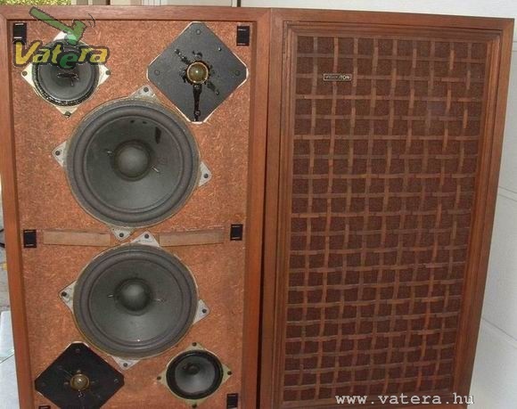

Hát én holnap válok meg az öreg 500 asoktól. Saját projekt indul hangfalügyben, mert a 100 Watt fölöslegesen sok, viszont a hangzás mély terén hagy némi kívánni valót maga után. Könnyen átcsap középbe...A vidinek volt egy szériája amit megpróbálok utánépíteni.Ez. A fontos a közép és magas elrendezés. Azt szeretném, ha egységesen szólna a doboz.

(#) Imi65 válasza Bolfi81 hozzászólására (») Feb 23, 2009 /
Nem akarlak elkeseríteni, de a sok hangszóró nem a HiFi irányába vezet. A Vidi-nek ezt a sugárzóját én soha nem láttam (pedig találkoztam, vagy 20 félével), de nem venném meg. Valaha, egy 4 Ohm -os DC4014-esem volt. Abban 5 hangszóró volt, 2db 20cm-es mély (mint ebben), egy 13cm-es közép, egy 8cm-es közép, és egy 20mm-es dóm. Csodákat vártam tőle, megkaptam.
A HFM így minősítette anno: Ködös, zavaros, természetellenes hangkép - de nem bántóan rossz. Sok basszus, de nem szép, nem definiált. Közepén lyukas. Csörömpöl. Monó. Mindent összemos. Abszolúte nincs semmi tere. A hangkép középre, és előre szorul. Az énekesek hangja nagyon kellemetlen. A trombitán magashiány, és torzítások. Összefoglalva: Nem túlságosan bántó, de rendkívül zavaros hangú hangsugárzó. Térhatása úgyszólván nemleges, szinte nincs is értelme sztereóban használni.
És: Íme, bebizonyosodott, hogy a nagy hangdobozok nem feltétlenül jobb a kicsinél, a sok-sok hangszóró nem feltétlenül előnyösebb a kevés hangszórónál. Amior az előlapot telezsúfolják motorokkal, olyasfajta térhatásra lehetünk elkészülve, amilyet a VT DC4014 produkál.

(#) Bolfi81 válasza Imi65 hozzászólására (») Feb 23, 2009 /
1 mélyel gondoltam..csak h alul is meg fölül is van magas meg közép.
Akkor meg ez is mély hiányos lesz, nem? Ha a 30 cm-es HS500-asnak kevés volt a mélye, akkor ennek 1 20cm-essel szintén kevés lesz, szerintem, bár nincs hangsugárzó építési tapasztalatom.... :nemtudom:

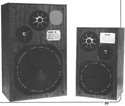

(#) scooby_ válasza Bolfi81 hozzászólására (») Feb 23, 2009 /
1000x jobb a HS-500!
Nem javasolt megválni tőle.
Amúgy nem sok az a 100W,a mélyet pedig kilehet emelni egy reflexcsővel.
A legfelső hangszóró mellé kell tenni egy Kb akkora csövet mint a 2. hangszóró.
A HS-511-es azthiszem úgy volt megoldva.
Mellékeltem egy rajzot mire gondoltam.
Amúgy egy fasza védelem is van a hangfalban relés,és egy fasza hangváltó is.
Nekem a múltkor le is védett az orister végfokjánál,amikor egyenáram ment a kimenetre
