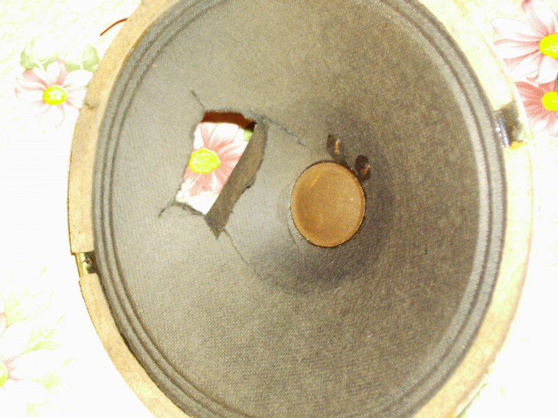

Üdv uraim.Meg kell hogy osszam veletek a mai tevékenységemet. Amellett hogy az Elprom levert a székről :shocking: ...sikerült rájönnöm miért recseg. Gyakorlatilag az eltolt tekercsű (nem tudom hogy hogy hívják de nem középen van a tekercs) ováhangszóró Videoton módjára körbeszakadt. Lepedőből FBS sel gyártottam rá próbamembránt.és jó lett.Holnap véglegesítem, mert megér egy misét.Van ilyen

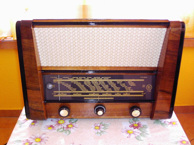

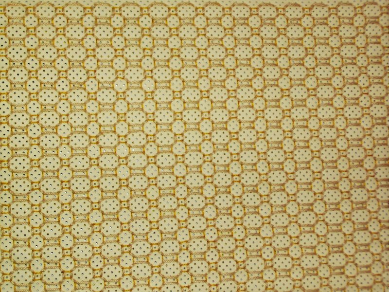

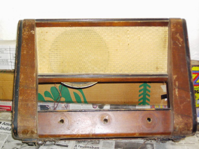

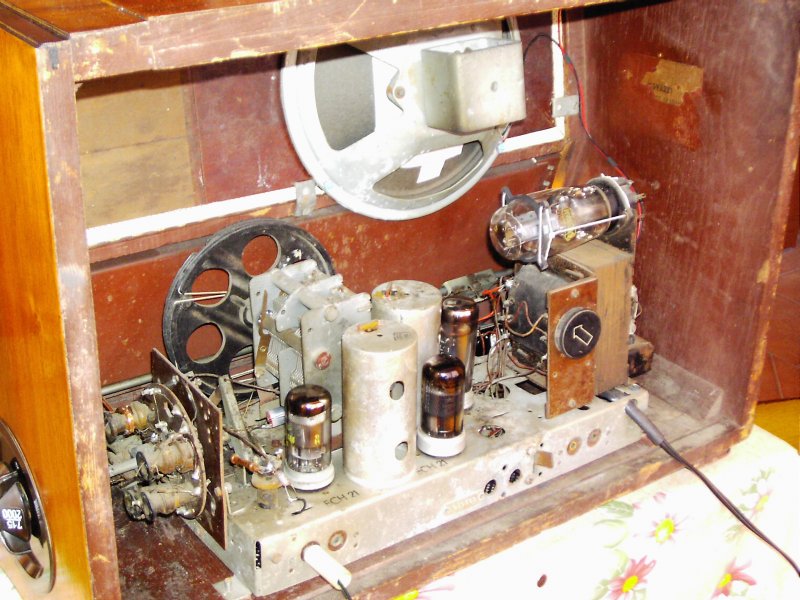

(#) PillerFecó hozzászólása Feb 25, 2009 /

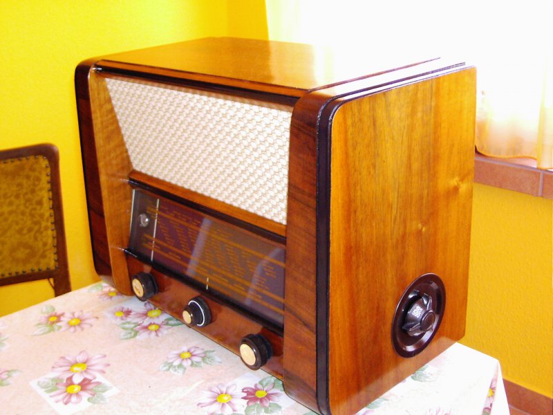

Üdvözletem uraim! Elkészült a terta nagyjából. Még egy hátlapot kell faragnom hozzá,mert sajnos nincs hozzá Küldök néhány képet,ha valakinek kell,teszek fel még,skálahúrozás stb.
Ja és még 1.
(#) llaci56 válasza PillerFecó hozzászólására (») Feb 26, 2009 /
Szép lett. De miért van olyan érzésem, hogy nincs mélysége a rádiónak? Kiretusáltad a képet?

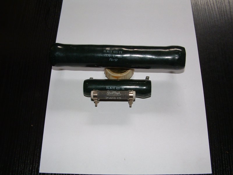

(#) oregtamas0202 hozzászólása Feb 26, 2009 /
Üdv. Valaki műszer ellenállást keresett sajnos nem emlékszem: Laci vagy Zoli? Súlyra pontos!!!
(#) PillerFecó válasza llaci56 hozzászólására (») Feb 26, 2009 /

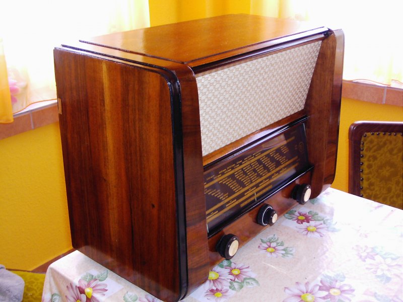

Üdvözletem! Nincs retusálva a kép. Küldök olyat ami más szögből lett fotózva. Köszönöm a véleményeket. Én egyébként nem a 100%-os eredetiségre törekszem. Ami saját részre készül,abba megpróbálok valami egyedit vinni.Sajnos ez az én ostoba felfogásom.
Mint mondtam, nagyon szép. Az előző képsorozatnál a fény esett rosszul, azért volt olyan furcsa.
(#) petya54 válasza PillerFecó hozzászólására (») Feb 26, 2009 /
Szia! Gyönyörű lett! Gratulálok hozzá!
(#) Danaman válasza PillerFecó hozzászólására (») Feb 26, 2009 /
Hmm szép lett, gratulálok hozzá!
(#) lpcollector válasza PillerFecó hozzászólására (») Feb 26, 2009 /
Ez tényleg nagyon szép lett. Az enyémnek sajnos sérült a hangszóróselyme, de megvolt a hátlapja, viszont nem lett ennyire szép, mint a Tiéd. Gratulálok a munkádhoz.

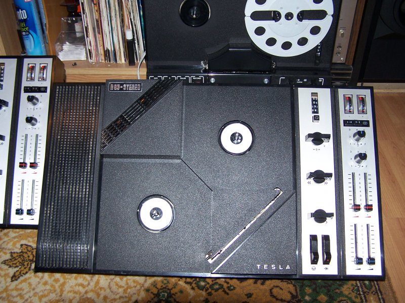

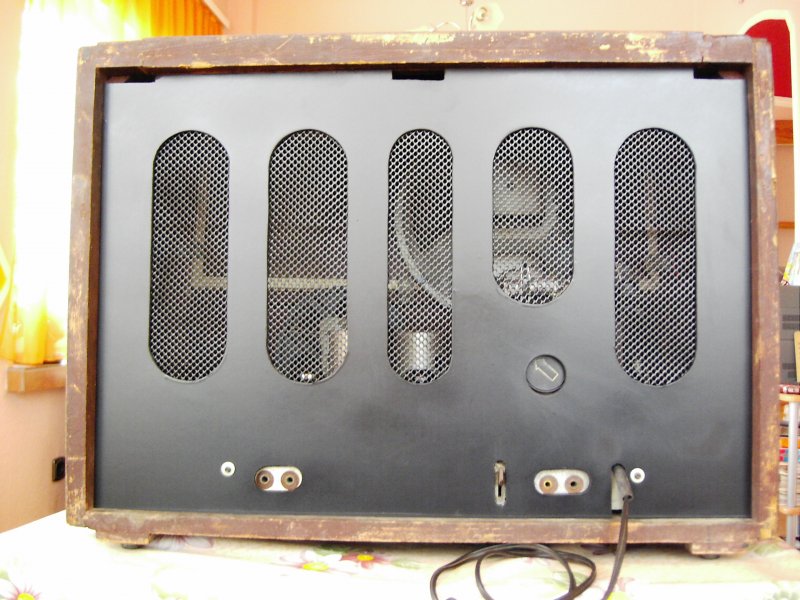

(#) mp3maker hozzászólása Feb 27, 2009 /
Elkészült a másik B93. Ezzel kevesebb munkám volt, és külsőre is jobb állapotú
(#) perlaci válasza PillerFecó hozzászólására (») Feb 28, 2009 /
Nagyon szép munkát végeztél. A politúrozást is te csináltad? Vagy lakkozva van. Kíváncsi lennék egy politúr felújítási technikára.
(#) PillerFecó válasza perlaci hozzászólására (») Feb 28, 2009 /
Szép napot! Én végeztem a káva felújítást is. Lakkoztam.

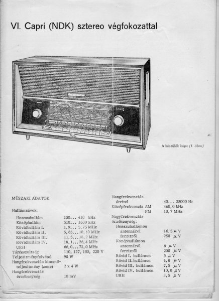

Szereztem egy "CAPRI" rádiót, egyben van, jó lenne áthangolni az FM sávot- CCIR-re. Kérek ötleteket!
Kösz:gkari
(#) Imi65 válasza gkari hozzászólására (») Márc 1, 2009 /
A Capri nem a VT Sirius sztereó változata? Mert akkor kétnormás.
(#) gkari válasza Imi65 hozzászólására (») Márc 1, 2009 /
Sajnos nem, ez egy NDK gym. csöves nagyszuper, amiket MO.-ra gyártottak,azok OIRT.A Sirius a VT kiváló tranyos táskarádiója, az is van nekem.

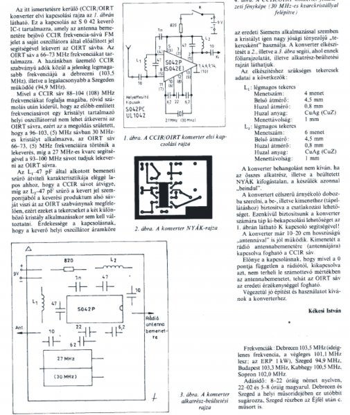

Készítsd el a mellékelt"kütyüt"! Az áthangolandó készüléket meg sem kell bontani hozzá. l bevált, többször kipróbált kapcsolás!
(#) llaci56 válasza gkari hozzászólására (») Márc 1, 2009 /
Na, mégegyszer...
Készítsd el a mellékelt"kütyüt"! Az áthangolandó készüléket meg sem kell bontani hozzá. Jól bevált, többször kipróbált kapcsolás!

Ha jól értem erről van szó.

Laci, Ez elég halovánka
(#) gkari válasza llaci56 hozzászólására (») Márc 1, 2009 /
Köszönöm, kérdés, hogy vannak-e ilyen kvarcok, meglátjuk, a kapcs. szimpi.Melyik kiadvány, lehet,hogy nekem is megvan.

Pontosan!Tkp. semmi különös baja nincs, csak a hangolómechanikákat kell ismét bejáratni.Az URH doboz sajnos annyira zsúfolt, hogy szignalgen. híján nem merek beletúrni.llaci56-nak:a Beethoven az bizony rokony!

(#) llaci56 válasza Danaman hozzászólására (») Márc 1, 2009 /
Sajnos ezek nem saját szkennelések.
