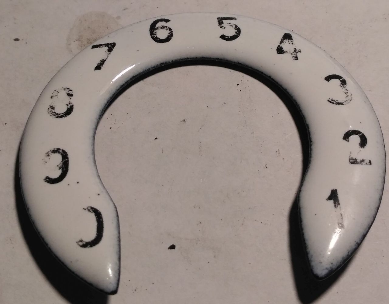

A CB24 telefonok részben porcelán számlappal készültek. Most kezembe került kettő is ahol a porcelán erősen megkopott, a számok részben eltűntek. 1. kép (fém tollszárral tárcsáztak?) Nem tudom volt-e szó róla már, hogy hogyan lehet javítani, én leírom mit tettem. Ez más porcelán táblák esetén is alkalmazható.
Első lépésként alkohollal és benzinnel tiszítottam, a zsír le is jött, de a kopásban maradt a sárgás elszíneződés. Ezt klóros fehérítővel bekenve, pár perces állás után sikerült eltüntetni. Utána ismét alapos alkoholos tisztítás következett. 2. kép.
A számokat alkoholbázisú 0.5mm-es fekete filccel pótoltam. Ez babra munka volt, ügyes kezűek előnyben. Szerencsére ha egy szám nem tetszik, lemosom alkohollal és kezdem újra, nem lehet véglegesen elrontani. Volt szám amit 4x mostam le mire átment a MEO-n. (Egyébként eredetileg sem tökéletesek ezek a zománc feliratok, a kisebb hibák korhüek lehetnek.)
Ezután lakkozás következik. Sajnos még a vízbázisú lakkok is fel tudják oldani az alkoholos filcet, ezért első rétegként vékony akril lakkréteget fújtam rá. Az akril lakk elég kényes, úgyhogy utána vízbázisú fényes parketta lakkal borítottam 2 rétegben. 3.kép
(#) Qju válasza em hozzászólására (») Szept 15, 2017 /
Szép jó estét!
Szerintem érdemes lenne megpróbálni a
"Zselé Lakk - UV fényre száradó körömlakk" -ot.
Sokféle színben kapható és kopásálló kemény felülete ad száradás után.
Nem utolsó sorban tökéletes zománc érzetet ad.
A felülete enyhén domborodó már egy vékony réteg esetén is.

(#) em válasza bbb hozzászólására (») Szept 18, 2017 /
Ha jól értettem a fehér körömlakkal a lepattant zománcot pótoltátok?
(#) bbb válasza em hozzászólására (») Szept 18, 2017 /
Nem. A fehér körömlakkal feliratozni szerettem volna festett alura. Az UV-val kezelés után is simán feljött. De ha eljössz érte, neked adom a fiolát a maradékkal, játszhatsz vele nyugodtan.
Köszönöm a kedvességed, de fehér lakkal nem tervezek most dolgozni. Az alura nehezen tapad a festék az oxidréteg miatt. Legjobb homokfújással érdesíteni előtte.
A festékkel nem volt gond

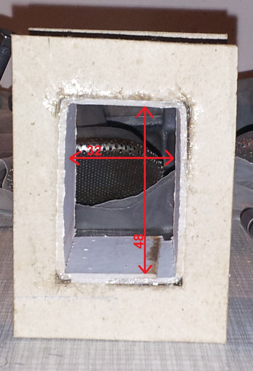

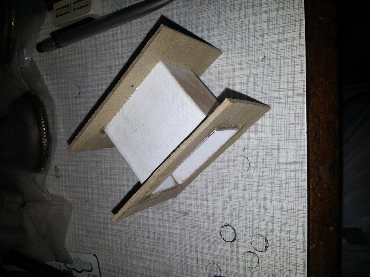

(#) tdi75 hozzászólása Szept 19, 2017 / 1
Tudom hogy itt egy kicsit off, de hátha kell valakinek.
Tegnap csináltam egy csévetestet trafónak de egy kicsit elméreteztem. Nekem kicsi lett.
Ha kéne bárkinek jelezzétek, csak ne kelljen postázni mert az egész nem ér annyit mint egy postaköltség.
A hozzászólás módosítva: Szept 19, 2017
(#) Janó bácsi válasza tdi75 hozzászólására (») Szept 20, 2017 /
Ha ebből a papírból csinálod, mindenképpen impregnálni kell, mert nedvszívó. Vagy kend át faragasztóval, vagy lakkozd le valamivel. jó vastagon. Én a 4 (8) sarkát le szoktam vágni, vagy kerekíteni, úgy pofásabb.
(#) tdi75 válasza Janó bácsi hozzászólására (») Szept 20, 2017 /
Meg fogom fogadni a tanácsot. Ez ugyan az első példány. Prototípus El is csesztem. Nem számoltam bele sem a papír vastagságát, sem azt hogy ha hajtom szabad kézzel és satuval, nem biztos hogy tudom tartani a mérethűséget. Nem is tudtam. Szóval csináltam egy másikat de annak már le kerekítettem a sarkait. Szerintem is pofásabb az.
