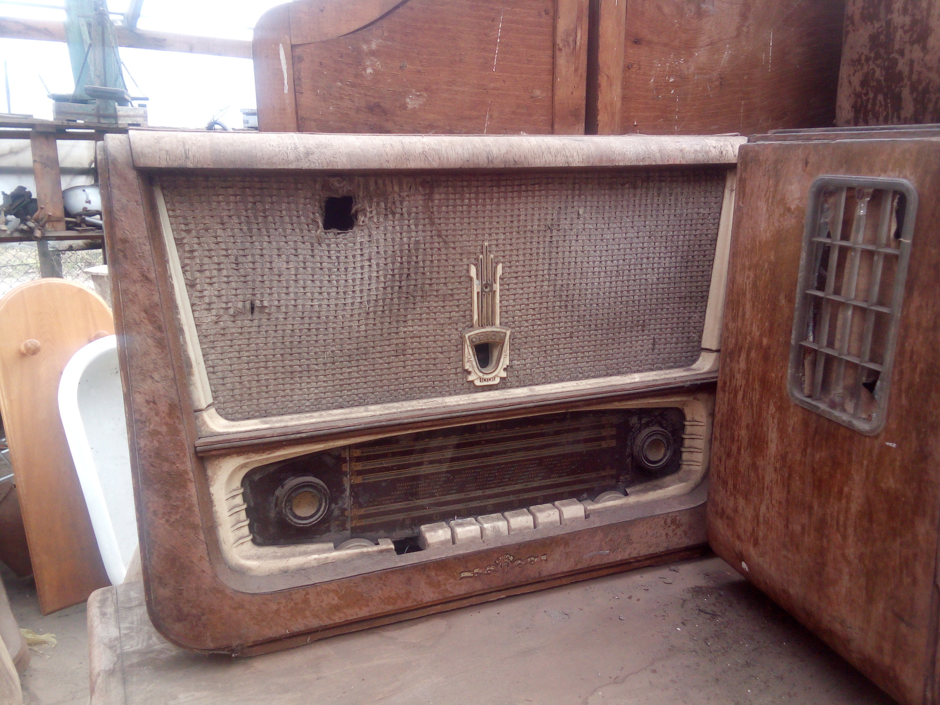

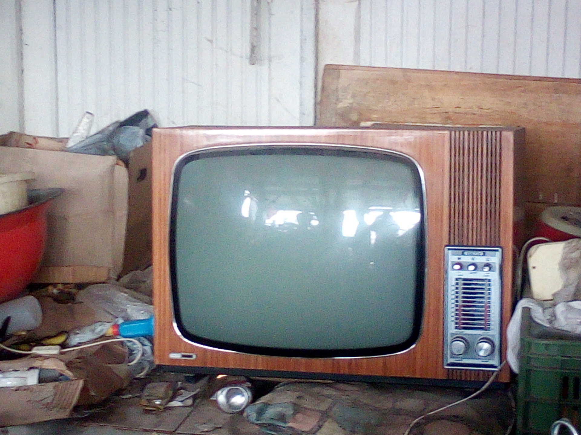

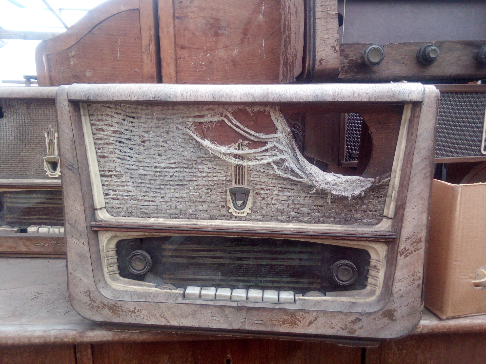

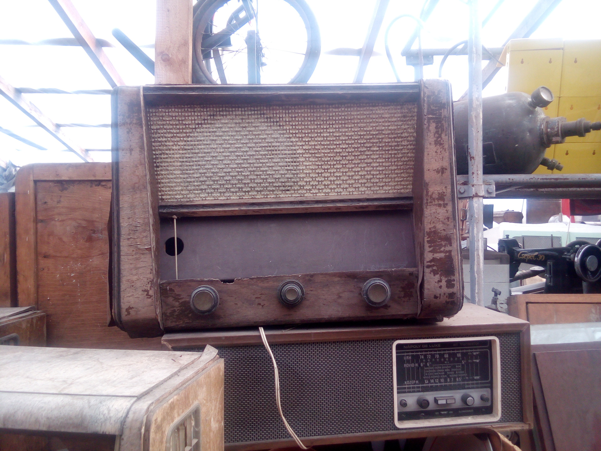

(#) jani1987 hozzászólása Feb 22, 2020 / 1
Aki menteni akar annak tessék. Monoron van.
(#) jani1987 válasza jani1987 hozzászólására (») Feb 22, 2020 / 1
Még kép.
Helyileg.

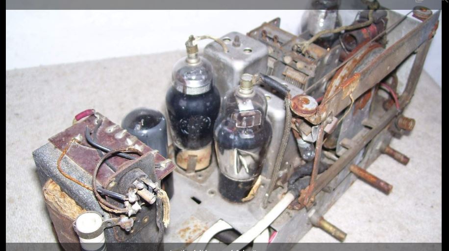

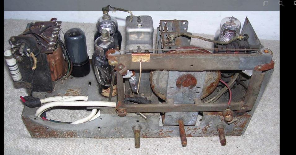

(#) asasin hozzászólása Feb 25, 2020 /
Sziasztok?
Esetleg valakinek lenne tippje hogy ez melyik rádiónak a belsősége?
Válaszokat előre is köszönöm!
(#) madzagos válasza asasin hozzászólására (») Feb 25, 2020 /
Na innen lesz szép nyerni!
(#) Gafly válasza madzagos hozzászólására (») Feb 25, 2020 /
Legalább csövek vannak benne.

(#) asasin válasza Gafly hozzászólására (») Feb 26, 2020 /
1 db hiányzik belőle az egyenirányító cső. És a táp részénél komoly égés is van amit újból kell építeni szinte. Az a baj hogy semmi jelzés nem látszik rajta hogy milyen rádió lehetett.

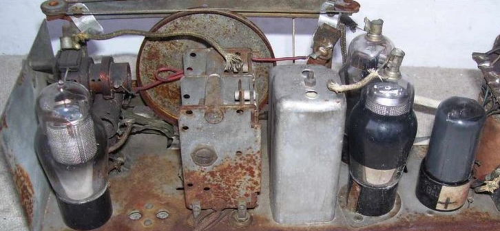

(#) asasin hozzászólása Feb 28, 2020 /
Esetleg valaki tudna segíteni hogy ezek milyen típusú csövek lehetnek? Felirat lekopott már sajna. Esetleg a csőtípusokból sikerülne beazonosítanom a készüléket.
(#) gkari válasza asasin hozzászólására (») Feb 28, 2020 /
Az a gyanúm, hogy ez nem gyári készülék. Nincs kimenőtrafó, lehet, hogy hallgatóval használták? A kapcs.rajzot kellene (sziszifuszi munkával) visszarajzolni, akkor már jobban ki lehetne találni, hogy milyen elven működött (szupreg, szuper, stb.), így a csövek is is jobban azonosíthatók. Másik megoldás: tkp. új készüléket építeni - retro stílusban pl. jobban elérhető loktal (színüveg "-21-es") csövekkel.
(#) Gafly válasza gkari hozzászólására (») Feb 28, 2020 /
Nem sziszifusz.
Napi rutin csak.
(#) fgyj válasza gkari hozzászólására (») Feb 28, 2020 /
A képek nem zárják ki, hogy lehetett kimenőtrafó is, hiszen az nem a sasszin, hanem a hangszóró közelében, vagy éppen a hangszórón szokott lenni.

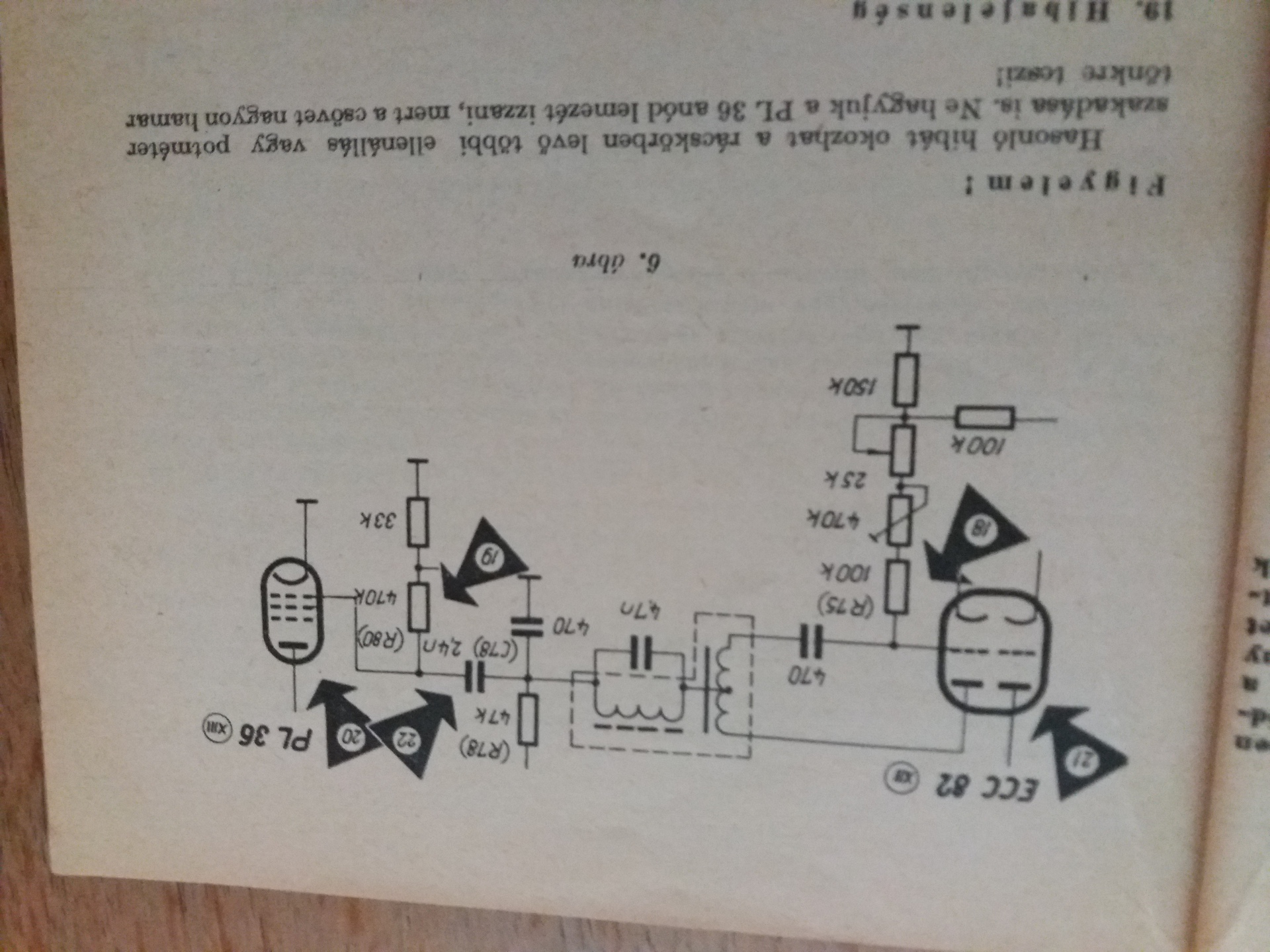

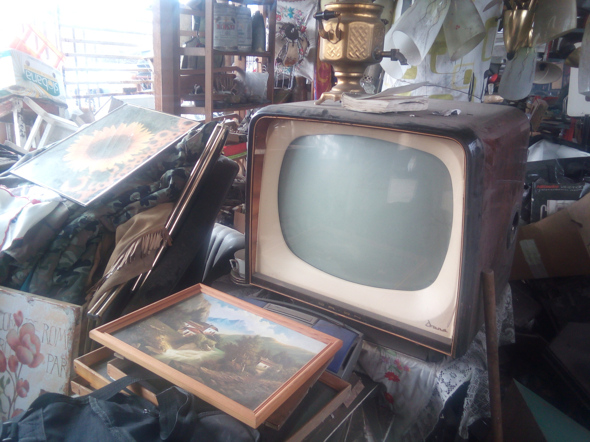

(#) MakSamu hozzászólása Márc 1, 2020 /
Üdvözlet mindenkinek.
Van egy orion Duna tévém aminek javítása közben zsákutcába jutottam. A rádióamatőr füzet 48. kiadásában a 22.oldalon a 18as hibajenségként van leírva. Kép nincs, hang esetleg torz. pl36 cső anódja izzik, a biztosíték kiég amikor elkezd izzani a pl36 anódja. A füzet szerint a 100kohmos rácslevezető ellenállás cseréjével lenne orvosolható. A valóságban ez az ellenállás nincs megszakadva, körbenéztem az ecc82 cső környékét, de semmi nincs megszakadva. Mi a teendő, vagy a hiba máshol keresendő?
(#) kisgeri válasza MakSamu hozzászólására (») Márc 1, 2020 /
Úgy általánosságban minden papírkondenzátor csere, de a többit is érdemes átnézni zárlatra, szivárgásra. Ellenállásokra szintén érdemes ránézni. Tápfeszültsége megvan rendesen mindenhol? Kutyaház hátulján levő teljesítményellenállások mind jók?
(#) Gobe54 válasza MakSamu hozzászólására (») Márc 1, 2020 /
Én mindenképpen megnézném a 33kohm-os ellenállás nem szakadt-e, és a C78 nem zárlatos, ill. nem vezet át.
(#) ferci válasza MakSamu hozzászólására (») Márc 1, 2020 /
Ne ragadj le annál a 100 kohmnál - van ott még más is, ami megszakadhatott vagy kontakthibás.
Ha nem megy az ECC82, nincs sorfreki, nincs negatív impulzus és előfesz a PL36 vezérrácsán, persze, hogy izzik.
Próbálj frekit mérni/ellenőrizni valami biztonságos módszerrel ( 15.625 Hz ).
(#) MakSamu válasza Gobe54 hozzászólására (») Márc 1, 2020 /
A 33k ohmos ellenállás nem szakadt. A C78 az lehet rossz is.
(#) MakSamu válasza kisgeri hozzászólására (») Márc 1, 2020 /
A papírkondik ki lesznek cserélve, de nem szivesen cserélek, mert egy újabb típusnál gondokat okoztak az új kondik. A tv tápfeszültsége rendben van. A kutyaházban, és alatta az ellenállások jók.
