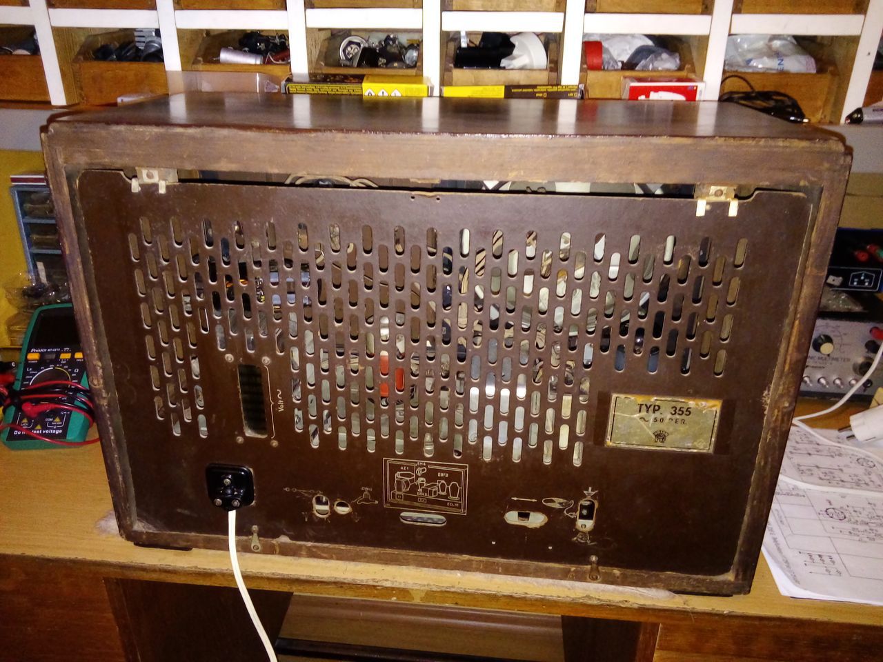

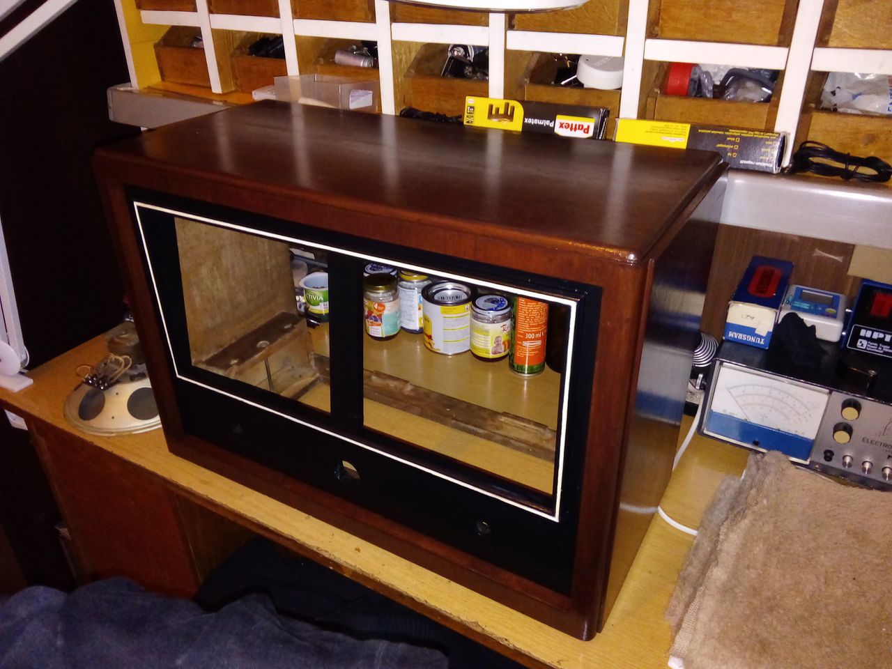

Üdvözlet mindenkinek!
Lassan de biztosan haladok az Orion 355 dobozával. Szerettem volna minél többet megtartani az eredeti állapotából viszont idő közben rájöttem hogy ez szinte lehetetlen.
Eredetileg sok helyen hiányzott a lakk, egy részen a furnér is, illetve valaki banándugó aljzatokat épített a jobb oldalra.
Elölről és a bal oldal szép volt, a tetején az eredeti lakk erősen hiányos, karcos, és a furnér a végén felvált. A jobb oldal gyakorlatilag az említett hiány, a fúrás és a lakk állapota miatt menthetetlen.
Először a régi lakkréteget ahol engedte lecsiszoltam, (a jobb oldalát teljesen) a hiányt és a furatokat javítottam, ezután megpróbáltam kevert dió páccal színezni a hiányzó részeket. Persze nem lett jó, még az első lakkréteg sem javított a helyzeten. Felül látszott igazán az eltérés a javítás és az eredeti állapot között. Bárhogy is próbáltam az eredeti még megmaradt (szerintem) sellak nem összehozható a jelenleg használatos anyagokkal, egyszerűen az árnyalatok meg az egész összkép nem stimmel.
A megoldás cseresznye színű páccal színezett lakk. Az eredmény a képeken, sokkal szebb mint az itt-ott javítgatott, de sajnos így a régi patina amit szerettem volna megtartani elveszett. Cserébe egy időtálló szép bevonatot kapott a doboz.
A hangszóró szövetét tisztítottam és a skálaüveget is amennyire lehetett, de csak a feliratok körül mert félek hogy lekopna. A skála legfelső sora sajnos így is enyhén sérült mert úgy használták hogy a mutató beleért. A gombokat még festeni kell, a hangszóró szövetet újra ragasztani, vágok majd új filceket a gombok alá, hátlap tartókat pótolni ...lesz még vele dolog viszont a neheze már megvan, alig várom hogy kész legyen

Köszönöm! Négy réteg lakkot kentem fel minden oldalra, két réteg színtelen és kettő páccal kevertet. Minden oldalt egyenként, forgatva a dobozt. Összesen 16 száradást kellett megvárnom. Kivéve a fekete betétet, azon csak két réteg van. A fehér csíkkal is elszórakoztam egy darabig mire jó lett, kellett hozzá a türelem.

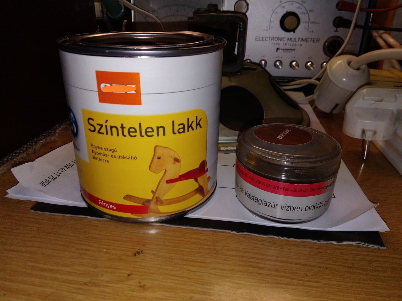

(#) GARFIELD13 válasza tiko77 hozzászólására (») Feb 5, 2020 /
Először is gratulálok a felújításhoz, nagyon szép lett.
"A megoldás cseresznye színű páccal színezett lakk." rész érdekelne engem részletesebben ha lehetséges (hogyan kell keverni), mert egy leharcolt Supraphone RK 09-es dobozpárt szeretnék rendbe rakni és a furnér hiányok, levert sarok pótlása miatt az is 100%, hogy foltos lenne, ha nem így kerül felújításra.
A segítséget előre is köszönöm.
(#) laczika válasza gkari hozzászólására (») Feb 5, 2020 /
Megépítettem légszerelve, és stabilan működik. Egyből normálisan szól és fél óra múlva se torzít. High-end ebben a műfajban nyilván nem lett, de így most elfogadható lett és ez a lényeg. Véglegesíteni fogom egy kis öcsipanelen ezt a pár plusz alkatrészt. Ezen a rádión most inkább a használhatóságot preferálom mint a gyári állapotot.
(#) tiko77 válasza GARFIELD13 hozzászólására (») Feb 5, 2020 / 3
A színezővel kapcsolatba helyesbítenem kell, viszont ez a végeredményen nem változtat. A képen látható anyagokat használtam. A lakk egy hárombetűs barkácsáruház (kitakartam hogy ne legyen gond vele de azért ki lehet találni ) saját márkás vizes bázisú lakkja, a színező viszont nem pác ahogy írtam, hanem vízben oldódó lazúr. Eredetileg pácot kerestem ezt ajánlották, elnézést a tévedésért.
http://www.egrokorr.hu/termekeink/lakossagi-termekek/zomancok-feste...ulatum
A lakkból egy kis üvegbe áttöltöttem nagyjából 1,5dl-t (két rétegre ennyit elégnek gondoltam) és az említett por állagú lazúrt kevertem bele. Kisebb mennyiséggel kezdtem, próbáltam egy fadarabon, addig adagoltam a port amíg jónak nem találtam a színt. Szépen oldódik a lakkban nem lesz vele gond. A furnér pótlást érdemes egy kicsit előre színezni, én úgy csináltam hogy vizes kis ecset hegyét épphogy belemártottam a porba és azzal festettem meg a sokkal világosabb pótlást. Persze ha eleve színezettel javítasz akkor ez nem biztos hogy szükséges.

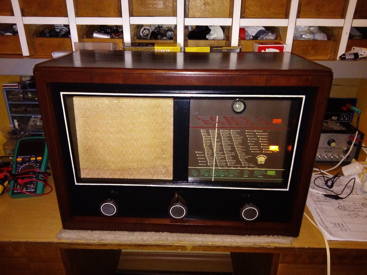

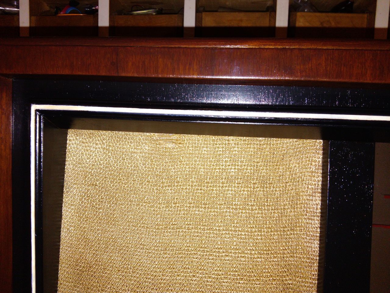

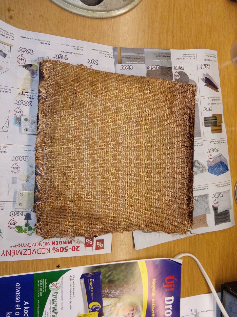

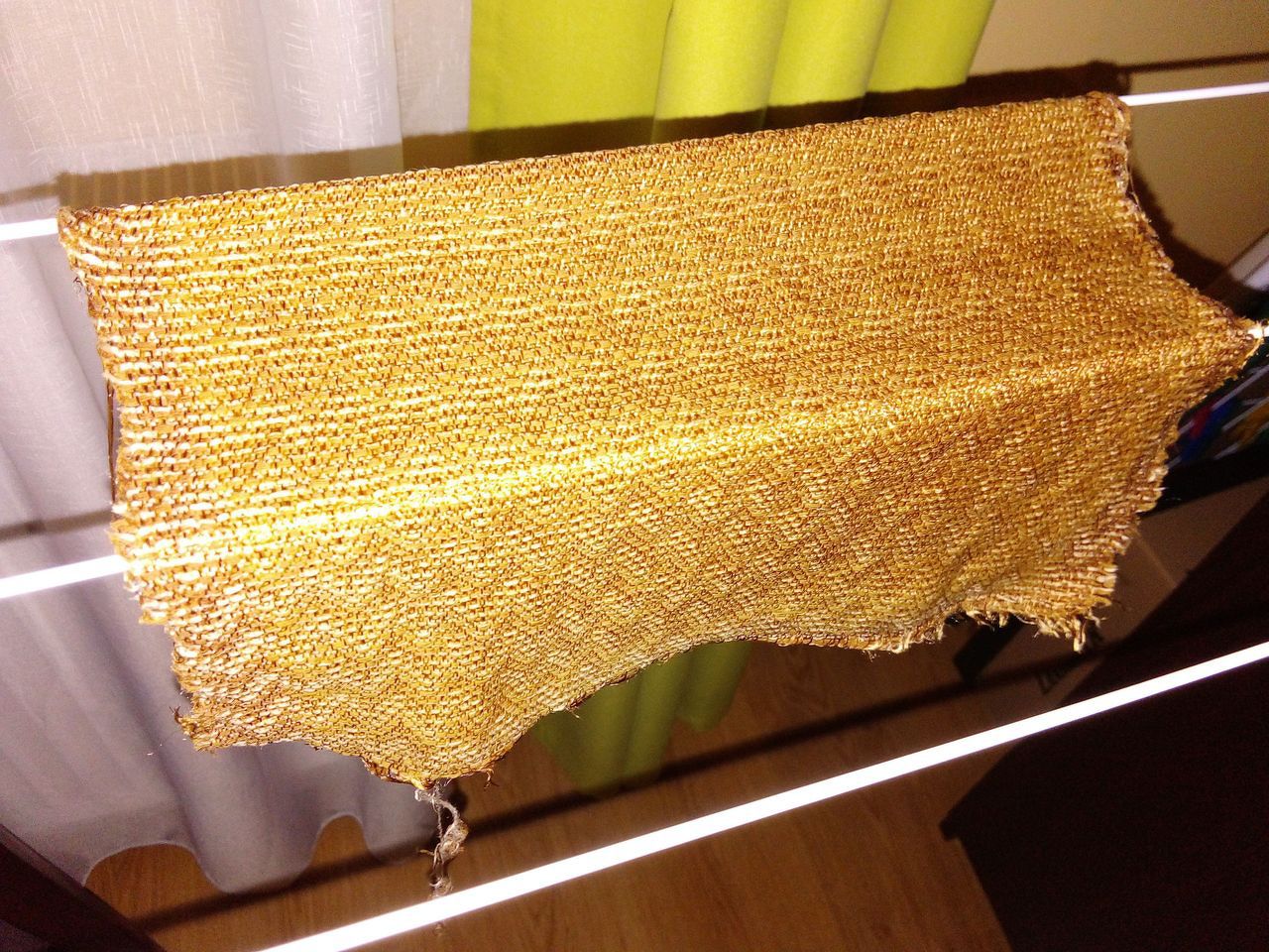

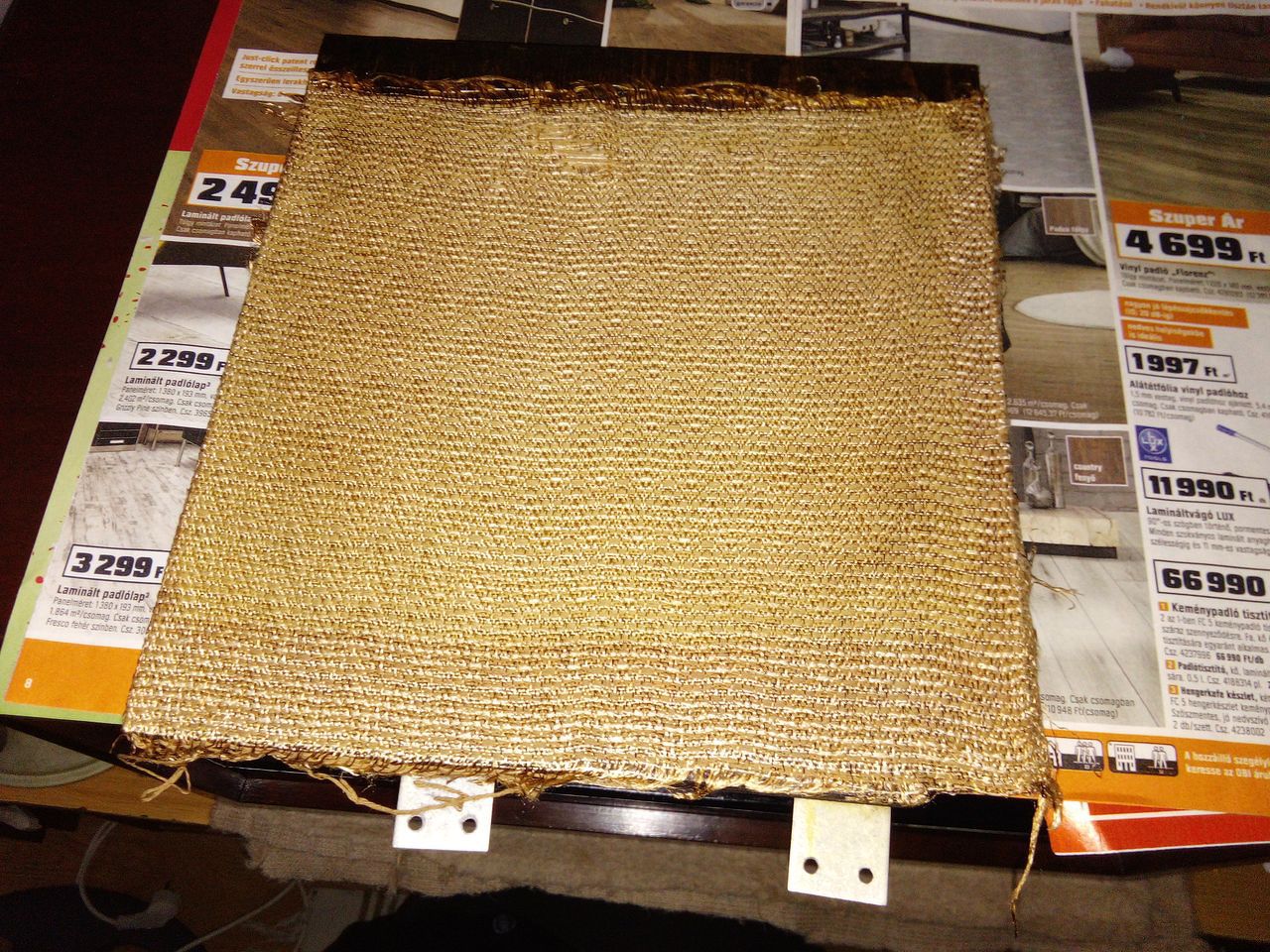

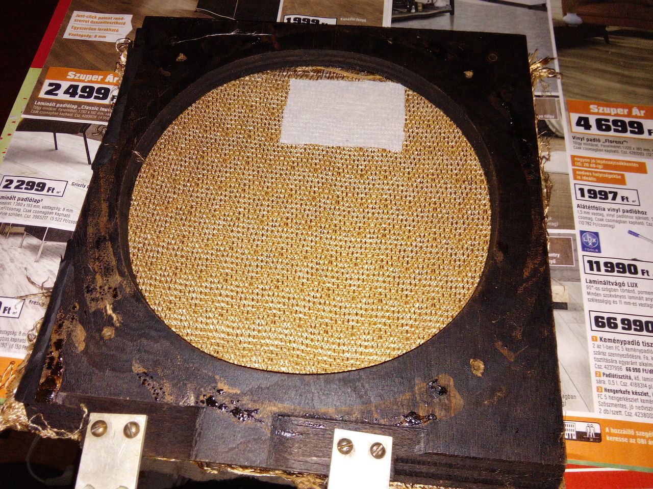

Elkészült a rádió. Sajnos a szövettel és a ragasztással meggyűlt a bajom, megosztanám az ezzel kapcsolatos tapasztalataimat, pár apróság amit ha tudtam volna akkor megspórolok egy csomó időt és bosszúságot. Az első, hogy vízzel nem tisztítok többet ragasztott helyen, sajnos már utólag tudtam meg hogy pl. az alkohol nem oldja az enyvet, mondjuk az kérdés hogy mit csinál a szövet "aranyozásával" nem e fakítja ki. Nem tudom például a denaturált szesz megfelel e a célra, majd egyszer egy amúgy is rossz szöveten kipróbálom.
Ha már vízzel lett tisztítva a szövet érdemes jól kimosni belőle a ragasztót mert ami benne marad merevvé teszi, és ahogy tapasztaltam össze is megy. Ha fontos a méret ez gond lehet, nekem is az volt. A szélek nincsenek fixálva, könnyen bomlik emiatt is lehet a méretből veszíteni.
Nyújtani csak nedvesen és nagyon óvatosan (de inkább ne mert számottevően úgy sem lehet), én sajnos megpróbáltam és bármennyire is óvatos voltam a nedves anyag elfoszlott. A további foszlást egy spéci rávasalható ragasztós szövettel akadályoztam meg.
A szakadás és a méretcsökkenés (összement) miatt úgy próbáltam pozicionálni a szövetet hogy a hiba minél kevésbé látszódjon. A ragasztás sem egyszerű, háromszor áztattam le a szövetet mire jó lett. Az alap hogy száraznak kell lenni amire ragasztunk, a szövetet kissé szivaccsal nedvesítettem. Az enyv ha túl vastag nagyon átüt (1.kép), ez ugyan utólag némileg tisztítható de jobb vékonyan felvinni. Száradás=türelem, 8 óra minimum, szakirodalom 12-t ír. Nekem csak a friss meleg enyv ragasztott jól, az utólag melegített valamiért nem, simán elvált kisebb mozdításra. Ezt próbáltam kétszer majd új enyvet csináltam, 12 óra áztatás, főzés stb.
Negyedjére lett vállalható az eredmény, sajnos a már említett szakadással, ebből próbáltam a legjobbat kihozni.

Gratulálok, szép lett a végeredmény! Írtad, hogy 4 rétegben lakkoztál. Érdekelne hogy a rétegeg között csiszoltál is vagy nem és hogy milyen ecsetet vagy hengert használtál?
(#) tiko77 válasza granpa hozzászólására (») Feb 11, 2020 /
Köszönöm, és az enyvet is, sokat segítettél vele!
(#) tiko77 válasza messius hozzászólására (») Feb 11, 2020 / 1
Köszönöm! Egyszerű műsörte lapos ecsetet használtam, egy széleset és egy keskenyet. A rétegek között nem csiszoltam, tudom úgy lett volna az igazi, amennyire csak lehetett vékonyra húztam a lakkot és mivel úgy láttam hogy a tapadással nincs gond így kihagytam. Ez a vizes lakk szépen terül és megfolyni sem tudott mert forgattam a dobozt, mindig csak a vízszintes felületeket kentem.
