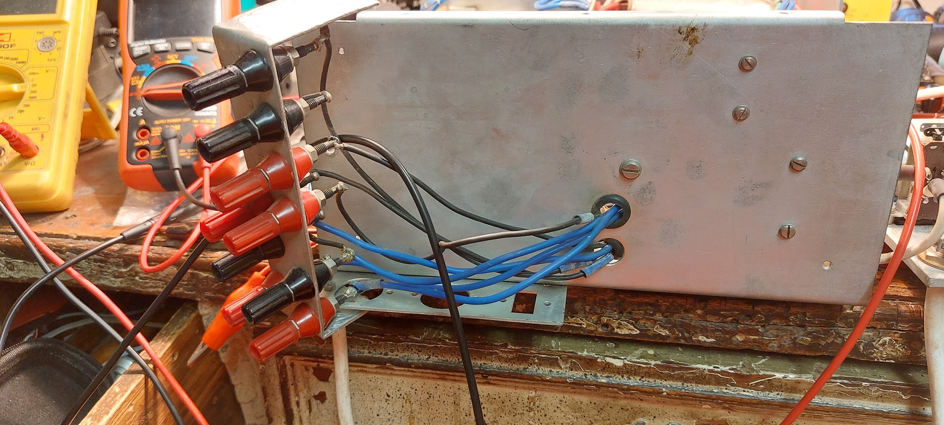

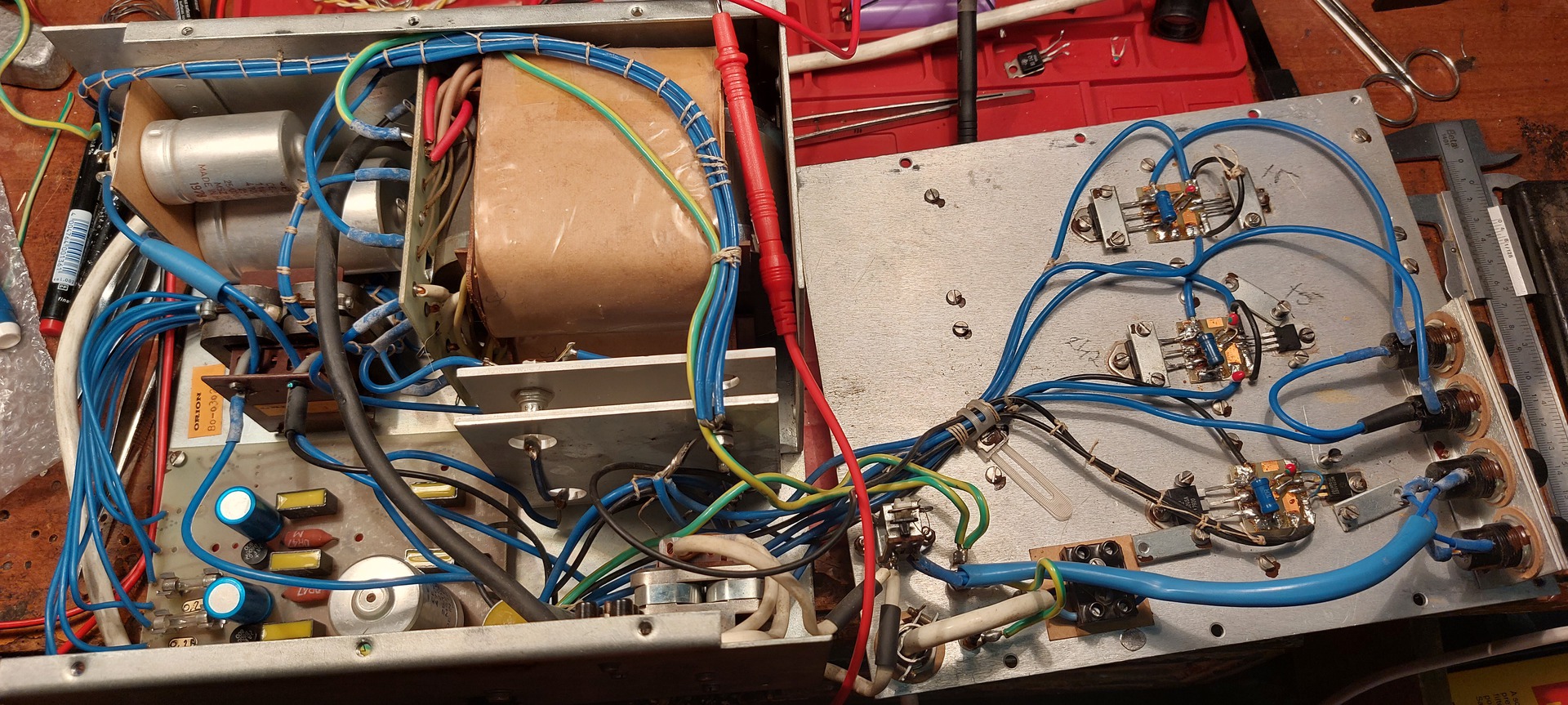

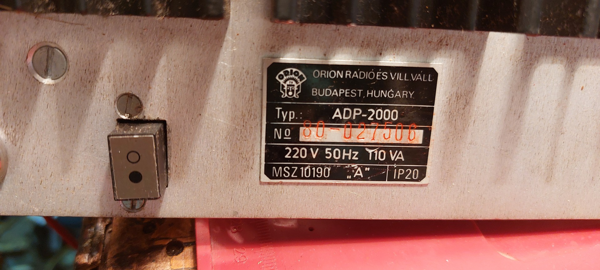

(#) oriza hozzászólása Jún 24, 2022 /
Az alábbiban kérem a segítséget, ennek a tápegységnek keresem a kapcsolási rajzát:
a banánsor úgy tűnik utólag lett kiépítve.
Előre is köszönöm szépen!
A hozzászólás módosítva: Jún 24, 2022

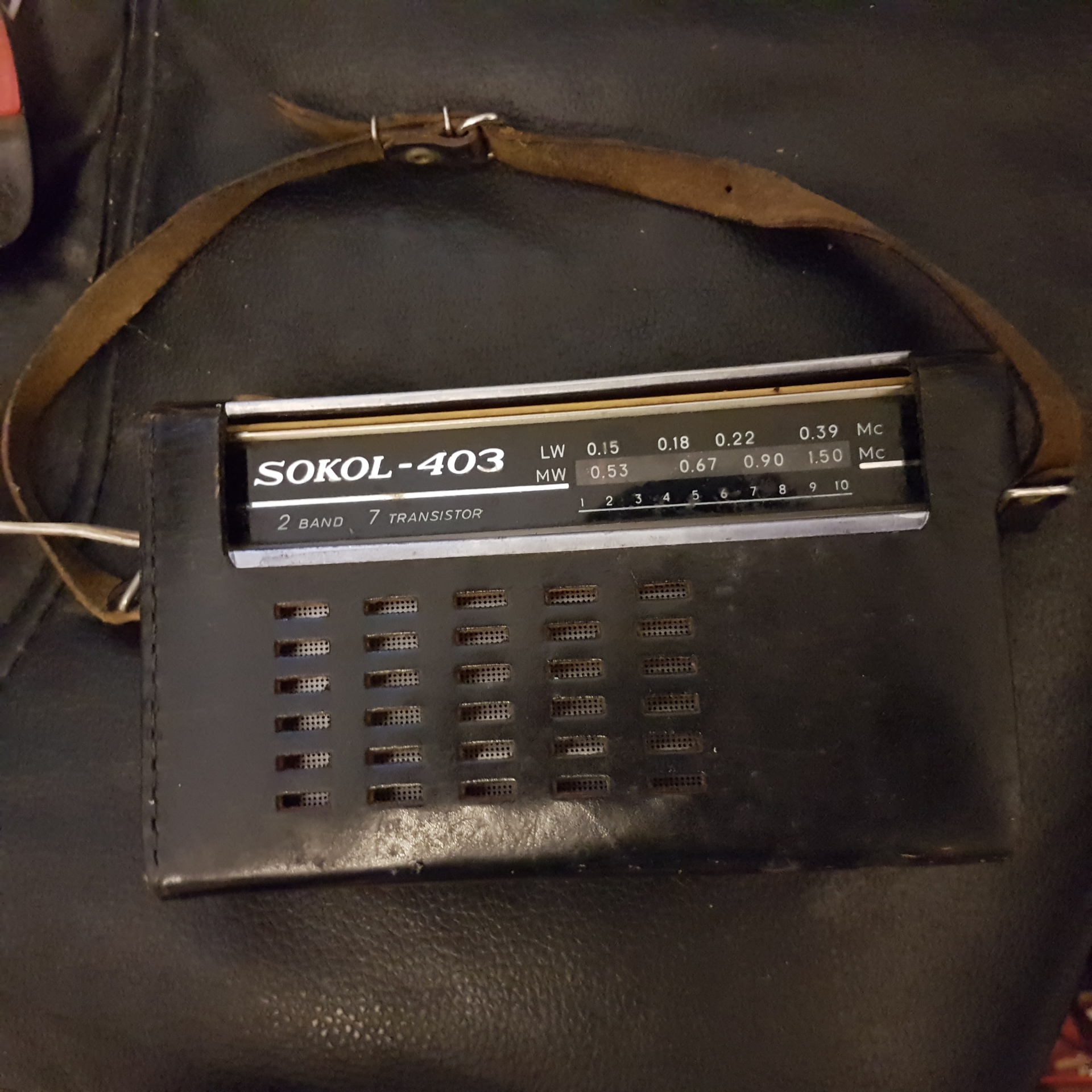

(#) Udvari Zsombor hozzászólása Júl 3, 2022 / 2
Eredeti orosz Sokol 403 kisrádió, bőrtokkal! Egészen szépen működik, nem recsegnek a kezelőszervei. Egyedül a ferritrúd rögzítése lett kényszer-házilagos, az elem csatlakozót kellett újravezetékezni, valamint eltűnt a hátlapja.
(#) szs válasza Udvari Zsombor hozzászólására (») Júl 3, 2022 / 1
Én is szeretem, időnként használom is. Nagymamám ilyenen hallgatta a Szabó családot és a Déli híreket. Szabó család már nincs, Déli (és esti) krónika van. És jó érzés, hogy ezt sem hagytuk kidobni.
ui: Nejem megint azt mondta: már csak a két laposelem kéne a hátuljára. Az apja úgy használta.
